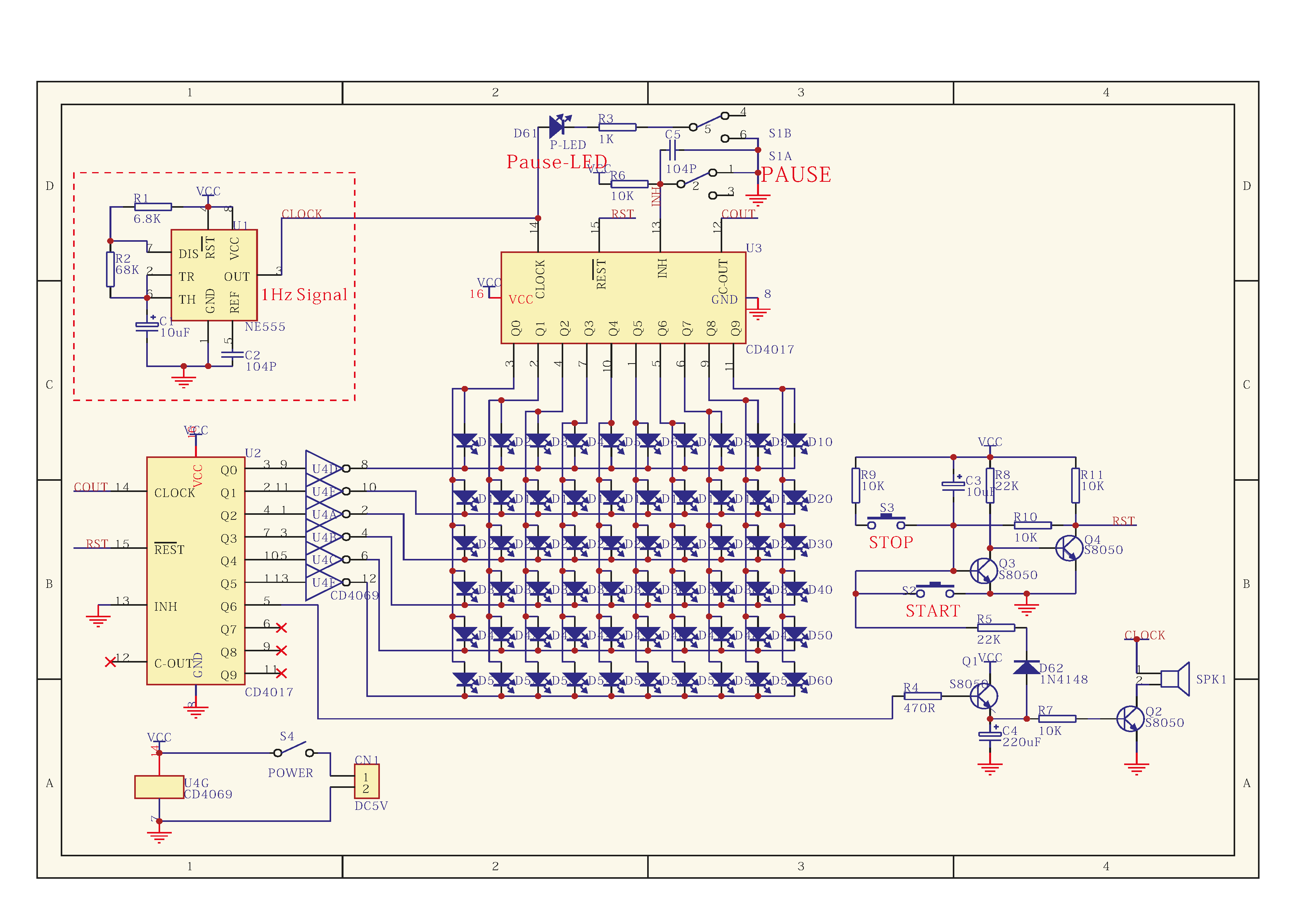

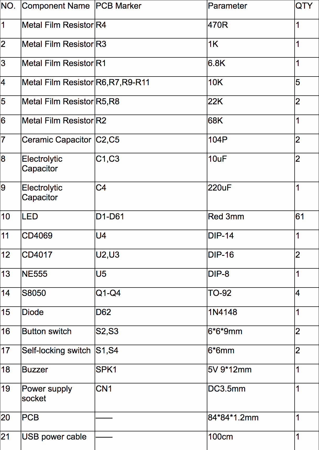

Die angefügte Anleitung ist aus einem Selbstbaukit für einen 60 Sekunden
Timer. Ich bin absoluter Anfänger im Bereich Elektronik, würde die
Schaltung dennoch gerne so umbauen, dass sie mit 4,5V oder 3V betrieben
werden kann (statt der 5V). Kann mir jemand Hinweise geben, was zu tun
ist?

Nun, meiner Ansicht nach muss die Schaltung nicht umgebaut werden. Setze
einfach einen Stepup DCDC Wandler ein der aus der kleineren Spannung 5V
macht.
Welche Farbe haben die Leds? Rot, grün? Evtl. läuft die Schaltung auch
so schon mit 3,3 Volt. Allerdings müsste der NE555 gegen einen ICM7555
getauscht werden.

Die CD40xx funktionieren ab 3V. Der NE555 braucht mindestens 4.5V aber
wenn man ihn durch das CMOS-Äquivalent ersetzt (TLC555, TS555, etc) dann
läuft er sogar ab 2V. Die komischen LED werden eine gewisse
Mindestspannung brauchen. Am wenigsten Spannung brauchen rote, am
meisten blaue.
Der Betrieb der LED ohne Vorwiderstände ist mindestens fragwürdig. Und
die Genauigkeit und Stabilität des 1Hz Taktes aus dem 555 dito. Weit
besser wäre ein 32.768kHz Quarz als Basis des 1Hz Taktgebers. Ein 4060
hat leider eine Teilerstufe zu wenig.
An sich würde man den ganzen Krempel mit einem µC der ATMega48 Klasse
substituieren können. Aber als Anfänger bist du damit wohl überfordert.

Adam Schmidt schrieb:
> dass sie mit 4,5V oder 3V betrieben werden kann
Kann sie. Die Elekttonik funktioniert, nur die LEDs werden dunkler und
der Lautsprecher leiser.
Wenn es damit zu wenig wird, brauchst du einen Spannungswandler.
Die Schaltung ist aber dermassen mies und aufwändig, dass ist sie nicht
aufbauen würde.
> Die LEDs sind rot.
Dann wird die Schaltung vermutlich auch mit 3 Volt funktionieren, wenn
der NE555 ausgetauscht wird. Lt. Datenblatt benötigt der mind. 4,5 Volt.
> Als Spannungsquelle sollen normale AA-Batterien dienen,
Die werden ja wohl kaum '4.5' oder '3'V liefern, sondern im Laufe der
Benutzung von 4.5V auf 2.6V bzw. von 3V auf 1.8V nachlassen.
Statt dem NE555 also ein CMOS-555 wie TLC555 einsetzen.
Damit während der Batterieentladung die LEDs nicht immer dunkler werden,
empfiehlt sich eine höhere Spannung: Nimm 4 Zellen mit zusammen 6V die
entladen sich auf 3.6V, passt.

von Stefan F. (Gast)
MaWin schrieb:
> Der Lautsprecher sollte zumindest gleichspannungsfrei betrieben werden.
Wenn der "Lautsprecher" so ein Teil ist (was ich annehme), ist die
Schaltung schon Ok. Die sind dafür ausgelegt.
https://www.pollin.de/p/elektromagnetischer-schallwandler-aac-et121p2-2-640798
Ich denke, es wird genügen, den NE555 durch eine der bereits empfohlenen
CMOS Varianten auszutauschen.

Beim betrachten der Schaltung kommen noch andere Fragen auf:
- soll die Schaltung beim anlegen der Versorgungsspannung resetet
  werden?
- wie werden die 4017 im Betrieb resetet? Die RST-Eingänge sind offen.
- woher kommt das Clocksignal für den 4017 der die Zeilen ansteuert?
  Der 555 gibt nur den Clock für den 4017 vor der die Spalten ansteuert.
- Gibt es Anforderungen an die Laufzeit?
- Müssen es 60 Leds sein? Alternativ 7-Segment als Zähler,
  16 Leds (6+10) usw.
von Jörg R. (solar77)
Die Frage konnte ich mir gerade selber beantworten. Er bekommt das
Signal vom CarryOut des anderen 4017. Ist ja auch logisch.
Ich hätte die Verbindung eingezeichnet;-)

von Adam Schmidt (Gast)
Ersteinmal vielen Dank für die zahlreichen Antworten. Da sich der Fokus
er Antworten aus meiner Sicht aber immer mehr verschoben hat, schreibe
ich nochmal, was für mich wichtig ist.
Es geht mir um den konkreten Bau einer Stop- bzw. Countdown-Uhr für ein
Gesellschaftsspiel, bei dem jeder Spieler max. 60 Sekunden Zeit für
einen Zug hat, danach kommt der Folgespieler. Daher soll die Uhr eine
grafische (nicht nummerische) Repräsentation der ablaufenden Zeit haben
und zum Ende der 60 Sekunden einen Alarm geben; weiterhin soll es
möglich sein, den Ablauf zu pausieren und natürlich soll die Zeit
einfach wieder zurückgesetzt werden können, wenn ein neuer Zug/Spieler
beginnt.
Insofern war der von mir recherchierte Bausatz eigentlich eine
Punktlandung, da er dies alles zu erfüllen schien.
Aus obige Antworten sehe ich für mich bisher zwei mögliche Wege: einmal
den Bausatz zu verwenden, dabei den NE555 durch ein CMOS-Äquivalent
auszutauschen und als Spannungsquelle dann einen LiFePo-Akku mit 3.3 V
zu verwenden. Ich habe es so verstanden, dass ich dann keine
Vorwiederstände an den LEDs benötige — korrekt? Kann ich zum Laden
dieses Akkus denn dieses Modul verwenden:
https://eu.banggood.com/Wholesale-Warehouse-USB-Lithium-Battery-Charger-Module-Board-With-Charging-And-Protection-wp-Eu-924048.html?rmmds=category
oder benötigt es ein anderes?
Der andere Weg wäre ein Matrixmodul, auch hier müsste ich ja keine
Zahlen darstellen, sondern könnte die Anzeige rein grafisch, quasi als
progress-bar nutzen. Ich bin zwar Python- und PHP-Programmierer, aber
habe noch nie eine Hardware programmiert, geschweige denn die
elektronische "Umgebung" für einen programmierbaren Chip konzipiert und
gelötet. Aber die Lösung mit dem MAX7219 finde ich dennoch interessant
und würde gerne mehr darüber wissen: wie wird er programmiert, und wie
muss die Schaltung der Stopuhr dann aussehen?

von Manfred (Gast)
> Ich habe es so verstanden, dass ich dann keine Vorwiderstände an den LEDs
benötige — korrekt?
Das sehe ich als Schaltungspfusch, natürlich Vorwiderstände - 6 Stück
auf die Ausgänge von U4.
Welche Farbe haben die LEDs?
> als Spannungsquelle dann einen LiFePo-Akku mit 3.3 V zu verwenden.
Nicht wirklich sinnvoll - wie Dir schon gesagt wurde, eher eine Standard
LiIon. Warum eigentlich nicht vier Mignonzellen? Die beteiligten ICs
dürfen deutlich mehr als 5 Volt.
> Kann ich zum Laden dieses Akkus denn dieses Modul verwenden:
Diese Platte ist mit 4,2Volt für Lithium-Ionen-Zellen vorgesehen (und
ausserden erheblich zu teuer). Lithium-Eisenoxid darf damit nicht
geladen werden.

In den 6 Zeilen der LEDs würde ich für weiß / grün erstmal Widerstände
8,2 kOhm einsetzen. Wenn das zu dunkel wird, Widerstände parallel drauf.
Wie sehe ich das: Baue das mit weißen LEDs auf, packe vier
Aldi-Batterien dran und beobachte, was passiert / wie lange das spielt.
Wenn es danach Unklarheiten gibt, frage erneut nach anstatt noch weitere
Zeit in Diskussionen zu verbraten.
Für genaue Sekunde den 555 durch einen CD4060 mit Uhrenquarz ersetzen.
Dann läufts genau und problemlos auch mit 3V.
Ich würde auch Vorwiderstände einbauen, vor allem wenn effektive grüne
oder blaue Leds zum Einsatz kommen. Den Tipp bei den 4000er ohne
Widerstände zu arbeiten liest man zwar immer wieder mal, ich würde sie
nicht weglassen. Wie schon geschrieben kann man grüne (würde ich wegen
der geringeren Spannung verwenden) oder blaue Leds auch mit 1mA
betreiben, und auch deutlich darunter.

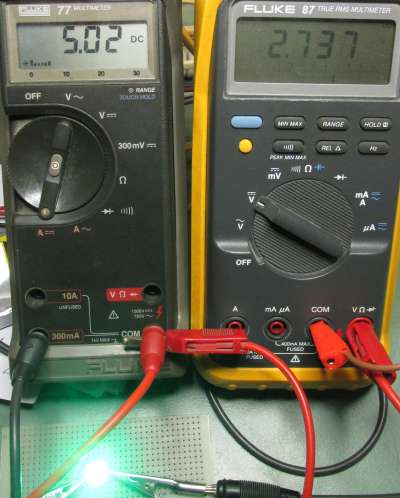

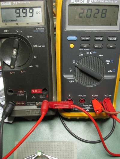

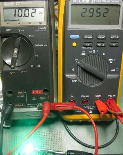

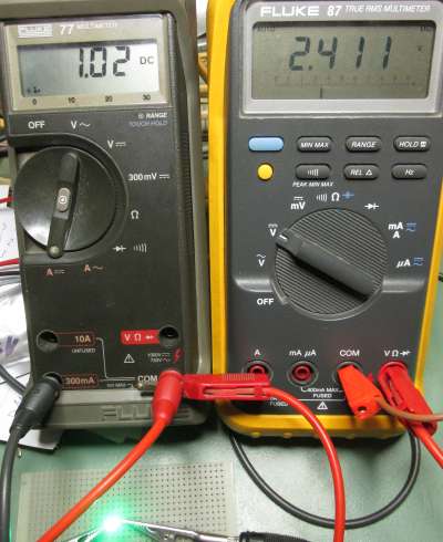

Ich weiß nicht, wo ich das hier schon einmal gepostet hatte, egal. Im
August 2017 habe ich grüne LEDs 5mm vom Chinesen bezogen und mal
gemessen - siehe Bilder.
Hier habe ich neulich ein Akku-Nachtlicht dargestellt:
Beitrag "Re: Quick&dirty - schnelle Problemlösungen selbst gebaut"
Eine uralt-Gruene, wie sie bei C* und R* angeblich noch immer verkauft
werden, liefert im Vergleich kaum Licht, liegt aber 1 Volt niedriger.
