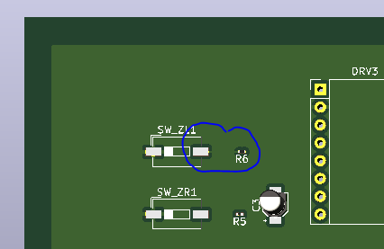

es ist ziemlich mein erstes Projekt mit KiCad. Ich habe verschiedene
Tutorials erfolgreich bis auf einen Punkt befolgt - Zeichnen von
Flächenumriss. Folgende Schritte wurden durchgeführt:
1 - Bauteile in Eeschema Platzieren, verbinden, annotieren, zuweisen von
PCBs und Netzliste erstellen --> OK
2 - Starten von PCBnew, importieren der Netzliste, platzieren aller
Bauteile --> OK
3 - Hinzufügen von graphischer Linie zur Abgrenzung der Platine --> OK
4 - Hinzufügen von Flächenumrissen 5V und GND (durch duplizieren und GND
wählen) --> OK. Bis hierhin sieht die 3D Darstellung sauber aus.
5 - Eine Leiterbahn Routen (zwei Bauteile verbinden) --> OK
6 - 3D Darstellung --> NICHT OK. Die Route und Flächenumriss werden
überlagert (bitte beide Bilder im Anhang vergleichen)
Ich bin für eine Lösung sehr dankbar.

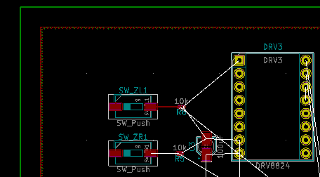

OP (Firma: 1983) #5761345
Hallo Carl,
ich habe DRC ausgeführt. Ich bekomme identische Fehlermeldungen die alle
Widerstände betreffen
- Pad 1 auf F.Cu, keine Kupferfläche von Rx
- Pad 2 auf F.Cu, keine Kupferfläche von Rx
Im Endeffekt habe ich einen vorgegebenen Widerstand verwendet, und
diesen soll mit einem Schalter verbunden werden.
Wie bekomme ich denn "Kupferfläche von Rx" hin?
#5761371
Beim DRC gibt es ein Flag "Kupferflächen neu berechnen", oder so ähnlich
(habe kein KiCad auf dem iPad), das muß man (einmalig) anhaken.
(Das war für mich einfacher, als jede Fläche anzuklicken und upzudaten.
Vielleicht bin ich da aber zu faul die richtige Lösung zu suchen)
Sind die DRC-Fehlermeldungen etwa "Pad fehlt eine Verbindung", denn
diese Verbindungen gibt es ja nur als Airlines.
Welches Netz hat die Kupferfläche?
BTW, bist du sicher, daß du diese R-Staubkörner auf das Board genagelt
bekommst? Ich schaffe 0603, benutze aber für R's lieber 0805. Deine
sehen eher nach Handystaub aus, ohne daß das Board eine verstärkte
Platznot zeigen würde. Übrigens gibt es die Größenanaben in "imperial"
oder "metrisch". Metrisch ist bei gleichem Zahlenwert 2,5mal kleiner.
Dein Board sieht nach metrische 0603 aus, also 0,6x0,3mm2. Viel Spaß
beim löten ;-)
Leiterbahnen mit dem gleichen Potential (z.B. 5V oder GND) wie Deine
Flächen werden direkt in die entsprechenden Flächen eingebunden, d.h.
sie verbinden sich.
Schau mal nach, ob das Dein Problem ist.
