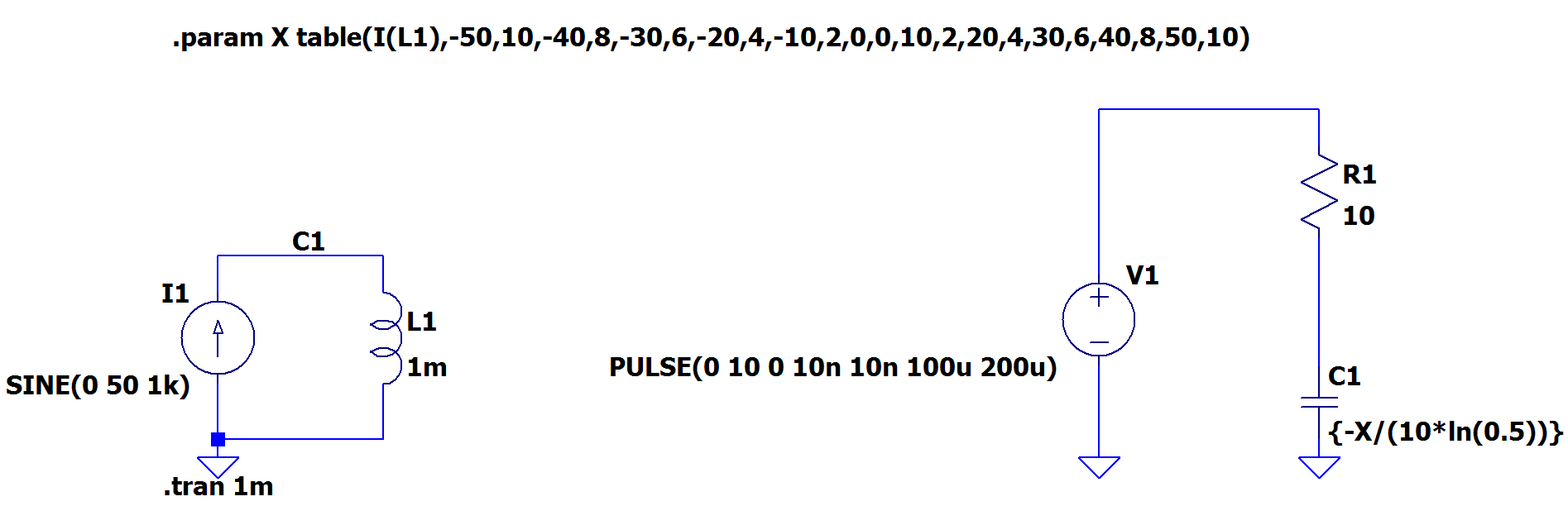

ich möchte in LTspice eine Kapazität abhängig von einem Stromwert
verändern. Konkret möchte ich den Strom in einer Induktiviät messen und
eine Kapazität abhängig vom gemessenen Strom mit Hilfe eines Parameters
verändern.
Hierfür habe ich folgende einfache Tabelle für den Parameter:
I(L1) X
-50   10
-40   8
-30   6
-20   4
-10   2
0     0
10    2
20    4
30    6
40    8
50    10
Leider ist mein Versuch (siehe Anhang) bisher erfolglos. Ich habe das
Problem, dass man in einem .param Statement anscheinend nur Parameter
und keine Messgrößen verarbeiten kann. Umgekehrt kann man in einem
Bauteilwert anscheinend nur Parameter verarbeiten.
Hat jemand eine Idee wie man so etwas alternativ lösen kann?
Viele Grüße

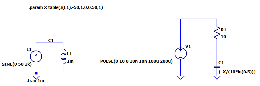

Ich habe den Fehler mittlerweile korrigiert (siehe Dateien im Anhang)
Udo K. schrieb:
> Ich weiss ja nicht, was da rauskommen soll,
Ich möchte den Wert einer Kapazität in Abhängigkeit von einem Strom
durch eine Induktivität verändern. Die Kapazität selber soll mit einer
Formel berechnet werden und abhängig vom aktuell fließenden Strom durch
die Spule ein Parameter X entsprechend der definierten Tabelle für die
Berechnung der Kapazität verwendet werden.
Kurz gesagt, möchte ich eine Zeit X, bei der der Kondensator halb
aufgeladen ist, abhängig vom Strom durch die Spule ändern und das
realisiere ich dadurch, in dem ich die Kapazität und somit die
RC-Zeitkonstante abhängig vom Spulenstrom ändere.
Kann mir jemand sagen, wie man dieses Vorhaben in LTspice umsetzen kann?

Gast #5760934
Habe ich dir doch schon geschrieben?
Du must für den Wert von C die Formel hinschreiben:
Q=-x*table(I(L1),-50,10,-40,8,-30,6,-20,4,-10,2,0,0,10,2,20,4,30,6,40,8,
50,10)/(10*ln(0.5))
C ist dann der Wert nach dem x, steht in der Hilfe.
