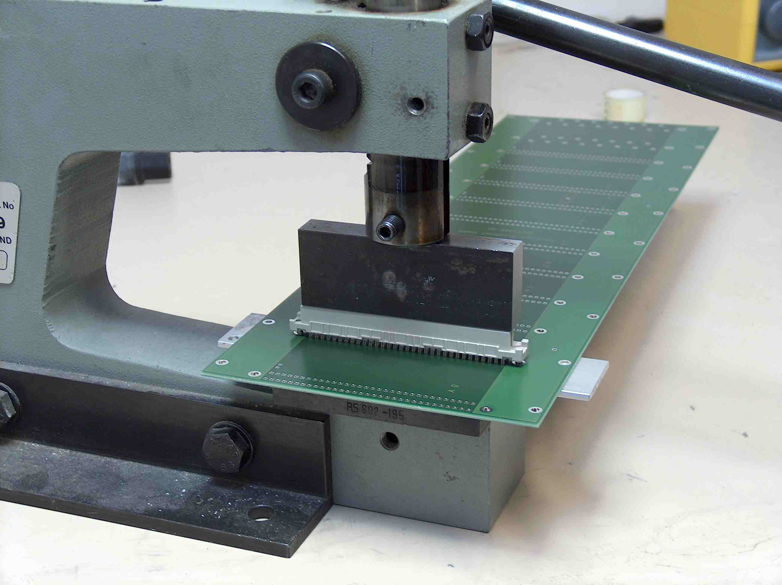

Einpresstechnik hochkam, möchte ich hier mal meine Mindestausstattung
dafür vorstellen.

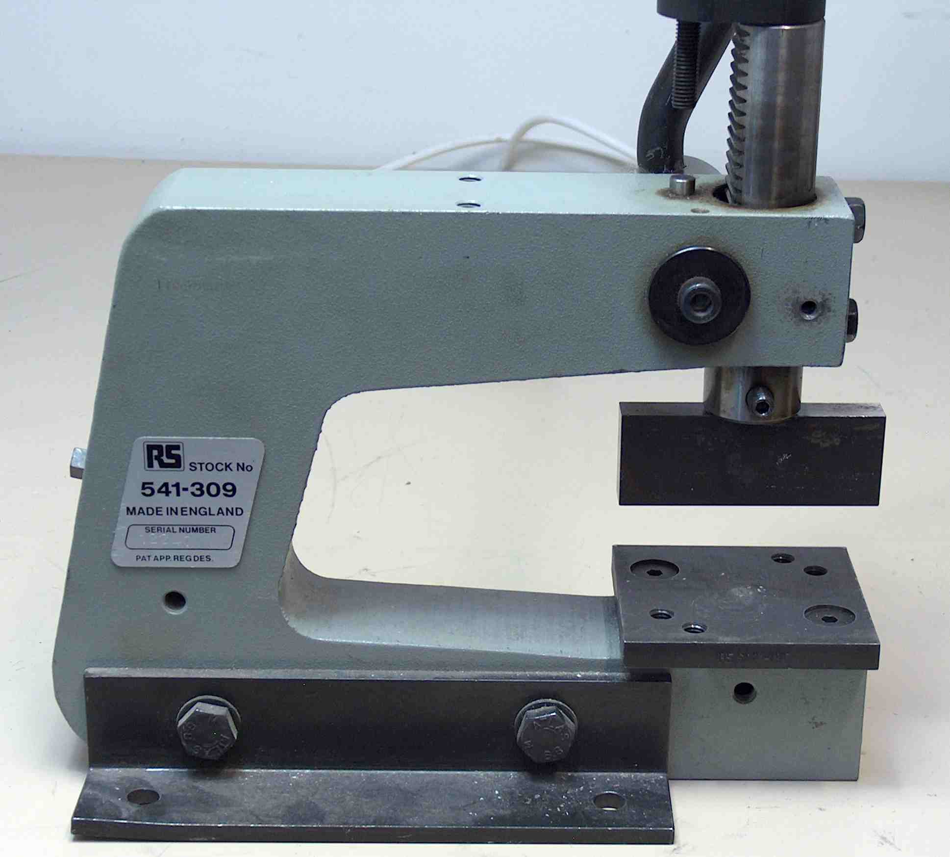

Als Presse wird eine Alfra-Unipress mit Zahnstangenantrieb und ca. 15 kN
Presskraft verwendet (wird leider nicht mehr hergestellt).

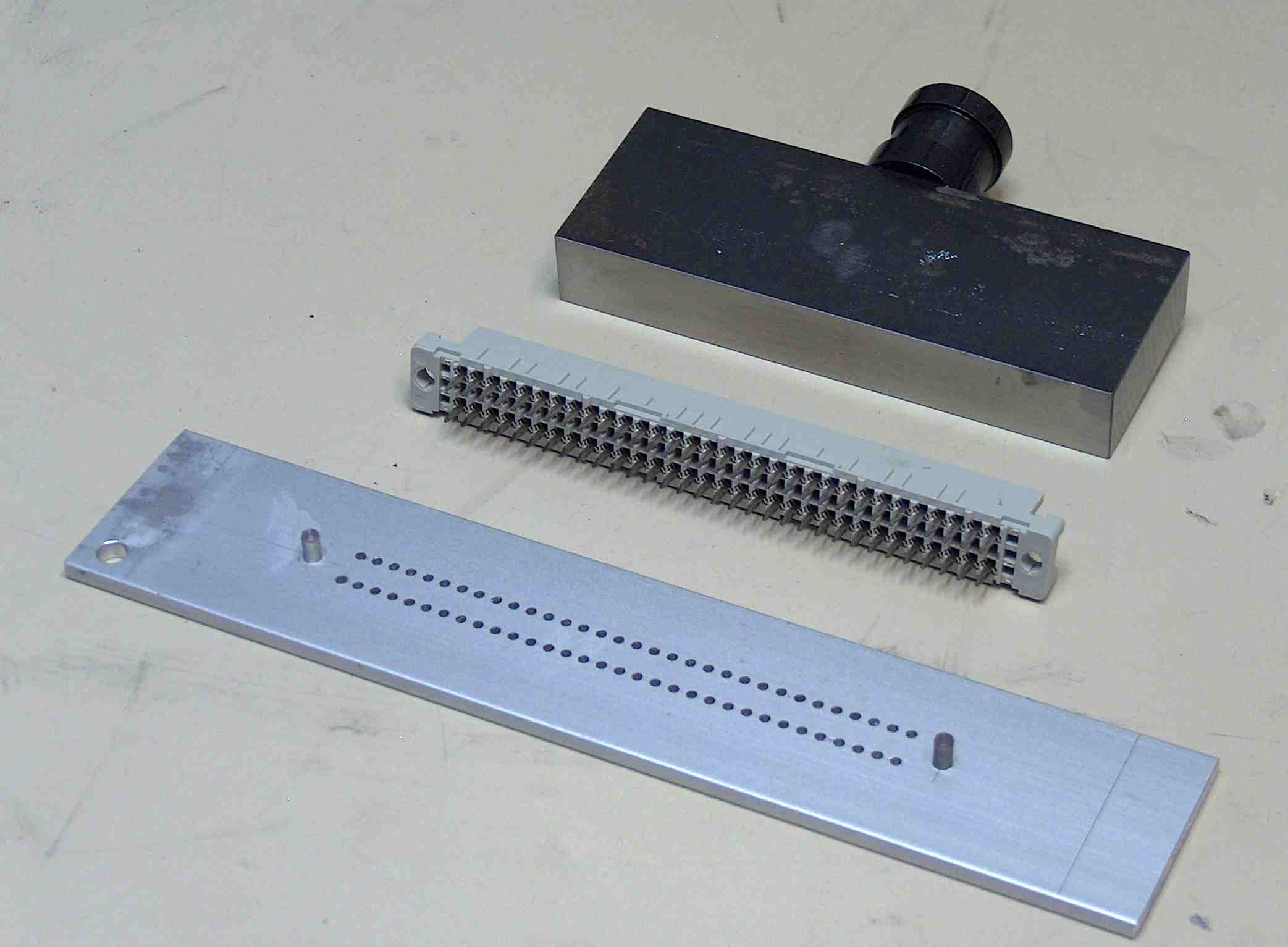

Der Stempel wurde mir freundlicherweise von Dieter hier aus dem Forum
passend zurechtgemacht.

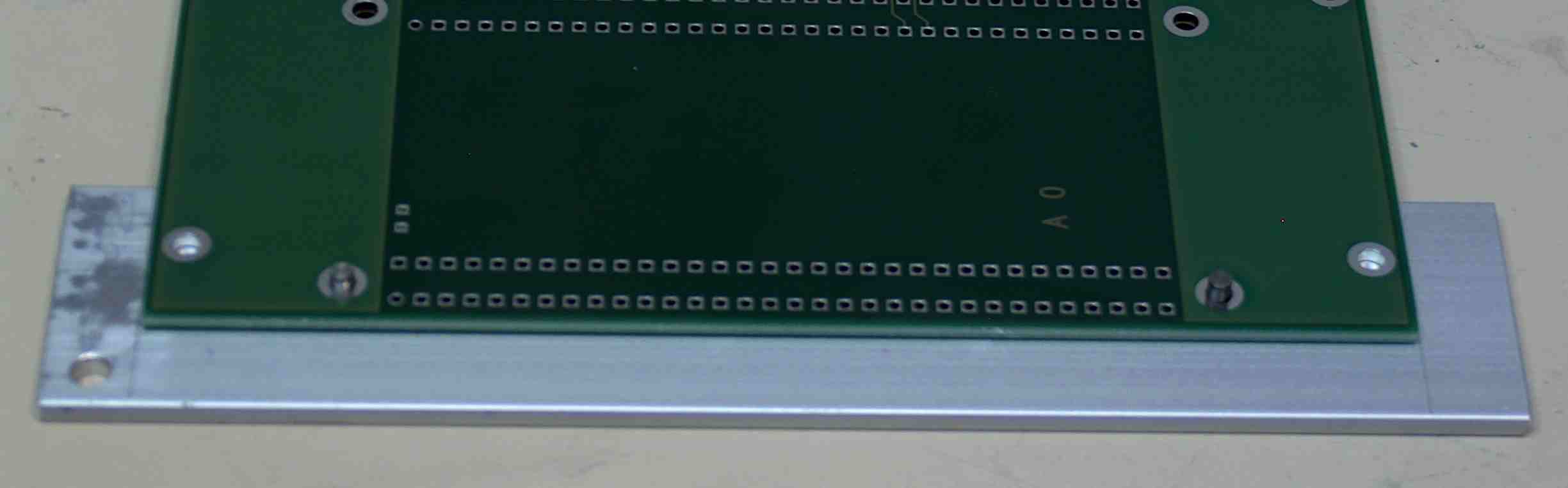

Damit es die Stifte beim Einpressen unten nicht platt umdrückt, wird
natürlich noch ein Gegenhalter gebraucht. Die beiden Stifte passen in
die Schraublöcher für den Steckverbinder und gewährleisten eine genaue
Positionierung der Geschichte.
Und dann wird der Hebel umgelegt. Mit etwas Gefühl bitteschön!
wenn schon für "Arme" dann geht auch oft eine Ständerbohrmaschine, als
Gegenlager gehen gestapelte Lochrasterplatinen, damit die Pins unten
nicht umknicken.
Um den Stempel oben passend zu machen genügt ein Alu oder Stahlprofil
mit Loch und Senkschraube zur Aufnahme ins Bohrfutter.
Aber Schraubstock geht natürlich auch, wichtig ist der Stapel Lochraster
um die durchgedrücken Pins unten zu schützen.
