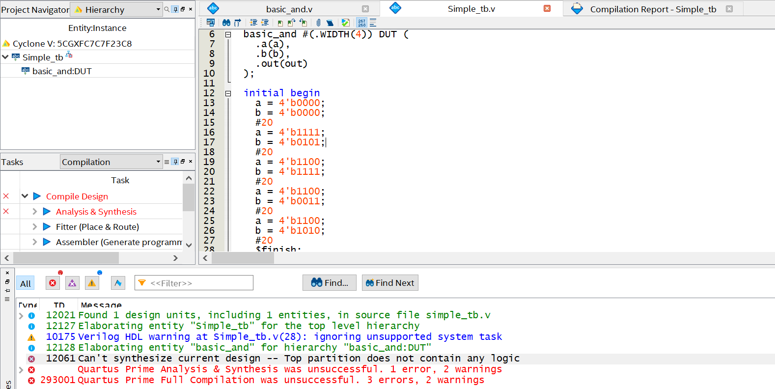

Compiling Error bei Testbenchen
OP #5761374
nach stundenlangem Versuch verschiedene Testbechen zu kompilieren, bin
ich mal einen Schritt zurück gegangen und habe es mit einer simplen
Vorlage aus dem Internet probiert. Und auch da, es wir immer der selber
Fehler angezeigt!
Error (12061): Can't synthesize current design -- Top partition does not
contain any logic
Irgendwas mache ich grundlegend falsch, oder ist falsch eingestellt in
Quartus 10.1 lite.
- Top entity ist immer die Testbench (Projektnavigator -> files ->
rechte Tast ("Set top level...)
- Name von Projekt und Top entity stimmen über ein
-In Settings wird die richtige Top entity angezeigt
Wo könnte das Problem liegen?

Gast #5761778
> contain any logic
Synthezie != Simulate
Bei Intel/Quartus kann man sich eine Light-Version von Modelsim holen.
Bei Lattice gibt es eine Schnupperversion von Aldec und bei Xilinx gibt
es einen Simulator im Vivado.
Aus der Open-Source-Welt wäre noch GHDl (für VHDL) und icarus (für
Verilog) zu erwähnen.
Das sind dann Werkzeuge, die mit dem Testbenchcode klarkommen. Teilweise
könne die Simulatoren auch direkt aus der jeweiligen
Entwicklungsumgebung gestartet werden.

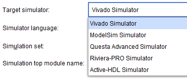

OP #5761917
Vielen Dank, funktioniert schon viel besser, verstehe nur noch die
Zusammenhänge nicht ganz. Z.b was synthetisieren/ synthetisierbar für
FPGAs genau bedeutet, vlt könnte mir jemand das kurz erklären? Oder wie
verschiedene Module (files) zu der Testbench im Projekt hierarchisch
angeordnet sind.
Wie ich jetzt verstanden habe: Top Entity bleibt immer das Top-Module,
ich erstelle ein neues Verilog HDL File für die Testbench, binde das Top
Module als DUT ein, synthetisiere, starte ModelSim aus Quartus heraus
und simuliere nur das Testbench File (?)
Oder, in Quartus gibt es noch so ein spezielle Testbench File .vt, ist
das vielleicht besser zu nutzen?
