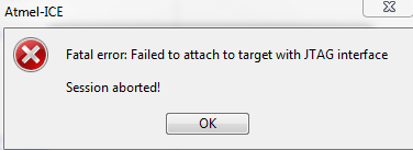

Gast #5763181
Im IAR unter Projekt Options -> Atmel-ICE -> Atmel-ICE 1 -> Frequency
kann ich keine 2Mhz auswählen. 750Khz, nächste 3,6Mhz.
Beim 324 kann ich 750Khz einstellen und es lädt viel schneller, klaro
hatte ja nur 100Khz, aber beim 644 ist bei 290Khz Schluss. Höhere
Einstellungen erzeugt eine Fehlermeldung am Anfang vom programmieren.
Der MK2 läuft auch "nur" mit 100Khz.

Gast #5763218
Die 2MHz sind als Default im AS7 für SWD eingestellt, nur noch um mal
klar zu stellen aus welchem Hut ich die Zahl gezogen habe.
Und darauf stelle ich den ISP normalerweise ein, von daher habe ich das
mit JTAG in einen Topf geworfen.
Schoof schrieb:
> Höhere Einstellungen erzeugt eine Fehlermeldung
Welche?
