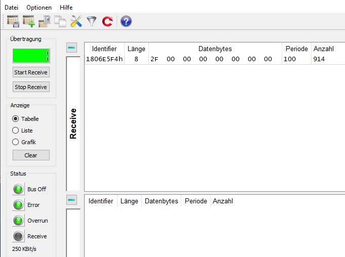

Hallo Leute,
Bin gerade dabei ein kleines Programm mit Can-Bus zu schreiben.
Funktioniert auch soweit mit der 11 Bit-ID. Nub benötige ich die
extended ID. Leider funktioniert das nicht so wie ich mir das vorstelle.
Ich bekomme immer eine andere ID als die, die ich deklariert habe.
Vieleicht fällt ja jemanden der Fehler auf.
Danke im vorraus!
hier der Code:

Gast #5763330
Du setzt die ID falsch.
id = 0x18FF50E5;
id = (id << 3);
CANPAGE = (0<<4);
CANIDT = id;
CANIDM1 = 0xff;
CANIDM2 = 0xff;
CANIDM3 = 0xff;
CANIDM4 = 0xf8 | (1<<IDEMSK);
CANCDMOB = (1<<CONMOB1) | (1<<IDE) | 8;
Gast #5763440
Danke schon mal, habe allerdings immmer noch das Problem das ich zwar
die lange id bekomme aber gesendet wird mit ID:17d00000 aber er sollte
ja mit 18FF50E5 senden.
Gast #5763728
hmm, habe das ganze jetzt noch einmal kontrolliert, und es um deine
tipps erweitert, weiterhin bekomme ich am Can-Bus Interface die
ID:17D00000 angezeigt  und nicht wie gewünscht 18FF50E5.
Danke für die bisherigen Tipps!:)
Der aktualisierte Code befindet sich im Anhang, vielleicht findet ja
noch jemand einen weiteren Fehler, bin um jede Hilfe dankbar.
#5763868
Der Fehler ist in der Init.
CANIDT1  = id;
Das muss sein:
CANIDT = id;
Wenn das dann auch bei der Sende-ID alles richtig steht, dann klappt das
auch mit dem Senden, im Moment ist das immer noch so als ob für 11 Bit
ID eingestellt werden soll.
Um das zu Testen habe ich extra eine Platine mit einem 90CAN128
ausgegraben.
Gast #5781030
Hallo Rudolph R. ,
ich hab da leider noch immer ein kleines Problem mit der langen CAN ID.
Sobald ich die lagen CAN ID aktiviere indem ich im CANCDMOB eine
(1<<IDE) setze fängt das erste Byte an der Nachricht an irgendwelche
Werte rauszusenden welche ich garnicht verschicken möchte.
Wenn ich die ID wieder auf die kurze umstelle wird die Nachricht
korreckt gesendet.
Hast du vielleicht eine Idee woran das liegen könnte? Habe meinen
Testcode nochmal im Anhang angefügt.
Wie gesagt das mit der langen ID passt alles ich bekomme mit langer ID
lediglich falsche Nachrichten gesendet (willkürliche Werte) und mit der
kurzen nicht...

wie im Bild zusehen sendet das erste Byte auch in diesem Programm
einfach irgendwelche willkürlichen Daten.

Was ist das für eine Software und was für ein CAN-Interface?
Ich bin jetzt extra noch mal mit der Schaufel in den Keller gegangen um
das Board mit dem AT90CAN128 noch mal auszugraben.
Und hier funktioniert das wie es soll.
Das erste Bild ist einfach die Sende-Botschaft, das zweite Bild zeigt
wie die Empfangs-Botschaft auf die Sende-Botschaft gespiegelt wird.
Das ist eine proprietäre Software und das Interface ein Vector VN1630.
Edit: die Forums-Software killt fast die Daten-Bytes, warum auch immer
die .png überhaupt automatisch neu komprimiert werden.
Dann eben noch mal als .jpg.
Gast #5782352
ersteinmal vielen vielen Dank für deine große Mühe!!!
dann scheint es vielleicht wirklich einfach an der Software zu liegen,
diese nennt sich CAN-Monitor mit deren CAN Interface.
http://www.kmtecsoft.de/index.html
ich hab im Anhang jetzt nochmal mein aktuelles Programm eingefügt und
nochmal ein Video was meine Software mir gerade anzeigt, könntest du
diesen code vielleicht mit deiner Software einmal auslesen? Dies würde
mir enorm helfen, nochmals vielen vielen Dank!
#5782432
Dein Testprogramm sendet hier gerade fröhlich vor sich hin, einmal pro
Sekunde kommt da auf ID 0x1806E5F4: 01 02 03 04 00 00 00 00
Ich habe das direkt so wie das im Archiv ist compiliert und gebrannt.
Auf meiner Platine ist ausser dem CAN nichts am Controller
angeschlossen, da sind dann auch irgendwelche I/Os mit denen zusätzlich
gewackelt wird egal.
Mit 11 Bit IDs passiert sowas in der Software aber nicht?
Schick denen auf jeden Fall mal einen Bug-Report.
Das scheint schon etwas angestaubt zu sein, vor allem die Hardware, das
wird aber wohl noch gepflegt.
Die Ordner-Struktur von Deinem Testprojekt ist etwas seltsam, wo fallen
solche Projekte raus?
Gast #5784200
Guten Morgen,
bin heute morgen direkt einen anderes CAN Interface ausprobiert, siehe
da funktioniert :)
Danke die für deine ganze Mühe und Hilfe, hätte wahrscheinlich noch ewig
gesucht...
