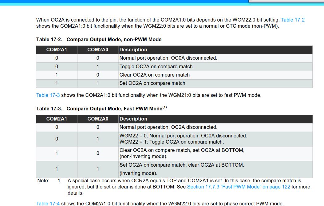

von Christian J. (Gast)
Ich hänge es hier nochmal drunter
Die unten stehende Kombination von Bits ist die einzige, die mir eine
Frequenz von 40khz erzeugt. Alle denkbar anderen haben eine fixe
Frequenz von 15.x khz (8 Mhz Takt). Das AVR Datenblatt ist teils schwer
verständlich, auch nach x Mal durchlesen blicke ich teilweise nicht
durch. Wie man in Foren sieht viele andere allerdings auch nicht.
Ich habe ein Rechteck an Pin B3 (Arduino = 11), also an OC2A. Hätte es
zwar lieber gern an OC2B aber das habe ich nicht hin gekriegt. Falls es
überhaupt möglich ist. zB mit OCRB. Aber bei CTC steht nur OCRA in der
Tabelle.

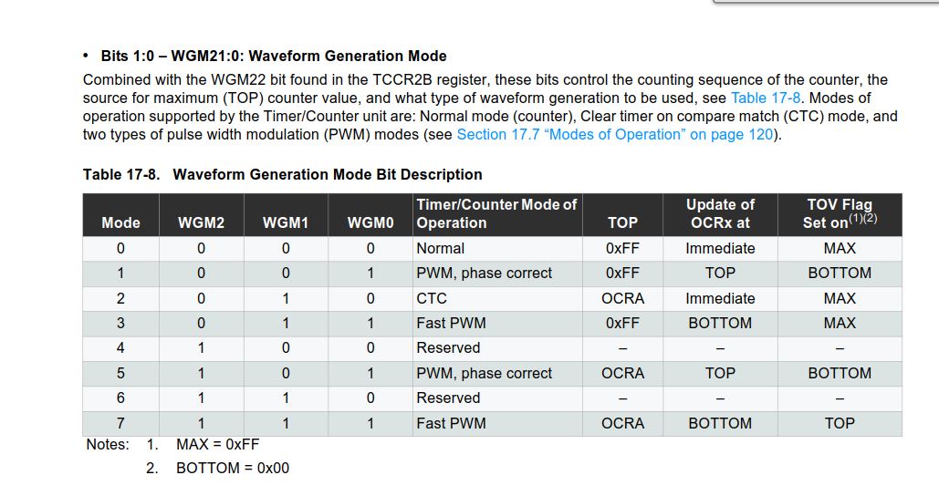

Die Frage ist: Was hat dieses WGM22 Bit für eine Bewandnis? Eigentlich
sollte es doch gelöscht sein für CTC Mode, oder? Könnte ja auch sein,
dass ich den Fast PWM Mode erwischt habe. Auch der hat bei OCRA = TOP
seinen Match.
In Tabelle 17-8 steht
Mode 2: WGM2 = 0, WGM1 = 1, WGM0 = 0   (CTC Mode), Top = OCRA.
Wenn man diese "Verallgemeinerung" anlegt steht da für Timer 2 doch
WGM22 = 0; WGM21 = 1, WGM20 = 0
Ob da ein x fehlt für die Timer Nummer?
Nur kommt da dann nichts aus dem Pin raus. Da ich eine IR Diode dran
habe muss sicher gestellt sein, dass beim Abschalten der Pin auf 0 geht.
Das scheint nicht immer der Fall zu sein, wenn man den Pin nicht in den
Normalmode zurück stellt.

von Einer K. (Gast)
Christian J. schrieb:
> OCR2A  = 50;
> TCCR2A = (1 << COM2A0) | (1 << WGM20);
> TCCR2B = (1 << WGM22)  | (1 << CS20);
In der Reihenfolge steckt ein Problem und lauert nur darauf einen
Wahnsinnig zu machen.
Ich habe nicht alles geprüft.
Aber dieses ist mir aufgefallen!
Ob Timer2 davon betroffen ist, weiß ich auch nicht genau.
Aber viele AVR Timer sind es.
Prüfe also selber die folgenden Aussagen !
Folgende Situation:
Der Timer befindet nach dem Reset in Mode0
Der Arduino Startup Code bereitet ihn für PWM vor.
Im PWM Mode wird OCR2A gelatscht.
Im CTC Mode nicht.
Du schreibst also 50 in das Latch.
Stellst dann den Mode um.
Folge: Der Latchinhalt landet nie im Register.
Mit einigen Timern(allen?) führt das zur Totalblockade des AVR

von Einer K. (Gast)
Nein bist du nicht!
> Phasenrichtige PWM
Darum betrifft dich das auch nicht.

von Marc V. (Firma: Vescomp) (logarithmus)
 Nein, mit OCR2A = 50 bestimmt nicht.
 Dein 328 läuft mit 8MHz, d.h. eine Clockperiode dauert 125ns.
 Du willst alle 25us Pin OC2A toggeln.
  DDRB |= (1<<PB3);
  TCCR2A = (1 << WGM21) | (1 << COM2A0); // CTC (MODE_2) + Toggle OC2A
  TCCR2B = (1 << CS20);                  // Clock(125ns) => Timer2
  OCR2A = 199;                           // 125ns * (199+1) = 25000ns = 25us
  TCNT2 = 0;                             // Reset Timer2 Counter
 Und das war es schon, funktioniert bestimmt, 1000 Mal erprobt.
> Danke, ich probiere es aus!. Aber doch... 40khz kommen bei mir raus,
> ganz sicher nach gemessen :-) Nur warum das so ist war nicht klar....
> TCCR2B = (1 << WGM22)  | (1 << CS20);   // Mode 2 CTC Prescaler 1
> und Timer starten
 Nein, du hast MODE 5 eingeschaltet und das ist laut DaBla:
 PWM, Phase Correct
> Im CTC Mode nicht.
Äh, warum nicht?
Äh, warum?
Oliver
von Einer K. (Gast)
Oliver S. schrieb:
> Äh, warum nicht?
Weil der Latchinhalt erst in das Register geschrieben wird, wenn der
Zähler TOP erreicht.
Oliver S. schrieb:
> Äh, warum?
Tja.....
Das Problem ist das Latch, in Verbindung mit dem Moduswechsel von PWM
auf Compare Match
Hier kann ich dir ein Beispiel für eine solche Blockade liefern.
Nur Timer init und ISR

von Oliver S. (oliverso)
Kannst du nicht. "Totale Blockade" gibt es beim ATMega schlicht gar
nicht. Das Programm macht nicht das, was der Programmierer sich
vorgestellt hat, aber laufen tut das immer.
Zudem setzt du in der angeblich fehlerhaften Version 2 Register OCRA vor
allen anderen. Das Latch-Problem kann da also gar nicht auftreten.
Natürlich kann das ein Problem sein, wenn man eins der gelatchten
Register erts nach der Anwahl des Timermodus schreibt. Der Wert wird
dann erst beim nächsten BOTTOM/TOP geupdated, oder wann auch immer in
dem Modus das Register geupdated wird. Je nachdem, was man da vorher in
die Register geschrieben hat, passiert das eventuell gar nicht, wobei
mir dazu beim OCR jetzt erst einmal kein Fall einfallen will.
Eine Blockade tritt da aber niemals auf.
Oliver
> Ja, es funzt,. mit 20.3 khz :-)
 Mein Fehler, für 40KHz am OC2A muss der Pin alle 12,5us toggeln,
 nicht alle 25us.
 Demzufolge muss OCR2A 99 und nicht 199 sein.

von S. Landolt (Gast)
Und genau der Kommentar ist falsch: "fast PWM mit top=OCR2A" muss das
heißen.
> auf Compare Match
Kannst du mal für mein Verständnis ein vollständiges Programm zeigen?
Denn in deinem Beispiel sehe ich gar kein PWM-Mode, da wird der Timer
von was auch immer auf CTC Mode (nur WGM21=1) eingestellt.
"Was auch immer" war bei meinem Test Normal-Mode nach Reset.
Oliver

Na ja, man kann da alles mögliche hineininterpretieren. Da steht:
"The OCR2x Register access may seem complex, but this is not case. When
the double buffering is enabled, the
CPU has access to the OCR2x Buffer Register, and if double buffering is
disabled the CPU will access the OCR2x
directly."
Da steht natürlich nicht, daß bei einem Mode-Wechsel (der ein Normal-
und kein Sonderfall ist) Buffer und Register synchronisiert werden, es
steht aber auch nicht da, daß dies nicht geschieht. Das wäre aber
durchaus erwähnenswert.
Statt dessen stehen breit und ausführlich die eigentlich nicht
erwähnenswerten Fälle drin, daß ein Compare-Match bei einen Wert größer
TOP niemals triggert, oder daß ein ein neuer Top-Wert kleiner als der
aktuelle Zählerstand erst im nächsten Timerzyklus triggert.
