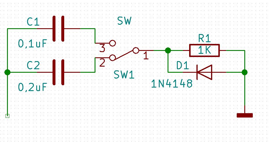

Moin, Moin...
ich habe ein Frage zu dem kleinen angehangenen Bild. Dort ist zur Zeit
ein Schalter eingezeichnet der aber gegen ein TTL? zu ersetzen wäre,
damit man nicht manuell umschalten muß sondern von aussen über einen
passenden Baustein. Was käme hier am einfachsten zum Einsatz ohne dabei
die Funktion durch das hinzuzufügende Bauteil zu verändern ?
Bin nur Hobby Elektroniker, daher bitte um Verständnis.
Danke für Ideen...

von Torsten K. (Firma: TOKA) (avantasia)
georg schrieb:
> Ein Relais mit einem Umschaltkontakt.
> Georg
Wäre eine Idee, Danke... gäbe es eventuell noch eine andere ohne ein
elektomechanisches Bauteil ?
Also das Ganze ist ein Retro Projekt. Der offene Pin hängt an dem PIN 23
(PUMP) eines Floppy Controllers vom Typ WD2793BT. Das Ganze dient als
Integrator für eine VCO im Controller um die VCO von der Frequenz her zu
verändern. Wir basteln da gerade an einem MFA System und wollen diesem
einen Floppy Controller spendieren, der verschiedene Laufwerkstypen
nutzen kann. Angefangen von 8" bis runter zu 3 1/2". Der Kondensator für
8" Disks hat dabei 0,1µF und für 5.25" Disks 0,2µF. Da wir alle
möglichen Modi per Software schalten wollen, suchen wir nun nach einer
Lösung die uns eine Umschaltung des Integrators erlaubt.
Bitte keine Diskussion über Sinnhaftigkeit oder nicht... TTL also 74xx
Reihe aus Nostalgiegründen gewünscht. Relais... ja sicher machbar aber
nicht wirklich das was wir uns vorstellen können, zumal auch ggf. zu
träge in der Umschaltung. Ströme... im mA Bereich wenn überhaupt.

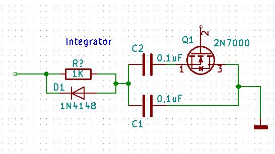

von Helmut -. (dc3yc)
Also ich würde die Schaltung umzeichnen: Widerstand und Diode ans heisse
Ende und die Kondensatoren ans kalte (gegen Masse). Dabei bleibt ein 0µ1
immer drin und ein zweiter 0µ1 wird mit einem FET parallel
dazugeschaltet (auch gegen Masse).
Das könnte eine gute Idee sein... anbei mal umgesetzt... entspricht das
Deiner Idee?

von michael_ (Gast)
Oder kurzgeschlossen.
Nicht nur mit FET.
Evtl. kann das auch einfach gehen mit Schaltdioden.
Wie in HF-Anwendungen.

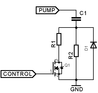

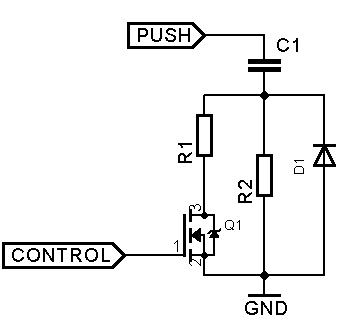

von Peter D. (peda)
TTL kompatibel ist der 74HCT4066.

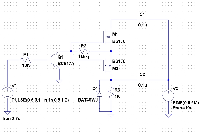

von Wolfgang (Gast)
Torsten K. schrieb:
> Dort ist zur Zeit ein Schalter eingezeichnet der aber gegen ein TTL?
> zu ersetzen wäre,
Muss es unbedingt eine TTL-kompatible Ansteuerung sein? Heutzutage
> verändern.
Der Pump Anschluss (Pin 23) ist der Ausgang vom Phasenkomparator und
gleichzzeitig Steueranschluss vom VCO. Der Kondensator ist Teil des
Phasenfilters und die Parallelschaltung von Dioden und Widerstand sorgt
für das gewünschte unsymmetrische Verhalten für positive und negative
Pulse (S.10 1-100)
http://lab.nethence.com/frederic/Tavernier/Driver/WD2793%20datasheet.pdf
von Axel S. (a-za-z0-9)
> Phasenfilters
Das heißt dann aber auch, daß die Schaltung mit MOSFET aus dem
Beitrag "Re: Umschalten per TTL wie am besten"
nicht funktionieren wird. Denn die Body-Diode des MOSFET, die im dort
verwendeten Schaltzeichen sogar eingezeichnet ist, überbrückt den
Schalter für eine Polarität. Man braucht schon einen richtigen
bidirektional trennenden Schalter. Entweder einen Analogschalter oder
zwei MOSFET antiseriell.

Ja... die Befürchtung haben wir auch... ist uns beim zeichnen des
Schematic aufgefallen, das da ja dann noch eine Diode im Spiel ist.
Danke aber für Deinen Hinweis. Die Idee mit den zwei MOSFET antiseriell
gefällt mir, da die weniger Platz als ein Analogschalter benötigt.

So wäre die Bodydiode hinter der Unsymmetrierungsdiode versteckt ...
von Wolfgang (Gast)

Hallo Wolfgang,
das würde aber im Moment nur einen Kondensator versorgen... ich habe mal
versucht die Idee von Axel S. aufzugreifen und dabei mal obiges Modell
erstellt. Was ich im Moment nicht weiß ist, was für ein Signal am
Anschluß PUMP des Controller anliegt /anliegen wird. Das macht es gerade
etwas schwierig zu sagen ob das dann funktioniert... aber die Idee finde
ich erstmal charmant, da hier "nur" zwei FET zum Einsatz kämen. Der
eingezeichnete Transistor Q1 dient hier nur als Signalgeber oder aus
Deinem Bild als Anschluß CONTROL.
Das Thema FET antiseriell ist hier im Forum schon einmal mehr diskutiert
worden, daher stammt auch die Idee für das angehangene Bildchen... ich
will mich hier nicht mit fremden Federn schmücken. ;-)
Es gibt in meiner Schaltungsvariante nur einen Kondensator.
Die Zeitkonstante wird über die Änderung des Widerstandes umgeschaltet.
Wolfgang schrieb:
Jo... jetzt hab ich es kapiert... Danke... das ist dann auch eine gute
Variante.
