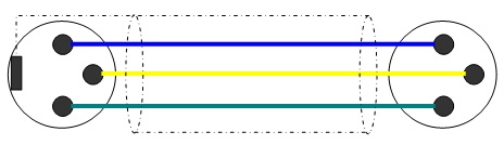

Hallo Forum Ich habe 50m eines geschirmten 3x0.75mm² Kabels bei mir herumliegen (eigentlich ein geschirmtes Energiekabel mit 2 schwarzen und einer gelb/grünen Ader) und frage mich, ob das nicht auch gut als XLR Mikrofonkabel taugen würde. Die Frage erscheint (mir zumindest) auf den ersten Blick simpler als sie vielleicht ist. Ich würde alle drei Innenleiter von Kontakt zu Kontakt ziehen und die Schirmung auf das Steckergehäuse löten, wobei dies nur auf einer Seite (an der Quelle), um keine Masseschleifen zu bekommen. Was spricht für diese Methode, was dagegen? Grüße FireHeart
Leg den Schirm einseitig mit auf die 1, denn du kannst dich nicht drauf verlassen, dass die Buchsengehäuse in den Geräten auf Masse liegen.
Schirm auf Gehäuse ist in der Veranstaltungstechnik sehr unüblich. In den wenigsten Geräten dürfte das Gehäuse mit Pin 1 verbunden sein, wodurch der Schirm, wenn das Kabel zwischen zwei solcher Geräte steckt, kein Potential hat und damit womöglich mehr Probleme verursacht, als löst. Und wenn das Gehäuse auf Schirm liegt, kann das, sobald der Stecker auf einem geerdeten Metallgegenstand (Caseprofil, Traverse, Metallgehäuse) liegt, zu einer Masseschleife und dem typischen Brummen führen. Fazit: Auf eine Ader verzichten und wie üblich den Schirm auf Pin 1 legen. Lektüre: https://www.rane.com/note151.html https://www.rane.com/note165.html https://www.rane.com/note110.html

Sebastian R. schrieb: > Fazit: Auf eine Ader verzichten und wie üblich den Schirm auf Pin 1 > legen. ACK, und nicht wundern wenn man sich mit einer unverdrillten Leitung mehr Brumm einfängt.

Fire H. schrieb: > Ich habe 50m eines geschirmten Energiekabel 3x0.75mm² mit 2 schwarzen > und einer gelb/grünen Ader und frage mich, ob das nicht auch gut als > XLR Mikrofonkabel taugen würde. Nein. Mikrophonsignale sind empfindlich, und brauchen keine 0.75mm2. Falsche Schirmung, Verdrillung, Masseführung führt zum Brummen bzw. Einstreuung von Störungen.
Fire H. schrieb: > Ich frage mich, ob das nicht auch gut als XLR Mikrofonkabel taugen würde. Ist das für diesen Zweck nicht etwas steif?

Fire H. schrieb: > Ich würde alle drei Innenleiter von Kontakt zu Kontakt ziehen und die > Schirmung auf das Steckergehäuse löten, wobei dies nur auf einer Seite > (an der Quelle), um keine Masseschleifen zu bekommen. > Was spricht für diese Methode, was dagegen? Am Besten wäre: du ladest Dir von irgendeinem 'Behringer'-Gerät eine Bedienungsanleitung herunter, da findest immer genaue Angaben zum 'Verlöten'.

Mit dem Gehäuseschirm(!) verbundene sog. (Signal-)Schirme sind demzufolge nur -einseitig- anzuschließen, am Ausgang, und 'reichen' bis in den Eingangsstecker. Sonst kriegst meist eine Brumm-Schleife. Mikrofonkabel führen bei prof. Kondensator-Mikrofonen eine Phantomspannung von +48V. Der Output von dynamischen Mikrofonen ist überdies recht gering, weshalb bei längeren Strecken besonderes Augenmerk auf diese gelegt werden muß. usw.usw. Ist eine Wissenschaft für sich. Eben!
