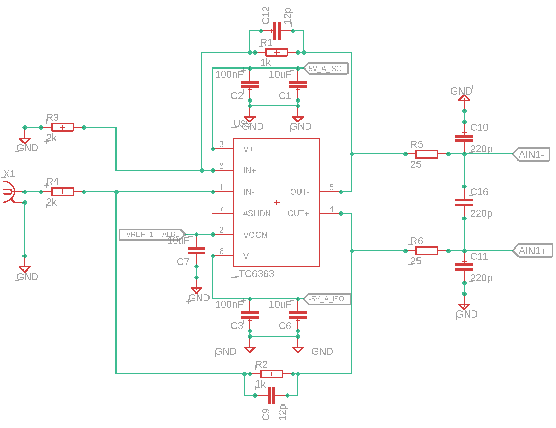

wir haben hier ein altes Gerät, einen Transimpedanzverstärker und ich
messe die Spannungen die da rauskommen. Derzeit habe ich direkt einen
differentiellen OPV angeschlossen und daran den ADC. Das funktioniert
auch fein, aber es verschiebt minimal die Eingangsspannung. Jetzt wollte
ich da neu bauen und denke zusätzlich über eine 50 Ohm Terminierung
nach. Aber da wird ja dann auch richtig fett Leistung verbraten. Der TIA
besitzt 4 Ausgänge die zwischen -10 und +10 V liefern. 10 V an 50 Ohm
sind 2 Watt. Und das an den 4 Eingängen, also 8 Watt. Das ist schon
ziemlich viel. Daher die Frage:
Terminiert man auch Eingänge an denen dauerhaft "große" Spannungen
anliegen mit 50 Ohm oder verwendet man da eine andere Terminierungsart?
Danke!

Wie sieht dein Schaltplan aus?
Wessen Eingangsspannung wird verschoben?
Um welche Frequenzen geht es?
Hast du vielleicht ein Problem mit einer Offset-Spannung?
Gast #5764457
Also es passt alles, Frequenzen gehen leider von DC bis zu 100 kHz, also
ich muss auf jeden Fall auch den Gleichanteil bestimmen.
Ja ich meine den Offset der durch den Feedback des differentiellen ADC
Treibers herkommt. Ist nicht viel aber eben ein paar mV.

Warumm einen differentiellen ADC, wenn der Eingang nicht differentiell
ist? Weil dein Super-Duper-ADC einen differentiellen Eingang hat?
> Das funktioniert
Wieso? Wieviel?
> Jetzt wollte
> nach.
Und warum? Lange Weile? Weil das immer in die Suppe, ähh Schaltung muss?
Nö, nur in einer Parallelterminierung.
> Der TIA
> sind 2 Watt.
Und satte 200mA, die dein TIA mit hoher Wahrscheinlichkeit NICHT treiben
kann und will.
Warum nutzt man denn überhaupt eine Terminierung? Nur dann, wenn die
Leitungen "elektrisch lang" sind, siehe Wellenwiderstand. Bei Punkt
zu Punkt Verbindungen nimmt man fast immer eine Serienterminierung am
Sender, die ist sehr stromsparend.

OP #5764526
Ja. Du kannst mir gerne eine Alternative zeigen.
Falk B. schrieb:
> Wieso? Wieviel?
Wenige 10 mV. Weil der Ausgang des ADC Treibers ja auf den Eingang
rückgekoppelt wird. Da könnte ich auch größere Widerstände verwenden.
Naja ich würde das gerne "richtig" machen und etwas dazu lernen. Ich bin
auch mit der jetzigen Lösung (bis auf den Offset) zufrieden. Den Offset
kann man rausrechnen. Aber weil ich sowieso so eine Platine neu baue
habe ich eben auch über Terminierung nachgedacht und festgestellt, dass
da viel Leistung verbraten wird, daher die Frage.
Hier ist sie auch "lang" wobei lang > 2 Meter bedeutet.
Falk B. schrieb:
> Quark. Hier braucht kein Mensch eine Terminierung!
Danke, das ist doch hilfreich. Ich kann das schwer einschätzen ab wann
man eine Terminierung braucht und wann nicht. Anderes Beispiel ist
Serienterminierung auf einer Platine zwischen ICs. Die habe ich bisher
meist weggelassen (Länge deutlich unter 10 cm) und es funktioniert aus
so wunderbar.
Falk B. schrieb:
> Dann stimmt was nicht, z.B. deine Dimensionierung oder Schaltung.
Hm, das kan auch sein. Ich verwende je Eingang einen LTC6363, V_OCM
liegt bei 2,048 V, R_G = 2k Ohm, R_F = 1k Ohm und einer der Eingänge
geht an Masse der Platine und Schim der SMA-Buchse und der andere
Eingang geht an das Innere der SMA-Buchse. Aus dem LTC6363 kommt dann
also 1/3 des Eingangs raus. Jeder Ausgang darf zwischen 0 und 4,096 V
schwingen, also 8 Vpp differentiell. Und genau das macht diese Schaltung
auch.

Das macht aber allein noch keine Offsetspannung. Zeig uns deinen
Schaltplan.
Spart dir die Lyrik, zeig einen Schaltplan.

Gustl B. schrieb:
> wir haben hier einen Transimpedanzverstärker und ich
Bravo, Du hast die Offsetspannung entdeckt. Die hat jeder OPV
und deren Grössenordnung steht im Datenblatt. Wenn sie dich
stört, kannst Du sie mit einer entgegengesetzten Spannung am
nichtinvertierten Eingang kompensieren.
