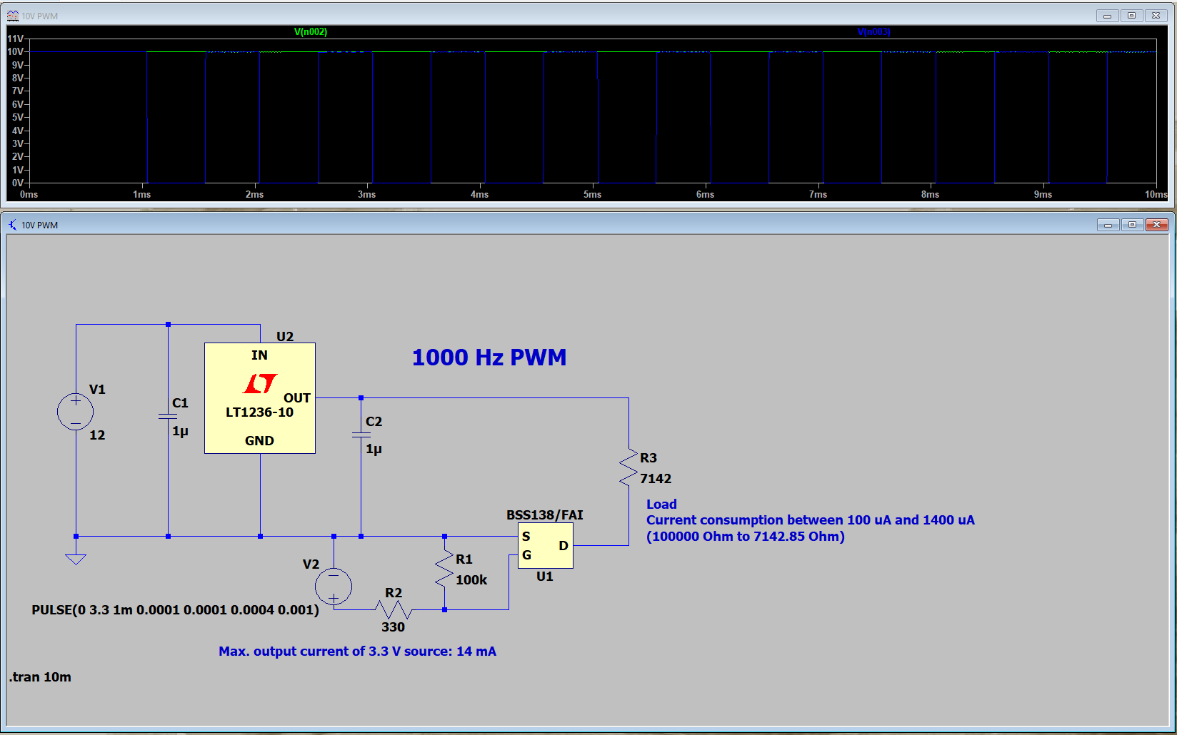

ich benötige ein 1000 Hz 10 V PWM Signal.
Dieses Signal soll aus einem PWM-Signal eines Mikrocontrollers (3,3 V,
max. 14 mA pro Pin) erzeugt werden.
Der Mikrocontroller soll über einen Schaltregler (TSR 1-2433), der sich
mit 12 V speist, versorgt werden.
Die Last des 10 V PWM Signals beträgt zwischen 100 uA und 1400 uA.
Das PWM Signal soll mit Duty Cyclen zwischen 10 und 99% erzeugt werden.
Ich habe mal eine Schaltung gezeichnet, so wie ich sie bauen würde, bin
mir jedoch unsicher, ob sie so in Ordnung ist (Bild anbei).
Z.B. die Werte für C1, C2 und R1 sind einfach aus der Luft gegriffen,
weil ich nicht weiß, was hier wirklich Sinn macht.
Außerdem schwingen die 10V leicht. Lässt sich das einfach reduzieren?
Über Kommentare würde ich mich sehr freuen.
Vielen Dank!

#5764513
Einfach den passenden Treiber bzw. Pegelwandler nutzen.
WOW! Starkstrom! ;-)
Naja, dein "uC" steht Kopf, das ist eher ungünstig zu lesen. Dein
Treiber soll ein old school MOSFET + Arbeitswiderstand sein. Das mag
grob gehen, würde ich aber nicht machen. Nimm einen HEF4104 oder
CD40109, das ist ein gescheiter Pegelwandler mit symmetrischen
CMOS-Ausgängen. Der macht die ein besseres, symmetrischeres PWM-Signal.
In der Simulation nicht, real vielleicht. Warum willst du für so wenig
Strom einen Schaltregler nutzen, der dir eher Störungen produziert? Nimm
einen klassischen 7810 und gut, der liefert eine sehr saubere Spannung.
Die paar mW Verlustleistung sind egal.
Wo denn?
OP #5764573
Lieber Falk,
danke für deinen Input!
Das was ich als "Schwingen" bezeichnet habe, sind wohl einfach
Störungen.
Diese sieht man, wenn man genau hinschaut.
Ich werde für die 10V dann einfach einen 7810 nutzen.
Die Pegelwandler hatte ich überhaupt nicht auf dem Schirm.
Diese gefallen mir sehr gut.
Der CD40109 unterstützt allerdings offiziell, wenn ich das Datenblatt
richtig verstanden habe, keine 3,3 V am Eingang, während es beim HEF4104
passt.
Bei diesem steht jedoch folgendes im Datenblatt: "VDD(A) must always be
less than or equal to VDD(B), even during power turn-on and turn-off."
Wie kann ich das sicherstellen?
Vielen Dank!

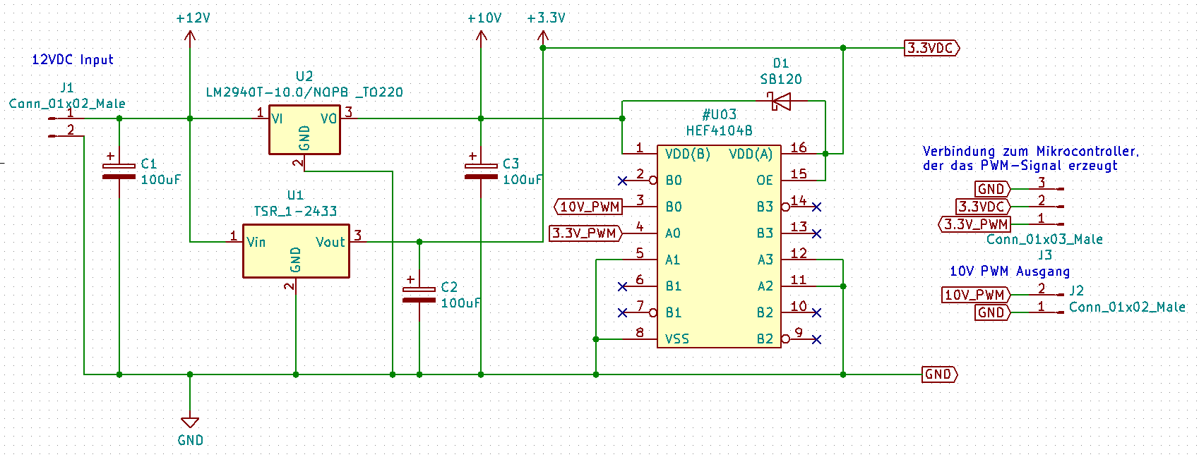

OP #5764894
Danke für die Anregungen!
@hinz: Es sollen ein oder mehrere elektronische Vorschaltgeräte für LEDs
angeschlossen werden. Eins hat am Dimmereingang eine typische
Stromaufnahme von 100 uA und mehrere Geräte dürfen sich dieselbe Masse
teilen.
@HildeK: Jepp, das Bauteil ist eine Referenzspannungsquelle gewesen.
Woher der Ripple kommt, weiß ich nicht. Der wird jedenfalls in LTSpice
so simuliert. Ich bin nur Laie und kann schwer einschätzen, welche
Lösung besser ist.
Anstatt dem 7810 habe ich nun ein anderen Linearregler verwendet, da 12
V für diesen nicht reichen.
Ich habe nun nochmal gezeichnet.
Ist das so korrekt?
#5764930
> teilen.
Also ist deine "Last", sprich, der PWM-Eingang massebezogen.
Was soll U1 sein? Immer noch ein Schaltregler? Unsinn, auch dort braucht
du nur wenige mA für dein 3,3V. Nimm einen Linearregler und gut.
C3 und C2 sind viel zu groß, da reichen 100nF. Schau aber ins
Datenblatt, die meisten LDOs (Low drop out regulator) brauchen da
bestimmte Werte.
Auch C1 ist viel zuviel, da reichen 100-1000nF. Du hast kein
Trafonetzteil mit Gleichrichter.
Zur Verstärkung deines 10V PWM-Ausgangs kannst du auch 2 Kanäle jeweils
am Eingang und Ausgang parallel schalten.  Für ungenutzte Gatter gibt es
kein Geld zurück.
OP #5764958
@Falk:
Ja, U1 ist ein Schaltregler und den lasse ich dort auch. Damit wird
zusätzlich ein Mikrocontroller und noch mehr Peripherie versorgt, die
nicht dargestellt ist.
Die Kondensatoren werde ich entsprechend verkleinern und der Tipp
mehrere Gatter zusammenzuschalten ist auch prima.
Nochmals vielen Dank! :-)

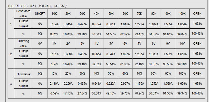

OP #5765771
hinz schrieb:
>> teilen.
> Nö, die haben eine Stromquelle drin. Du kannst dir deine 10V
> Versorgungsspannung schenken. Für die PWM reicht ein simpler Transistor.
Wie kannst du das wissen, ohne das Datenblatt zu kennen?
Es handelt sich um Dimmer der Serie NPF-60D von Meanwell.
Hier ein Datenblatt:
https://www.meanwell.com/webapp/product/search.aspx?prod=NPF-60D&amp;mws=18E8DAA656E249F1
Auf Seite 4 steht eineutig "additive 10V PWM signal".
Dieses darf irgend eine Frequenz zwischen 100 Hz und 3 kHz haben, ich
peile erstmal 1 kHz an.

OP #5765799
Falk B. schrieb:
> Dort steht auch was von Dimmung per Widerstand. Da der keine aktive
> Spannung erzeugen kann, MUSS an DIM+ ein interner Pull-Up oder eine
> Stromquelle sitzen.
Das ergibt natürlich Sinn.
Trotzdem steht da, dass bei Dimmung per PWM ein 10V PWM Signal von außen
kommen soll und nicht, dass es vielleicht mit einem Transistor ohne eine
Zusatzspannung auch ginge.
Insofern kann ich ruhig bei der Lösung bleiben, die ich mit eurer Hilfe
bekommen habe, oder nicht?
Danke!

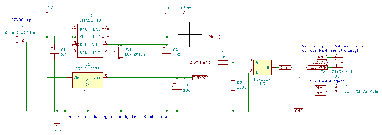

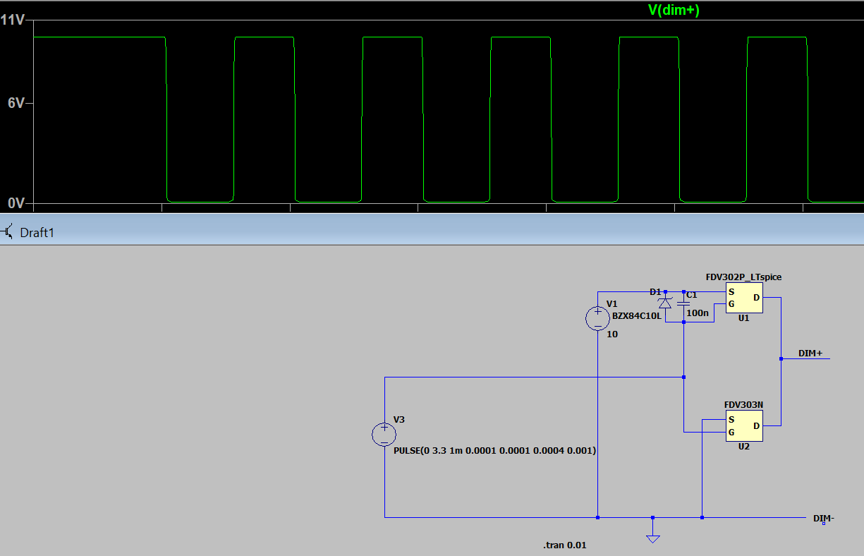

OP #5782419
Ich muss den Beitrag leider nochmal reaktivieren.
Die Schaltung im Anhang habe ich nun zum Testen aufgebaut - ebenso die
Variante, in der der Mosfet ohne externe 10V das DIM+-Signal gegen DIM-
schaltet.
Letztere ist die Variante, die von euch empfohlen wurde.
Diese funktioniert soweit einwandfrei, hat jedoch ein kleinen Nachteil.
Das Signal ist invertiert, was bedeutet, dass bei 0% DutyCycle die
maximale Helligkeit erreicht wird. In der Praxis bedetuet dies, das die
tatsächliche Ausgangsleistung laut Datenblatt, da dann kein Signal
anliegt, zwischen ca. 96% und 105% liegt.
Von daher favorisiere ich weiterhin die Variante mit den externen 10V.
Hier bin ich allerdings auf ein Problem gestoßen.
In der Schaltung, wie sie gezeichnet ist, wir der High-Pegel einwandfrei
erreicht, jedoch fällt der Pegel selbst bei einer Frequenz von wenigen
hundert Hz so gut wie nicht ab.
Ich habe dann testweise mal einen Widerstand mit knapp 2kOhm parallel zu
Dim- und Dim+ geschaltet. Umso geringer dieser Widerstand ist, umso
besser wird der Low-Pegel erreicht.
Das Problem ist, dass die Led-Vorschaltgeräte eben auch eine Strom- oder

OP #5782711
Danke!
Klar könnte ich das Signal in der Software invertieren, der genannte
Inverter ist auch klasse, doch beides löst nicht das Problem, dass ohne
externe 10V gegen Masse geschaltet wird und bei der hellsten Einstellung
die Ausgangsleistung undefiniert irgendwie zwischen 96% und 105% oder so
liegt.
Leider ist es für mich wichtig, dass sich das Licht reproduzierbar
dimmen lässt und ich die Ausgangsleistung von möglichst 100% exakt
erreichen kann. Insofern würde ich mich sehr freuen, wie man die
Schaltung so hinbekommt, dass externe 10V genutzt werden und das Signal
in den PWM-Aus-Zeiten wirklich den LOW-Pegel erreicht.
Es ist auch so, dass alle Vorschaltgeräte am Dimmereingang nicht ganz
10V haben, eher so 9,8 oder 9,4V. Und hier alle Geräte mit einem Signal
einer identischen Amplitude (10V) zu versorgen, wäre mir auch lieber.
OP #5784406
Ok, danke nochmals für den Input!
Ich glaube dann kann ich auch echt einfach bei der Version mit dem
Mosfet bleiben, der direkt DIM+ gegen DIM- schaltet und muss auf die
gewünschte die Präzision verzichten.
Interessieren würde es mich dennoch, wie man bei der Variante mit
externen +10V wie im Schaltplan das Signal in der Auszeit am besten auf
LOW zieht.
> LOW zieht.
wenn man sich das Datenblatt ansieht wird der interne Aufbau ungefähr so
sein:
irgendeine Spannugnsversorgung (+ Pol) -> 100µA Stromquelle -> Dim+
Dim- liegt frei oder pull down, und die beiden Dim gehen auf eine Art
Differenzverstärker/Detektor/Wandler
Beschaltung:
Widerstand: Groß = große Spannung = großer Output
Spannung: Goße Spannung = großer Output
PWM: Hoher Duty Cycle = Hohe RMS Spannung = großer Output
es wird intern Dim- also nicht gegen Dim+ gezogen (Widerstand,
Stromquelle...), entweder ist der floatend oder wird gegen irgendeine
Spannungsversorgung (- Pol) gezogen. Du schaltest Dim- also zwischen
floatend und GND, das wird nichts. Du musst die Differenz zwischen
Dim+/- schalten, also entweder Pullup von Dim- zu Dim+, oder einen
Push/Pull Treiber statt Mosfet. Signal auf low heißt bei deiner
Schaltung nämlich dass Dim- auf High gezogen werden muss, da es
(wahrscheilich) einen Pull down hat wird das nix mit abwechselnd
floating/noch mehr pull down.
ACHTUNG: “DO NOT connect "DIM- to Vo-"
Dein GND darf also KEINEN BEZUG zu VO- haben

OP #5785039
Ich habe jetzt mal probiert eine Push-Pull-Schaltung mit zwei Mosfets zu
simulieren (siehe Bild).
Irgendwie ist die Spannung an DIM+ unter 3.3V und sollte eigentlich 10V
sein. Außerdem ist der Low-Pegel negativ.
Ob der Spannungsabfall der Dioden ist für die Gateversorgung bestimmt
nicht so toll.
Das grüne Signal sind die 3,3V Eingangs-PWM.
Wo ist hier der Fehler?
Ich hab zwar keinen Hintergrund in E-Technik, bin jedoch trotzdem
langsam echt am verzweifeln, dass ich kein sauberes 0-10V PWM Signal
(nun Push-Pull) aus einem 3.3V PWM Signal hinbekomme.
Für jegliche Hilfe wäre ich echt dankbar!
Gast #5785072
offenbar nicht sehr erfolgreich. Da sind so viele Fehler drin, dass es
schwerfällt, die Fehlfunktion einzelnen Fehlern zuzuordnen.
Du hast die Position von pFET und nFET vertauscht und du hast Drain und
Source verdreht. Der nFET als High-Side Schalter geht nur, wenn du ihn
mit mehr als der Versorgungsspannung (10V) aufsteuern kannst (z.B. per
Bootstrap-Treiber)
Das ganze Gewurschtel mit Dioden und Pullup gegen 3,3V ist völlig
unnötig, es wäre mindestens genau so gut die Quelle V3 direkt auf die
Gates zu geben
Der obere FET (sobald es dann mal der pFET ist) muss zum Ausschalten die
vollen 10V am Gate sehen. Wenn du denn unbedingt eine Push-Pull-Stufe
mit FETs haben willst, dann musst du zu der Ansteuerung des pFET
zumindest einen Pegelshifter verwenden, der dann z.B. wieder auf einem
Pullup-Widerstand gegen 10V basiert.
Oben wurden doch diverse Schaltungsvarianten diskutiert, mit denen du
ein mehr als ausreichend saubers Signal hinkriegst. Warum liegt dir so
viel an einer nicht funktionierenden Pseudolösung wenn du schon
ausreichend funktionierende Lösungen zur Auswahl hast?
Und noch ein post scriptum: wenn du Simulationen zeigst, dann ist es
günstig, die Netze mit Labels zu versehen. Dann können auch wir
erkennen, was V(n004) und V(n001) denn wohl darstellen soll - aktuell
müssen wir das erraten.
OP #5785114
Ganz ehlich, ich blicke langsam nicht mehr durch.
Die Schaltung habe ich von diesem Link und eben etwas mit den 3,3V
adaptiert:
https://www.youtube.com/watch?v=-6N7l1dnk6s
Die Erklärung für die Dioden habe ich von hier:
https://www.youtube.com/watch?v=v2mITbaCHUE
Weiter oben wurden Schaltungsvarianten diskutiert, die in vielen Fällen
völlig ok sein dürften.
Die Lösungen mit einem Pullup oder nur einem Mosfet kommen für mich
leider nicht in Betracht, da diese alle Nachteile besitzen.
Ich möchte mich unbedingt ans Datenblatt halten und dafür benötige ich
eben ein 10V PWM Signal, welches, wie ich dank "K.S." weiß, über
Push-Pull Signal realisiert werden soll.
Den Tipp in Simulationen die Netze mit Labeln zu bennen werde ich
künftig gerne umsetzen.
Gibt es keine ICs, die das was ich benötige tun?
Vielen Dank!
Gast #5785133
> adaptiert:
nur dass ein Pull-Up gegen 3,3V und ein Pull-Up gegen 10V nun mal etwas
unterschiedliches sind. Selbiges gilt für für einen Pulldown gegen Masse
im Verhältnis zu einem Pulldown gegen -12V.
Zudem ist die Schaltung in dem YT-Video zwar als Push-Pull-Verstärker
gedacht, aber als Push-Pull-Verstärker für Analogsignale. Sie liefert
keine festen Logikpegel am Ausgang. Wenn du ein Sinussignal am Eingang
anlegst, dann erzeugt sie dir ein (vermurkstes) Sinussignal am Ausgang.
Der Ausganghub ist bei der YT-Schaltung immer kleiner als der Hub des
Eingangssignals - also überhaupt nicht das, was du möchtest.
Doch, es wurden ja auch schon Beispiele genannt.
> CMOS-Ausgängen.

Danke für die ganzen Erklärungen!
Etwas stehe ich noch immer auf dem Schlauch.
Was macht denn z.B. der HEF4104 anders, als ein einzelner Mosfet?
Macht der etwa Push-Pull?
Datenblatt:
https://assets.nexperia.com/documents/data-sheet/HEF4104B.pdf
Wenn ja, müsste ich dann eine Dimmerleitung an einen Ausgang und die
andere an den invertierten dazugehörigen Ausgang anschließen?

komplizierte nicht so gute.
am einfachsten ist:
wie schon ganz oben beschrieben.
du legst deinen GND auf DIM-, den NMos (oder fast jeder NPN aus der
Grabbelkiste + Base Widerstand) mit Source auf GND, mit Drain auf DIM+,
Gate and deine 3V PWM. 10V benötigst du nicht, fertig.
dein GND = GND vom µC/3V, darf nicht GND/Vo- vom Netzteil sein,
(normalerweise sollte man häufig zusätzlich zu den Signalen GND von zwei
Schaltungen verbinden, hier muss GND nur an DIM-)

Ja, der macht push pull. Und vor der Push-Pull Stufe macht er einen
Levelshift. Er hat mit ein paar mA zwar nicht die stärksten
Ausgangstreiber, aber für die 100µA, die du benötigst ist er immer noch
mehr als ausreichend.
Nein: du nimmst den Ausgang, dessen Polarität dir passt, und schaltest
ihn auf DIM+. Und DIM- kommt auf die Masse deiner Schaltung.
Aber nochmal zur Erinnerung: du benötigst eigentlich keinen Push-Pull
Treiber, auch wenn du das Gegenteil glaubst.
auch wenn das keiner spezifisch so nennen weird, ja. guck mal hier bei
wikipedia, da sieht man wie der Ausgang theoretisch aufgebaut ist.
https://de.wikipedia.org/wiki/Complementary_metal-oxide-semiconductor
nein, weil laut Datenblatt DIM+ nicht kleiner als DIM- sein soll?/darf?.
DIM- muss dann auf GND und DIM+ auf den Ausgang, welchen darfst du dir
aussuchen.
ist aber alles unnötig, ein einfacher NNos oder NPN + Widerstand ist
ausreichend.
OP #5785167
Danke!
Das Problem bei der Schaltung ohne zusätzliche 10V ist, dass ich somit
laut Datenblatt nie den höchstmöglichen Lichtoutput erreiche, da die
Eigenspannung der Vorschaltgeräte unter 10V liegt, die jedoch offiziell
für 100% Lichtausbeute notwendig sind.
Insofern würde ich die externen 10V schon gerne anlegen.
Danke für die Erklärung zum HEF4104 und auch nochmal für den Hinweis mit
den Massen.
Das Vorschalterät wird mit 240VAC eingespeist und die Masse zum Dimmen
kommt über ein 12V Hutschienennetzteil.
Ich werden jetzt einfache einen HEF4104 nutzen.
Das glaube ich nicht. Du interpretierst höchstwahrscheinlich einfach
etwas falsch. Wie schon von vielen gesagt: ein einfacher
Transistorschalter gegen Masse würde ausreichen, um alles zwischen 0%
und 100% zu erreichen.
#5785197
wo zur Hölle hast du das den Reininterpretiert?
das einzige was ich finden kann ist:

OP #5785220
Also wirklich vielen vielen Dank für eure Geduld mit mir! :-)
Aus den Vorschaltgeräten kommt eine Spannung, die bei jedem Gerät etwas
unterschiedlich ist, mal 9,4 V, mal etwas mehr.
Nach der Tabelle hier, auf die dich erst kürzlich aufmerksam geworden
bin (Seite 3 unten), wäre bei einer PWM-Spannung von 9,4V eine
Helligkeit von ca. 94% erreicht und bei 10V eben 99,34%:
http://www.meanwell.eu/webapp/product/search.aspx?prod=NPF-90D&pdf=TlBGLTkwRC01NC1ycHQucGRm&a=2
Das es eine Serienstreuung gibt, ist mir bewusst.
Ich interpretiere es so, dass ich per Mosfet zwischen DIM+ und DIM- nie
100% erreichen kann, da dies doch anders ist, als der Strom, der durch
einen 100k Widerstand fließt. Da hab ich immerhin keinen duty cycle,
sondern das ist etwas konstantes.
@K.S.: Wie würde ich denn den Widerstand eines PWM-Signals errechnen?
Kann ich da einfach die 100 uA Stromverbrauch des Vorschaltgerätes
annehmen und damit sowie der PWM-Effektivspannung den Widerstand
errechnen?
Gast #5785234
du interpretierst falsch und hängst dich an völlig irrelevanten
Nebensächlichkeiten auf: ein MOSFet, der dauerhaft (100% Duty Cycle)
ausgeschaltet ist, ist ebenfalls etwas konstantes. Und er entspricht
einem konstanten, sehr hochohmigen Widerstand - im wesentlichen der
Spalte "Open" in der von dir betrachteten Tabelle. Damit erreichst du
also laut Tabelle 100,48% des nominellen Stroms.
(Du musst halt einen passenden FET nehmen: keinen mit riesigem
Leckstrom).
Und übrigens wirst du ohne Messgeräte keinen Unterschied zwischen 94,3%
und 100% und 100,48% der Leuchtstärke wahrnehmen können.
Gast #5785261
Scheine in der Zwischenzeit ordentlich was verpaßt zu haben...
habe aber grade nicht die Zeit, alles durchzulesen. Ich mache
also (eiskalt) dort weiter, wo ich aufgehoert hatte:
Du moechtest nicht den Inverter verwenden, weil Du so die 10V
nicht verwenden kannst? Das kann man aendern. Statt Inverter
ginge auch folgendes Bauteil, das dessen Job mit uebernaehme,
und noch dazu den Pegelwandler auf 10V spielte:
https://www.mouser.de/datasheet/2/427/si1553cdl-260465.pdf
Gates beide an fertig beschalteten (HighSide) µC-Ausgang.
(Mitsamt PullDown entsteht Gegentakt-Signal (Source+Sink).
Wenn Du willst, dazwischen auch noch der o.g. Inverter...
solltest Du davor noch einmal invertieren wollen.  :)
Diese N-Ch/P-Ch Kombination ist Low Logic Level, schaltet ab
2,5V sauber durch. Die Gates vertragen +/- 12V, Vdsmax 20V.
Das heißt, damit geht folgendes:
Der P-Ch nach oben, der N-Ch nach unten - Source(P-Ch) also
an Deine 10V Versorgung, Source(N-Ch) an GND. Beide Drains
verbunden, dieser Punkt ist Dein Signalausgang.
V(GS) des N-Ch sind ausreichende 3,3V bei High-Signal, und
V(GS) des P-Ch bei Low-Signal ueberschreitet nicht 10V.
(Die 10V bitte ganz nahe dran mit einigen nF abblocken, und
ich wuerde wohl sogar eine 10V Z-Diode danebenpacken, damit
nicht die kleinste Gefahr fuer das Gate des P-Ch bestuende.)
Waere das etwas - oder nichts? Mußte ganz schoen suchen...
OP #5785525
Ich glaube jetzt stehen in diesem Thread echt viele diverse
Möglichkeiten. :-)
Das man mit dem Auge eher keinen Unterschied zwischen 99,1% und 100,4%
oder so erkennt, ist mir bewusst.
Ich habe zwar keine Ulbrichtkugel, doch immerhin ein Dunkellabor und ein
Gerät zum Messen des Photonenstroms. Ich möchte die Lampen an
charakteristischen Punkten messen und dafür sollte eben der tatsächliche
Outputwert definiert sein.
Ich werde wohl die Möglichkeit mit dem HEF4104, als auch mit dem
schicken Si1553CDL testen.
Für letzteren habe ich einfach die oben falsch gezeichnete Simulation
nochmal geändert, es stehen zwar andere Mosfets im Schaltplan, doch der
Plan ansich sollte ja derselbe sein.
So ist der Schaltplan richtig, oder?
Wofür genau ist die Zehnerdiode da?
Vielen Dank nochmals an alle für die Mühe!
#5785565
Das von dir verlinkte Meanwell-Datenblatt hast du aber angeschaut, vor
allem die Hinweise auf "typisch", und die beispielhaften Messwerte?
Ich vermute, dass der Dimm-Eingang bei den Geräten stark von der
internen Versorgung abhängt, wenn das Netzteil intern 9.4 V hat, dann
ist eben bei 9.4V 100%, wenn es 10.5V hat, dann kriegst du mit
erzwungenen 10.0V am Eingang keine 100% hin.
Ihre Messwerte untermauern das.
Ich würde stark davon ausgehen, dass du mit einer 50% Open-Collektor PWM
auch auf 50% (bzw 50.24%, die Hälfte von 100.48%)) Ausgangsleistung
kommst, während eine 50% Push-Pull 10V PWM eben nur auf 49.1% kommt.
Das ist gilt aber nur bei dem einen Exemplar, das die für ihr
Datenblattt vermessen haben, ich vermute da haben die eine recht große
Serienstreuung.
OP #5785706
Danke, das ist ein guter Hinweis!
Ich befürche eben, dass bei einer einfachen PWM nur mit einem Mosfet
ohne externe 10V ich Schwankungen bei den 100% hätte.
Hier ist die Ausgangsleistung undefiniert und das hört sich für mich so
an, als könnte es bei derselben Lampe ohne definiertes Signal (= Mosfet
zwischen DIM+ und DIM- voll aus) eben mal 98%, mal 101% und so weiter
sein.
Bei Push-Pull habe ich zumindest ein gleiches Signal und kann die Lampen
getrennt auf ein gleiches Signal einmessen.
Das Ziel ist hinterher für jede Lampe eine eigene Dimmkurve aufzunehmen
um Lampen mit nahezu gleichem Output bei verschiedenen Dimmkurven
betreiben zu können.
Später wird jede Lampe dann auch individuell gedimmt.
Dass ich weiterhin Ungenauigkeiten habe und dass sich die LEDs mit der
Zeit verändern, weiß ich.
Gast #5785823
Nein: weniger und andere Fehler als zuvor, aber immer noch genug, um
deine Schaltung bei der ersten Inbetriebnahme abrauchen zu lassen.  Du
kannst den Ansatz gerne weiter verfolgen, ich von meiner Seite werde ihn
aber nicht mehr weiter diskutieren.
Mit einem einfachen FET gegen Masse, der mit 100% Duty Cycle gesteuert
wird, ist der Outputwert definiert., (Genau so gut definiert wie mit
fixen 10V am DIM+)
Du Befürchtung ist falsch. Aber wenn du es nicht glauben magst, obwohl
es dir im Verlauf des Threads schon (gefühlt) dutzende male gesagt
wurde, kann ich dir wohl leider auch nicht mehr weiter helfen. Deshalb
verabschiede ich mich hiermit aus der gesamten Diskussion.
OP #5785902
> fixen 10V am DIM+)
Richtig, jedoch entsprechen 100% Duty Cycle gegen Masse 0% Duty Cycle
gegen die positive Spannung.
Und bei 0% Duty Cycle gegen Masse (= max. Helligkeit) ist es so, als
würde ich den Eingang offen lassen und damit laut Datenblatt nicht
definiert.
Schade, dass du dich aus der Diskusson verabschiedest und mir die Fehler
an der Schaltung nicht nennst.
Dennoch ein großes Danke für den Support! :-)
