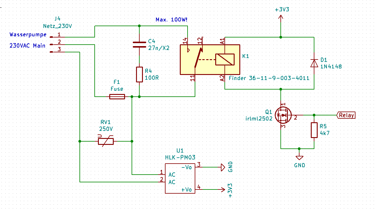

ich will mir selber einen Gießautomat bauen. Der 3V3-Teil sollte kein
Problem darstellen, nur beim 230V-Teil bin ich noch am überlegen.
Es wird maximal eine 100W (wahrscheinlich eher 50W) Pumpe verwendet,
diese wird auch nicht allzu oft geschalten.
Leider habe ich 0-Erfahrung, ob der Snubber richtig dimensioniert ist?
Die Werte haben sich aus dem Diagramm ergeben (I=0,5A U=230V).

Was nimmt man hierfür Widerstände, gibt es da speziell welche für die
Netzspannung?
Benötigt das Hi-Link Schaltnetzteil noch eine weitere Beschaltung, im
Datenblatt habe ich nichts gefunden?
Sollte ich schonst noch was an der Schaltung ändern?
Vielen Dank für eure Hilfe!!!

Die Dimensionierung R und C hängt sehr stark von dem Motor der Pumpe ab
und wie robust das Relais ist.
Ich denke, du hast da schon gute Werte ausgewählt - so aus dem Bauch
heraus. Verwende einen Kondensator für mindestens 275V~/630V=. Die
Industrie verwendet gerne 400V Modelle, die gehen schnell kaputt.
Wenn du die Möglichkeit hast, nimm zwei Schließerkontakte für die 230
Volt in Reihe. Dann brennt die Pumpe nicht gleich ab, wenn einer kleben
bleibt. Ist nem Freund von mir so gegangen - der hatte Glück, dass der
Sicherungsautomat in der Verteilung gekommen ist.
