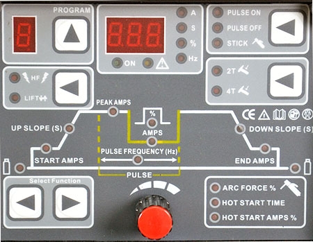

Eigentlich wollte ich ein 'Statuslämpchen' für 2/4-Takt-Betrieb, so daß
ich den aktuellen Schaltzustand sehe. Man hört ja kein Gasgeräusch. So
ist das Ganze gekommen.
Karl schrieb:
> Mir erschliesst sich der Sinn noch nicht.
> Warum willst du MMA im WIG - Modus schweissen?
Weil es mittels MMA noch keinen 'Puls' kann. Nur ARC% & HOT% & Hot-TIME
/Also muß man ersatzweise mit WIG mit verminderter
Norm-Spannung=SchweißLeistung arbeiten. Funktioniert aber. Und man
erspart sich einen runden Tausender für ein zB ewm-pico. Und könnte
trotzdem noch immer WIG-Pulsen.

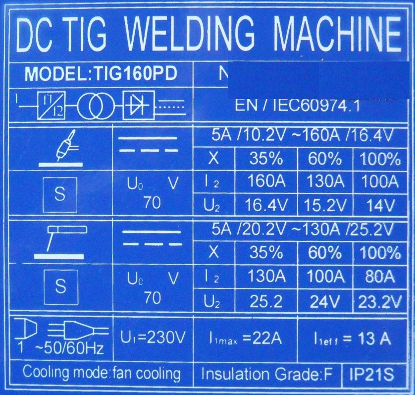

WIG = 05-180A = 10,2-17,2V ,, MIGMAG = 05-180A = 14,3-23,0V ,,
MMA = 05-180A = 20,2-26,4V ,, je nach Gerät (ED-Trick) leichte
Abweichungen.
