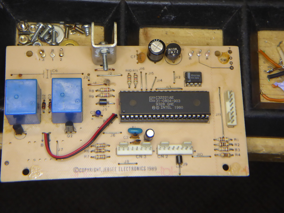

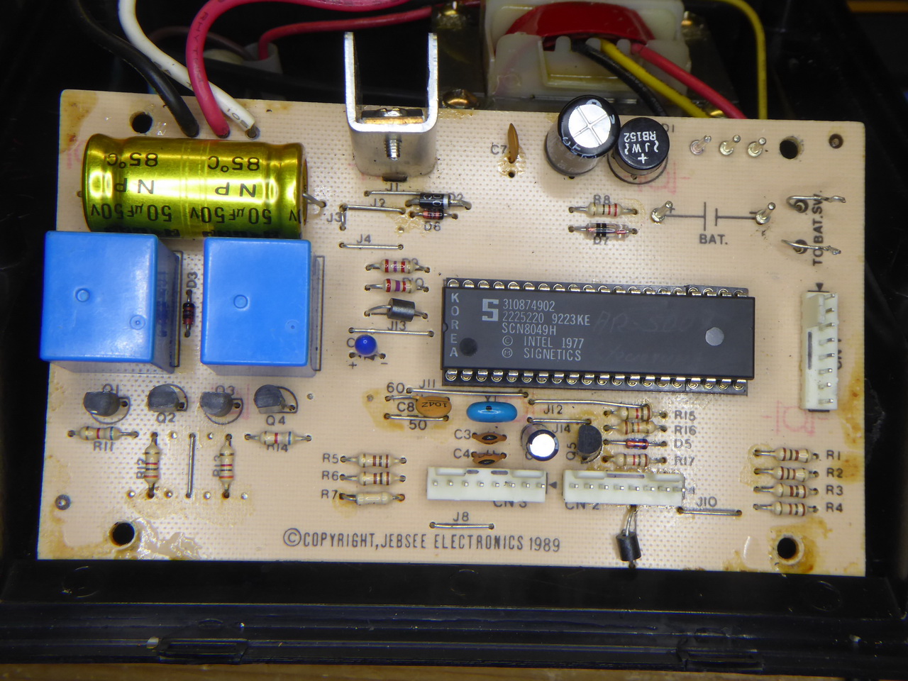

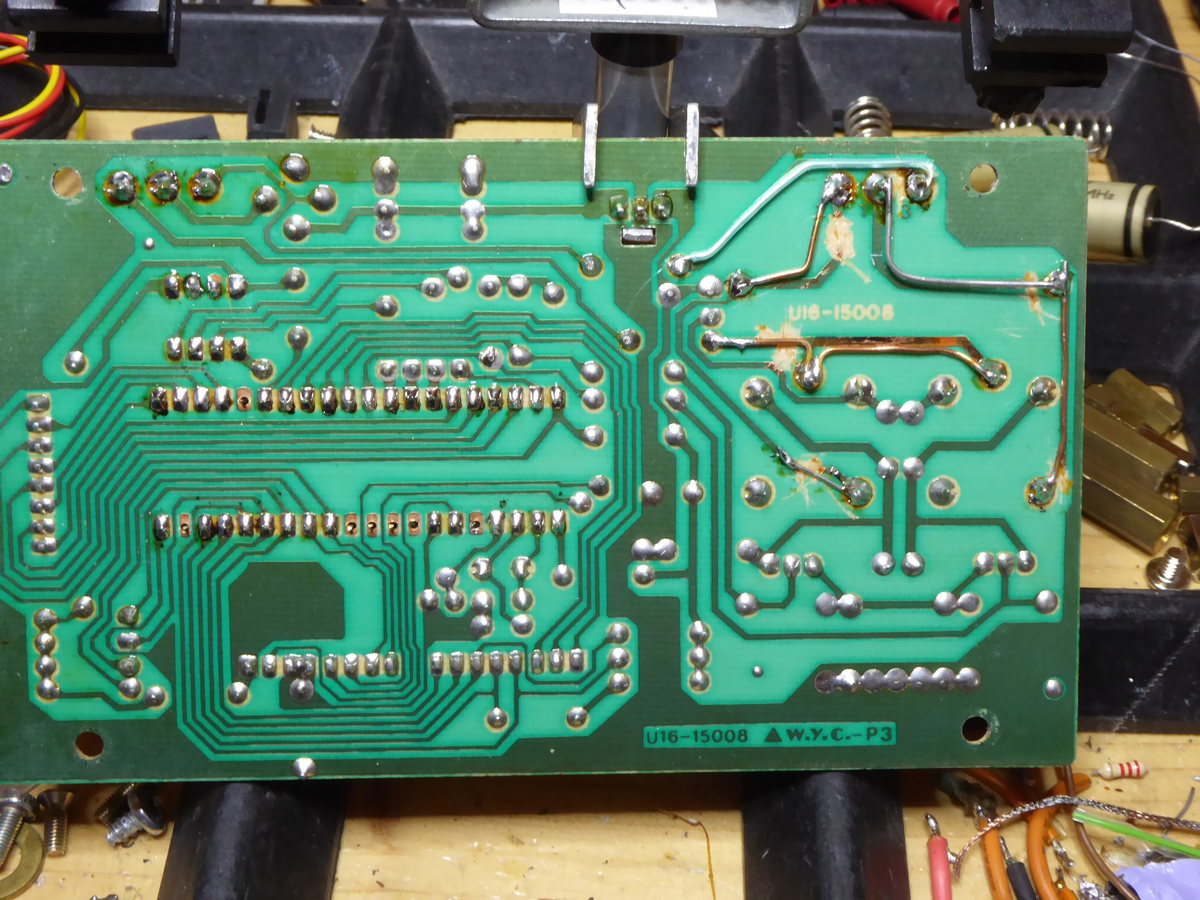

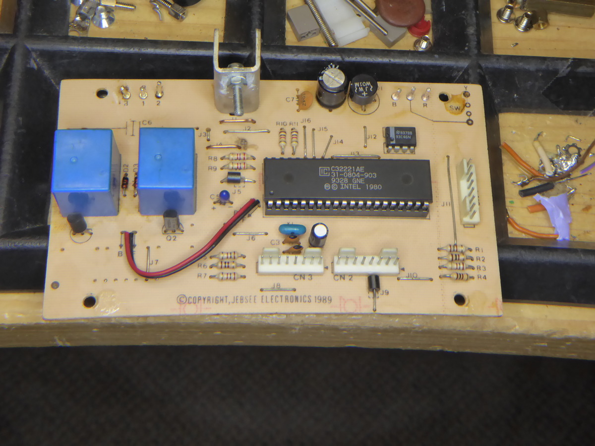

Kannst Du uns mal ein Foto der Elektronik machen? Ich vermute der 8049
ist nicht Dein Problem.

Ich kann mich also nur Holm anschließen: Zeig' ein aussagekräftiges Bild
von der Platine, auf der der Controller draufsitzt.

Kann natürlich sein das es noch ein externe RAM gibt.Sollte ein Bild
aber zeigen.

Der 8049 hat wie alle Intel controller einen EA Anschluss. Es ist sehr
unwahrscheinlich dass das Teil maskenprogrammiert angesteuert wird. Das
kann man am Pegel der EA Leitung erkennen. Es war durchaus üblich
Romteile Romless zu betreiben. Da ist irgendwo ein EPROM auf der
Platine. Es ist sehr schade aber es scheint solches Wissen geht
zunehmend verloren.
Ein Foto würde da helfen.

von F.Schrieber (Gast)
hallo, danke für das lesen der Message, ich bin nicht der geeignete
Elektroniker in sachen IC`s !! mein Problem ist, das der Baustei nicht
Ordnungsgemäß funktioniert...warum verliert er sein Gedächtnis ...obwohl
die
Pufferbatterie 3,6 Volt am Pin 26(VDD)seine Spannung Messbar ist, kurzum
so kann ich nicht weiter mit dem Baustein Leben.Eine Lösung muss her,
und zwar in absehbarer Zeit.
                  mfg.........
von Georg G. (df2au)
Ist auf der Platine noch ein Eprom?
Wie ist die Spannung am Pin 7 des Prozessors?
Wenn du diese beiden Fragen beantwortet hast, können wir dir sagen,
welche Art Ersatzprozessor genommen werden kann.
von Harald W. (wilhelms)
F.Schrieber schrieb:
> da es sich um ein von aussen frei programmierten Baustein handelt
> und ich es auch kann, geht nach einiger Zeit!! trotz Pufferbatterie der
> Speicherinhalt verloren.
Hat der denn ein Glasfenster? Eine Pufferbatterie brauchte der 8049
jedenfalls nicht. Aber vielleicht gibt es ja noch ein RAM auf der
Platine, welches seinen Inhalt verloren hat.
Harald W. schrieb:
> Eine Pufferbatterie brauchte der 8049 jedenfalls nicht.
Doch, wenn man den Inhalt seines RAMs puffern will, dann braucht er die.
.............hallo,danke für die Antwort hier ist nur das eine große IC
zu sehen ausser der 5 Volt Regler...ist ja auch ein IC. diese kann von
aussen
über die eingebauten Tasten speziell nur für eine Motorsteuerung
und dafür vorgesehene Software (Hersteller FA. HY-Gain USA) verwendet
werden.
Ich will damit einen Antennenrotor Steuern, was ich auch schon mal
beschrieben habe !! das nicht Programmierte IC habe ich, allerdings
nicht den Quellcode der dafür passt um die ganze Steuerung zu
vervollständigen.
Ich kenne das Datenblatt und die zusammenhänge nicht, deshalb meine
anfrage hier im Forum.
das IC hat kein Fenster zum Löschen irgend welcher Daten z.b (7864
Eprom)
das ist das innenleben des AR-500X Ant. Steuergerät !! Eprom Ram ??
hallo Georg, könnten wir mal Tel. ?? du kannst mir ja deine Tel. per
Mail zu kommen lassen 73 de df6oe
Soweit OK. Dann wäre es sinnvoll, wenn du auf die Rückfragen hier
antworten würdest. Man könnte dir besser helfen.
Wenn tatsächlich der Prozessor einen Fehler hat, kannst du nichts
machen. Er wird mit hoher Wahrscheinlichkeit den Kopierschutz aktiviert
haben. Den kann man umgehen, dafür gibt es in Fernost Spezialisten. Die
sind aber nicht gerade billig. Und du brauchst dazu spezielle Hardware.
Andererseits ist der von dir beschriebene Fehler recht exotisch. Ich
vermute die Ursache an anderer Stelle (Batterie und Versorgung).
Den 8749 in HMOS gibt es iirc nicht. Der "normale" 8749 ist langsam und
ein Stromfresser. Was hast du denn da schönes?
von Holm T. (Gast)
Du hast Da einen vom Hersteller maskenprogrammierten Mikrocontroller.
Das Ding ist ein Kundenspezifisches Produkt, deshalb stehen da noch
andere längliche Zahlen über dem SCN8049.
Diesen Prozessor kann man auslöten (ok der steckt auf einer Fassung),
auslesen und einen 8749 damit programmieren, der dann identisch
funktionieren sollte. Ein anderer 8049 geht nicht, weil er simpel nicht
durch den Nutzer programmierbar ist.
Einen Ausleseschutz gibt es normalerweise bei der MCS48 Serie nicht.
Es bleibt Diebstahl von intelctual Propery der Firma Jebsee Electronics.
Gruß,
Holm
> könnten wir mal Tel
Leider kann man einem Gast keine Mail schreiben :-(

Ich hab eden SCN8049H jetzt hier auf dem Tisch. Ich habe es mit dem
GALEP IV und einem Labtool48 probiert das Ding auszulesen, der GALEP
liefert nur Nullen, der Labtools beschwert sich das ich das Ding
verkehrt herum eingesteckt hätte, oder das Teil bereits defekt ist (ich
denke Letzteres, der wird wohl an einem Blitzschlag gestorben sein). Der
Vollständigkeit halber werde ich dem Teil morgen nochmal mit einem ALL07
auf den Zahl fühlen.
Ich habe probiert andere Prozessoren dieser Serie auszulesen
(Ramschkiste), alle gaben was Sinnvolles von sich, sogar ein eigentlich
per Definition Romloser 8039 lieferte prompt die Daten des internen
ROMs, ein leerer 8749 auch Nullen, allerdings beschwerte sich da der
Labtool Programmer nicht das das Teil defekt wäre.
Ich vermute mal ohne funktionierendes Original sieht es hier ziemlich
finster aus, es sei denn Jemand erklärt sich bereit die Schaltung
reverse zu engeneeren und den 8049 oder einen adaptierten neueren
Controller entsprechend zu programmieren..
Ein zum AR-500X kompatibles oder baugleiches Teil gibts wohl von RCA
unter dem Namen VH126R, Hy-Gain ist neben RCA nur ein weiterer Händler,
der orginale Produzent scheint Jebsee Electronics in Taiwan zu sein wie
es auch auf der Platine steht. ( (c) 1989..der Programmierer ist auch
dort schon lange tot....)(
Der Prozessor enthält 128 Bytes RAM und 2K ROM. Die Stützbatterie hält
wohl den RAM Inhalt der 128 Bytes aufrecht und speichert darin 12
Antennenpositionen über Reset hinweg. Außerdem hat das Teil noch einen
Infrarotempfänger nebst IR Fernbedienung, ..würde ich nicht auf einem
8049 programmieren wollen...
Gruß,
Holm
Bei mir hat er sich ähnlich verhalten, ROM lesen liefert nur Nullen. In
einer Prüffassung zeigt er aber sinnvolle Aktivität an ALE und anderen
Pins. Auch die Stromaufnahme lag im erwarteten Bereich. Ganz defekt kann
er also nicht sein. Ich erinnere mich dunkel, dass Signetics mal einen
primitiven Ausleseschutz gemacht hatte, finde im Datenblatt aber nichts
dazu.
Wenn Friedhelm ein Original findet, kann es dupliziert werden. Ich habe
ihm einen 8749 in H-Mos geschickt.

von Soul E. (Gast)
Die meisten "8049" sind in Wahrheit 8749, also OTPs basierend auf
EPROM-Technologie. Die lassen sich auslesen. Es gibt aber hin und wieder
auch echte ROM-Masken, und denen fehlt die komplette Programmierlogik.
Solche Teile machen dann Unsinn im Programmer, da sie mangels
Programmier-Mode ihr reguläres Programm ausführen.

von Holm T. (Gast)
soul e. schrieb:
Hmm..ich würde das für "die meisten" nicht unbedingt unterschreiben
wollen, aber unwahrscheinlich ist das nicht (hatte ich ja schon
angedeutet).
Dem widerspricht aber die Tatsache das mir von der MCS48 Serie
eigentlich keine OTPs bekannt sind, deren Existenz wäre doch naheliegend
gewesen wenn viele der 804x in Wirklichkeit 874x waren.
Für die Funktion des Programmiermodes ist aber eben auch relevant, ob
die dafür wesentlichen Pins wie EA,T0,Reset und Prog noch funktionieren.
Bei einem Pin wie T0 kann ich mir vorstellen das das mehr oder weniger
an der Strippe hängt die vom Rotor kommt und da die gefahrenen Impulse
einfädeln soll, wenn da ein Blitz reingeleuchtet hat (Antennenrotor)
macht das Ding aus Sicht des Programmers auch Unfug.
> Beides ist plausibel. Gelöschte EPROM-Zellen haben den Wert Null, und
> die "ROM-losen" Varianten sind entweder Masken- oder EPROM-Typen, deren
> Speicherinhalt undefiniert ist. Damals wurde halt nichts weggeschmissen,
> war bei Euren U881 ja genauso.
Sicher doch. Ich halte das ja auch keineswegs für unvernünftig. Das
einzige Problem damit ist, das man aus der DDR Bezeichnung zum U881..
eindeutig ableiten konnte was man vor sich hat, das scheint hier aber
nicht der Fall zu sein.
Friedhelm bitte mach noch ein Foto von der Unterseite der Platine und
erzähle uns an welchen Stecker der Infratorsensor und auch die Leitungen
zum Rotor gehen.
Gruß,
Holm

so hier bin ich wieder, versifftes Steuergerät erhalten für null
Teuronen...
aber jetzt kommt es: der Baustein (CPU oder auch Prozessor wie auch
immer)
ist nicht der gleiche, sondern ein C32221AE....so abgelesen und ein
93C46N
letzterer ist ein 8 Beiner. Schaltung wie immer keine dabei, aber das
dingen
macht zwar seine dienste eingeschrängt! mit der alphanummerischen
Reihenfolge tut sich das Bauteil schwer (z.b beim eingeben der Daten auf
Taste A kommt dann eine ziffer 4, bei B dann eine 3 u.s.w die Kabelbäume
sind auch nicht verdreht jedes an seinen Steckplatz. Um es für mich zu
gebrauchen muss ich das Tastenfeld siehe "Foto" umbeschriften..aber nur
wenn alle Stricke reißen.
> 93C46N
Der 93C46 ist ein nichtflüchtiger Speicher. Damit brauchst du keinen
Stützakku mehr. Da hat der Hersteller wohl gemerkt, dass seine Schaltung
suboptimal war.
Der C32221AE wird ein maskenprogrammierter 80C49 sein. Wegen des 93C46
ist das Programm aber bestimmt anders als in deinem ursprünglichen
Steuergerät.
von Holm T. (Gast)
>> 93C46N
> suboptimal war.
> Steuergerät.
Ja das C32331AE ist auch keine übliche Bezeichnung für einen Prozessor,
wird wohl auch ein Custom Chip sein. Kennt Jemand das Herstellerlogo
[IC] ..sagt mir Nichts...
Du hast es wohl mit einem Redesign zu tun und bei der Bedienung stellt
sich die Frage nach der Anleitung des Gerätes das Du bekommen hast. Das
kann durchaus normal und anders als beim 1. Gerät sein.
Welches davon das neuere Gerät ist läßt sich so einfach nicht
feststellen, auf beiden Platinen steht 1989..
Gruß,
Holm
Holm T. schrieb:
> Herstellerlogo
das (C) Intel verrät eigentlich genug. Dazu der Resonator (sieht nicht
nach Quarz aus) nahe den Pins, wo bei MCS48 der Oszillator sitzt. Der
Protz ist 28. Woche 93, fast noch jugendlich :-)
von Friedhelm S. (fs2019)
.........rogor roger, das mit dem 8 Beiner habe ich schon gemerkt das
bei wegnahme der Versorgungsspannung die Speicherung erhalten blieb
(große Freude) was mir mehr kummer macht ist die nicht einhaltung der
Buchstabenreihen (Tastertur) aber wie gesagt da kann ich mir eine eigene
Bezeichnung herstellen.......geht in der Not auch.
ich werde mal Testen ob ich damit zurrecht komme, hauptsache die
funktion
ist gegeben.
                      mfg..............
von Soul E. (Gast)
Wenn da wirklich ganze Reihen oder Spalten vertauscht sind (oder beides,
wie beim Zauberwürfel), dann zieh die Kabel aus dem Stecker und steck
sie in der passenden Reihenfolge wieder rein.
so hier die Bilder wie gewünscht..........
Sehe ich nicht richtig oder fehlen da tatsächlich Lötpunkte an einigen
Stellen?
Doch, du siehst richtig. Allerdings sind am MC einige Pins freigelassen
und die müssen auch nicht gelötet werden. Aber da gibt es trotzdem
einige Lötstellen am Sockel, die dringend mal nachgelötet werden
sollten.
Weiterhin macht die Klammer des 7805 Kühlkörpers fast einen Kurzschluss
am Ausgang des Reglers. Kann man mal ein wenig wegbiegen.
