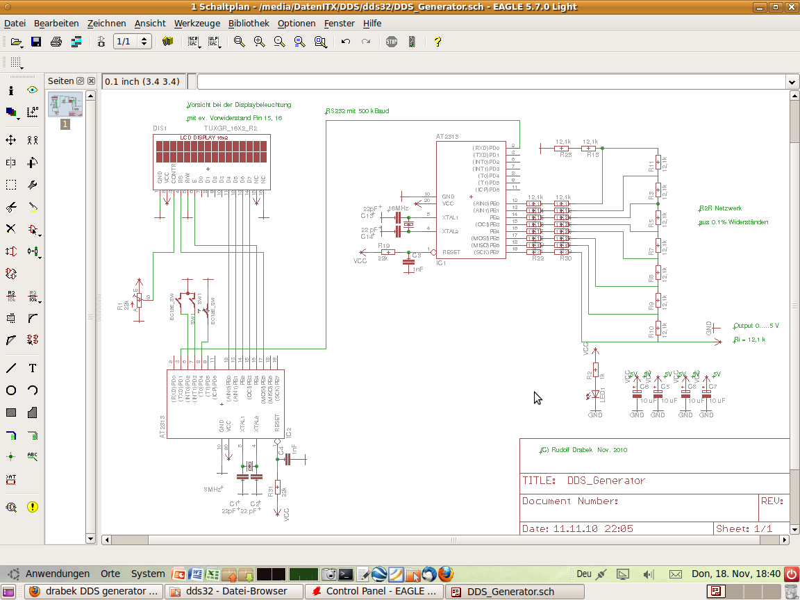

Didididum schrieb:> Hallo Zusammen,>> ich möchte nur zum Testen eine MiniDDS Schreiben.http://www.elektronik-labor.de/AVR/DDSGenerator.htm
Da ist alles, auch mit Messungen. R2R mit 12k1, weil gerade vorhanden,
auch.
Bei AVR's ist die Portausgangsimpedanz ausreichend klein um fast keinen
Fehler im DAC zu sehen.
