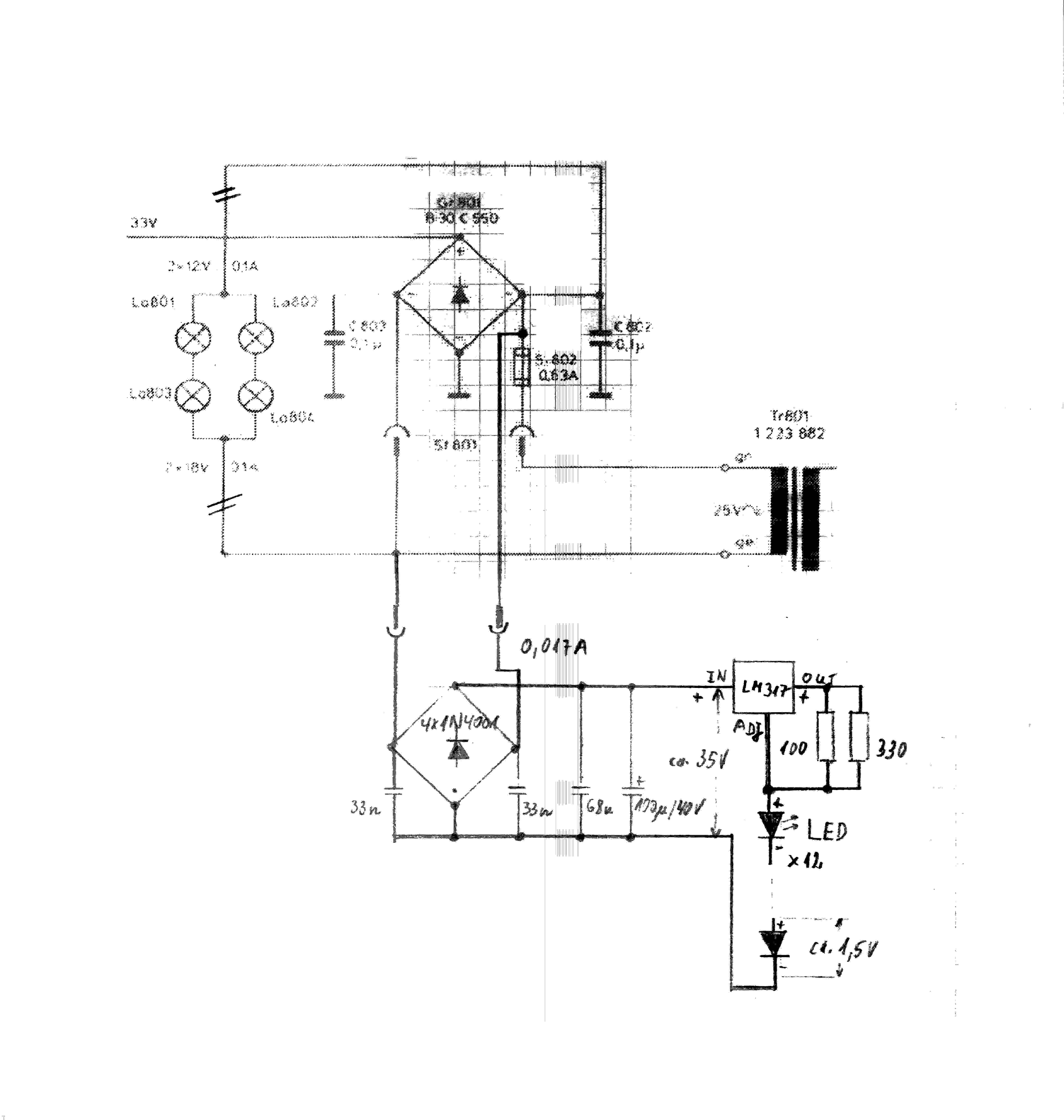

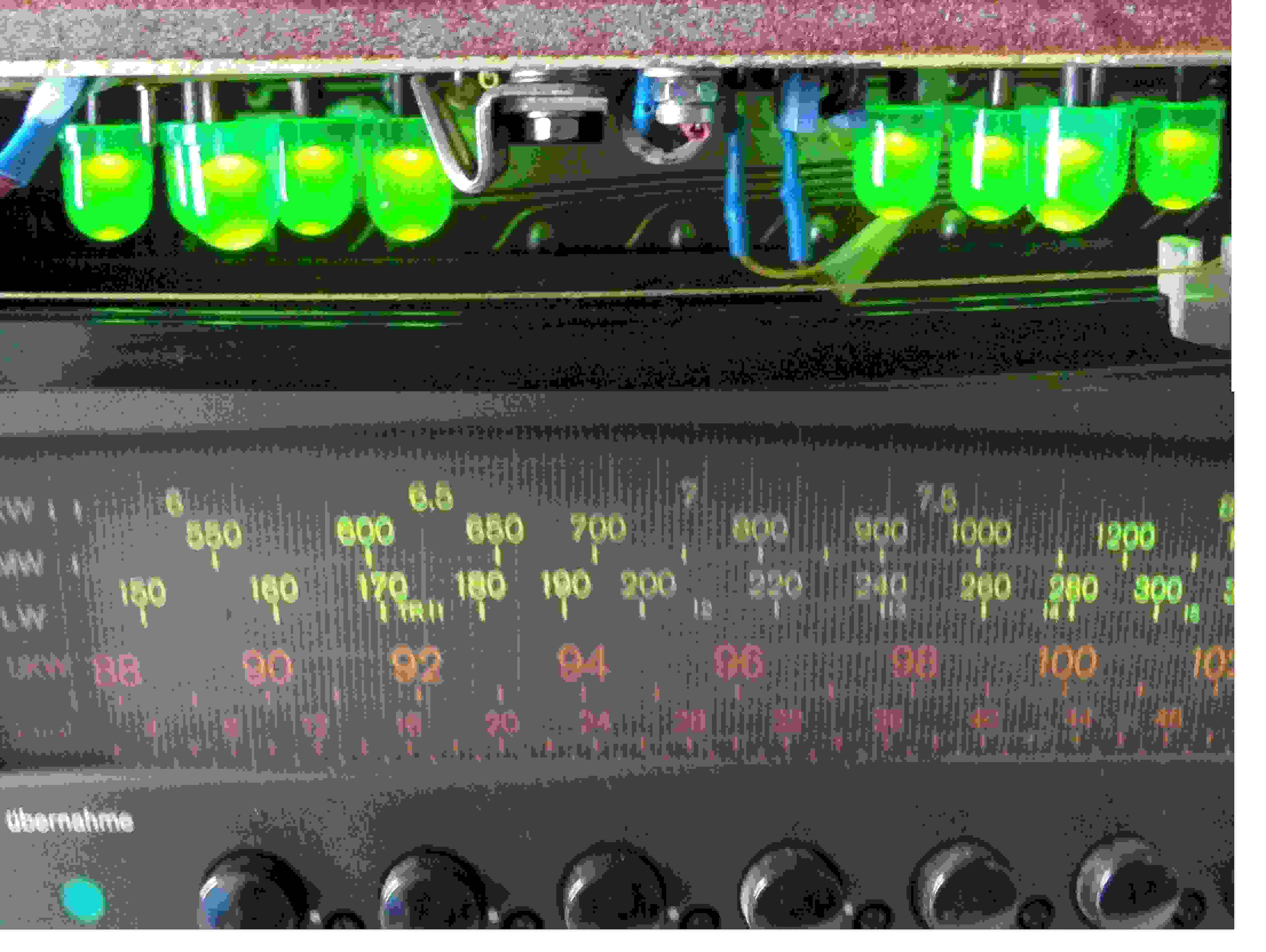

von Karl B. (gustav)
LM317 ist sogar auf dem ATMEL STK500 Eva Board verbaut für V Target.
Übrigens,
gegen die "Überschwinger" bei Konstantstromquellennutzung kann man gut
etwas machen. Zum Beispiel einen Elko.
Meine Skalenlampenersatz hat bislang das Problem nicht.
ciao
