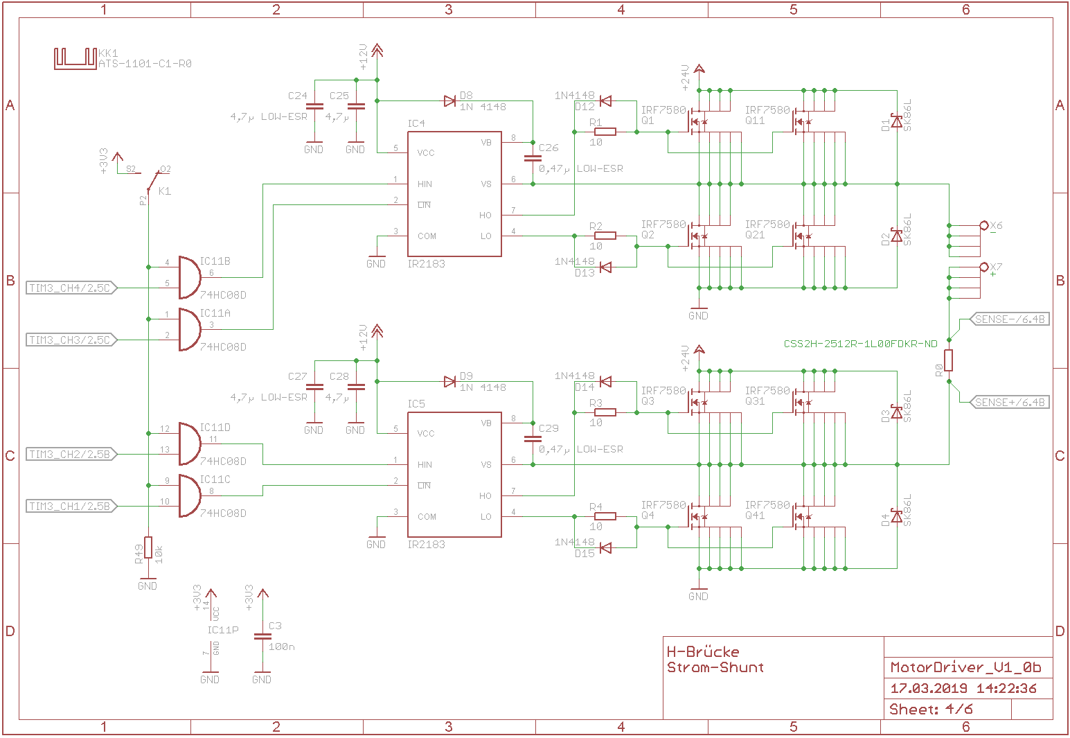

ich bin aktuell eine H-Brücke für die Ansteuerung eines 600W, 24VDC
Bürstenmotors am entwickeln. Der Motor soll am Ende einen Linearantrieb
positionieren. Zum testen läuft das aktuell über ein 900W Labornetzteil,
nachher wird das System mit Auto-Batterien betrieben.
Die Hardware funktioniert (Links, Rechts, Bremsen). Die Drehzahl wird
über einen Drehencoder mit 2400p/u eingelesen.
Nach der Implementierung eines PID-Reglers wollte ich testen wie gut der
Motor die Position hält - und es wohl etwas übertrieben.
Folge ist ein gestorbener Mosfet und zwei Dioden. Klar, der arme Mosfet
musste 900W aushalten.
Meine Frage ist jetzt: Wie schütze ich die Schaltung vor dem Scenario:
Motor steht  blockiert  dreht sehr langsam unter Last?
Ich messe den Strom (mit einem INA240) der durch den Motor geht (R0) und
habe die Drehzahl durch den Encoder. Mein gedankliches Problem ist jetzt
allerdings, dass der Motor ja im Anlauf durchaus >150A ziehen kann und
darf und im Betrieb 30A unter Last benötigt, was ja vollkommen in
Ordnung ist. Aber 30A im Stillstand sind ungünstig. Meine Befürchtung
ist dass ich durch eine Strombegrenzung massiv an Drehmoment einbüßen
muss im Anlaufmoment.
Welcher Ansatz ist hier der beste? Gibt es eine AppNote die dieses Thema
behandelt? Oder ein Stichwort für Google?
Danke im voraus! Und sollten Infos fehlen, liefere ich die gerne nach.

Mir gefällt Deine Fehleranalyse nicht. Denn wenn die FETs 150A im
Anfahren aushalten sind die 30A Normalbetrieb PillePalle, die zucken
nicht einmal mit der Schulter bei dem Strom, das sind heiße 20% des
Nennstroms (150A@100°C), egal ob sich der Motor dreht oder nicht. Daher
- warum ist nur einer gestorben? Und welcher? Ich nehme an einen der
Highside-Fets hat es erwischt. Sind da beide parallelgeschalteten Fets
ausgefallen oder nur einer der beiden?
Denn die Schaltung hat ein paar Details, die voraussetzen das die
Ansteuerung zu 100% zuverlässig ist und immer arbeitet:
1. Totzeiten um keinen Brückenkurzschluß zu verursachen.
2. ebenso zwingend muß die Lowside ebenso regelmäßig geschalten werden
damit die Highside-Treiber den Puffer-C nachladen können.
Ist das garantiert auch dann wenn der Motor blockiert und die Regelung
daher am liebsten Dauerplus liefert?

Erst mal danke für die Antworten!
Es ist der Q1 ausgefallen - Q11 scheint zumindest Messtechnisch noch
i.O. zu sein. Hatte noch keine Gelegenheit die neuen Mosfets einzulöten
und zu testen.
Das Warum kann ich mir nur erklären, dass eben bei blockierendem Motor
die 30A und 24V komplett an den Mosfets anlagen, und 360W pro FET sind
dann doch etwas viel. Oder habe ich hier einen Denkfehler?
Zu 1: Der IR2183 hat eine integrierte Deadtime & Shoot-Through
prevention.
Zu 2: Der IR2183 hat eine integrierte UV-Detection. Bricht die Spannung
des Bootstrap Kondensators zu weit ein, schaltet er ab und nach ein paar
Sekunden erst wieder zu. Was ich nicht verstehe, warum muss ich die
Lowside abschalten? Aktuell ist es in der SW so, dass LowSide immer 100%
an bleibt und die Highside geschaltet wird (max PWM 95%).
Die PWM zum Zeitpunkt des Tests war bei etwa 60% (extra begrenzt im PID
zum testen).

OP #5776993
Jetzt verstehe ich was du meinst. Ich hatte da nen dicken Denkfehler.
Und jetzt frage ich mich noch mehr, warum ist er kaputt gegangen und
warum nur einer.
Gehe ich von 0,1 Ohm Innenwiderstand des Motors aus und rechne R0 und Ri
dazu, komme ich auf 0,109 Ohm. Da das Netzteil bei 30A die Spannung
reduziert, lieferte das nur noch 3,3V. Macht keine 2 W an dem Mosfet.
Selbst ohne Kühlkörper sind das nur 65°C.
Die einzige Idee die ich habe, ist dass der Mosfet nicht richtig
verlötet war oder von Anfang an einen weg hatte.
(konnte leider nicht mehr editieren)
Gast #5777275
Martin K. schrieb:
> prevention.
ok.
> Lowside abschalten?
Denk mal gut und gründlich darüber nach wie C26 oder C29 aufgeladen
werden...
Nun... da hast Du schon die Ursache zu dem Ausfall - und es
funktionierte nur eher zufällig. Der ausgefallene FET (wie angenommen
Highside) ist halt als erster unter der sinkenden Gatespannung
gelitten.. und das wars. der andere ist vermutlich angeknackst.
Wackle mit der Lowside auch entsprechend herum und das Werkl sollte

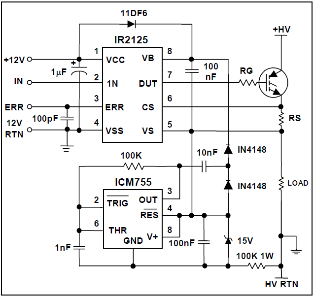

Oder suche Dir eine aktive Ladungspumpe bzw. Wandler, die die beiden Cs
der Highside-Ansteuerung konstant lädt so das DC-Betrieb der Lowside
möglich ist.
OP #5782859
Also ich habe das jetzt mal in LTSpice Simuliert und versucht deine
Aussage nachzuvollziehen.
Mit "Wackle mit der Lowside auch entsprechend herum" meinst du Q2 und
Q21, in dem Fall dass Q1/11, Q4/41 'arbeiten'?
Anders wüsste ich nicht wie der Kondensator laden sollte, außer über die
Last und Q4/41, die aber ja immer high sind in dem Betriebsfall. Q4/41
auszuschalten im Takt mit Q1/11 würde ja keinen Sinn machen, dann kapp
ich ja den Strompfad.
Ich habe auch eine AppNote dazu gefunden (an-978 von IR) und die
Schaltung im Anhang. Das habe ich auch mal simuliert und das
funktioniert soweit, werde ich also wohl so in meine Schaltung
integrieren.
Parallel werde ich testen Q1/11 und Q2/21 entsprechen invertiert
anzusteuern.

Lowside sind die FETs, die gegen GND schalten, Highside sind die, die
von VCC kommend schalten.
Die Ladungspumpe.... nun, die funktionert auch nur dann wenn diese Seite
der Brücke angesteuert wird, denn sonst steht da keine Versorgung an.
iaW: die Startzeit der Ladungspumpe muß schneller sein als der Puffer-C
seine über die 11DF6 erhaltene Ladung verliert. Also C groß machen (2-4u
sollten reichen, 100n sind IMHO zu wenig, ohne das nun nachgerechnet zu
haben)
Und - ich denke Du solltest sehr genau nachdenken und Dir einmal ohne
Simulation versuchen klarzumachen was die Ströme in dem System machen
wenn Fets zu und weggeschalten werden. So gaaaaanz trivial ist das von
außen nicht, vor allem wenn 30 oder mehr A im Spiel sind...
Was macht der Strom in der Totzeit der Brücke? Auch dann wenn kein FET
leitet will der Strom nämlich weiter strömen. Und  die Freilaufdioden
der FETs brauchen eine gewissen Einschaltzeit...
Wie gesagt, das ist alles kein Hexenwerk und wenn man einmal alle States
durchgeht auch gut verständlich - doch mußt Du wissen was passiert
bevor Du an der Modulation herumspielst...
