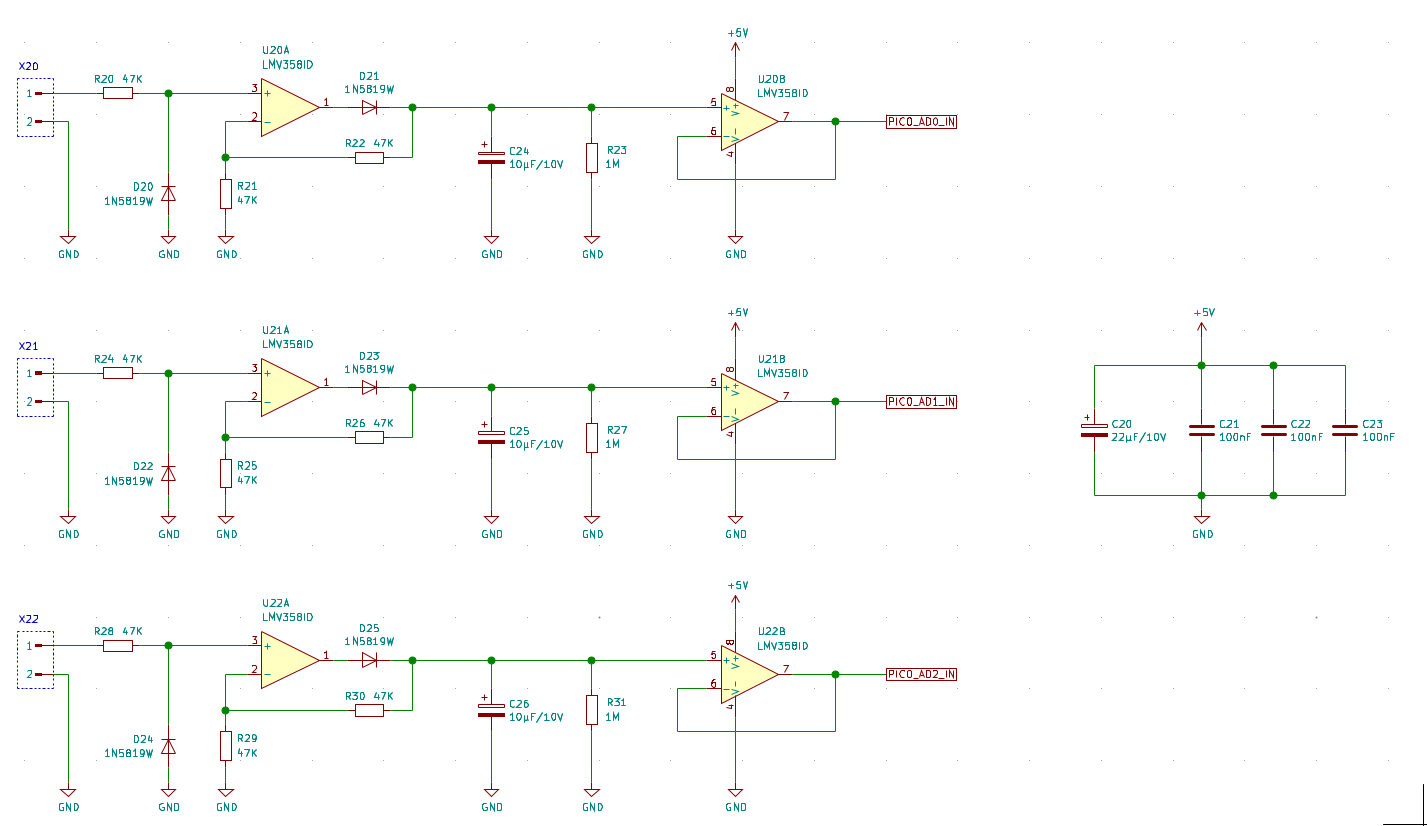

Hallo allerseits!
Ich möchte an einem MC Analogeingang (0..5VDC) die Messwerte einer
Strommesszange erfassen. Für die Strommesszange gäbe es ein kleines
Modul mit dem man das Signal der Zange (0..1VAC) nach 0,2..2,8VDC
wandeln kann.
Da ich das Ganze drei mal brauche, der Ausgangsspannungsbereich zu
gering ist, ich eh ein Board designe und keine Steckmodule auf meinem
Board haben möchte habe ich das Ganze jetzt mal geschaltplant.
Meine Fragen wären
- Ob ich mit der von mir gestalteten Schaltung einen
Ausgangsspannungsbereich von 0.2..5V hin bekomme und welche Bauteilwerte
ich noch anpassen müsste.
- Ob man diese Schaltung noch verbessern kann.
- Ob ich vollkommen auf dem Holzweg bin.

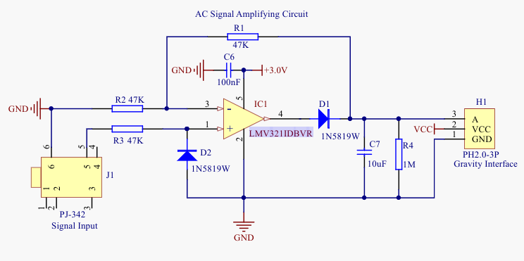

Infos zur Messzange und dem Modul:
https://www.bastelgarage.ch/gravity-analoger-ac-stromsensor-mit-strommesszange
PS: Der erste Schaltplan ist der vom Fertigmodul, der zweite ist der
meinige.
Danke euch im Voraus!

OP #5774460
Hallo U. M.!
Danke für deine Antwort!
Deine Überlegungen halte ich allesamt für richtig. Wie Du jedoch
geschrieben hast, kommt es auf den Einsatzzweck und die Anforderungen
an. Ich war da vielleicht etwas unscharf.
Die AD-Eingänge, welche ich nutzen möchte hängen genau genommen nicht
direkt an einem von mir programmierten MC, sondern sind Analogeingänge
die von einer Raspberry PI UPS welche ich für mein Projekt nutze zur
Verfügung gestellt werden und daher "kosten-/aufwandslos". Die Firmware
der UPS oversampled und filtert die AD-Werte. Auf die Firmware habe ich
keinen Zugriff. Die Werte werden zyklisch via I2C von meiner codesys
Anwendung gelesen.
Was Raspberry + I2C + codesys in Kombination für genaue und schnelle
Messungen bedeuten brauche ich niemandem erzählen.. ;) Die von Dir
vorgeschlagenen Messmethoden scheiden daher leider aus. Das macht jedoch
gar nichts, denn meine Anforderungen sind:
- keine hohe Geschwindigkeit nötig, 1 Messung/sec. reicht völlig.
- keine hohe Genauigkeit nötig, +/- 10% sind absolut in Ordnung.
Ich hoffe, es ist nun klarer was ich vor habe.
Letztenendes geht es mir um die korrekte Dimensionierung der
Widerstände. Ich gebe zu, dass ich was Analogtechnik bertrifft, speziell
wenns um die Themen AC und OpAmps geht eine Niete bin. ;)
LG
#5774798
ok, sowas sollte immer gleich im ersten Posting erwähnt werden.
> Widerstände.
Deine Schaltung hat Fehler und ist nicht mit der Originalschaltung
identisch.
Zur Funktion (der Originalschaltung):
Was man bei einem OPV wissen muß
-> Der OPV versucht in korrekter Beschaltung immer eine
Differenzspannung=0 an den Eingängen herzustellen
-> R1= R2 stellen einen Spannungsteiler 2:1 vom Ausgang zum
Invertierenden Eingang Pin3 dar.
-> Damit ergibt sich eine Verstärkung von 2 wie bei einem
"Nichtinvertierenden Verstärker".
https://www.elektronik-kompendium.de/sites/slt/0210151.htm
Durch Änderung des Widerstandsverhältnisses kannst du leicht eine andere
Verstärkung einstellen.
-> Für eine Aussteuerung gegen 5V benötigt der OPV natürlich auch eine
höhere Betriebsspannung. Der LMV321 darf mit max. 5,5V arbeiten.
-> Über die Diode D1 wird der Kond. C7 auf den Spitzenwert aufgeladen.
Daß sich C7 nicht gleich wieder entlädt, dafür sogt die diode D1.
-> Zwischen Effektivwert und Spitzenwert einer sinusförmigen AC-Spannung
gibt es den Faktor Wurzel(2) = ca. 1,4.
Daher kommt das Gain = 2,8 als Verstärkung von AC nach DC zustande.
-> Mit dem Entladewiderst. R4 wird das zeitliche Verhalten der
Gleichrichtung eingestellt. Zwischen 2 Halbwellen soll sich C7 ja nicht
merklich entladen aber bei Änderung der AC-Spannung muß der Tiefpass ja
irgendwann mal nachlaufen.
-> Die negative Halbwelle kann der Verstärker ja eh nicht darstellen,
weil er keine neg. Betriebsspannung hat. D2 dient nur dazu, die neg.
Halbwelle am Eingang Pin1 zu begrenzen (Überspannungsschutz).
R3 is nur ein strombegrenzender Vorwiderstand, der erstmal keine
sichtbare Funktion hat.
Um aber Fehler durch Biasströme minimal zu halten, ist es gute
Schaltungspraxis, beide OPV-Eingänge mit etwa gleichem
Eingangswiderstand zu versehen. Bei deinen Genauigkeitsanforderungen
wird das aber egal sein.
Die Biasströme liegen weit unter 1uA.
Gruß Öletronika

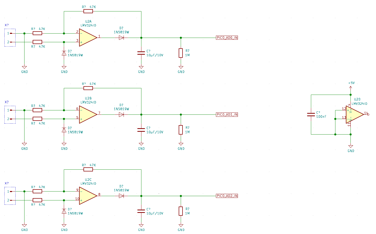

OP #5774902
Vielen Dank für deine ausführlichen Erklärungen! Auch wenn es mir etwas
Hirnschmalz abfordert und mich zum Nachlesen von bereits Vergessenem
zwingt, so muss ich gestehen, dass diese Form Deiner Hilfe mir
wahrscheinlich mehr bringt als wenn mir jemand die Lösung vorkaut. ;)
Asche auf mein Haupt! Ich gelobe Besserung!
> identisch.
Ich kann jetzt beim besten Willen keinen anderen Fehler finden als die
vergessene Ground-Verbindung am R2. Was das andere Pinout des OpAmps
betrifft, erklärt sich dies aus der Verwendung eines Vierfach Typs.
Sollte da doch noch ein Fehler drin sein, dann bitte ich um Aufklärung!
Ok,Ok.. Den Spannungsteiler bekomme ich mit rechnen/messen hin.
Mir war das Ganze wegen der AC-Komponente nicht ganz klar. Dass es sich
hier "nur" um einen nichtinvertierenden Verstärker handelt hab ich
Doofie nicht gecheckt.
Logisch. Deswegen ist der LMV324 auch mit +5V versorgt, siehe mein
Schaltbild. Da der LMV324 ein Rail-to-Rail typ ist, sollten 5V Output
auch kein Problem sein.
Das erklärt einiges. Vor allem, dass ich mich dringend mit Grundlagen
auseinander setzen sollte.
Den aktualisierten Schaltplan habe ich angehängt.
Danke!

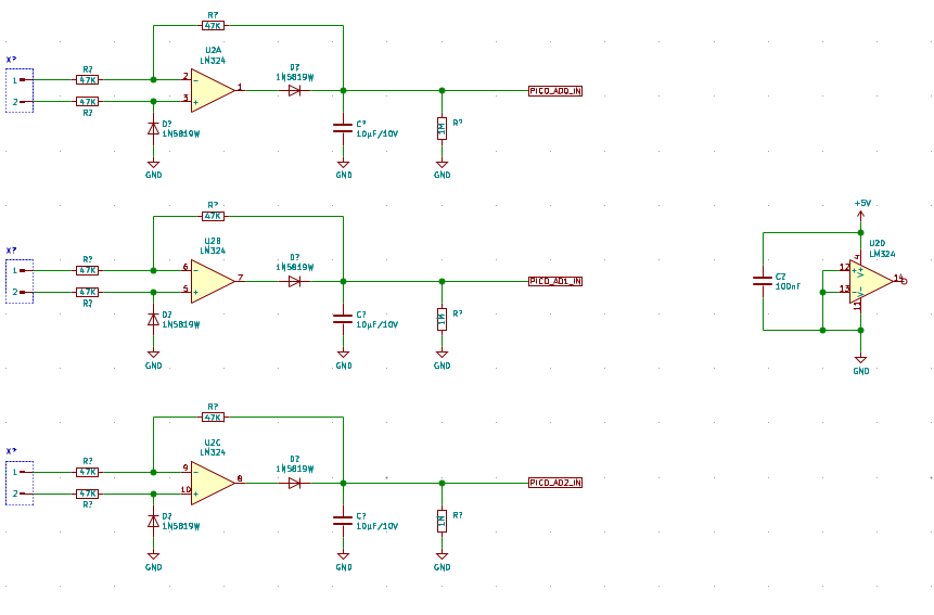

#5774980
Das ergibt sich aus dem Zusammenhang der gegebene Werte.
> Dass es sich hier "nur" um einen nichtinvertierenden
> Verstärker handelt hab ich Doofie nicht gecheckt.
Zum besseren Verständnis sollte man es dann auch so im Schaltbild
anordnen,
so wie z.B. hier:
Also den Spannungteiler vom Ausgang gegen gnd.
Gruß Öletronika

#5775006
> Thomas S. schrieb:
> Ich werd meinen Schaltplan entsprechend umzeichnen. Ist wirklich
> verständlicher so. Da Du sonst nichts mehr angemerkt hast, nehme ich an,
> dass bis auf die Anpassung des Spannungsteilers nun alles passt.
Auf den ersten Blick sehe ich nichts.
Es gibt sicher noch Details, die man klären könnte.
Aber dazu fehlt es auch an Informationen.
Z.B. 5VStromversorung? Da wären ein paar uF auch nicht schlecht.
Bei den 10uF/10V an den OPV-Ausgängen kommt es drauf an, was du da
einsetzen willst. Falls du MLCC dafür vorsiehst, wird es mit DC-Bias
Überraschungen geben.
https://ec.kemet.com/terms/dc-bias-effect
https://www.analog-praxis.de/fallstricke-beim-einsatz-von-mlccs-a-535573/
Gruß Öletronika
OP #5775047
Die da wären?
Welche sind das?
- Betriebstemperatur? Nicht unter 10°C und nicht über 50°C
- ED? 100%
Mache ich noch dazu, so 22µF?
Ja, MLCCs einzusetzen war der Plan. Der Hersteller des Moduls hat auch
so welche drin, zumindest nehm ich das an bei einer Größe von 0805 und
10µF. Doch habe ich gelernt, dass das was aus China kommt nicht immer
der Weisheit letzter Schluss ist. Und da ich nicht so auf Überraschungen

OP #5775518
@HildeK: Danke, doch die Situation hat sich etwas geändert, s.u.
Ich habe noch mal im Manual zu der UPS mit den ADs nachgelesen und da
fiel mir folgender Absatz auf:
"Due to electrical requirements of the integrated A/D converters the
impedance is set to low values, therefore some high impedance sensors
cannot be read properly as could require higher impedance of A/D
converter interface. On such cases it is recommended to use Voltage
Follower that converts the sensor high impedance to UPS PIco HV3.0 HAT
A/D converters lower one."
Eine genaue Angabe zu Impedanz der Eingänge hat man leider nicht für
nötig erachtet. Grrr...
Dieser Satz hat mich veranlasst jedem Kanal einen zusätzlichen Voltage
Follower zu spendieren und dafür Dual OPs (LMV358) zu verwenden. Ist
auch schöner getrennt so.
Es stellt sich nun noch die Frage ob die 1M Widerstände (R23,27,31)
überhaupt notwendig sind, da die Elkos (C24/25/26) ja eh schon zehn mal
schneller über den Spannungsteiler entladen werden?
Der aktuelle Schaltplan hängt wie immer an.

OP #5776093
U. M. schrieb:
> Du kannst ruhig MLCC nehmen. Aber dann eine größere Bauform (z.B. 1206)
> und deutlich höhere Spannung (mind. 25V). Dann sind die Effekte durch
> DC-Bias minimal.
Da, so wie ich das jetzt gesehen habe bei Würth oder Kemet, (bei 10µF)
bei 25V Schluss ist und die die Dinger anscheinend mit Gold aufwiegen
designe ich nen Tantal ein.
> Zur Frage der ADC-Eingangimpedanz.
> Da sehe ich kein Problem. Der Ausgang ist auch so niederohmig genug,
> zumal du keine Promille-Genauigkeit brauchst.
> High-Impedanz-Sensors meint  sicher was im Bereich von MOhm.
Dachte ich mir zwar, doch je mehr ich mich mit dem Thema befasse um so
unsicherer werde ich.. :) Also wieder zurück das Ganze.. ;)
Der 1M Widerstand fliegt auch raus, wenn die Zeitkonstante nicht passen
sollte, passe ich den Spannungsteiler einfach entsprechend an.
Wieder mal Danke!
