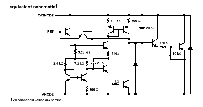

hinz schrieb: > Er will 24V überwachen Echt, dann soll er nciht solchen Scheiss schreiben: Bauform B. schrieb: > Aber sie braucht bei 12V Auch platzt ihm bei 24V das Gate des IRLML6436 (12V). Auch 3R und 420R erscheinen merkwürdig. Insofern ist Bauform B. schrieb: > Die angehängte Schaltung macht, was ich brauche > (Unterspannungsabschaltung). sehr zweifelhaft. Eigentlich ist die Schaltung schon kaputt. hinz schrieb: > ICL7665 geht nur bis 16V. Dann soll er einen TPS3701 nehmen (7uA) Matthias S. schrieb: > Kommt drauf an, an REF braucht er ja nur sehr wenig, max. etwa 4µA. Als > Querstrom dann allerdings 1mA, die aber nur im durchgeschalteten Zustand > fliessen sollten, also wenn der MOSFet aktiv ist. Ob dann die 1mA eine > Rolle spielen, kann der TE entscheiden. Du hast den TL(V)431 nicht verstanden. Sollte C(ollector) fehlen (zu hochohmig sein), kommt der ganze Betriebsstrom über R(ef) denn es gibt eine Diode von R nach C. Daher sind die unter dem Mindeststrom nicht zu gebrauchen. Auch ein LMV431/TLV431/LF431/AZ431L/ZTLV431/LT432 u.ä. braucht 55uA wobei viele davon wegen zu niedriger Spannung nicht zu gebrauchen sind.

Michael B. schrieb: > Du hast den TL(V)431 nicht verstanden. Sollte C(ollector) fehlen (zu > hochohmig sein), kommt der ganze Betriebsstrom über R(ef) denn es gibt > eine Diode von R nach C. Wieso sollte den C fehlen? A liegt auf Masse, C liegt über einen Spannungsteiler auf Plus 24V und in der Mitte des Spannungsteilers wird das Gate des P-Kanal angeschlossen. An REF geht der Spannungteiler für die gewünschte Abschaltspannung. Da könnte man z.B. ein paar dutzend µA spendieren. Anbei die Innenschaltung des TL431 - und ich sehe da keine Diode...
#5775672

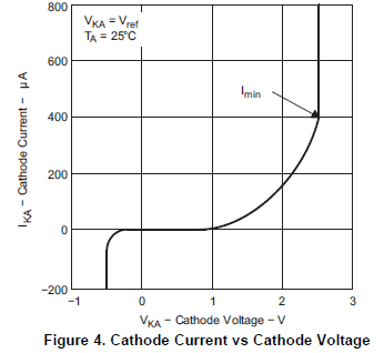

Matthias S. schrieb: > Anbei die Innenschaltung des TL431 - und ich sehe da keine Diode... Tja, es ist halt nur eien Prinzipschaltung, die kann schon zu Irrtümern bei der Benutzung führen. Nimm dein Multimeter. R --|>|-- C

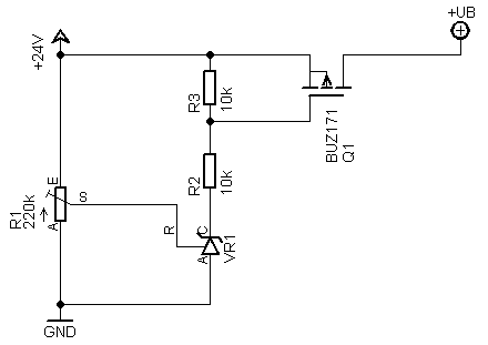

Hi, die Diode bildet die Basis-Kollektor Strecke des Transistors an Ref.Pin. Wenn darüber ein Strom fließt, ist die Schaltung fehlerhaft. Der TL431 braucht an der Kathode 2V für sich selber, die müssen aus der Beschaltung zur Kathode kommen. Grüße
Libary schrieb: > Der TL431 braucht an der Kathode 2V für sich selber, die müssen aus der > Beschaltung zur Kathode kommen. Ja, und das kämen sie ja auch, denn die Kathode geht ja über Arbeitswiderstand auf die +24V. Deswegen verstehe ich ja den Einwand vom laberkopp nicht, der mir vorwirft, ich würde den TL431 nicht verstehen. Ich tue das anscheinend besser als er :-P In REF fliesst nur der im DB angegebene Strom von max. 4µA. Sperrt der TL431, weil an REF zu wenig Spannung ist, wird der P-Kanal auch sperren. Ich habe die Schaltung mal fix skizziert, vor allem das Poti könnte man natürlich etwas geschickter eingrenzen.

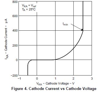

Matthias S. schrieb: > Deswegen verstehe ich ja den Einwand vom > laberkopp nicht, der mir vorwirft, ich würde den TL431 nicht verstehen. Tja nun, 10k heisst, bei 210uA entstehen schon 2.1V als Gate-Spannung des BUZ171 (wie kommt man auf so geriatrische Bauteile?). Da kann der schon mal 1mA durchlassen statt abzuschalten. Und diese 201uA fliessen schon bei einer Spannugn an REF von 2.15V, nicht erst 2.5V. Ein TL431 ist kein Schalter, sondern steuert auf, und ist unter Kollektor-Mindeststrom (hier mit 400uA bezeichnet, nach Datenblatt aber 1mA) keineswegs AUS bei REF unter 2.5V sondern nur 'weniger leitend'. Schliesslich ist das kein Komparator, sondern ein shunt-Spannungsregler.
