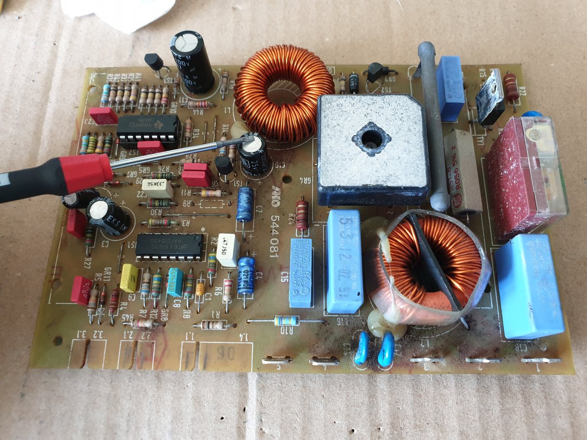

die Steuerung meiner Fräse hat den Dienst ohne erkennbare Bauteildefekte
quittiert.
Der Thyristor wurde bereits gestauscht, Elkos und Dioden folgen.
Um die Fehlersuche weiter zu vereinfachen bin ich auf der Suche nach dem
Schaltplan. Die Steuerung eine AKO 544081 mit TDA1085D ist der von
Waschmaschinen sehr ähnlich.
Der Schaltungsdienst Lange hat hier nichts im Angebot und auch Google
spuckt keinen Schaltplan aus.
Kann jemand mit einem Schaltplan helfen?
Hat jemand noch eine TDA1085D mit Datecode aus den 90ern den er nicht
mehr benötigt?
Besten Dank und viele Grüße
Stefan

Gast #5775596
Grundschaltplan vom TDA1085, auf Seite 8 des Datenblattes, gibt es.
Bevor man blind von einer Stelle ausgehend wild Teile tauscht, faengt
man erst mal zu messen an.
Und drei mal darfst Du raten, wo man zuerst messen sollte.
Gast #5960389
Guten Abend,
ich habe momentan ebenfalls eine solche Platine zur Reparatur.
Ich habe den betroffenen Kondensator auch schon getauscht, da dieser
einen Kurzschluss verursacht hat. Allerdings läuft der Motor immer noch
nicht.
Momentan bin ich daran den Schaltplan nachzubilden um den Fehler besser
eingrenzen zu können.
Das Problem ist momentan, dass nach dem Einschalten sofort das Relais
anzieht und somit den Motor abschält. Laut Datenblatt bedeutet das
Überstrom am Motor. Zudem wird der Widerstand R21 (Großer
Leistungswiderstand extrem heiß. Da die Steuerspannung wohl nur
hierrüber erzeugt wird gehe ich allerdings davon aus das dies normal
ist.

Gast #6010424
Ich habe die 11200,bei mir hatte ich schon einige Fehler.Einmal lief die
Fräse
nur bei hoher Drehzahl,ungeregelt.Beim 2.mal ging gar nichts mehr.
Habe die Platine ausgebaut und verschiedene Lötstellen und Leiterbahnen
nachgelötet und verstärkt.Der Fehler am Ende war der Überstromsensor
hatte nur
noch 1 Kabel,nachdem ich im Steckverbinder eine Brücke eingebaut habe
läuft
die Fräse wieder.
                                         Gruß Hans

Gast #6167926
ich habe auch Probleme mit dieser Platine. Zuerst ging gar nichts mehr.
Aber der Hinweis mit dem defekten Kondensator hat weiter geholfen.
Allerdings schaltet die Steuerung jetzt ab, sobald der Drehzahlpoti
größer 65% eingestellt ist. Dreht man ihn etwas zurück und startet die
Maschine neu geht der Motor wieder. Gibt es weitere Bauteile die nach
den Jahren geschwächt sind und ausgetauscht werden sollten?
MfG
Stephan
#6168018
Probleme mit der Stromregelung/Überstrombegrenzung?
generell Elkos wenn sie zu warm werden, Varistoren/MOVs wenn sie benutzt
werden, selbstheilende/X2 Fokos, Relais u.U.
Erstmal messen könnte helfen, am "Motor current limit" Pin vom TDA1085
z.b., nachdem alle Betriebsspannungen geprüft sind. Vorsicht vor
Netzspannung, da ist wohl nichts galvanisch getrennt und alles hat
potentiell 230V gegen Erde/ deinen Körper.
Hat der Motor irgendwelche Schäden, hast du auf Windungsschluss geprüft?
Mach mal ein scharfes, nicht spiegelndes Bild in hoher Auflösung von
oben und unten, vllt. fällt etwas auf wie beschädigte Bauteile oder
kalte Lötstellen.
