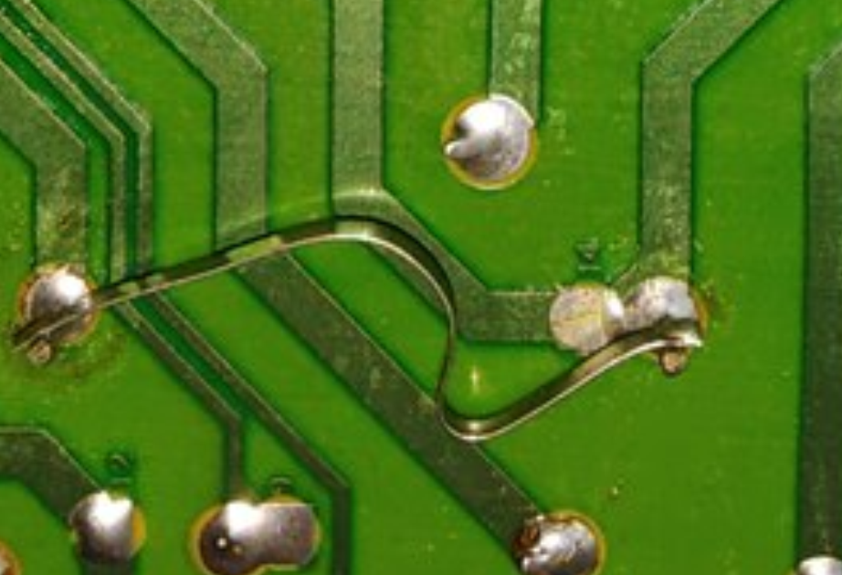

von Hans K. (Firma: privat) (sepp222) Flattr this
Ich musste mal das Relais ersetzten.Beim einschalten zieht das Relais
an.
Ist eine Schutzschaltung bei Spannungsabfall,das die Maschine nicht
automatisch
anläuft wenn wieder Spannung vorhanden ist.Auf der Platinenseite habe
ich einige dünne Bahnen verstärkt.In der Bastelstube wurden auch die
Preise für die
Ersatzelektronik genannt.
                         Gruß  Hans

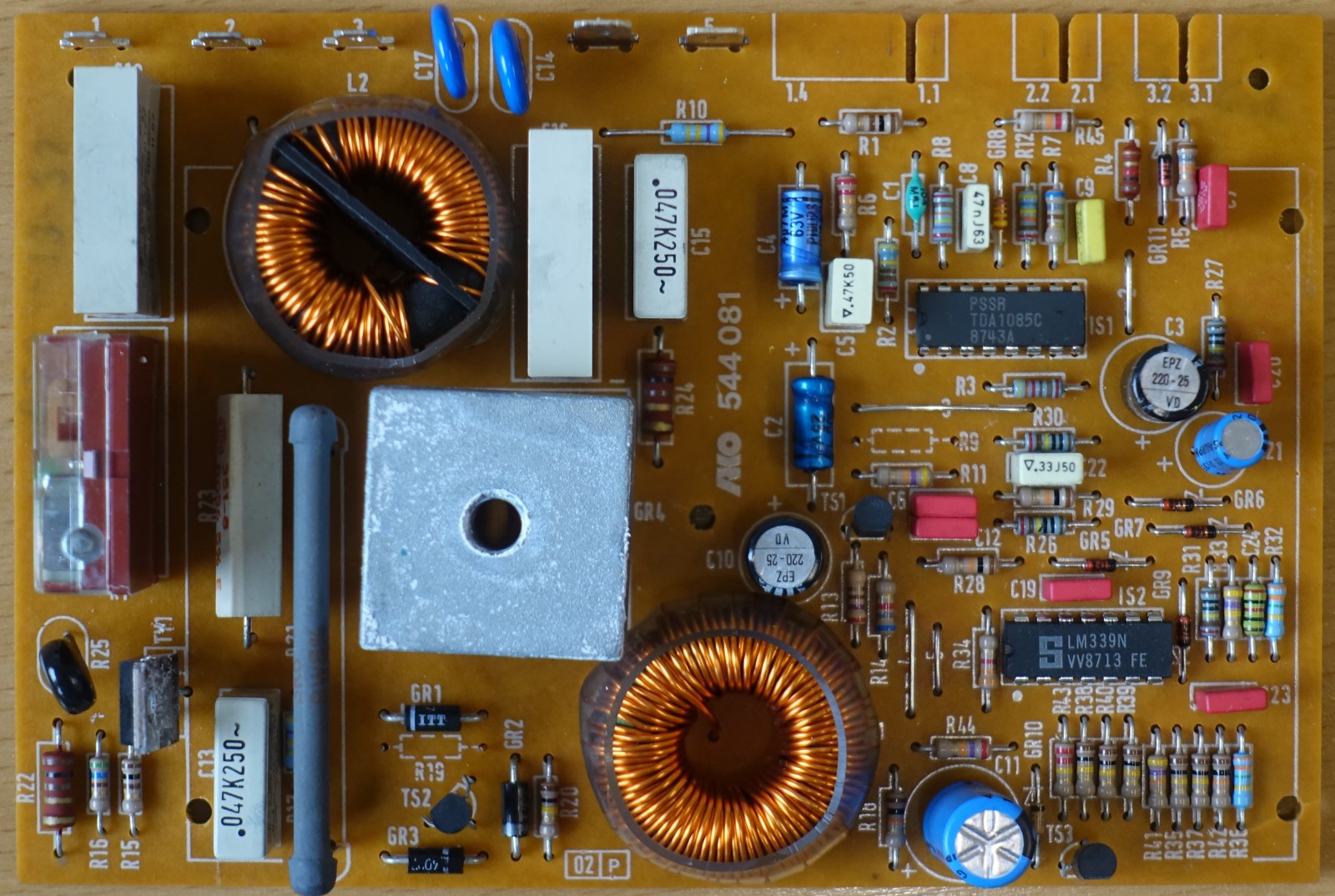

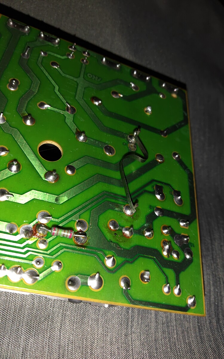

von Tom H. (toemchen)
Liefere hier mal ein Bild der Platine nach, obwohl vielen hier wohl
vollkommen klar ist, um welche es sich handelt. Ja, da tummelt sich ein
TDA1085C drauf.
Verständnisfrage:
Wie steuert die Platine den Motor eigentlich? Mich wundert der dicke
Gleichrichter. Die Schaltung wird also quasi mit lauter positiven
Halbwellen (100Hz) versorgt, die dann phasenan- oder abgeschnitten
werden? Der "basic application circuit" im Datenblatt des TDA1085 setzt
ja nur eine schnöde 1N4007 in die Versorgung, das wären dann lückende
positive Halbwellen mit 50Hz.. sehe ich das richtig so?
Wichtige Frage:
Wenn ich nun wie weiter oben geschrieben eine Glühlampe zum Überprüfen
des Ausgangs verwende, kann ich da was falsch machen oder zerschießen?
Braucht die Schaltung eine Induktivität am Ausgang?
Ich habe nunmal leider nur die einzelne Platine hier, nicht die Drehbank
samt  anzusteuernden Motor.
Viele Grüße
Tom.
von Michael B. (laberkopp)
Phasenanschnitt.
Nee nee, die Gleichrichtung erfolgt für den Motor hinter der Schaltung.
Das sind doch nun wirklich die grobmotorischen Leitungen durch
übersichtliche Bauteile, das könnte man doch mit einem Blick selber
sehen.
Ich würde vermuten, daß eine beliebige Last reicht. Allerdings überwacht
der LM339 ob seiner Meinung nach alles stimmt.

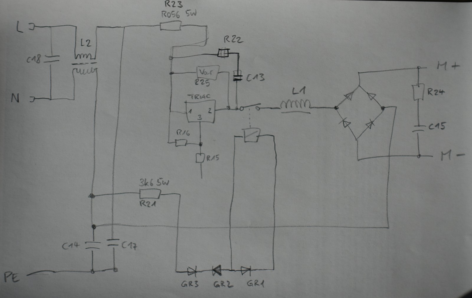

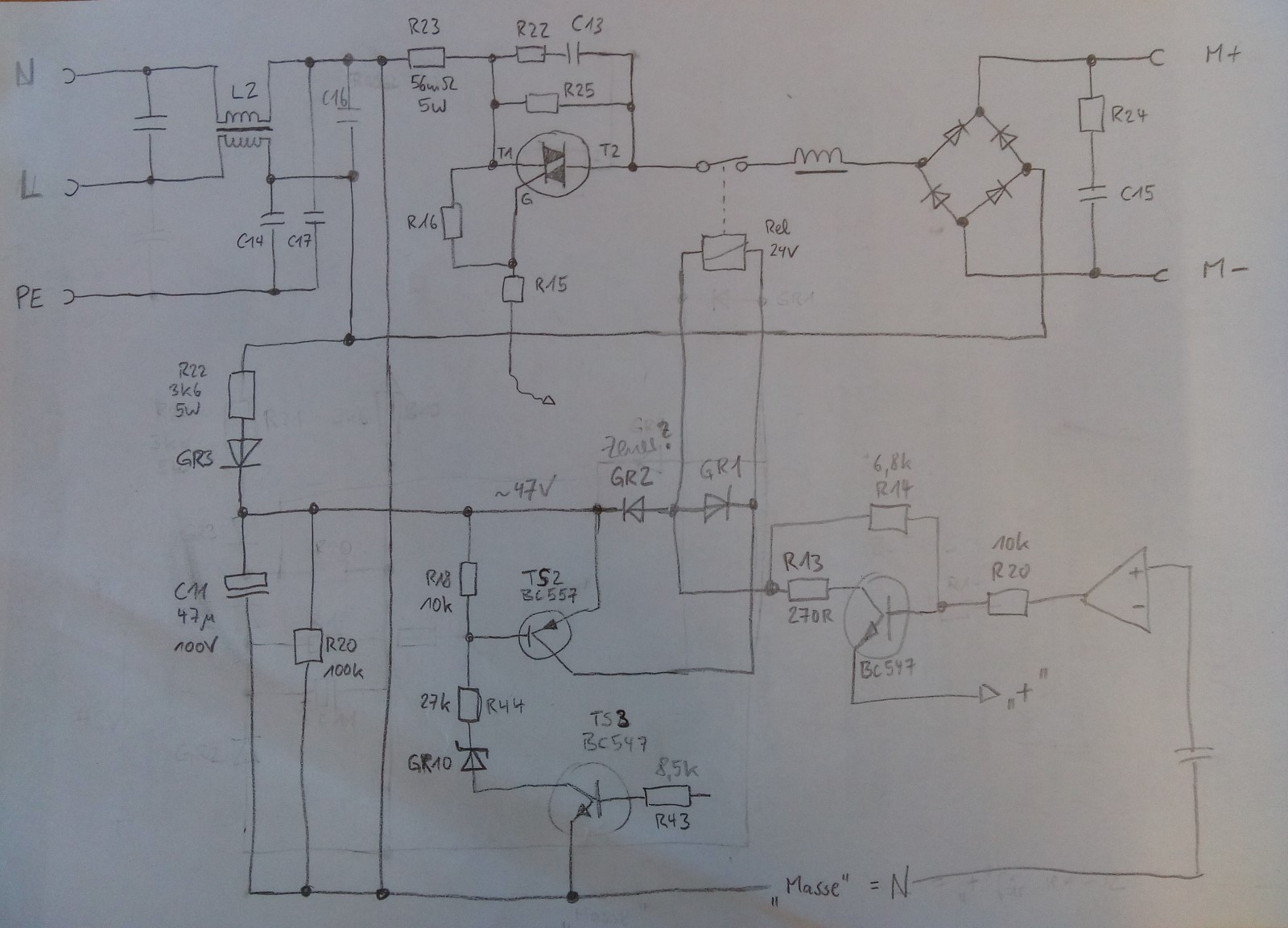

So, ein erstes "hands on" nach all dem Vorgeplänkel...
Um es kurz zu sagen, da tut sich erstmal NICHTS.
Leider ist die Zeit zwischen Feierabend und nachhausemüssen oft sehr
kurz.
Ich habe versucht, ein bißchen Schaltplan zu zeichnen. Man möge mir
verzeihen, ich habe dafür keine Werkzeuge außer Papier und Stift, und
mit den Schaltsymbolen bin ich auch nicht so sattelfest. Außerdem ist
das der erste Entwurf, je nach dem wie er weiter gedeiht wird er wohl
mehrmals umgruppiert werden.
Zunächst die Verläufe der "Power"-Abteilung.
Das Relais hat nach meinem Dafürhalten einen Ruhekontakt. Es schaltet
auch nicht, wenn man die Platine bestromt.
Die "Niederspannungs-Sektion" wird natürlich ungleich komplizierter. Da
möchte ich zumindest das "Netzteil" erfassen, das scheint R21 und GR3 zu
sein, während GR2 vielleicht eine Zenerdiode ist, und GR1 ist einfach
die Freilaufdiode der Relaisspule.
Und das wars auch schon wieder für heute. Keine Spannungsmessung
gemacht, weitermachen kann ich erst am Mittwoch.

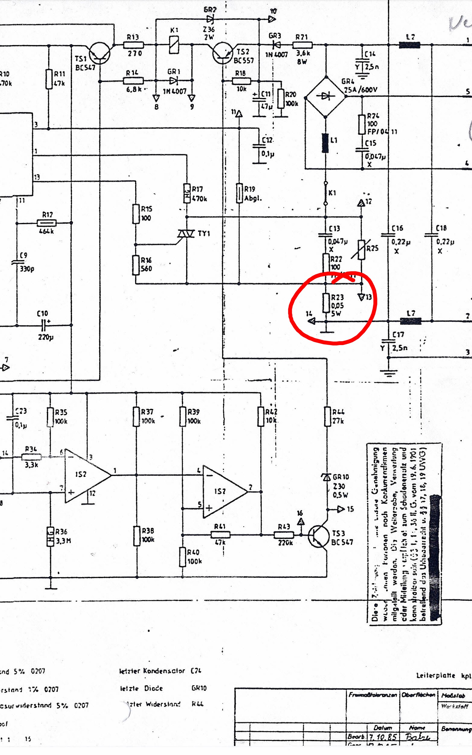

Und nachdem hier zum zweiten Mal der Hinweis auf "Bastelstube Wien" ohne
einen direkten Link kommt, habe ich mich mal bemüßigt, diesen zu finden:
https://www.bastelstube.wien/forum/showthread.php?tid=6621
Dort geht es um Mutmaßungen, viel über den Varistor, der im dort
vorliegenden Fall abgebrochen war, aber einen Schaltplan der Platine
sucht man auch dort vergebens. Nicht einmal den Anschlußplan der Platine
im Gerät.
Dafür gibt es aber einen Rückverweis auf einen anderen Thread HIER im
Forum, der kam aber hier im Thread auch schon. Nochmal kurz wiederholt:
Beitrag "[S] Schaltplan AKO 544081 und TDA1085D für WABECO F1210"
Auch dort ist kein Schaltplan der Platine selbst zu sehen.

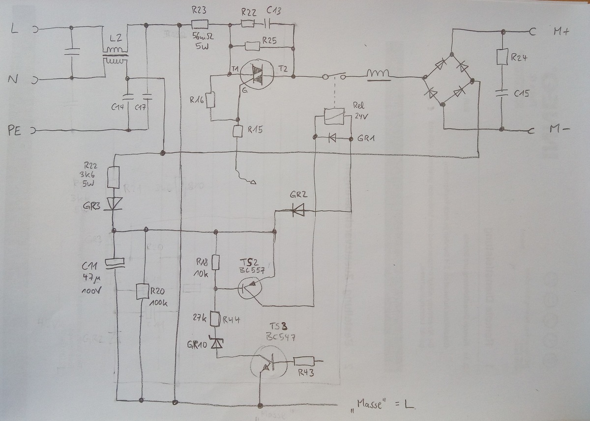

Meinen Schaltplan habe ich jetzt etwas schöner gezeichnet, aber so
richtig schlau bin ich auch noch nicht. Die gesamte "steuernde" Sektion
fehlt sowieso immer noch.
Meine gesicherten Erkenntnisse bisher:
Der Relaiskontakt liegt wirklich als geschlossener Ruhekontakt in Serie
zum steuernden Triac. Der Kontakt ist ok. Das Relais hat mit 2k
Spulenwiderstand wohl 24V Spulenspannung, mit denen zieht es auch sauber
an und öffnet den Kontakt. Hat für die fehlenden "Output" der Schaltung
aber keine Relevanz, denn es zieht beim Bestromen der Platine NICHT an.
Der Varistor liegt, wie auch anderswo erwähnt, über T1-T2 vom Triac und
schützt ihn vor Spannungsspitzen. Wäre er durchlegiert (weiß gar nicht
ob so etwas geht), würde der Ausgang ja dauernd an sein. Wäre er
offen/defekt/gebrochen, würde er den Triac nicht mehr schützen, aber dem
Funktionieren der Schaltung nicht unmittelbar im Weg stehen.
Der Triac ist wohl zumindest nicht "durchlegiert", denn sonst würde der
Ausgang ja dauernd an sein. Getauscht ist er noch nicht. Tauschtyp wäre,
habe ich mehrmals gelesen, ein BT139-800.
Was ich als "Stromversorgung" der Logik wähne, funktioniert zumindest so
weit, daß am R22 gute 170V Wechselspannung stehen und an C11 45V
Gleichspannung anstehen.
Die weitere Schaltung ist mir ein Rätsel. Bei TS2 bin ich mir nicht
sicher, ob er das Relais ansteuert oder ob er eine
Spannungsreglerschaltung darstellt zusammen mit R18, R44 und GR10, die
sehr stark nach Zenerdiode aussieht. Die Anode ist auf 18V gegenüber der
Schaltungsmasse angehoben (TS3 schaltet also nicht oder wenig), über der
Diode stehen 11V. Ich scheine aber mit der Messung etwas zu verfälschen,
in Bezug auf Masse stehen nämlich 45V an der Kathode von GR10 an. Oder
ein Wechselspannungsanteil.
R23 ist ein Strommmesswiderstand (shunt) der das Relais aktivieren
würde.
Das ist aber offenbar nicht dein Problem.
Sind denn alle gezeichneten Bauteile ok ? Also TRIAC, shunt,
Brückengleichrichter, etc ?
Läuft der Motor wenn R15 an eine positive Spannung gegenüber L gezogen
wird (9V Batterie, nach Abklemmen der Vebindung in die Schaltung).

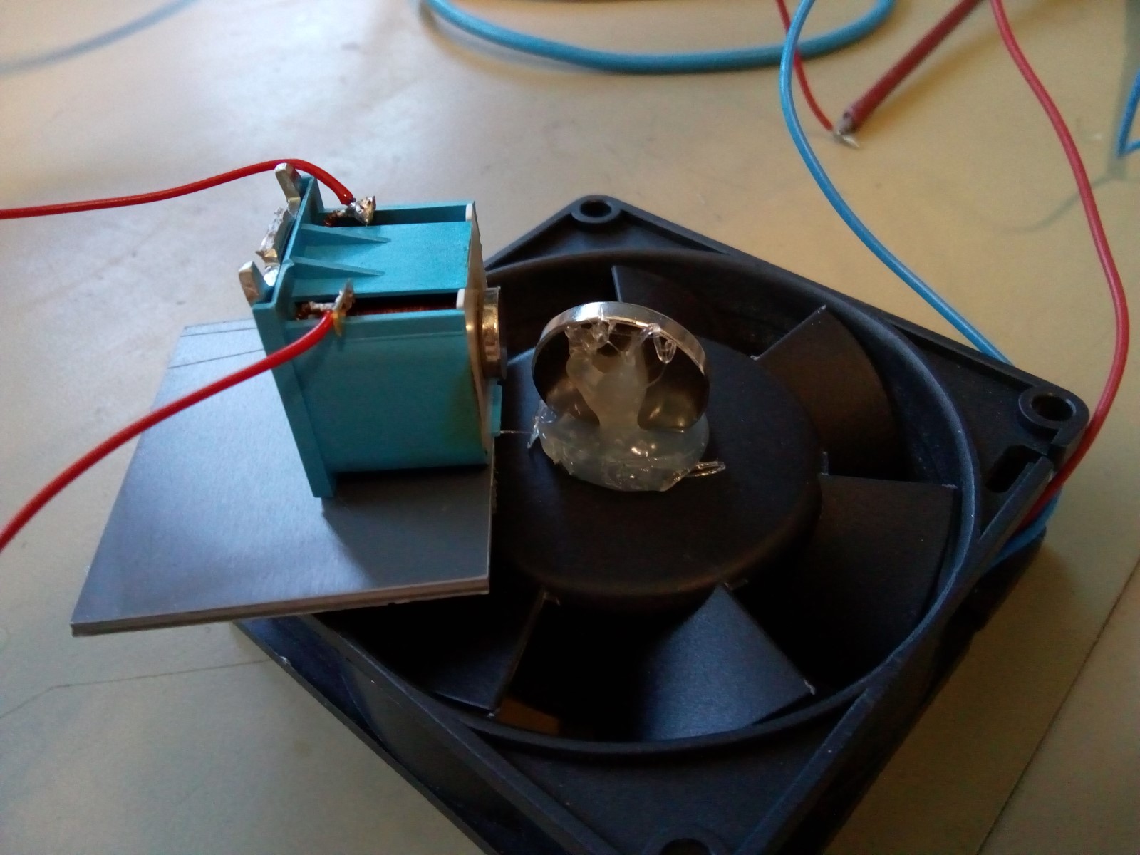

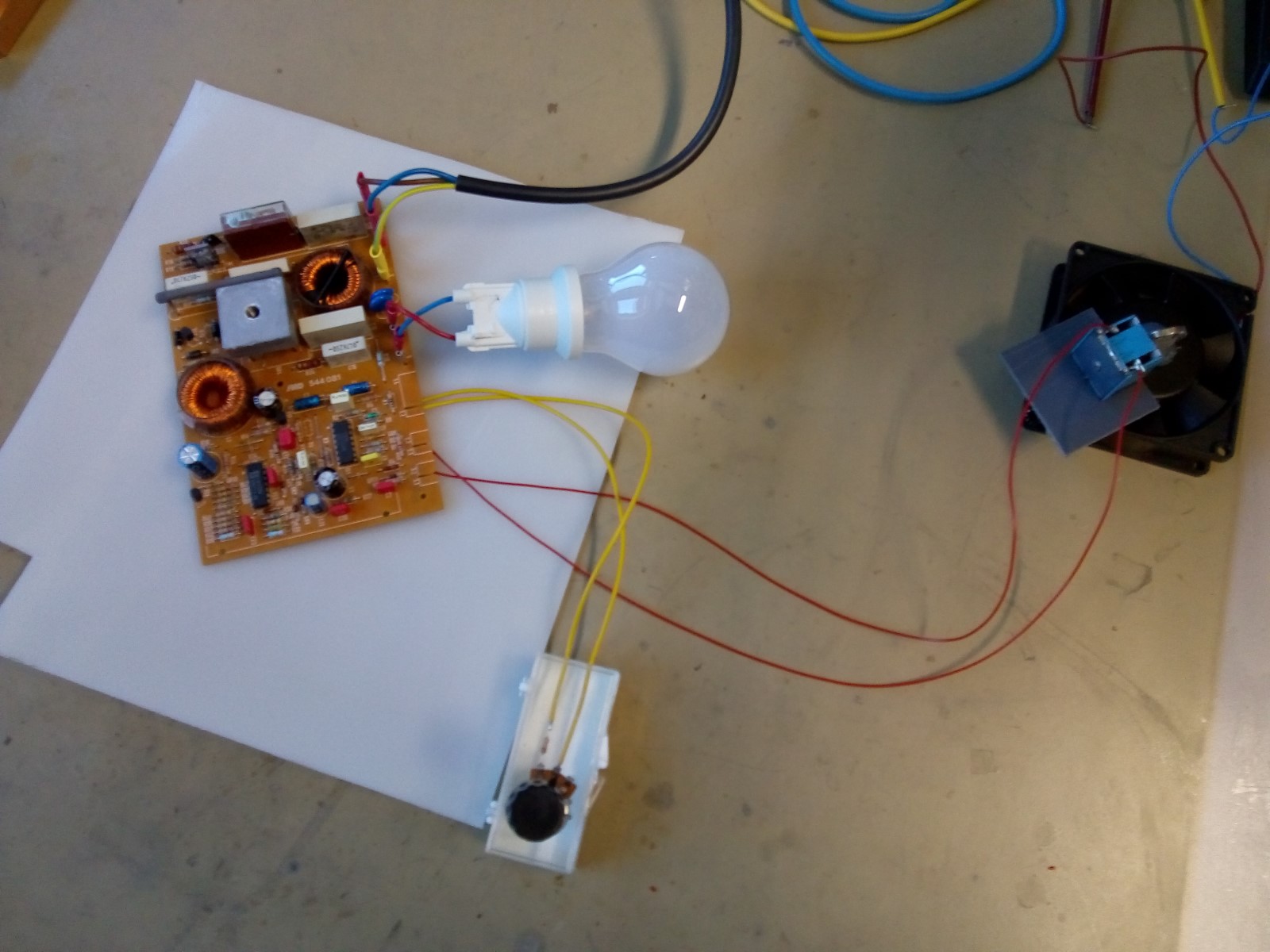

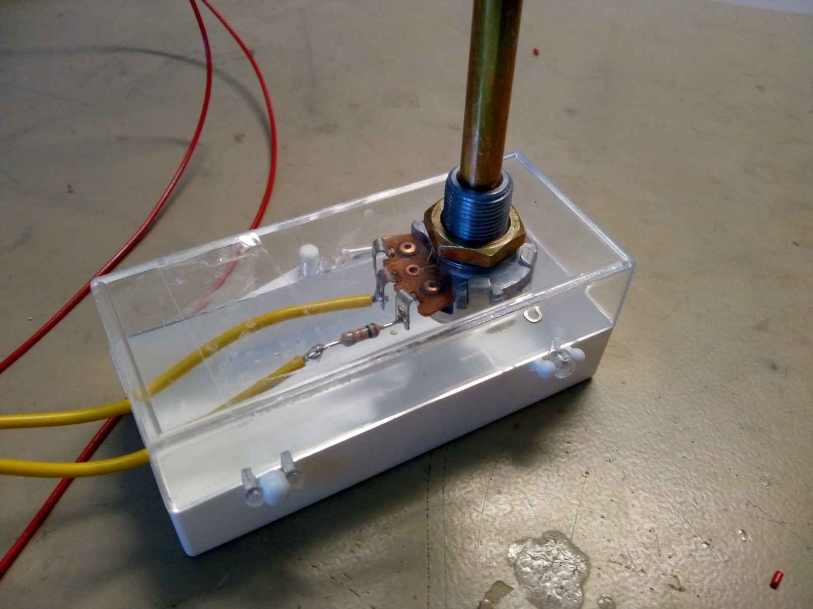

So, ein kleines bißchen herumgespielt habe ich noch.
Der Modellbau-Freund hat an der Drehzahlsensor-Spule des Originalmotors
130 Ohm rausgemessen. Ich habe hier dann ein relativ großes 12V-Relais
mit 115 Ohm Wicklungswiderstand gefunden, das schien mir geeignet.
Es erschien mir relativ logisch, daß die Steuerung bei blockierendem
Motor abschalten muß, also reichte es wohl nicht, die Spule einfach
statisch dranzuhängen. Also habe ich eine Drehzahlsimulation mit einem
Lüfter gebaut, der einen Magneten vor der Spule dreht.
Ich zeige Euch auch mal den gesamten Versuchsaufbau, und den
berührungsgeschützten Einbau des Potis.
Versuchsergebnis:
Hätte noch schöner sein können, aber jetzt höre ich auf.
Die Lampe wird vom Triac angesteuert, wenn Drehzahlimpulse kommen.
Leider konnte ich kaum ein Steuer- oder gar Regelverhalten erkennen, das
irgendwie mit Potistellung und Lüfterdrehzahl in Verbindung zu bringen
war.
Aber immerhin, bei Lüfterstillstand schaltet das Relais sofort ab.
Jetzt noch die letzte Version vom Schaltplan.
Natürlich immer noch bei weitem nicht vollständig, und auch keine
Garantie für Richtigkeit der bisher gefundenen Verbindungen.
Jetzt, mit funktionierender Stromversorgung der ICs, liegen gute 60V an
C11 an.
Die Verschaltung der Relaisspule ist mir immer noch ein Rätsel. Meine
Vermutung ist nach wie vor, daß GR2 eine Zenerdiode ist, an der ca. 24V
abfallen. TS2 schaltet die Relaisspule zu dieser Diode parallel, die
Spule übernimmt also den Strom, der sonst durch die Zenerdiode
durchbrechen würde. Bei gut 2k Spulenwiderstand wären das 12mA.
Aber wohin fließen die ab? Der darauffolgende R13 müßte dann gut 3V
Spannungsabfall haben, gemessen habe ich aber, soweit ich mich erinnere,
höchstens 2V. Und nach dem BC547 kommt dann endgültig die "Plus"-Schiene
für die beiden ICs. Offenbar reichen den beiden ICs zusammen die 12mA
oder gar noch weniger, wenn man nach dem Spannungsabfall an R13 geht...
Ich werde jetzt aber keine weiteren Messungen machen, der Eigentümer der
Platine freut sich schon sehr darauf, daß sie am Einbauort wieder
funktioniert (hoffentlich...)
Sollte aber jemand anders Wissen beisteuern wollen, oder hat hat selbst
einen "Patienten", nur her damit!

Hier habe ich einen Link gefunden der auf die Original-Schaltpläne
hindeutet.
https://www.werkzeug-news.de/forum/viewtopic.php?f=26&t=42596&start=10#p423014
Angehängt hab ich die Auflistung der Kondensatoren incl. Bauform und
Rastermaß.
Interessant der C3,im Schaltbild stehen 22uF, tatsächlich eingebaut
waren in beiden Platinen 220uF. Dürfte jetzt nicht so entscheidend sein
da dieser in Verbindung mit R27 an PIN 7 de3s TDA1085 für die
Hochlauframpe verantwortlich ist.
Vielleicht kanns jemand brauchen.
EDIT: sorry, hab  2 x den gleichen Anhang drangepappt...egal...
Weil der Thread wieder hochkocht, hier der vollständige
Originalschaltplan

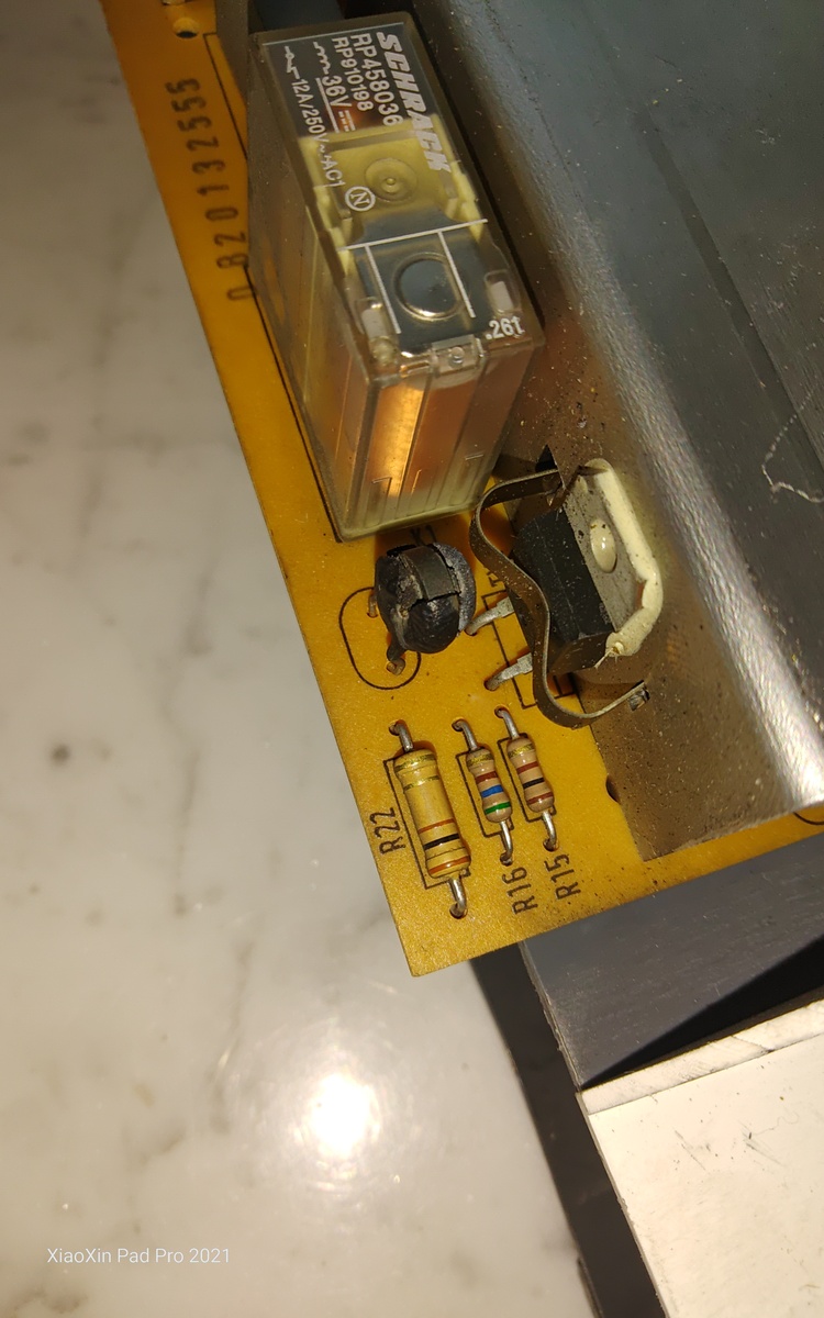

von Ben T. (ben_t)
Guten Abend,
Leider hat sich auch bei mir die Platine verabschiedet - den Varistor
hat es regelrecht gesprengt. Welche Bezeichnung hat dieser? Soweit ich
es verstehe sollte dieser eigentlich den Triac schützen - die Schaltung
müsste somit eigentlich auch ohne funktionieren. Also ist wohl noch mehr
defekt. Den Triac würde ich mittauschen - hat auch hier jemand eine
genaue Bezeichnung für mich? Einige Lötstellen würde ich zudem
nachlöten. Elkos sehen noch gut aus, vllt tausche ich sie dennoch gleich
mit :-)
Für Hinweise und Anregungen wäre ich sehr dankbar - beste Grüße,
Benjamin
Ben T. schrieb:
> hat auch hier jemand eine genaue Bezeichnung für mich?
Wenn du die Halteklammer abmachst, kannst du die lesen, aber nimm als
Ersatz einen 800V Typen, nicht 600V.
Als Varistor tun es ältere 275V~ oder neuere 305V~ gleichen Durchmessers
oder besser des nächstgrösseren Durchmessers.

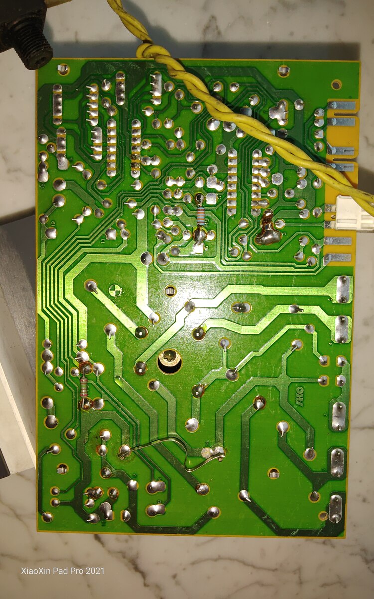

von PC-Freak (Gast)
Was sucht denn der Span an der Stelle?
von Ben T. (ben_t)
Hallo, sah mir eher nach einer Brücke aus. Kann das jemand bestätigen?
Beste Grüße
von Henry H. (Gast)
> bestätigen?
Die überbrückt den einen Keramikwiderstand, das scheint vermurkst zu
sein.
von Ben T. (ben_t)
Vielen Dank für die vielen Rückmeldungen! Soweit ich sehen konnte ist es
der Widerstand R23... Scheint aufgrund des geringen Widerstands nicht
erforderlich zu sein.. Schaltung sieht zudem noch original aus..
insbesondere das Kühlblech war wohl noch nie ab.. mache mir etwas
Gedanken was noch defekt sein kann... Nur der defekte Varistor dürfte
nicht zum Stillstand geführt haben?! Viele Grüße
von PC-Freak (Gast)
Ein Shunt mag ja nicht so wichtig zu sein. Aber da sein sollte er, sonst
wärs kein Shunt.
