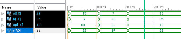

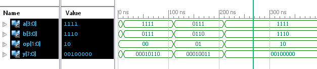

Gast #5778724
Das Programm für die simple Rechnung funktioniert jetzt so wie es soll
außer wenn Ich in Mode 2 bin bei y=2A-B.  Wenn A = "1111" und B ="1110"
ist sollte ja y="0100 0000" sein. Es ist bei mir aber y= "0001 0000".
Wie kann Ich das umsetzen ?
Moderator (Firma: Titel) Persönliche Seite #5779081
Mo schrieb:
> Das Programm
VHDL ist, wie das 'D' darin sagt, keine Programmiersprache, sondern eine
Beschreibungssprache. Wenn du damit "programmierst", wirst du laufend
Schiffbruch erleiden.
Wundert mich, denn das ist ja wohl nur für positive Zahlen richtig:
"0000" & B
Du musst hier den Vektor vorzeichenkorrekt erweitern:
B(3)&B(3)&B(3)&B(3) & B
Oder das eben mit dem bereits erwähnten resize(B,8) automatisieren.
Und: übergib doch zur Klarheit den Wert von A als unsigned Vektor. Dann
sparst du dir da die Konvertierung und weißt du auch in einem halben
Jahr noch, was da tatsächlich übergeben wird.
Mo schrieb:
> Wenn A = "1111" und B ="1110" ist sollte ja y="0100 0000" sein.
Bei mir weder, noch. Denn 2*15 - (-2) ergibt 32 und damit 0010_0000...
