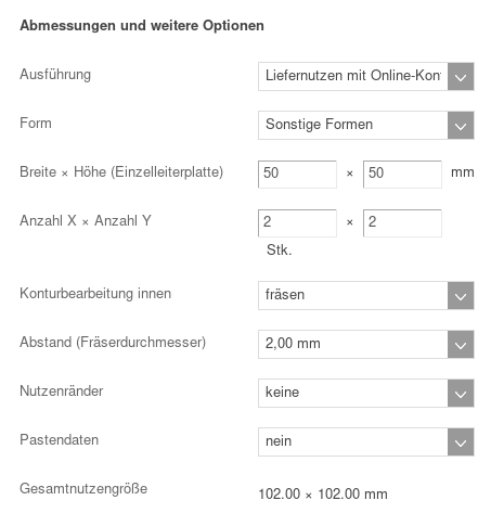

Gast #5781966
mir hat sich dazu gerade noch ein Frage ergeben.
Man kann bei einigen Leiterplattenherstellern (z.B. we-direkt) das
Layout für eine LP hochladen und die machen daraus dann den
vollständigen Nutzen (das Panel).
Wenn man das macht, dann ist dies ja dem eigenen CAD-System unbekannt,
sodass die exportierten Bauteilkoordinaten nicht für den Nutzen gelten
(sondern nur für eine einzelne LP im Nutzen).
Verschieben die Bestücker dann für jeden Einzelnutzen den Ursprung der
Koordinanten auf dem Nutzen hin und her damit die Bestückdaten des CAD
trotzdem genutzt werden können, oder wie funktioniert das in diesem
Fall?
(Da mehrere LP-Hersteller das ja anbieten wird es dafür doch eine Lösung
geben, oder?)
Gast #5781976
Nun, wenn du die Koordinaten für eine Leiterkarte, kennst, kannst du
daraus ohne weiteres die Koordinaten auf einer identischen Leiterkarten
berechnen, die auf einer bekannten Position relativ zu deiner ersten
Leiterkarte liegt.
Im Prinzip heißt das nur "Alles genauso nochmal, nur 100mm weiter links
und 50mm weiter nach oben". Eventuell drehst du das Ganze noch. Das kann
man immer noch genauso berechnen, ob man das in der Praxis braucht ist
aber eine andere Geschichte.
Alles nur etwas angewandte Mathematik...kein Hexenwerk.
Gast #5781992
Ja, das es möglich ist mir klar (sofern man die Offsets und eine evt.
Rotation kennt).
Die Frage ist, ob die Bestücker das können und üblicherweise auch
machen.  Ich habe in dem Bereich der automatischen LP-Bestückung leider
null Erfahrung.
Danke.
#5782063
Ja.
Die Angabe Step/Repeat und Rotation kommen einfach als Text mit und man
programmiert so einen Nutzen dann einfach mit mehreren Einzelteilen und
den angegebenen Abständen und Drehungen.
Den Rest macht die MAschine, das ist eine einfache X/Y-Transformation.
Das hat sogar den Vorteil, das ein bei der Platinenfertigung defekter
Einzelschaltkreis ausgelassen werden kann, sofern ein sog. Inkpunkt
vorgesehen wurde: Eine Passermarke, die nicht der Vermessung sondern der
Identifikation dient.
So kann eine teildefekte LP trotzdem im Rest bestückt werden.
Wenn du den Nutzen machst, ist das für den Menschen ein Mehrfachnutzen,
für die Maschine jedoch eine große Platine, d.h. Teilauslassung ist
nicht machbar. Außer du lieferst die Daten wie oben als Step/Repeat.

Liefernutzen auf einer Seite hatte). Bei speziellen Platinenformen kann
man so manchmal Platz sparen. -> Kostenersparniss. Wenn man nur
rechteckige Platinen kennt ist das natürlich Unsinn. Wobei das wirklich
Exoten sind, normalerweise reicht tatsächlich 180° Drehen aus.
Die Welt besteht aus mehr als nur seinem eigenen Horizont.
