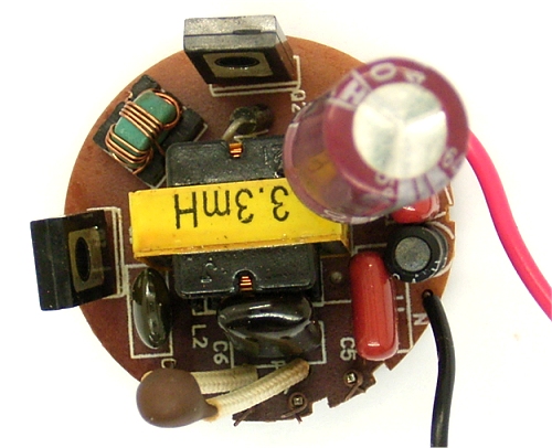

Ich habe aber eine Induktivität aus einer Energiesparlampe (3,5mH), so
ähnlich wie die hier im Bild (3,3mH):
http://www.elektronik-labor.de/Labortagebuch/Energiespar1.jpg
Vielleicht kann man die mit feinerem Cu-Draht auf 1000mH umwickeln
(dafür müsste man allerdings erst den Kleber lösen, für Tips hierzu wäre
ich dankbar).

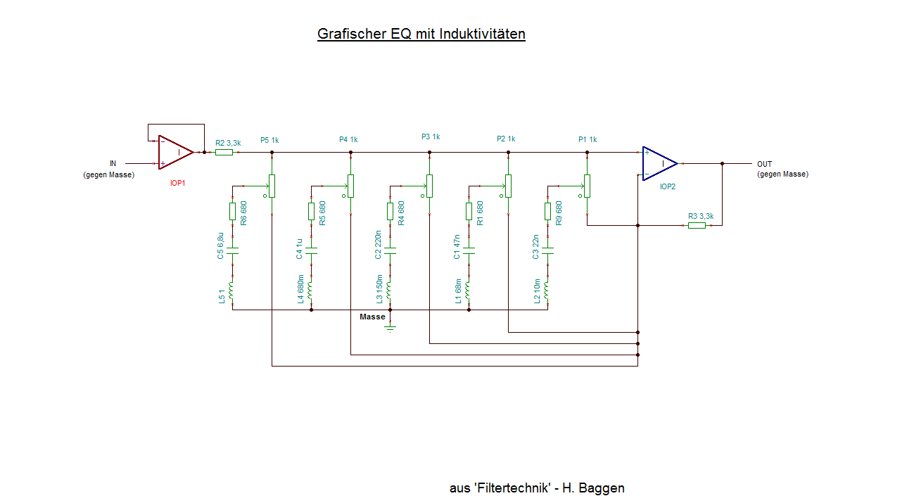

Die Spule ist für einen EQ ähnlich diesem hier:
http://dl4cs.de/?Stereo-_und_Hifi-Technik___-_Lautstaerke-_und_Klangregler___Equalizer_in_LC-Schaltung
Aber mit Operationsverstärkern statt diekreten Transistoren.
10€ plus Versand ist mir fast schon zu teuer.
Wie könnte man den verklebten Spulenkörper aus der Energiesparlampe
lösen, in Aceton einlegen?
Dann könnte ich beim Abwickeln die Windungen zählen, umrechnen und neu
bewickeln und das ganze danach wieder zusammenkleben.
#5779690

Wie du hier siehst, sind Rs in Reihe im Serienschwingkreis eingebaut
(zumindest bei den höheren Frequenzen).
Bei meiner Schaltung sind die Rs auf 680 Ohm Gleichstromwiderstand
'eingestellt'.
D.h., wenn die 1H-Spule einen DC-Widerstand von 420 Ohm hat, werden nur
noch 260 Ohm in Serie geschaltet (dann ist man insgesamt wieder bei 680
Ohm DC für den betrachteten Frequenzzweig).
Ich hoffe, dass dadurch die Güte des Zweigs 'konstant' gehalten wird (in
der Simulation sieht es jedenfalls so aus).
(ein anderer Faktor ist übrigens das L-C-Verhältnis - verkleinert man L
und vergrößert man C beim aktuellen Aufbau, wird die
Anhebung/Abschwächung breiter und ist nicht mehr so tief. Möglicherweise
gibt es Zusammenhänge zur Güte über den Gleichstrom-Widerstand)
Die parasitäte Kapazität der Spule ist vermutlich vernachlässigbar, weil
die Serien-Kapazität in der Schaltung 3,9uF beträgt.

Welchen Einfluss hat eigentlich die Größe der Potentiometer (also deren
Ohm-Wert)?
Im meiner Simulation ist es erstaunlicherweise egal, ob man Potis mit 1k
oder mit 100k verwendet.
Hier
werden Potis mit 22k verwendet.
Hat der Widerstandswert der Potis (innerhalb vernünftiger Grenzen)
überhaupt einen Einfluss auf den Frequenzgang oder die maximale
Anhebung/Absenkung?

Mein Vorschlag: Mit der 1/10 der Impedanz arbeiten 2,2 kOhm-Potis,
10-fache Kapazitäten und 1/10 Induktivitäten. 100 mH sich relativ
handlich, klein und preiswert. Ich habe so welche aus der HBCC-Serie von
Fastron (XHBCC, glaube ich).
https://www.mouser.de/Fastron/Passive-Components/Inductors-Chokes-Coils/Fixed-Inductors/_/N-wpcz?P=1z0wpwcZ1z0zldw&Keyword=100mH&FS=True
DZDZ

DCA schrieb:
> Bei der Simulation hatte die Poti-Größe allerdings überhaupt keinen
> Einfluss.
Das kann nicht stimmen. An den Anschlägen und in der Mittelstellung wäre
es der Fall, aber nicht in den Zwischenstellungen.
> Dafür wurde die Filterkurve breiter und flacher, wenn kleineres L und
> größeres C verwendet wurde.
Das müsste umgekehrt ein. Die Serienschwingkreise mit der niedrigeren
Impedanz werden weniger bedämpft, die Filter werden steiler. Um das
auszugleichen, müssten auch die Arbeitswiderstände (4k7) auf 470R und
die Serienwiderstände in den Schwingkreisen reduziert werden. Die Summe
aus dem ohmschen Widerstand der Induktivität und dem Serienwiderstand
sollte idealerweise in allen Schwingkreisen 47R (vorher 470R) sein, das
ergäbe einen Einstellbereich von +/-20 dB.
Na ja, nu issesegal.
Gast #5781529
Der Zahn der Zeit schrieb:
>> Einfluss.
Ahhh-Mist, der Klassiker, hätte auch mal zwischen Mitte und
Endanschlägen untersuchen sollen.
Ich untersuche das noch mal, wahrscheinlich habe ich es falsch in
Erinnerung.
Mit 'Arbeitswiderstände (4k7)' meinst du die Potis zum Einstellen der
jeweiligen Anhebung bzw. Abschwächung?!?
Die 1H-Spule hat 100R Gleichstromwiderstand. Wenn man für die gleiche
Frequenz (100Hz) stattdessen 0,1H verwendet, reduziert sich auch der
Ansonsten gibt es noch die beiden Widerstände an den OpAmps, derzeit
3k3. Wenn man die vergrößert, vergrößert sich ebenfalls der maximale
Regelbereich, ich weiß nur noch nicht, ob die Gesamtcharakteristik
darunter leidet.
Kann man dann unter dem Strich sagen, wenn man die Induktivitäten um den
Faktor 10 verkleinert, müssen die zugehörigen Cs um den Faktor 10
vergrößert werden und die Potis und Serienwiderstände um den Faktor 10
verkleinert?
Gast #5781742
Nein. Ich beziehe mich auf die Schaltung von DL4CS, dort der Kollektor-
und Emitter-Widerstand. (Deine Schaltung habe ich jetzt nicht gefunden -
Tomaten auf den Augen?)
> verkleinert?
Genau so ist es, und das hatte ich ursprünglich auch geschrieben. Nicht
ursprünglich geschrieben hatte ich allerdings, dass die
Filter-Characteristik auch durch die beiden Arbeitswiderstände bestimmt
wird, also müssen sie auch reduziert werden.
Ich vermute, dass du das auch gemeint hast: Nicht nur die
Serienwiderstände, sondern die Summe aus Serienwiderständen +
Induktivitätswiderständen. Und da gibt's ein kleines(?) Problem bei
meinem Vorschlag: Die 100 mH XHBCC, die ich hier auch habe, haben
(gemessen) 200 Ohm, und das reicht natürlich nicht. Es ergäbe nur ca. 10
oder 11 dB Anhebung und Absenkung bei 63 Hz. Aber DL4CS hatte
offensichtlich das gleiche Problem gehabt.
DZDZ

Hier kurz der Schaltplan. Die Werte von L und C weichen bei mir etwas
ab, aber der Rest ist identisch.
> ... , dass die
Wären die Arbeitswiderstände im Schaltplan R2 und R3 (hier jew. 3k3)?

Kurzer Grundlagenkurs:
Wenn XL = -XC ist (d.h., wenn der Betrag beider Blindwiderstände gleich
groß ist), also bei Resonanzfrequenz, heben sie sich gegeneinander auf
und werden zusammen zu 0 (Ohm). Bei diesen Frequenzen kannst du dir L
und C "wegdenken". Dann wird beim oberen Potianschlag Die
Ausgangsspannung von OP1 über R2 und die Serienwiderstände geteilt, z.B.
3k3 zu 680 R: Faktor 680 : 3980 = ~0,17 = ~-15 dB. Am anderen Anschlag
wird die Ausgangsspannung im Gegenkopplungszweig von OP2 genau so viel
reduziert, dadurch die Verstärkung um den Kehrwert erhöht (~+15 dB).
AAAAber: Das Ganze würde nur stimmen, wenn die Potis sehr hochohmig
wären, 5 x 1k ist sehr niederohmig, damit fallen die tatsächlichen Werte
völlig anders aus: Die Ausgangsspannung wird über die 5 1k-Potis auf die
gegenphasige Spannung gelegt, das ist wie 5 parallele 500 Ohm
Widerstände nach Masse, also 100 Ohm - extrem anders als die 3k3 bei
hochohmigen Potis. Anhebung und Abschwächung fallen vielleicht noch 1
oder 2 dB aus(!). Die Serienwiderstände müssten jetzt in den Bereich von
~20 Ohm (statt 680 Ohm) fallen. Also viel hochohmigere Potis. Wie viel,
ist Geschmackssache. Ich würd's schätzen und dann simulieren. Generell
kann die Dimensionierung in der obigen Schaltung nicht ernst gemeint
sein.

Die Bauteilwerte oben sind identisch mit den Werten in der Schaltung von
Herrn Baggen (außer, dass er die Gleichstromwiderstände von den
680-Ohm-Serienwiderständen abzieht, R6 hat dann z.B. nur noch 427 Ohm).
Obwohl ich deine weiteren Ausführungen zur Poti-Größe selber logisch
finde und danach zu größeren Poti-Werten hin neigen würde, zeigt die
Simulation ein anderes Bild.
Bei der Mittenstellung und den beiden Anschlägen ist der Poti-Wert ja so
gut wie egal, aber bei den Zwischenstellungen bringen hochohmigere Potis
viel schlechtere Ergebnisse.
Bei hochohmigen Potis (z.B. 5k oder 10k) ist die Anhebung und Absenkung
nicht mehr ansatzweise linear und findet nur noch auf den 'letzten
Drücker', also kurz vor Vollanschlag statt. Außerdem werden in den
Zwischenstellungen die Beeinflussungen der Kanäle untereinander größer
und die Kurven breiter.
Warum das so ist, kann ich selber nicht sagen.
Gast #5782367
Hier noch ein Zitat aus Herrn Baggens Beschreibung zu seinem
Schaltungsentwurf:
"Dieser Schaltungsentwurf ist etwas abweichend vom Üblichen. Als
frequenzbestimmende Bauteile liegen hier Induktivitäten in der
Gegenkopplung.
Theoretisch bewirkt die Gegenkopplung um den Opamp A1 eine Verstärkung
oder Abschwächung des Signals um 15dB, praktisch sind es, durch Verluste
in den Spulen, ungefähr 13dB. Wenn alle Potis P1 ... P5 auf
Mittelstellung stehen, ist der Frequenzgang der Schaltung linear.
Bild 23.1. Der Fünfband-Equalizer ist einfach konzipiert, bringt aber
gute Ergebnisse."
In der Stückliste zu dem Projekt sind die Potis als '1k-Stereo-Poti,
lin., für Printmontage' aufgeführt (im Schaltplan ebenfalls 1k).
Gast #5782756
Du hast recht. Ich habe bei meinen Überlegungen, wie die Schaltung
funktionieren müsste, einen Fehler gemacht. Im Idealfall müsste die
Veränderung um +/-15 dB tatsächlich stattfinden, Asche auf mein greises
Haupt.
Dass hochohmigere Potis zu dem von dir geschilderten Effekt führen, ist
allerdings ganz offensichtlich: Stell' dir ein sehr hochohmiges Poti vor
- dann kannst du dir auch gleich einen Umschalter mit Mittelstellung
vorstellen.
Die so sehr unsystematische Staffelung von C und L in der Schaltung
scheint mir wenig sinnvoll. Dass 5 x 680R nicht ernst gemeint war,
hattest du schon erwähnt.
Die Kurven werden breiter, weil der Serienschwingkreis durch einen
höheren Serienwiderstand stärker bedämpft wird. Nicht nur der dedizierte
Serienwiderstand ("680R") wirkt als solcher, auch der Widerstand des
Potis kommt in den Zwischenstellungen(!) teilweise noch hinzu.
Willst du den LC-Equalizer tatsächlich bauen? Technologisch ist einer
Langer Rede kurzer Sinn: die Serienwiederstände stellen die Güte der
Serienschwingkreise ein, damit die Anhebung/Absenkung weder zu zu
schmalbandig wird (dann bilden sich Lücken zwischen den Einstellern, in
denen das Signal vom EQ nicht beeinflußt werden kann) noch zu
breitbandig (dann gibt es nur eine schwache Anhebung/Absenkung). Die
Güte ist also auf die Anzahl der Einsteller abzustimmen.
In der gezeigten Schaltung haben alle Schwingkreise einen zusätzlichen
680Ω Serienwiderstand. Die gleiche Güte bekommt man damit aber nur, wenn
der ohmsche Widerstand aller Spulen deutlich kleiner als besagte 680Ω
ist. Denn der effektive Serienwiderstand ist die Summe aus dem
DC-Widerstand der Spule und dem separaten Widerstand. Langer Rede kurzer
Sinn: zumindest für die großen Spulen sollte man den DC-Widerstand
messen und den Serienwiderstand entsprechend kleiner auslegen. Wenn die
Spule z.B. 200Ω hat, würde man statt 680Ω besser 470Ω verbauen. Im
Umkehrschluß sind Spulen mit einem DC-Widerstand >680Ω von vornherein
ungeeignet.
Ganz allgemein sind alle Bauteile vom Impedanzniveau aufeinander
abzustimmen: die Potis, die Serienwiderstände und die Schwingkreise
selber. Umdimensionieren ist relativ einfach. Man kann z.B. alles Faktor
N niederohmiger machen: Potis/N, Serienwiderstände/N, Spulen/N,
Kondensatoren*N. An Spulen und Kondensatoren muß man ändern, weil deren
Wert in die Güte eingeht:
https://de.wikipedia.org/wiki/Gütefaktor#Reihenschaltung
Ich hatte vor vielen Jahren mal ein Programm für meinen damaligen
BASIC-Taschenrechner geschrieben, das mir die Bauteile für einen N-Band
Equalizer berechnet hat. Natürlich mit Gyratoren statt echten Spulen.
Das konnte das alles. Ist vom Nebel der Zeit verschlungen worden.
Gast #5783108
Hier noch mal der Schaltplan von Harry Baggen mit einer Erklärung, wie
die Größe der Serienwiderstände zu verstehen ist (nämlich insgesamt 680
Ohm, der DC-R der Spulen ist schon eingerechnet).
Weil die Anmerkungen zu den Serienwiderständen oben von manchen
überlesen wurden...
