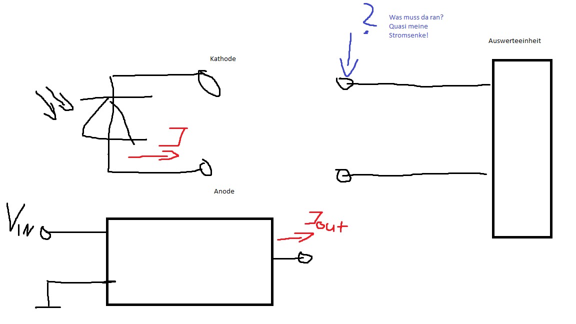

Hallo Zusammen,
ich habe gerade folgendes Problem vielleicht ist es auch nur ein
Gedankenfehler. Ich beabsichtige eine Fotodiode zu simulieren, d.h. den
Strom (Mikroamperebereich) den eine Fotodiode eigentlich erzeugen würde,
mit einer Spannungsgesteuerten Konstantstromquelle nachzubilden.
Im Klartext Fotodiode raus, Stromquelle rein. Nun ist mein Problem, die
Stromsenke. Denn aus meiner Stromquelle kommt ja nur eine Leitung, auf
der der von mir definierte Strom fließt. Diese Leitung schließe ich an
wo vorher die Anode der Fotodiode war und was schließe ich an wo die
Kathode war? Was ja meine Stromsenke dann ist! Nicht Masse!!!
Ich hoffe ich konnte mein Problem einigermaßen darstellen und jemand
kann mir weiterhelfen.

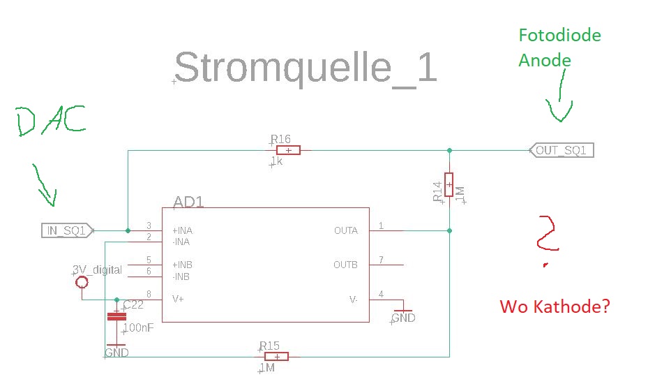

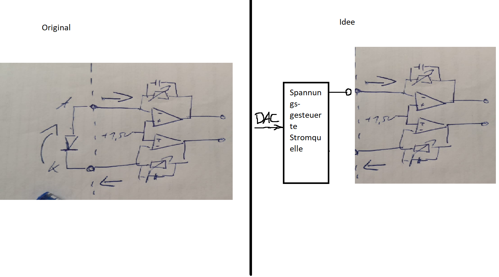

OP #5781386
He Leute, vielen Dank schon mal für die reichliche Anteilnahme.
Also ja, die Schaltung soll real nachgebildet werden.
Ich hab nochmal zwei Skizzen gemacht, vielleicht verdeutlicht das
nochmal mein Vorhaben.
Die Frage ist halt, was mach ich mit dem Anschluss wo die Kathode dran
war?
 Wenn ich mir das Gedanklich mal vorstelle, muss ja quasi aus der
Kathode den Strom raussaugen. Wenn ich meine Stromquelle an den
Anschluss mache, wo die Anode angeschlossen war.
Beste Grüße
Gast #5781671
Es ist toll, dass du einen Schaltplan gezeichnet hast. Aber du hast
leider vergessen anzugeben, was für ein IC AD1 ist. So ist der
Schaltplan leider wieder nutzlos, außer jemand errät zufällig, um
welches Spezial-IC es sich handelt.
Oder soll AD1 ein Standard-OPV sein? Dann wäre es hilfreich, wenn du
erst mal erklärst, wie diese Schaltung als spannungsgesteuerte
Stromquelle funktionieren soll.
> war?
Wurde schon gesagt: sie muss genau an den Anschluss, den du in deinem
Eröffnungsbeitrag ausgeschlossen hast: an Masse. Ich hoffe, dass deine -
uns in der konkreten Ausgestaltung weiter unbekannte - Stromquelle einen
Strom gegen Masse treiben kann.
