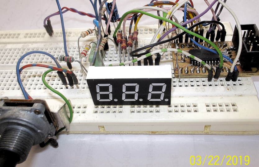

Mein derzeitiges Projekt ist ein kleines Netzteil 0-16V / 0-1A und dafür
brauche ich eine Anzeige für Spannung und Strom. Die Anzeigen realisiere
ich mit einem kleinen AVR-µC. Im fertigen Gerät wird es der AT90S1200
sein (davon habe ich noch einige), während der Entwicklung ist es der
ATTiny2313, weil der 90S1200er beim flashen zickt.
Die Displays habe ich schon, es sind 2 1/2 stellige. Damit lassen sich
0.0V bis 19.9V in 0.1V und 0.0A bis 1.99A in 10mA Schritten anzeigen.
Für Zahlen von 0 bis 199 braucht es einen A/D-Wandler mit nicht mal 8
Bit Auflösung (Foto).
Nachdem ich nun mit dem ersten Aufbau und der Software fertig bin, sehe
ich dass selbst in diesen kleinen µC noch genug Resourcen frei sind um
das Gerät als Doppelanzeige für Spannung und Strom auszuführen. Sowohl
der A/D-Wandler als auch der benötigte Multiplexer werden als SD
(Software Defined) ausgeführt und bestehen nur aus wenigen einfachen
(passiven) Bauteilen. Der Multiplexer muss erst noch aufgebaut und
getestet werden, in der Simulation mit LTSpice funktioniert er schon.

Aber was möchtest du uns denn sagen? Machst du einen Beitrag im Bereich
'Projekte und Code', dann kannst du da interessantes veröffentlichen und
Anfänger lernen dann z.B. die Ansteuerung von 7-Segment und was über A/D
Konverter.
Das so etwas geht, wissen nämlich die meisten von uns.

Ich würde mir das nicht antun und gleich einen ATtiny861 verwenden.
Ich finde das unter der Rubrik "skurile Basteleien" gar nicht schlecht.
Sicher - über den Anwendungsfall läßt sich streiten. Und über die
Ausführung auch. Aber ich denke, der TO hatte durchaus Spaß beim Aufbau,
und es ist am Ende etwas Funktionierendes dabei herausgekommen.
Also durchaus lesenswert. Zumal wenn hoffentlich am Ende das fertige
Netzteil im "Kunstwerke"-Thread vorgestellt wird.
