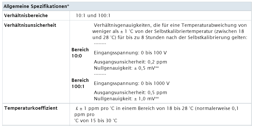

Der 752A verwendet im 10:1-Modus 10x 40kR-Widerstände. Die
100kR-Widerstände auf der A2-Leiterkarte sind hinreichend ähnlich vom
Wert um sie zu verwenden, falls man im Aufbau auf saubere Isolation
achtet.

Der 752A behält 8h seine Spezifikation nach Selbstkalibrierung innerhalb
+-1°C Umgebungstemp. Das strebe ich auch in etwa an.
Die Selbstkalibrierung erfolgt mit einem Nullmeter statt einem DMM
(zuviel Input-Bias-Strom/Common-Mode-Störungen übers Netz), während die
Hammon-Divider-Widerstände in eine Wheatstone-Brücken-Konfiguration
geschaltet werden.
In meinem Fall würde ich mein Keithley 155 benutzen, welches das
niedrigste Eigenrauschen aller kommerziellen Nullmeter (bis auf
AVM-2000) besitzt.
Eingangsspannung sollte etwa max 20V sein, also ist keine große
Belastung der Widerstände gegeben.

Schau' mal genau hin, da steht nichts von 8h sondern nur von "bis zu
8h".
Mein Auto fährt auch bis zu 400 km/h.
Garantiert werden bei dem Teiler 1ppm/K von 18°C bis 28° (die typischen
0,1ppm/K ignorieren wir mal).
Die genannten 0,2ppm Unsicherheit sind schon erreicht, wenn sich die
Messwiderstände um 0,22ppm parallel bewegen, sprich sich die Temperatur
im ungünstigsten Fall nur um 0,22K verändert.
Das schaffen die Widerstände locker in unter 8h.
Solange Du nicht zahlreiche Messungen am Stück machen musst, würde ich
an Deiner Stelle Deine Ansprüche von 8 Stunden auf 5 Minuten
herunterschrauben (Faktor ~0,01).

Du hast recht, die Angabe "bis zu 8h" hatte ich nicht mehr im Kopf. 5min
sind für einen Vergleich mit z.B. einer anderen Referenzspannungsquelle
noch ausreichend.
Schöner wäre natürlich eine längere Vergleichszeit, falls machbar.
