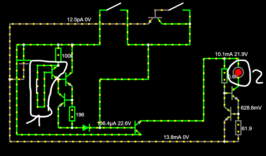

Ich habe folgendes Problem bzw. eigentlich auch eine Lösung, finde diese
aber sehr aufwendig.
Ich möchte über den MCP23017 Eingangssignale erkennen, zb. Taster,
Impulse von Zählern (meist als open Collector) usw.
Nun habe ich mir folgendes gedacht.
1. Welchen Spannungsbereich -> 5V-48V
2. Welche Arten der Beschaltung-> Pullup Für Open Collector und Taster
jetzt gibt es aber auch Sensoren, die Spannungen ausgeben, welche ich
auch erfassen möchte.
3. Sicherheit? TVS Diode , Galvanische Trennung??
4. Energieverbrauch
Durch diese Überlegungen bin ich auf folgendes Ergebnis gekommen.
"http://tin yurl.c om/y55ctmeq" (Der Link führt zu einer online
Schaltungssimulationssoftware Leerzeichen entfernen angeblich spam
gewesen)
Das angehängte Bild enthält selbige Schaltung.
Bei 1 (markiert im Bild) befindet sich der Fototransistor des 1.
Optkopplers, mit dem ich die Pullup-Schaltung steuere.
Diese Schaltung gibt über den gesamten Spannungsbereich einen annähernd
konstanten Strom aus. (3mA)
Zusätzlich schaltet er den unteren Transistor durch und gibt die
Spannung für den mit 2 markierten Bereich frei.
Dieser steuert die Leuchtdiode des 2. Optkopplers, welcher über den
Fototransistor den Pullup des MCP Pins auf Ground zieht und so den
Eingang "schaltet".
Hier wird wieder ein konstanter Strom erzeugt welcher durch die LED
fließt.
(10mA).
Der 10 Ohm Widerstand soll einfach nur einen Leitungswiderstand
darstellen.
Die Diode soll die Pullup-Schaltung schützen. Ist diese Ratsam oder kann
man sie auch weglassen.
Jetzt hat man verschiedene Betriebsmodi.
1. Pullup für Taster und sonstige
2. ohne Pullup einfach Spannungseingang
Und man hat eine Galvanische Trennung.
Meine Frage wie oben schon beschrieben.
Ist das zu viel des Guten?
Wenn ja, wie geht es einfacher und man hat trotzdem das selbe Verhalten.
Hab ich irgendetwas nicht bedacht bei der Schaltung? (vllt ein
Kondensator zum Entprellen)
Ich habe leider noch nicht so viel Erfahrung um sicher sagen zu können,
dass diese Schaltung im realen Betrieb auch so funktioniert und hätte
daher bitte eure Hilfe.
Für Anregungen wäre ich sehr dankbar.
Schönes Wochenende. :)

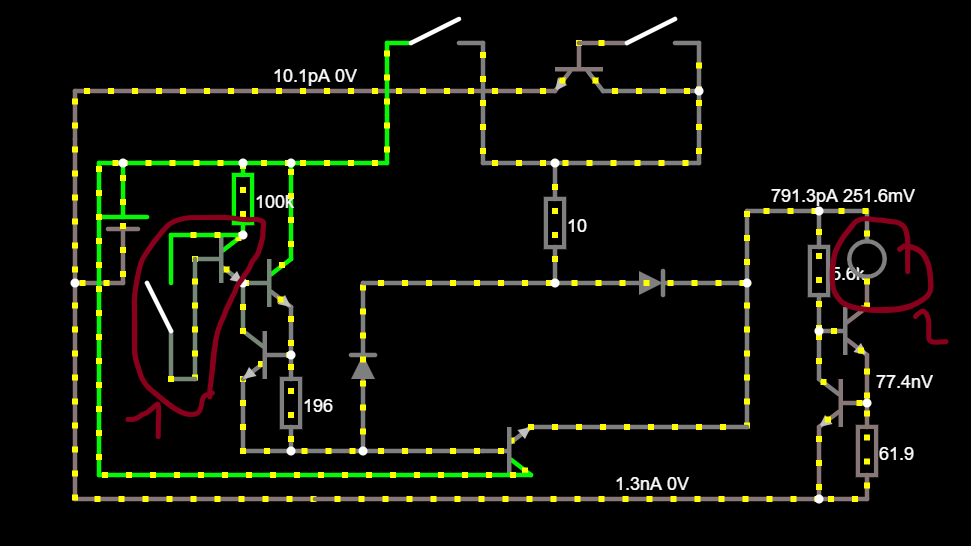

von Bastian (Gast)
Aus irgendwelchen Gründen war da eine alte Version der Schaltung als
Bild hier die Aktuelle.
In welchen Spannungsbereichen soll die Schaltung "an" oder "aus"
erkennen? Wie stark können die Eingangssignale belastet werden?
> Sicherheit?
Vor was willst du deine Schaltung schützen?
Drei Taster sind in der Tat zu viel. Diese Schaltung ist völlig
unverständlich. Siehe auch Schaltplan richtig zeichnen.

Hallo Clemens.
Vielen Dank für die Antwort.
Das ist eine sehr gute Frage mit dem Spannungsbereich für an und aus.
Die Schaltung soll mit 5 bis 48 V betrieben werden können. Wenn man den
Pullup Betrieb nimmt wird die Spannung über die Versorgungsspannung der
Pullupschaltung festgelegt. Allerdings hab ich mir noch keine Gedanken
über die An Aus Spannungsschwelle gemacht. Danke dafür.
Schützen will ich sie vor ESD, dafür die TVS Diode (nicht im Schaltplan)
Ich wollte zudem die Schaltung galvanisch trennen aber finde dies als zu
viel und eigentlich unnötig wenn man Nutzen und Kosten vergleicht.
Ja die Schaltung ist etwas unübersichtlich.
Der Taster bei 1 soll nur den Optokoppler bzw dessen Transistor
darstellen.
Die beiden oberen Taster sind nachher zb Wandtaster oder wie gesagt die
open collector Ausgänge von zb Energiezählern
Ich werde mir über die angesprochenen Dinge mal Gedanken machen und die
Schaltung überarbeiten.
Schönen Sonntag noch.
Warum? Dein MCP23017 verträgt maximal 5.5V. Was willst du mit 48V
betreiben?
> Wenn man den
Was auch immer du damit sagen willst. Wahrscheinlich meinst du: wenn du
einen Kontakt oder open-collector Ausgang abfragen willst, dann geht der
Pullup vom Eingang zur Betriebsspannung des MCP23017. Und der Kontakt
liegt zwischen GND und EIngang des MCP. Irgendwelche Schutzmaßnahmen vor
Überspannung sind dann weitgehend unnötig.
Lediglich bei sehr langen Leitungen oder beim Betrieb in stark gestörten
Umgebungen würde man nach dem Pullup R1 und vor dem Eingang des MCP
noch einen Serienwiderstand R2 vorsehen, der den Strom durch die ohnehin
vorhandenen Eingangsschutzdioden begrenzt. Und optional nach diesem
Widerstand noch einen Kondensator C1 gegen GND, der evtl. eingestreute
Wechselspannungen ableitet:
           .------------------*-------> Vcc
          R1               .--x--.
           |               | MCP |
   .--(+)--*---[R2]---*----|     |
  \  Kontakt         ---
   |                 ---   `--x--´
   `--(-)--.       C1 |       |
Ein open-collector Ausgang wird wie ein Kontakt angeschlossen. Nur daß
diesmal die Polung beachtet werden muß. Der Kollektor geht an den mit
(+) bezeichneten Anschluß.
Ja, super. Was hast du noch alles nicht im Schaltplan?
> als zu viel und eigentlich unnötig
Für gewöhnlich entscheidet man das vom anderen Ende her. Wenn eine
galvanische Trennung benötigt wird, dann baut man sie ein.
Aber auch nur dann.
Ach!
