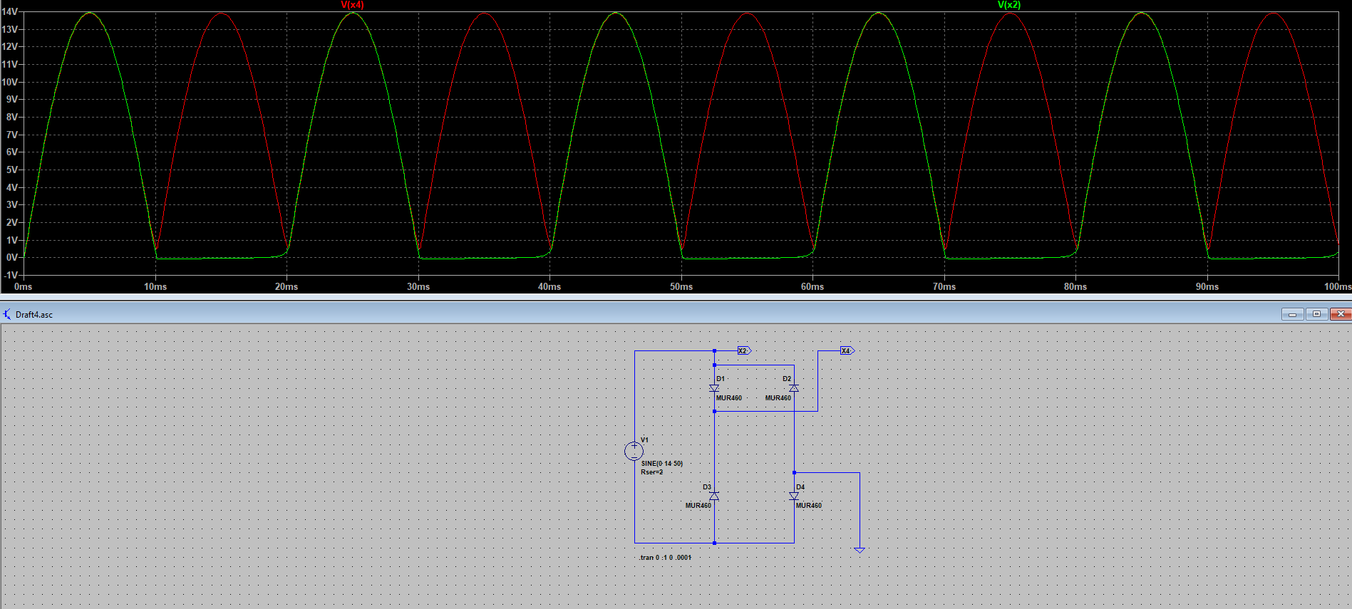

von Carsten (Gast)

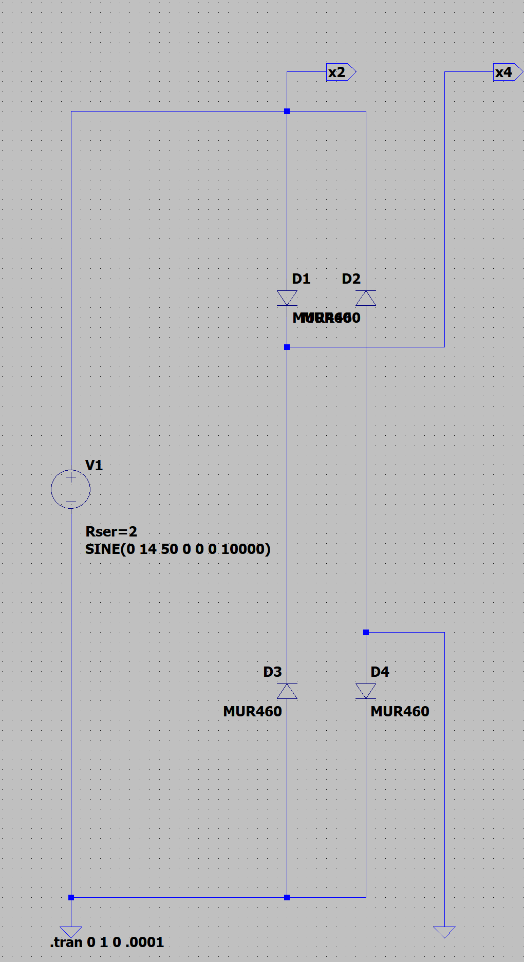

Ja, und genau daran scheitere ich. Ist zwar sicher, wie wer anderes
meinte, ein Fall für RTFM, aber das wundervolle Manual ist nunmal über
zig PDFs, Updates, tralala aufgeteilt. Da fragt man lieber konkret und
bekommt konkrete Antworten.
Und genauso hab ich es ja probiert: Device - Voltage - AC Amplitude =
14V, AV Frequency = 50Hz, danach einen Schottky-Brückengleichrichter,
und was dabei raus kommt, siehst du hier...
von TomA (Gast)
Hallo Carsten,
du hast hier zwei Bezugspunkte und baust damit einen Kurzschluss über
D4. Mach den linken Bezugspunkt (unterhalb V1) raus und es wird gehen.
Gruß. Tom

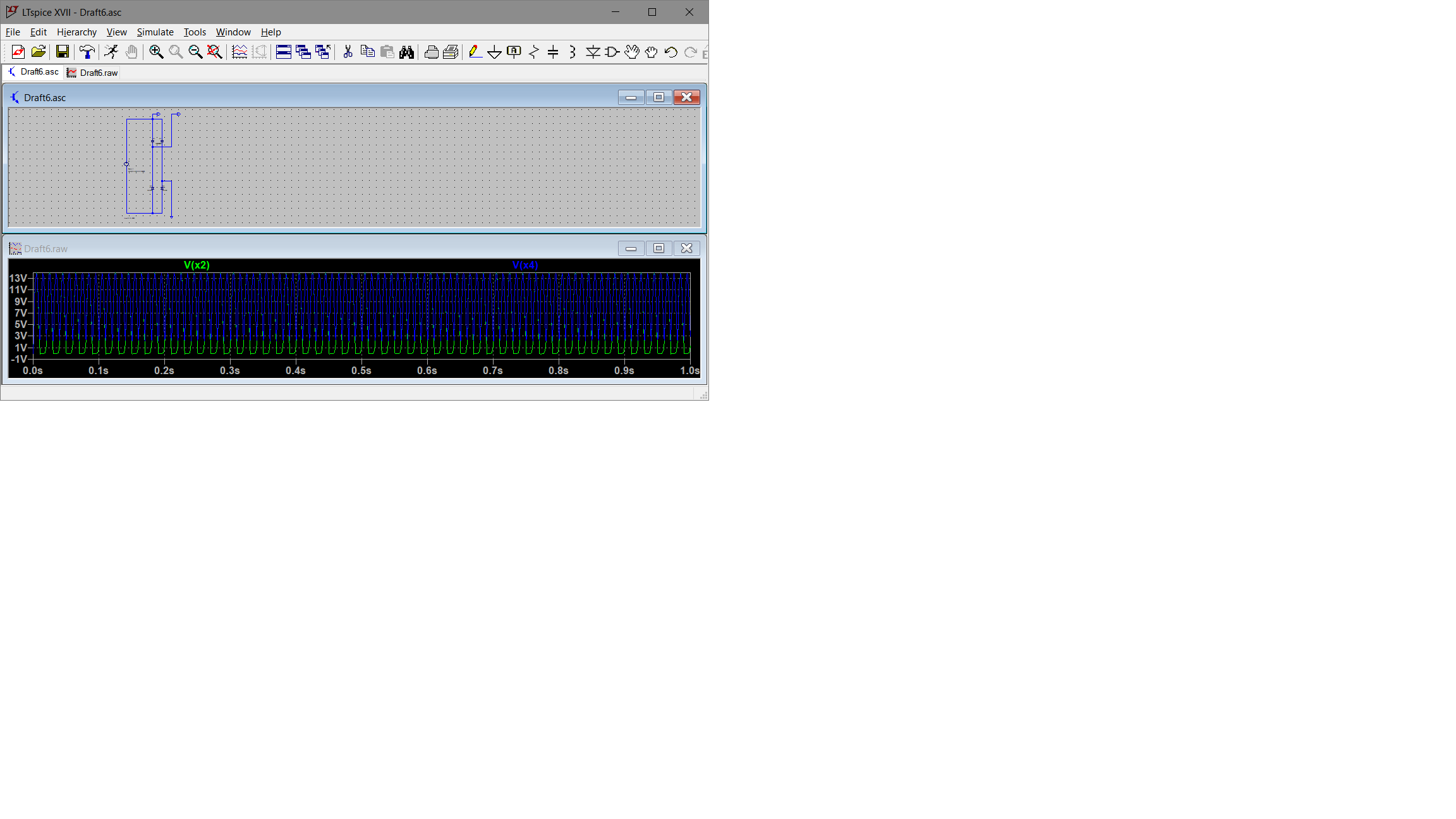

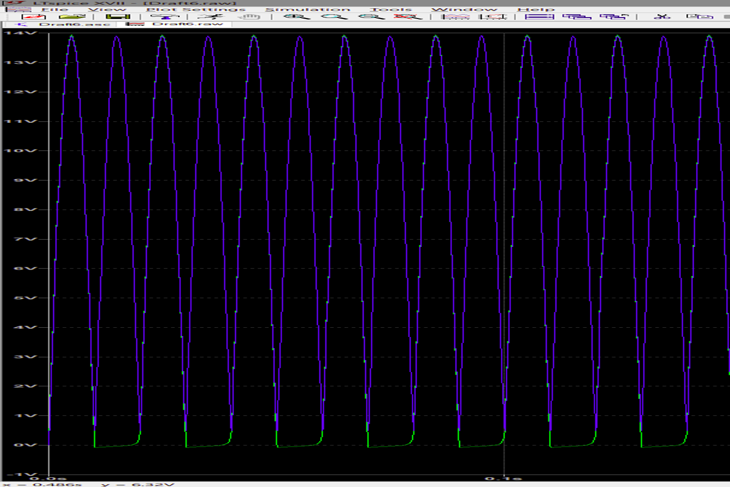

von Carsten (Gast)
Habe ich gemacht, das Ergebnis ist leider dasselbe, siehe Bild.
von TomA (Gast)
Hallo Carsten,
leider ist die Beschriftung so klein, dass ich sie nicht entziffern
kann. Ich glaube die Halbwellen einer pulsierenden Gleichspannung bis
14V Amplitude zu erkennen, mit Elko sollte jetzt eine geglättete
Gleichspannung rauskommen. Ich denke alles ist in Ordnung, setz doch mal
einen Glättungskondensator und evtl. einen Lastwiderstand ein. Und wähle
bitte einen anderen Maßstab, bei dem etwas zu erkennen ist.
Gruß. Tom
von qwerzuiopü+ (Gast)
Das passt doch? V(x4) ist der gleichgerichtete Sinus. V(x2) ist
natürlich auf die Masse hinter dem Gleichrichter bezogen, nicht auf den
negativen Anschluss der Spannungsquelle, deswegen sieht man da keinen
kompletten Sinus. Wenn du die Differenz zwischen den beiden Anschlüssen
der Spannungsquelle plottest, bekommst du deinen sauberen Sinus.

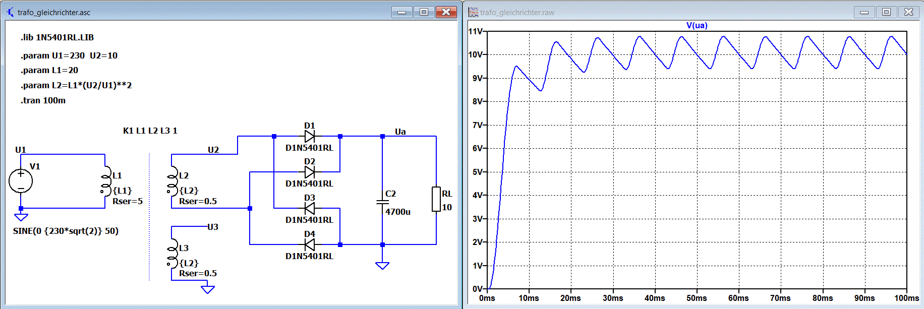

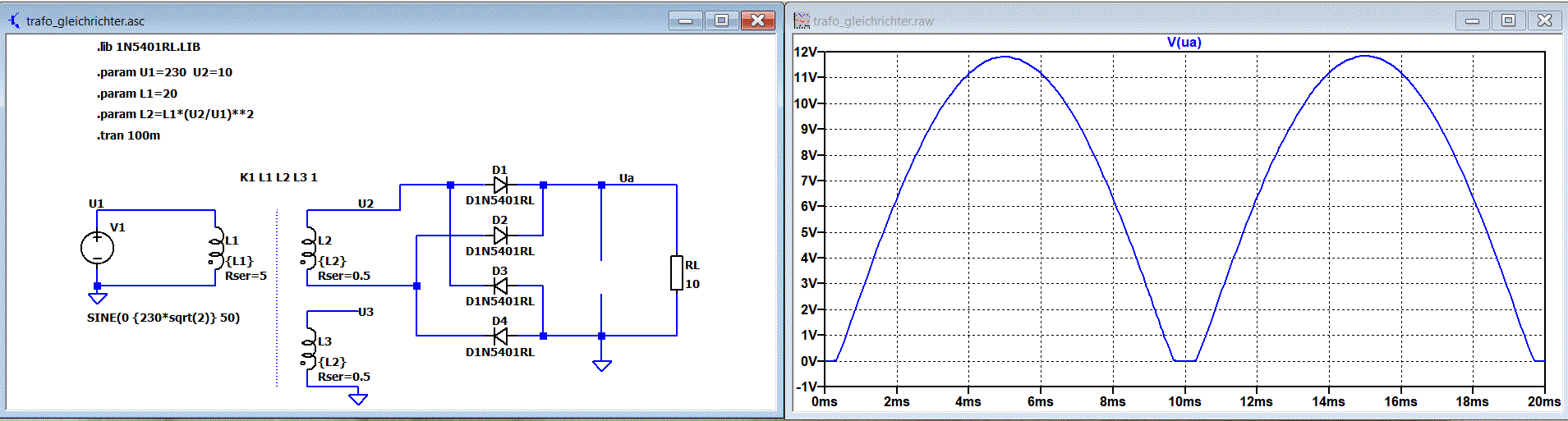

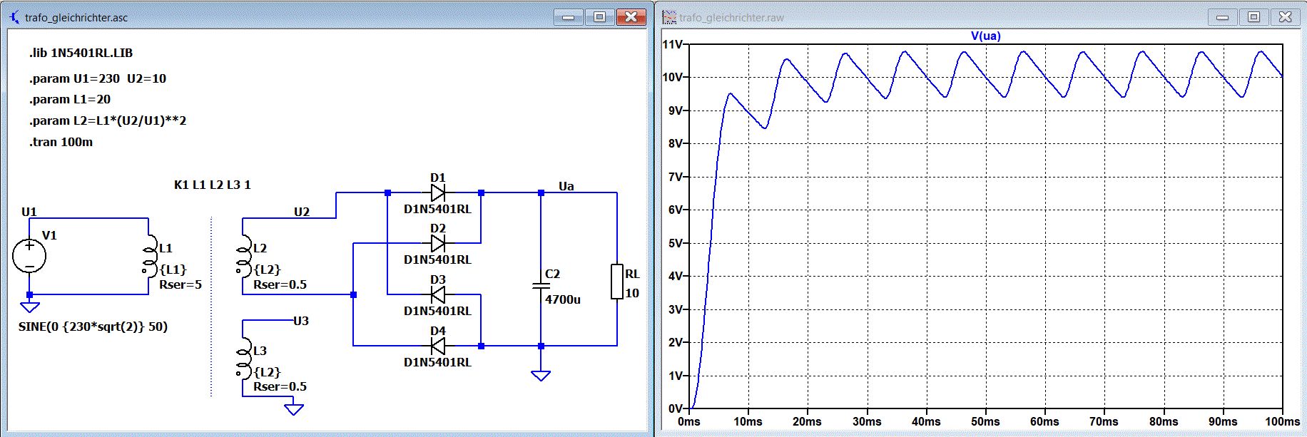

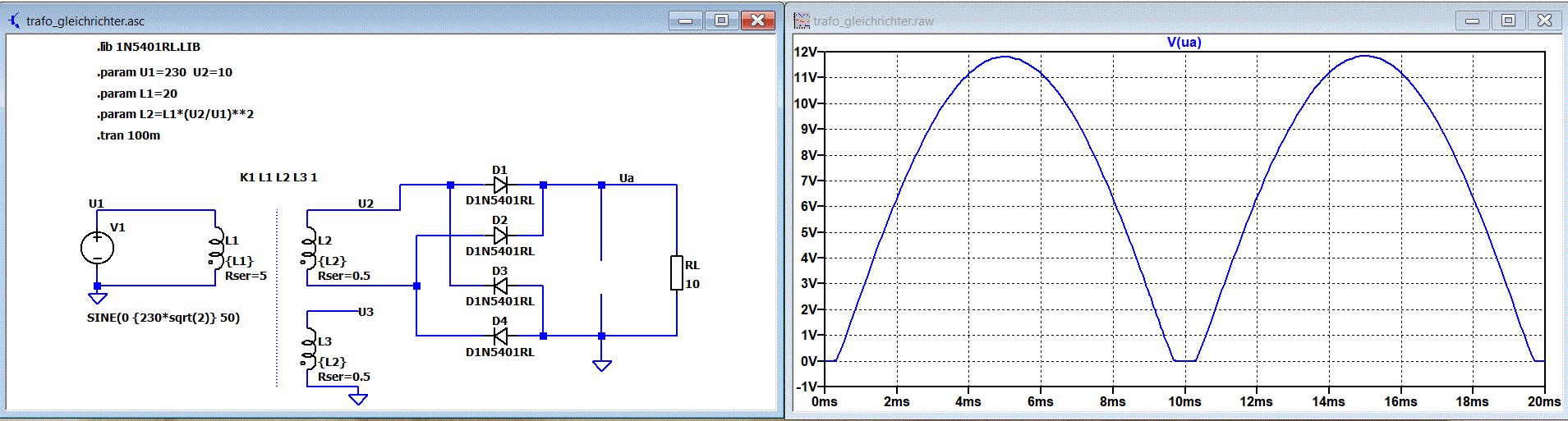

von Helmut S. (helmuts)
Hier mal ein Beispiel.
Für einen Trafo benötigt man einfach ein paar Spulen und die
SPICE-Directive "k" zur Kopplung. Die 1 bedeutet ideale Kopplung. Reale
Netzttrafos haben k<1, z. B. k=0.98. Die Simulationsgeschwindigkeit ist
mit k=1 am höchsten.
K1 L1 L2 L3 1
von Carsten (Gast)
Ähm, "passt doch"? Also ich würde an x4 eher einen einigermaßen nach
oben geklappten Sinus erwarten, also ungefähr

Ich würde aber Primärseite und Sekundärseite nicht niederohming
verbinden (bei dir via GND) sondern hochohmig (Widerstand zwischen
Primär- und Sekundärwicklung). Das wäre IMO näher an der Realität ;)
M. K. schrieb:
>> K1 L1 L2 L3 1
Danke für den Hinweis. Ein 1G-Ohm Widerstand nach Masse wäre da auf der
Primärseite realistischer gewesen.
(Bezüglich Simulationsgeschwindigkeit geht natürlich nichts über echten
GND.)
von Achim S. (Gast)
Soll das eine Art Fangfrage sein? Genau das, was du erwarten würdest,
zeigt deine Simulation doch auch. (Wenn auch zugegebenermaßen
ungeschickt aufgetragen)
Also noch mal: passt doch.

von Carsten (Gast)
Joa, ob es jetzt ein Sedlbauer ist oder ein sonstiger Trafo, also, klärt
mich bitte auf, was die Sim da treibt... von einem Trafo aka
Wechselspannungsquelle, danach ein Brückengleichrichter, da würde ich
einfach ohne Kondensatoren eine nach oben geklappte Sinus-Funktion
erwarten, wie in der Formel mit den Betragszeichen. Klar nicht perfekt,
aber doch angenähert, und so sieht die Sim nicht aus. Viel Theorie. Aber
was beim LTSpice dabei rauskommt, egal, ob ich einfache 1N* Dioden
verwende oder Schottkys, sieht irgendwie halt nicht "nach oben geklappt"
aus. Klar kann ich Millifarads drauf werfen, irgendwann wirds schon
glatt...??
> glatt...??
Da kommt doch ein hochgeklappter Sinus heraus, wenn man den Kondnesator
weglässt. Die Totzone bei 0V kommt durch die Diodenflussspannung von
zwei Dioden.
von Achim S. (Gast)
Doch, genau so sieht sie aus. Du musst hinsehen lernen.

Ich habe das Bild nochmal vereinfacht, eine Wechselspannungsquelle und
einfache 1N4148. Wenn ich die beiden Verbindungen von D1 und D2 nach
oben kappe, bekomme ich einen einwandfreien Sinus. Das, was ich bekomme,
wenn ich sie wieder verbinde, seht ihr ja selbst. Das ist kein nach oben
geklappter Sinus. Der Wurm ist wohl woanders, und wenn ich den nicht
selbst sehe oder durch eure Erklärungen verstehe, kann ich mit dem Spice
nix anfangen. Dass ihr wisst, wie man es macht, bringt mir nicht bei,
wie man es macht.
Also, bitte mal im Wikipedia-Slang gesagt "Wie würdest du es deiner Oma
erklären?"... Ich werde alt... ^^
von Carsten (Gast)
Achim S. schrieb:
Nein, sieht sie eben nicht, Mensch... Sinus...
^v^v^v
Hochgeklappter Sinus bei einem Brückengleichrichter NICHT
^_^_^_
sondern
und die Sim sieht eh eher aus wie
^u^u^u
von Eike M. (docdirac)
Mach bitte aussagekräftige Bilder oder hänge dein .asc File mit an.
Wenn ich deinen Simulation nachbaue erhalte ich exakt den erwarteten
gleichgerichteten Sinus.
Grüße
von Achim S. (Gast)
Eben doch, Mensch.
Hier ein Ausschnitt des Bilds von deiner eigenen Simulation mal so
verzerrt, dass vielleicht auch du es endlich wahrnimmst.
Das blaue Signal (nach dem Brückengleichrichter) ist ein
hochgeklappter Sinus.
Das grüne Signal ist nicht das Signal nach dem Brückengleichrichter, und
deswegen ist es kein hochgeklappter Sinus.
