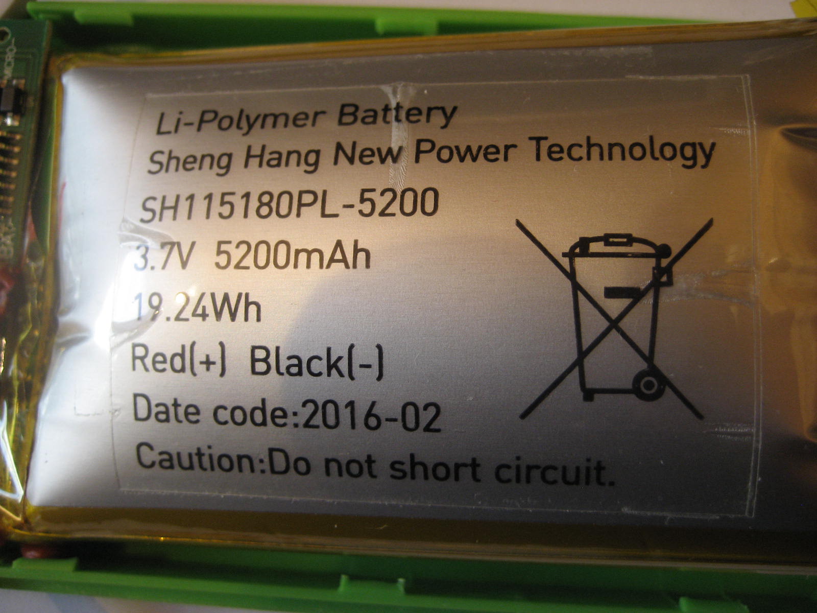

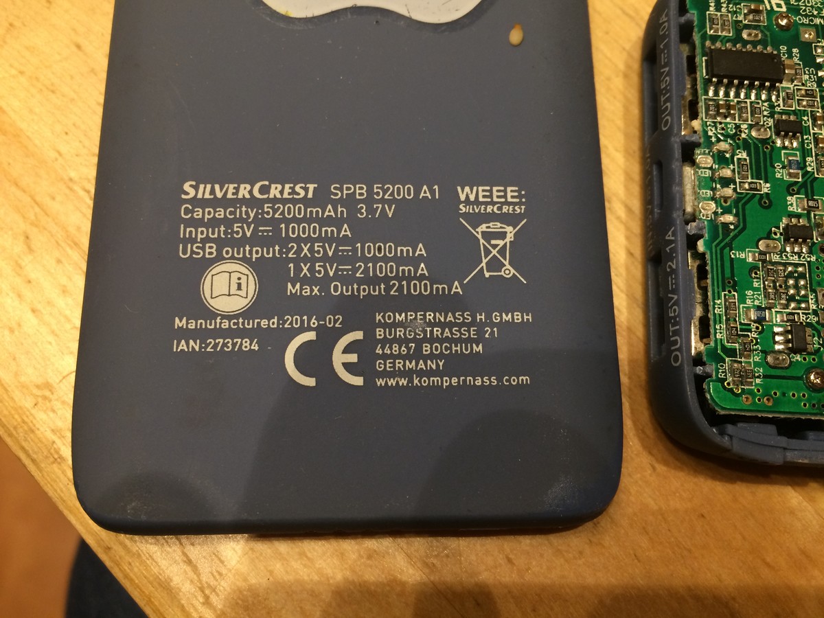

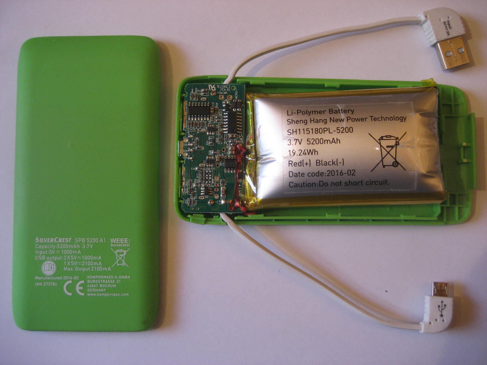

Hi all,
vor 3 Jahren kaufte ich diesen SILVERCREST-Powerbank-Akku.
Den habe ich ordentlich nur mit 2 USB-Kabeln mit 5V verwendet.
Dann habe ich den 3 Wochen lang OHNE Benutzung, also nur mit freien
Anschlüssen stehen lassen.
Logischerweise, also nach dem Ablauf der Garantie, machte es BUMMS und
das Gehäuse sprang auf.
Davon machte ich diese Fotos.

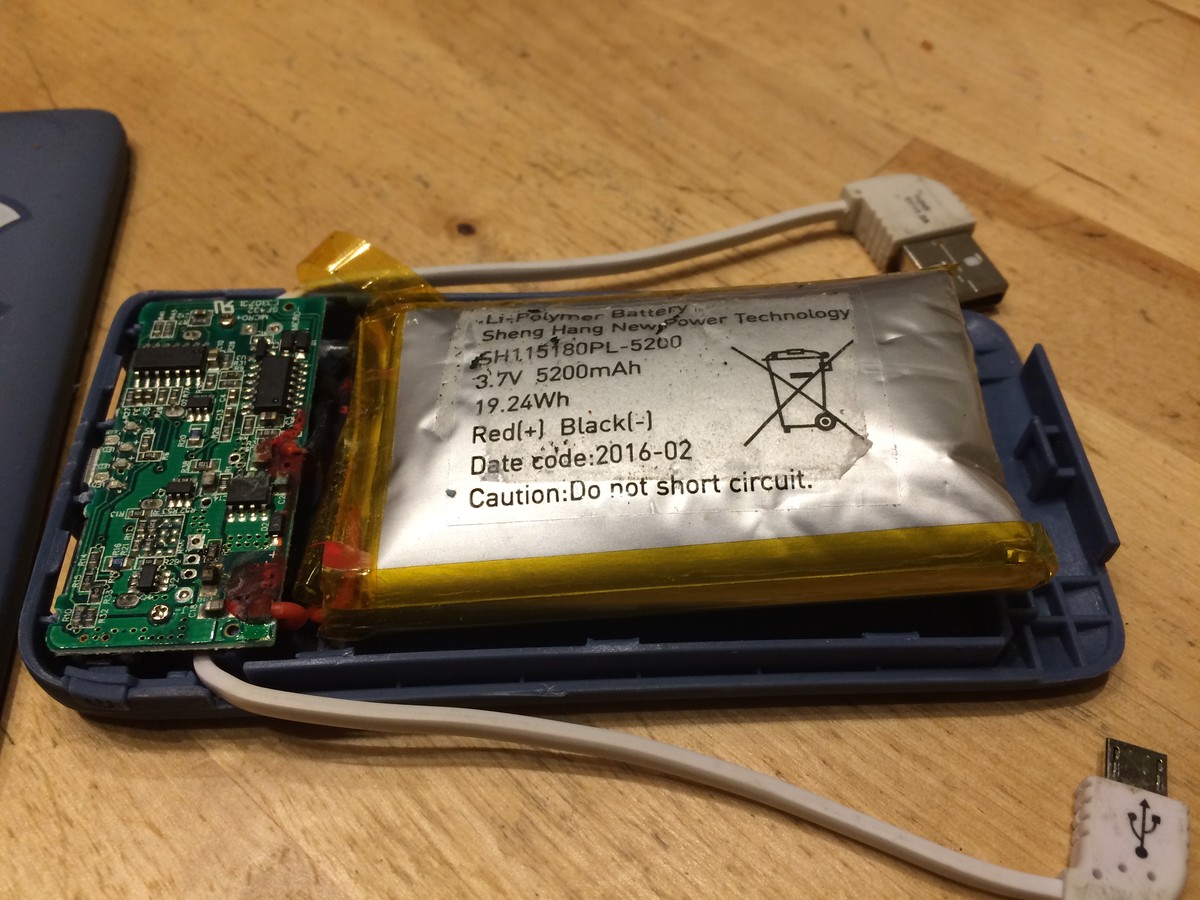

Der Akku hat eine interne Schutzschaltung für den Akku und zusätzlich
eine Lade/Entlade-Electronic.

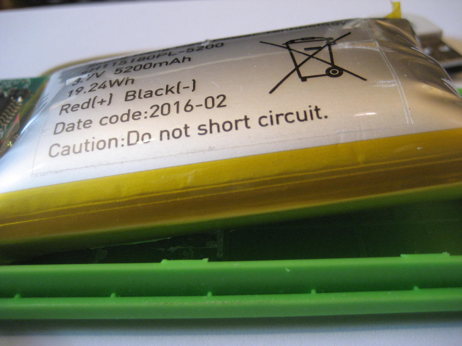

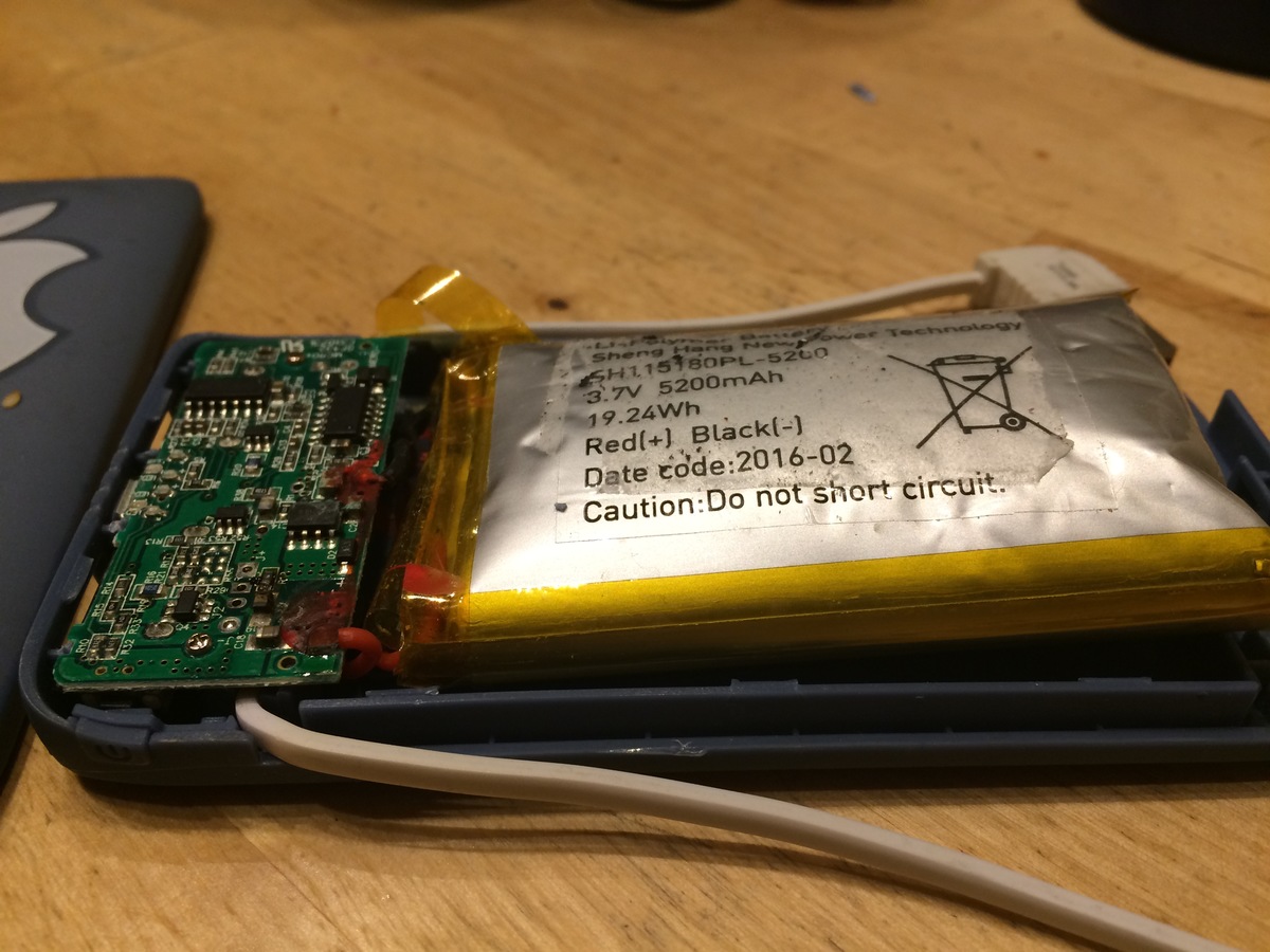

Nun hat der Akku einen sehr dicken Bauch.
Ich habe die aktuelle Spannung gemessen: 0.00V.
Gebrannt ist bis jetzt noch nichts, explodiert ist auch nichts, aber der
dicke Bauch bleibt.
Das ist nur eine Warnung an andere Mitleser.
Der ist tatsaechlich zu voll geworden - man glaubt es nicht.
Bist Du da ganz sicher? Nur zur Vorsicht: "OL" = Overload.
Darin ist ja offensichtlich mehr (oder ANDERES) als gedacht.
Der Akku hat jetzt etwa die Kapazitaet eines Neutronensterns,
logischerweise sind die zugehoerigen Spannungswerte auf Erden
nicht mehr meßbar.

Ist doch nicht ungewöhnlich das diese Art Akkus so endet. Und nach drei
Jahren Nutzung ist es auch nicht ungewöhnlich das ein Akku hinüber ist.
Akkus haben halt nur eine begrenzte Anzahl Ladezyklen.
BTW: In deiner Umgebung sollte es die Möglichkeit geben Problemabfälle
kostenlos abzugeben.

Aber Fakt ist, diese Art Akku endet häufig so. Ich habe auch schon viele
Tablets gesehen die heftig zugenommen hatten.
BTW: Bei guten Powerbanks geht man von 60% aus. D.h. eine wirklich gute

Pass auf, dass die Hülle vom Akku nicht platzt oder beschädigt wird. Das
Zeug darin reagiert mit Luft und entzündet sich unter Umständen von
selbst.
Deswegen zur kostenlosen Sondermüllannahme bringen. Das ist man das los.

ach ja..wärme also in der Sonne liegen lassen verursacht auch das
Phänomen..oder wenn der Ri steigt im alter..ist es eine
Überlastung..dann wird er ebenfalls dick..oder bei Klte überlasten etcpp
Dick werden die Akkus im Alter sehr oft..hat nichts mit dem Preis zu tun
