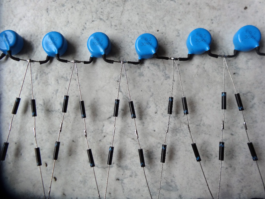

Hallo!

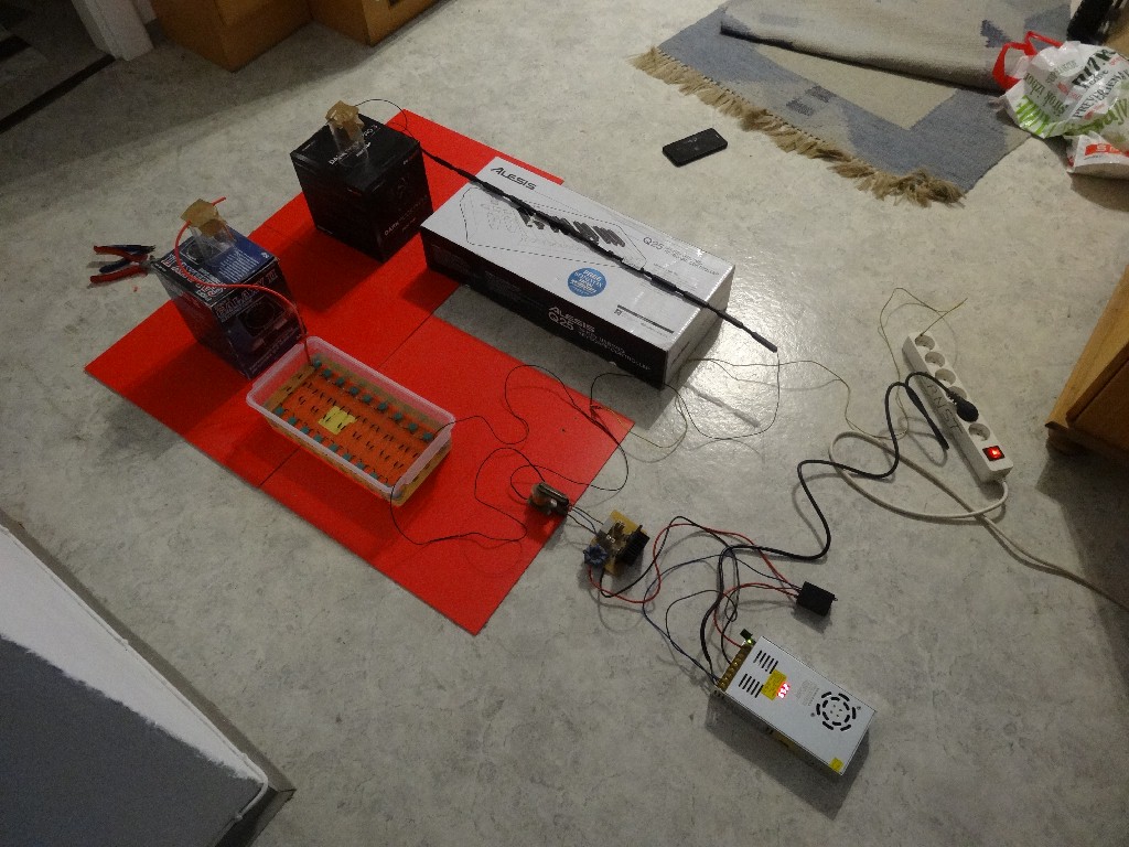

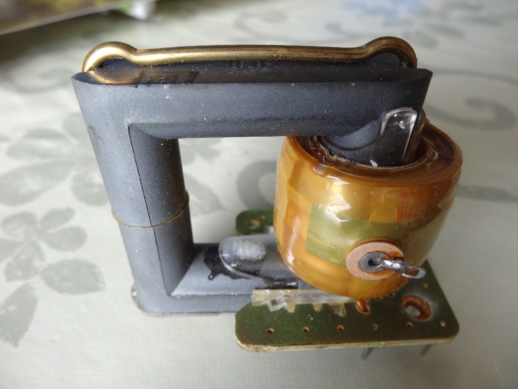

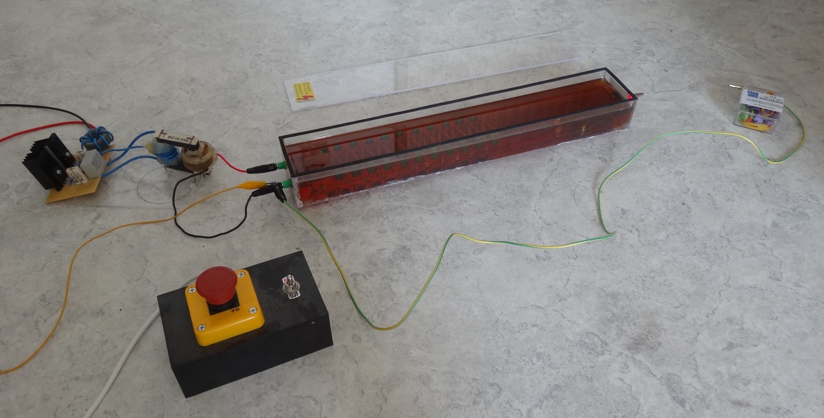

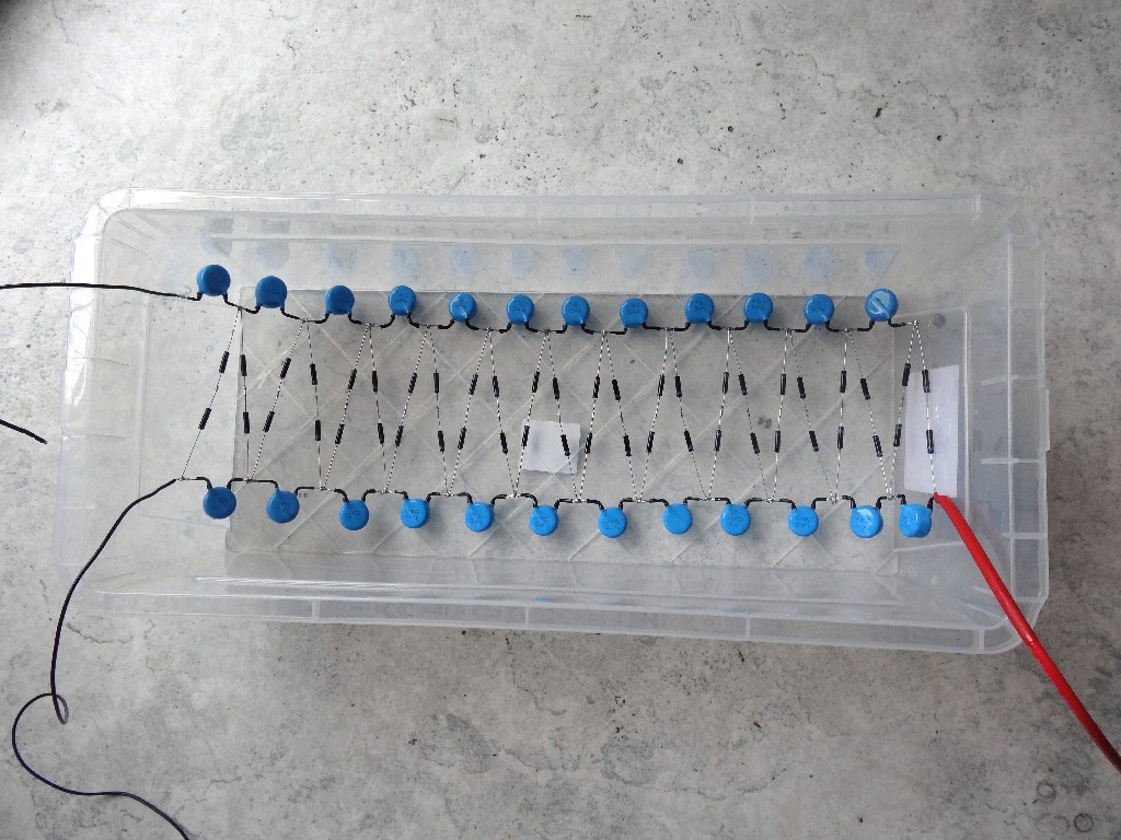

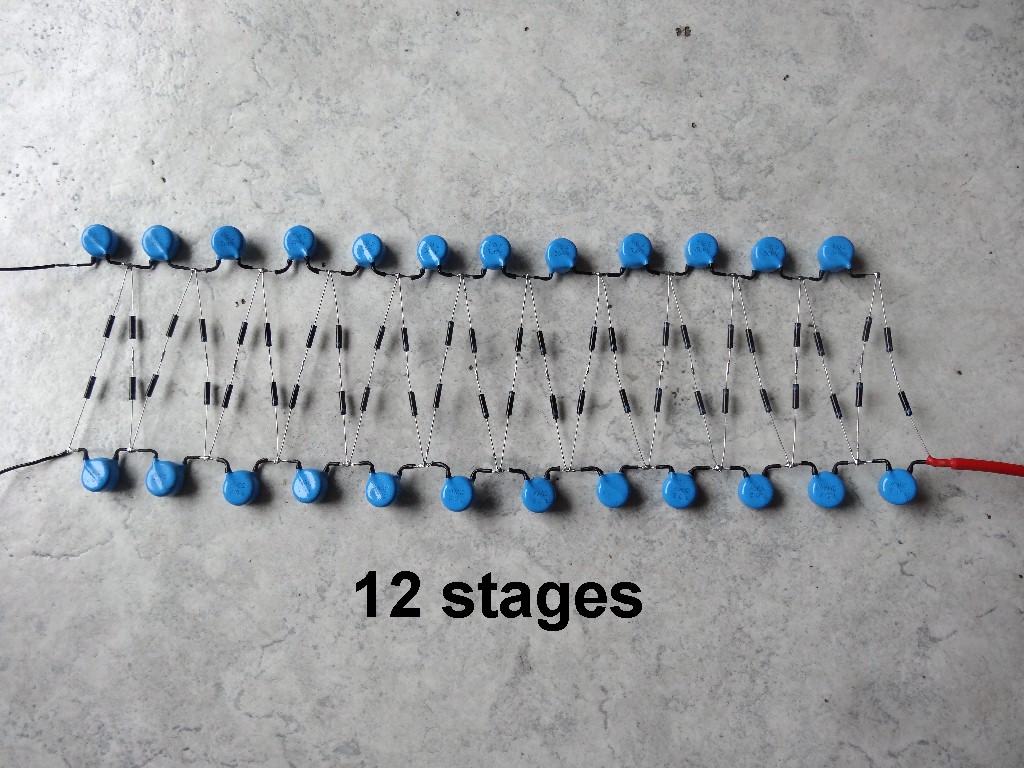

Aktuell beschäftige ich mich mit dem Bau einer 200kV-Kaskade. Gespeist

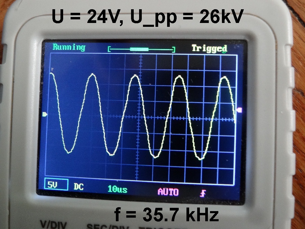

wird diese von einer ZVS-Schaltung mit AC-Zeilentrafo. Bei 24V
Eingangsspannung erhalte ich in etwa 26kV-Upeak-peak. Für die Kaskade
verwende ich 20x 1nF/30kV-Kondensatoren und 40x 20mA/20kV Dioden
(jeweils 2 in Serie).

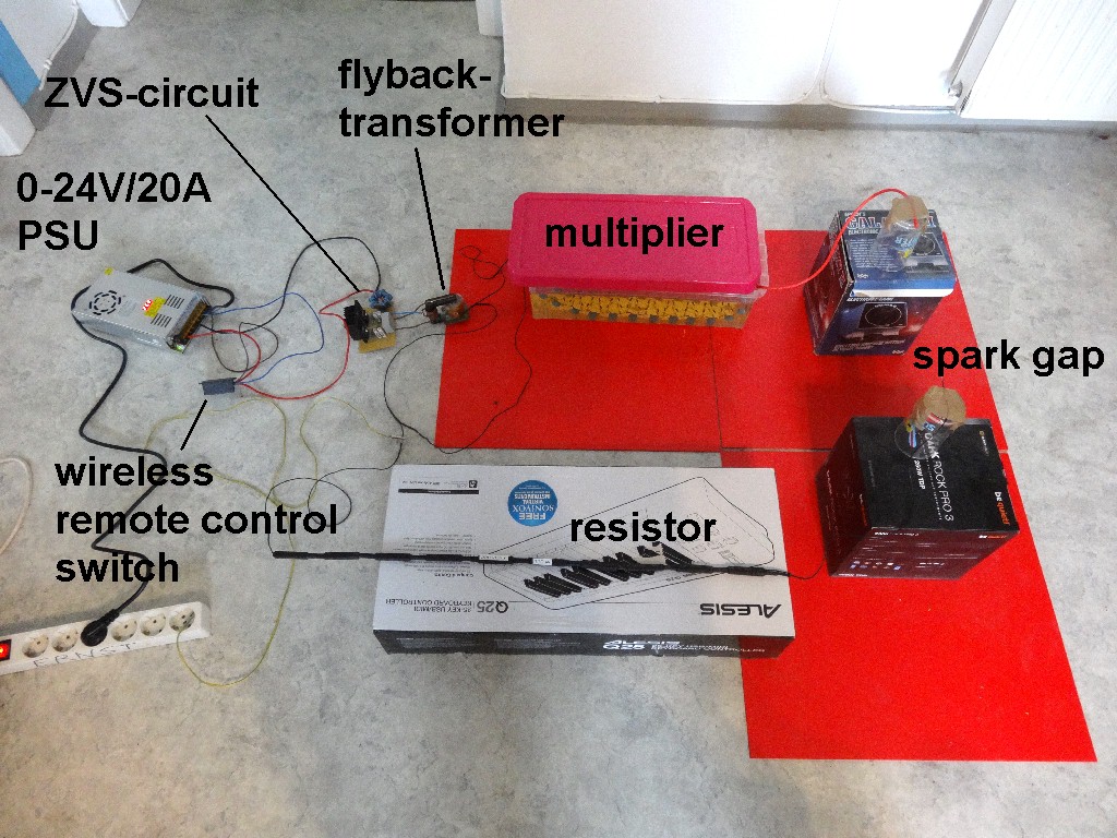

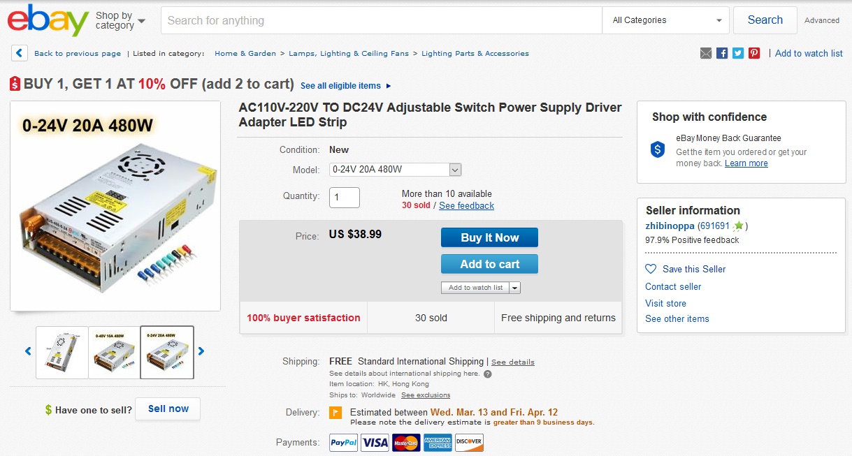

Die gesamte Kaskade befindet sich in einem Ölbad (Sonnenblumenöl). Als
Netzteil kommt ein regelbares 0-24V/20A zum Einsatz. Dieses gibt es sehr
günstig (rund 36 Euro) auf ebay. Ein- und Ausgeschaltet wird mit einem

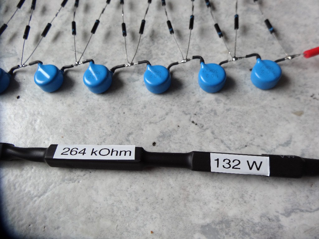

Funk-Relais. Als Strombergrenzungswiderstände verwende ich 12x
22kOhm/11W. Diese liegen im GND-Zeig der Kaskade.
Jetzt warte ich eigentlich nur noch auf die Aufbewahrungsbox
(45x21x15cm).
Kaskaden hatte ich bisher schon sehr oft in Verwendung, z.B. für mein
Röntgengerät, meine Nebel- bzw. Funkenkammer für radioaktive Strahlung
oder meinen kleinen Flammenwerfer. Meine bislang größte Kaskade bestand
aus 11 Stufen mit jeweils 20kV/5mA Dioden und 680pF/20kV Kondensatoren.
Die ZVS-Schaltung mit 12V betrieben lieferte diese mit einem
20MOhm-Widerstand am Ausgang Entladungen von 9cm Länge. Ziel meiner
aktuellen Kaskade sind 20cm.

> Bei 24V
Im Traum. Bei 34kHz braucht man einen gescheiten, frequenzkompensierten
Tastkopf. Dein einfacher Meßaufbau mißt Fahrkarten. Außerdem hält dein
Zeilentrafo nie im Leben 13kVp aus. Zumindest nicht lange.

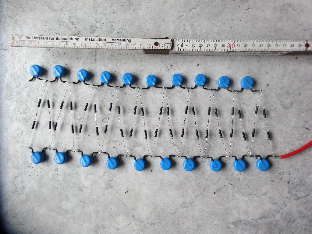

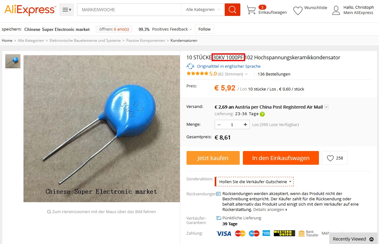

> Für die Kaskade
Auch die halten nie und nimmer 30kV bei der Größe und den Abständen der
Anschlüsse. Vielleich 10-15kV im Öl.

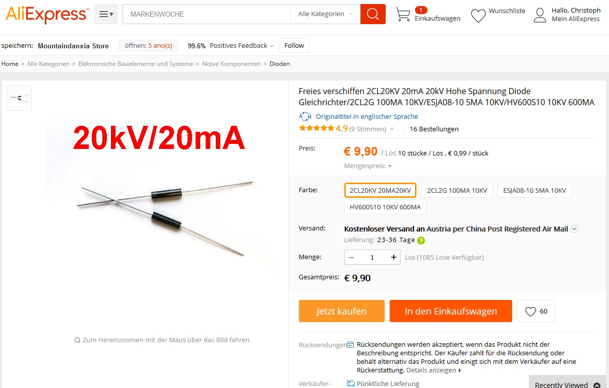

Das sind langsame 50Hz Gleichrichter. Du hast Glück, daß die deutlich
besser sind als ihr Datenblatt.
http://www.hvgtsemi.com/picv_527.html

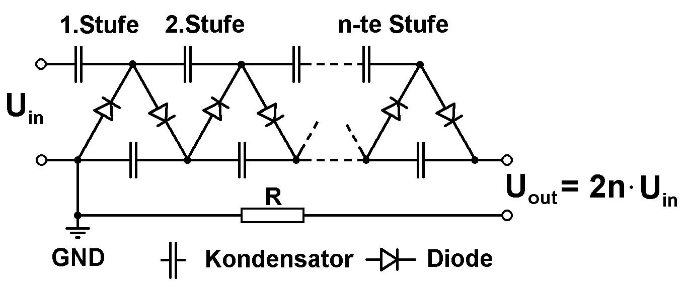

Noch so ein Unsinn. Wenn man die Kaskade vor Durchschlägen schützen
will, dann gehört der Widerstand an den HV-Ausgang! GND wird hart mit
GND der Kaskade verbunden!

>Das sind langsame 50Hz Gleichrichter. Du hast Glück, daß die deutlich besser sind
als ihr Datenblatt.
Da muss ich dich enttäuschen, meine sind ein anderer Typ (2CL20kV, siehe
angefügtes Datenblatt).
>Noch so ein Unsinn. Wenn man die Kaskade vor Durchschlägen schützen will, dann
gehört der Widerstand an den HV-Ausgang! GND wird hart mit GND der Kaskade
verbunden!
Kannst du das auch begründen. Für die Stromlimitierung spielt das
eigentlich keine Rolle und der Fußpunkt der Kaskade ist eh mit GND
verbunden. Nur befindet sich der Minuspol des Ausgangs bei Stromfluss
auf einem höheren Potential als GND...
Die Durchschlagsfestigkeit von Sonnenblumenöl liegt bei 10-20kV/mm und
die Anschlüsse haben einen Abstand von 15mm. Also dürften diesbezüglich
die ca. 20kV anliegenden Spannungen machbar sein
#5785697
> Kaskade
> verbunden!
Der Rest der Welt macht das so.
Jain. Aber dann springt dir im Falle eine Durchschlags der Fußpunkt
deiner Kaskade hoch. Das will man im Allgemeinen nicht.
> verbunden.
Dann reden wir von verschiedenen Dingen.
Ach so. Das ist aber NOCH ungünstiger, denn dann hast du 2x GND. Den
echten auf PE Potential und den falschen mit Längswiderstand. In der
Praxis der HV-Technik will man sowas schon gar nicht! Denn dann hat man
einen GND, bei dem große HV-Transienten auftreten können! Also muss man
den gegen den echten GND/PE isolieren! -> Mist
Gast #5785704
Bei meiner oben abgebildeten Kaskade habe ich den Längswiderstand nach
dem HV-Kaskadenausgang. Nur schwebt mir dann die gesamte
Widerstandskette auf sehr hohem Potential und sprüht dann auch
vermutlich stark bzw. muss gut gegen GND isoliert werden. Das würde ich
mit dem Längswiderstand am Minuspol vermeiden...
Tastkopf. Dein einfacher Meßaufbau mißt Fahrkarten. Außerdem hält dein Zeilentrafo
Das mein Spannungsteiler nicht ideal ist, ist mir bewusst. Nur in
Ermangelung eines passenden Tastkopfs wohl besser als nichts.
Lange habe ich auch nicht vor, die Kaskade laufen zu lassen. In alten
Röhrenfernsehern lag die Ausgangsspannung nach einer 2-stufigen Kaskade
bei 40kV. Demnach wird der Zeilentrafo wohl schon um die 10kV
(kurzfristig) aushalten...
#5785736
Falk B. schrieb:
>> Bei 24V
Hmm, Röhrenfernseher liefen typisch mit ca. 24kV. Und zwar in den
letzten Jahrzehnten mit Diodensplittrafos statt Kaskade. Inwieweit
die für 15,6 kHz gebauten Zeilentrafos in der vom TE verwendeten
Schaltung andere Ausgangsspannungen liefern, weiss ich nicht.
Und inwieweit es Sinn macht, die ansich ja schon hohe Ausgangs-
spannung weiter zu vervielfachen, weiss ich auch nicht. Das REM,
welches ich früher mal betreut habe, arbeitete mit bis zu 100kV
Anodenspannung. In diesem Bereich habe ich aber keine Reparaturen
durchgeführt, sondern habe das dem Herstellerservice überlassen.

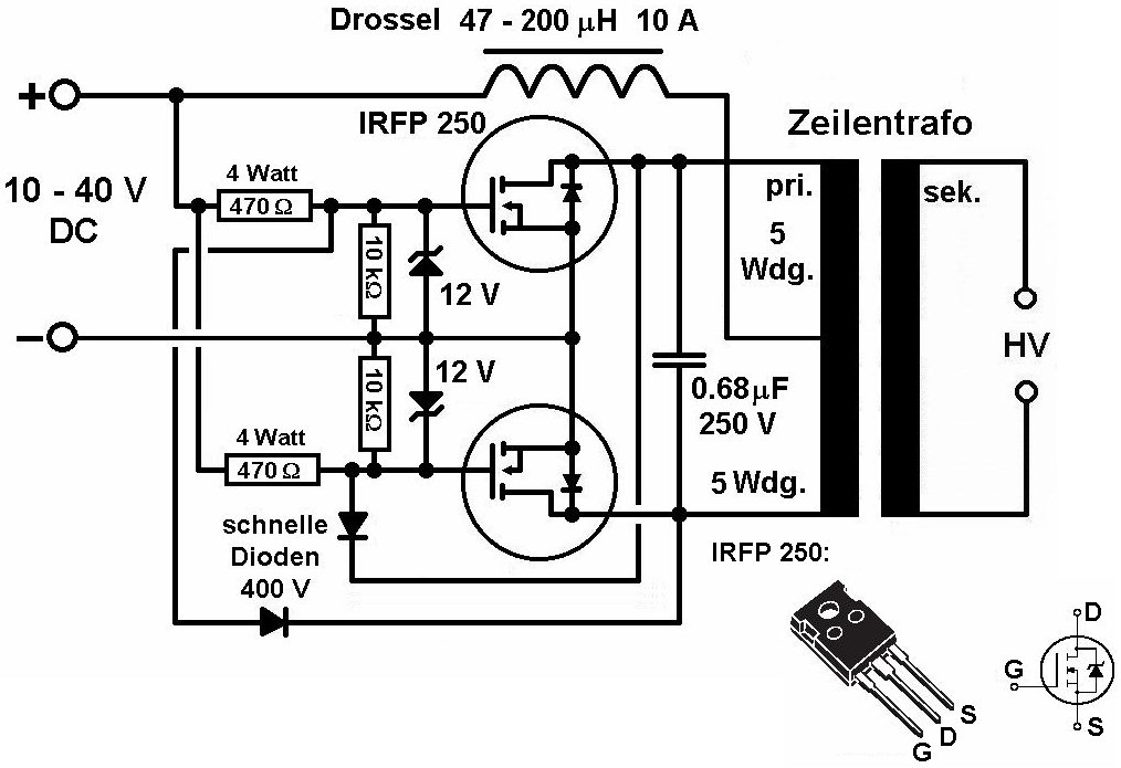

> Aka Royer Converter.
Genau, so heißt die Grundtopologie. Und so ein Royer ist faehig
zu ZVS (Zero Voltage Switching = Schalten unter Nullspannung).
Der Royer gehoert zu den sogenannten Resonanzwandlern - daher.
Ein Parallelschwingkreis sorgt fuer die Kommutierungsbedingung.
Hier koennte, wer will, einiges dazu (auf Deutsch) nachlesen:
http://www.joretronik.de/Oszillatoren/Oszillatoren.html
(Strg+F, Eingabe "Royer", ab dort lesen) ... und auch hier:
http://www.joretronik.de/Web_NT_Buch/Kap11_2/Kapitel11_2.html
(Strg+F, Eingabe "Nachteil", ab dort...)

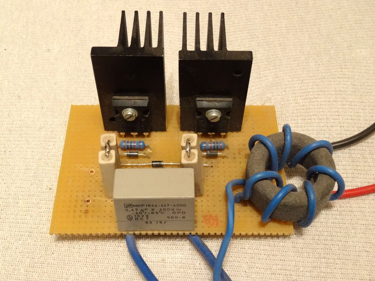

Diese spezielle Abart des Royer heißt "Mazilli Flyback Driver".
Falk sagte schon, daß in dieser Schaltung der Widerstand "oben
rechts" hingehoeren wuerde. Aber außerdem: Sehe ich das richtig?
Du willst an einem Wandler mit einem AC-Ausgang eine unipolare
Kaskade haengen? So verschenkst Du die negative Halbwelle, und
noch dazu belastest Du den Trafo mit DC (das mag der gar nicht).
Wuerdest Du sagen, wozu genau Du diese 200kV brauchst, koennten
wir Dir zuegig passende (und funktionierende) Konzepte liefern.

#5785792
> Kaskade haengen?
Du meinst eine Einfach wirkende Kaskade. Unipolar sind die alle.
Nö, die braucht man zu Laden der Schuibkondensatoren. Eine doppelt
gespeiste Kaskade bringt hier außer Mehraufand nix. Der OP will na nur
viel Spannung, keine exorbitante Leistung.
> und
Unsinn. Der Trafo wird auch bei einer einfach wirkenden Kaskade
gleichmäßig belastet. Millionen von CCLF Invertern machen das auch so.
Und deutlich größere HV-Netzteile.

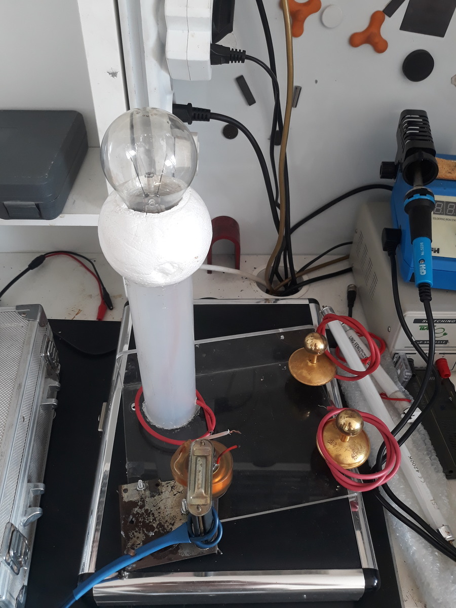

Gast #5788963

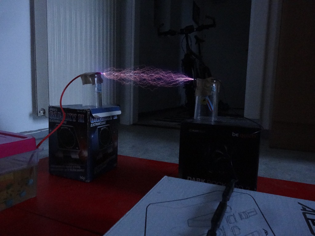

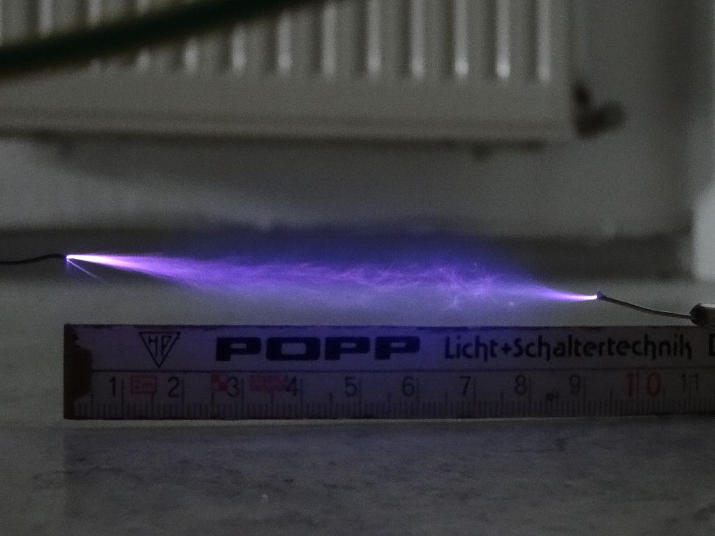

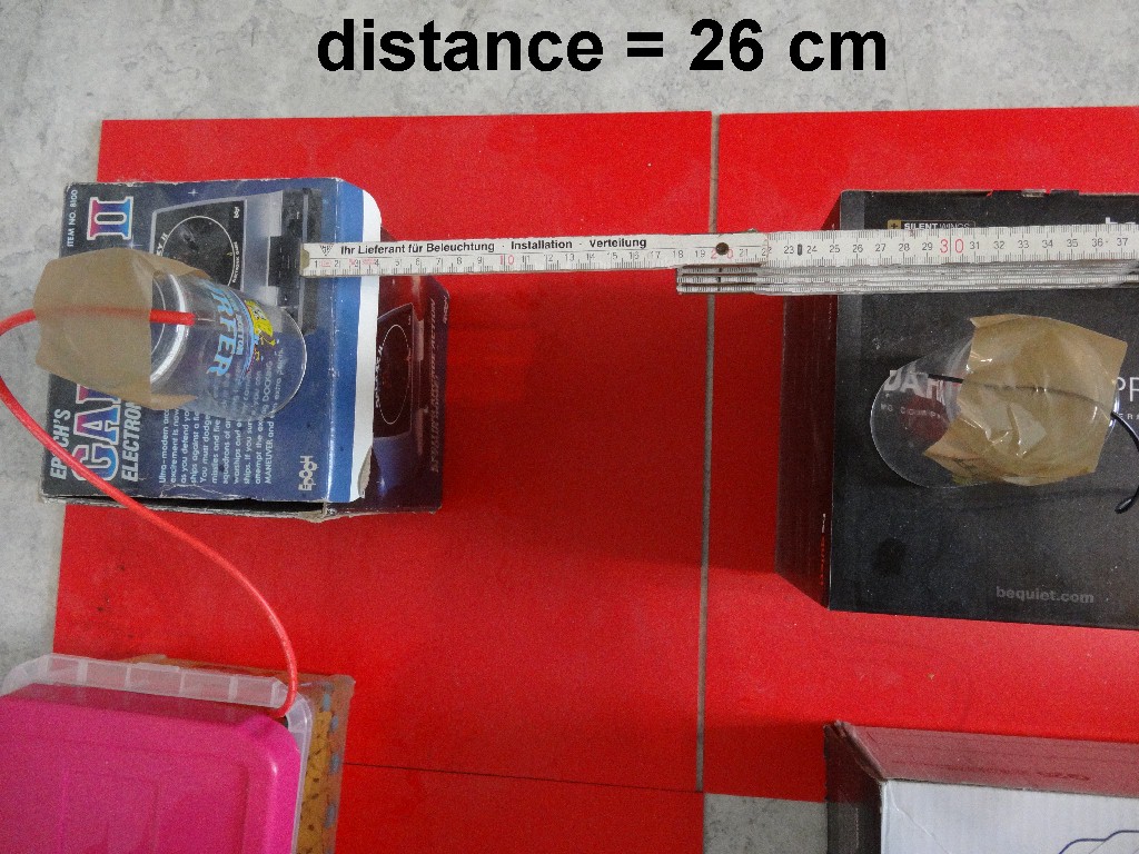

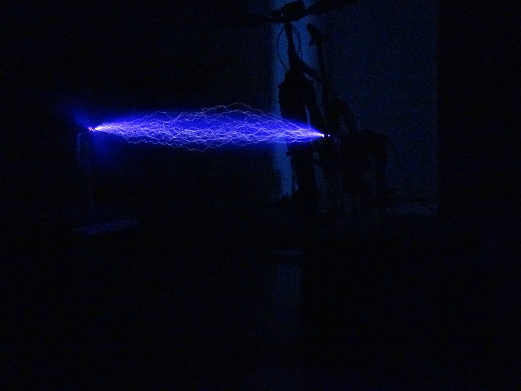

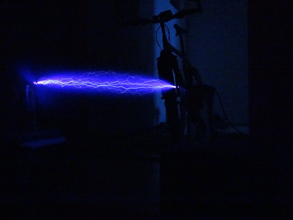

So, heute gab es first sparks...
Die derzeitige Funkenlänge beträgt 24cm bei einer Royer-Eingangsspannung
von 27V. Dabei schaltet sich das 20A-Netzteil immer wieder kurz aus bzw.
bricht ein und die Mosfets schließen kurz und werden sehr heiß.
Ich werde am Wochenende mein 0-30V/30A Netzteil einmal anschließen und
schauen, in welchem Bereich sich der Strom bewegt bzw. ob noch der eine
oder andere Zentimeter machbar ist.

>> Kaskade haengen?
>> und
Ich wollte sagen, daß vor die existente Kaskade eine Villard-Schaltung
gehoert, um einen AC-Ausgang effizient(er) zu nutzen. Ohne Villard
funktionieren asymmetrische Ausgaenge zufriedenstellend, AC erfordert
Villard zur Anpassung.
(Merkwuerdig, daß Dir diese Kleinigkeit entging...)
Bisher funktioniert es auch, aber nur, weil in einem Resonanzwandler
sowieso eine Menge Blindleistung hin- und her-geschoben wird.
Aber Du hast recht, das haette ich gleich so schreiben sollen, denn es
klingt oben fast so, als mueßte eine symmetrische Kaskade benutzt
werden.
Falk B. schrieb:
>> und
Ja, man benutzt unipolare Kaskaden, eben um einen niederohmig
angebundenen GND-Fußpunkt zu haben (der R "unten" ist eher schlecht).
Aber fuer einen AC-Trafo (bei einem NICHT-Resonanzwandler ohne Drossel
oder Luftspalt nahezu keine Energie in (k)einem "Tank" gespeichert)
wuerde man fuer maximalen Output eben jene Villard Stufe nutzen.
Benutz bitte die genannte Villard Stufe zur Anpassung dieser unipolaren
Verdopplerschaltung an den symm. AC-Ausgang, dann muß auch nicht ein
guter Teil der Leistung ueber den Resonanzkreis (praktisch "neben" dem
eigentlichen Leistungspfad).
Die Mosfets werden dann sauber ZVS machen und nicht (besonders) heiß,
und Du hast auch noch (weit) hoehere Spannung am Ausgang.
Moeglicherweise kaemest Du mit einem kleinen "Vorschalt-Villard" (vor
die jetzige Verdopplung, so daß effektiv wohl ca. das rund 3fache wie
jetzt am Ausgang laege) sogar gleich auf rund 200kV.

??? Diese Kaskade IST die klassische Greinacherkaskade, eine
Weiterentwicklung der Villardschaltung. Da muss rein gar nichts angepaßt
und optimiert werden!
https://www.mikrocontroller.net/attachment/407850/Kaskade_01.jpg
https://de.wikipedia.org/wiki/Spannungsverdoppler#Villard-Schaltung

Ich bastel auch grade mit HV (Mal wieder ;-) )
Ich finde deine experimente ziemlich cool.
P.S
Für die "Plasmakugel" hab ich im Bau/Super-Markt beim
entsorgungscontainer für Glühbirnen geschaut. Kurz gefragt und ich
durfte mir 4-5 stück mitnehmen.
O.T: (Vorsicht, Chaos am Basteltisch) ich hänge nich mal ein bild von
meinem "HV-Demoboard" an. Kugelfunkenstrecke aus Messing, Plasmakugel,
Zeilentrafo auf Plexiglas.
Nix besonderes, so sind die teile aber wenigstens nicht nur nutzlos in
der bastelkiste.
Gast #5809118
So, die lebenswichtige Plastikbox in passender Größe ist angekommen ;-)
Habe die Kaskade noch um 2 Stufen auf nunmehr 12 Stufen erweitert. Damit
erziele ich Funkenlängen von 26-28 cm. Stelle ich diese auf 26 cm ein,
so spinnt das Netzteil (U = 26.9V) nicht mehr...
Werde demnächst noch ein Video hochladen.
