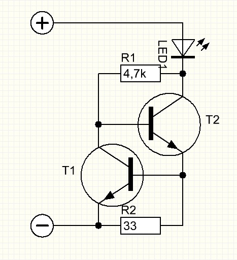

Da würde ich einzelne NPN-Transistoren als Stromquelle schalten:
Emitterwiderstand + Spannungsteiler vor der Basis, der die Spannung am
E-Widerstand auf ca. 0,2 - 0,3 V einstellt.
Das sorgt für gleiche Helligkeit aller LEDs, auch wenn bei steigender
Temperatur der Strom leicht ansteigt. Die Eigenerwärmung der
Transistoren kann man niedrig halten, wenn man die 3 - 24 V zuvor per
Schaltregler auf 3 - 5 V reduziert.
Es gibt noch fertige zweibeinige Stromquellen, die den Bauteileaufwand
reduzieren können, aber mit ULN2803 und bei Vin = 3 V wird daraus
nichts.

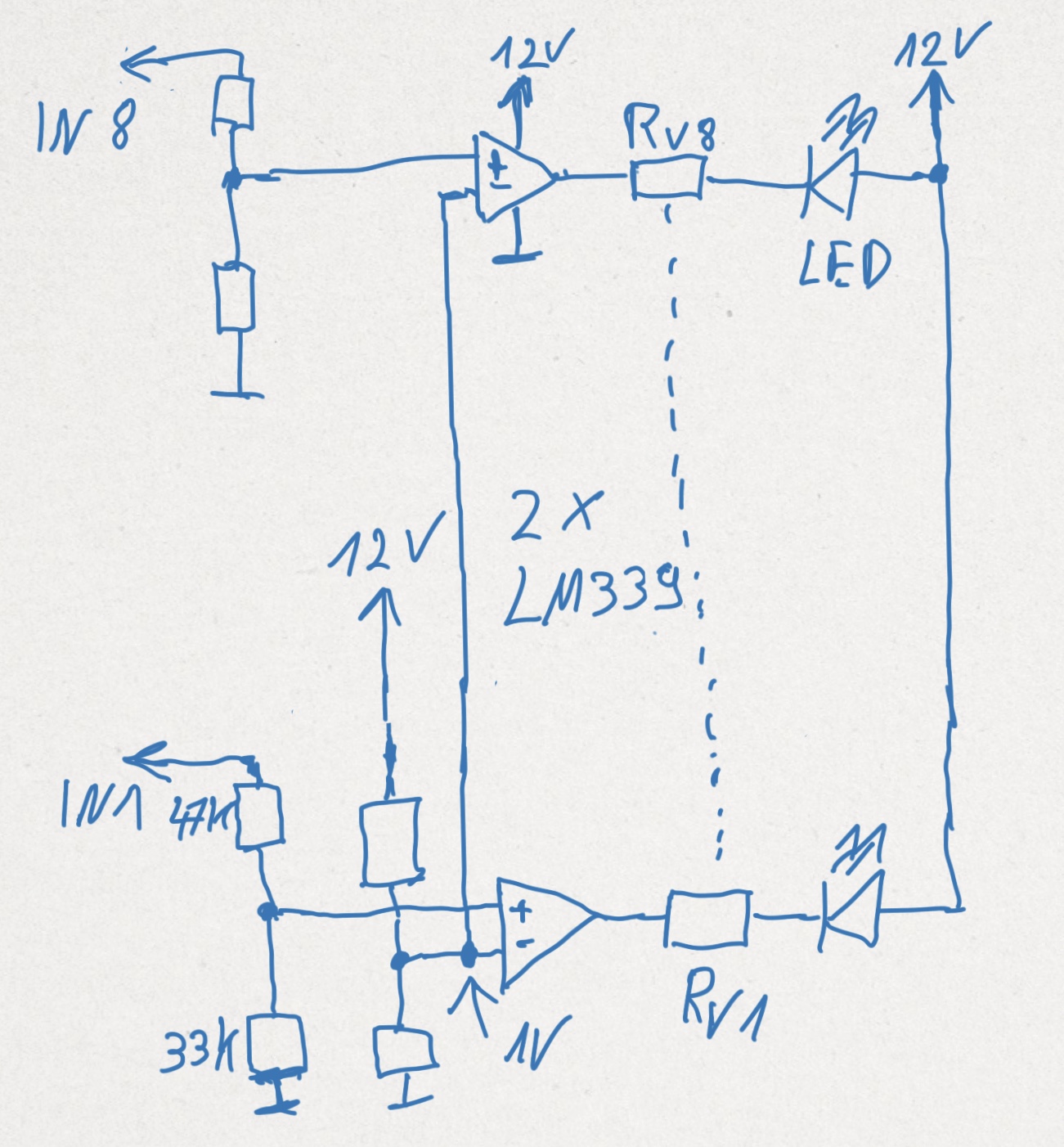

von Karlheinz K. (oldmicho)
Erst mal vielen Dank für eure Vorschläge. Und sorry wegen dem
Verständnisfehler, deshalb denke ich gibt es doch dieses Forum, es kann
nicht nur Meister geben - schnief....
Okay, zum besseren Verständnis : Ich habe eine Kostantstromquelle von
12V. Ich möchte nacheinander 8 Signale auslesen von einem
durchgeschleiften Gerätestecker. Diese 8 Signale haben alle
unterschiedliche Spannungen. Damit ich weiss, welches Signal gerade
anliegt, möchte ich jeweils EINE LED dazuschalten. Mir schwebte nun vor,
den ULN2803 verwenden zu können, aber ich blick den Anschluss nicht. Die
LED's haben lt. Datenblatt tatsächlich 20mA. Nun müsste ich mit der von
Kanal X kommenden Spannung als High-Signal den entsprechenden Ausgang
des Bausteins freischalten, als Vorwiderstand würde ich 1 kO nehmen bei
12V - denke damit binich auf der sichere Seite. Was habe ich sonst noch
für Alternativen ? Vielen Dank für eure Hilfe

von Falk B. (falk)
> 12V.
Nein, sicher nicht. Das ist eine KonstantSPANNUNGSquelle.
Hmm.
> von einem
Was hat das mit der Spannung deiner Signale zu tun? Die LEDs müssen doch
nicht damit versorgt werden. Eine konstante 5V Versorgung,
Vorwiderstände, die LEDs und dein ULN2803 und gut.
Welche denn? Und warum müssen es 20mA LEDs sein? Heute gibt es
ultrahelle, die selbst bei 1mA noch blenden! Das spart massig
Verlustleistung, vor allem wenn man per Konstantstromquelle einen
großen Versorgungsspannungsbereich abdecken will. Aber ob du den
WIRKLICH brauchst, bezweifle ich.
Zeichne mal einen Schaltplan oder wenigstens ein Blockschaltbild.

von Frank S. (_frank_s_)
oben gezeigte Schaltung kommt als Ansteuerung der Waggonbeleuchtung
meiner H0-Anlage zum Einsatz. Die LED leuchtet in Abhängigkeit von der
Fahrspannung von ca. 4V bis 16V ohne erkennbare Helligkeitsunterschiede.
MfG von der Spree
Frank
von Teo D. (teoderix)
Das wird wohl die Bastelleidenschaft überfordern, wenn schon 8
Widerstände zu viel sind. :(
Leider gibts das nich in simpel, in nem schönen schwarzen Käfer
verpackt.
(Werde gerne eines besseren belehrt)
Frank S. schrieb:
> Hallo,
> MfG von der Spree
> Frank
Hallo, Frank, was hast du hier als T1 und T2 verwendet ? Das heisst, ich
brauche gar kein ULN2803 und kann hier mit den direkten Signalspannungen
arbeiten?
Ganz einfache BC547 aus der Bastelkiste ...
MfG von der Spree
Frank
Nachtrag : siehe auch:  http://www.elexs.de/led2.htm
> Wenn ich den 2801 nehmen würde, könnte ich
> da dann direkt mit den gemessenen Signalspannungen auf In1, In2 usw.
Nö, du müsstest schon die Widerstände für jede Eingasspannung auf die
jeweilige Spannung anpassen.
Das würde bei der von Frank gezeigten KSQ-Schaltung komplett entfallen.
Also identische Module, für alle LEDs. Das ist ja die Aufgabe von
KSQs, egal wie die Eingangsspannung schwankt, es fließt immer der selbe
Strom.
Hier das Wiki zu KSQs:

von Jörg R. (solar77)
Hier mal ein ganz anderer Lösungsansatz. Bin auf das Feedback
gespannt;-)
Es werden 2 Stück 4-Fach Komparator z.B. LM339 verwendet. Die
Minus-Eingänge liegen alle parallel über einen! Spannungsteiler auf ca.
1 Volt. Die Plus-Eingänge liegen je über einen eigenen Spannungsteiler
47K...33K an den zu überwachenden Signalen. Bei Ue 3 Volt liegt der
Plus-Eingang auf ca. 1,2 Volt, bei Ue 24 Volt liegt der Plus-Eingang auf
ca. 10 Volt. Wenn ich das DB des LM339 richtig interpretiere darf die
Spannung an den Eingängen Vcc -1,5 Volt betragen. Das würde eingehalten
werden.
Sorry für das Gekritzel;-)
Teo D. schrieb im Beitrag #5788299:
> Man, es sind 8 Leitungen, mit jeweils einem FESTES Potential. Also eine
> Leitung 0V o. 3V, die nächste 0V o. 30V, etc. etc. Es gibt also keine
> variable Spanung von 3-30V!
Und das verstehe ich anders. Jede der 8 Signalleitungen kann ein
Potential von 3V bis 24V haben. Eine Leitung die über 3 Volt hat soll
als High detektiert werden und das durch eine Led anzeigen. Ob die
Leitung dann 3 Volt hat oder 14,7 Volt ist dann egal. So verstehe ich
es. Und genau dass, bzw. ungefähr, macht es diese Schaltung:
https://www.mikrocontroller.net/attachment/408067/86288514-52D7-47EC-A9B2-816901E7C37C.jpeg
Jeder Komparator wertet eine Leitung aus. Liegt die Spannung bei ca. 3
Volt bzw. darüber schaltet er die LED ein. Und das jeder unabhängig für
sich.
In dem Plan sind nur 2 Komparatoren eingezeichnet. Es sind insgesamt
natürlich 8 Stück, also 2 Stück LM339. Es ist auch keine Bandanzeige wie
von Stefanus geschrieben.
Wenn z.B. nur Leitung 3 und Leitung 7 über 3 Volt liegen leuchten auch
nur die Leds für Leitung 3 und 7. Die Anderen sind dann aus.
Leider hat sich der TO auch im 2ten Erklärungsversuch missverständlich
ausgedrückt. Vielleicht kann er Licht ins dunkle bringen, damit die LEDs
wie gewünscht aufleuchten.

von Axel S. (a-za-z0-9)
Joachim B. schrieb im Beitrag #5788328:
> wenn das wirklich so ist und diese Leitungen 20mA liefern ...
Das ist das Problem mit dem Eröffnungspost. Er ist so schlampig
formuliert, daß man diese Annahme machen muß. Mittlerweile hat der TO
präzisiert, daß er eine 12V Spannungsversorgung hat, aus der der
LED-Strom kommt. Damit reichen dann auch simple Vorwiderstände.
Die 3..30V sind eine Signalspannung. Die muß nur detektiert werden,
nichts versorgen.
> nichts versorgen.
Genau, so verstehe ich es auch. Anfangs las es sich so als ob der TO die
Leds damit auch versorgen möchte. Später stellte sich dann heraus dass
wohl 12 Volt zur Verfügung stehen um eine Schaltung zu versorgen.
Es sind 3...24 Volt, nicht ...30 Volt;-).
> Habe hier eine ProForma Belegung im Internet gefunden, wäre das für mich
> umsetzbar ? Kann ich die 10k Widerstände auch weglassen, da die Spannung
> ja variiert ?
Gugt Ihr Bildchen!
Teo D. schrieb:
> Jörg R. schrieb:
>>> nichts versorgen.
>> ja variiert ?
> Gugt Ihr Bildchen!
Kindergartensprache?
Das Bild kennen wir, was willst Du mit der erneuten Verlinkung sagen?
Axel und ich haben die Problemstellung doch erkannt. Ob das so wirklich
funktioniert müsste man testen. Ob die LEDs bei unterschiedlichen
Eingangsspannungen gleich hell leuchten möchte ich bezweifeln.

@TO
Haben die Signalleitungen mindestens 3 Volt wenn sie aktiv sind? Oder
können sie auch z.B. 2,8 Volt haben? Was soll die Led dann machen, an
oder aus? Wenn aus ist der ULN nicht geeignet.
Hallo, Jörg - um es mal so zu sagen, sobald eine Spannung anliegt und
sei es nur 1V sollte die LED leuchten...
Kann ich die Schaltung nun mit dem 2803 so realisieren oder nicht ?
von hinz (Gast)
Schon wieder anders? Wirds morgen dann 1µV?
Nein, nicht mit der ab 1V Anforderung.
Das ist wirklich etwas verwirrend. Das liest sich so das die Led aus
sein soll wenn die Signalspannung 0 Volt hat, darüber hinaus soll sie
leuchten. Aber ab wann nun wirklich ist nicht erkennbar, aktuell steht
da für mich immer noch die 3 Volt.
Jörg R. schrieb:
> Also doch Kindergarten. Lustig ist es nicht.
Ich hab nicht damit angefangen! Aufhören konnte ich dann aber auch
nich... :/

von Joachim B. (jar)
> Hallo, zusammen - habe die Formulierung einfach niedergeschrieben, wie
> es einem normal Sterblichen möglich ist ohne das Geniewissen eines
> perfekten Elektronikers. Wenn es anfänglich falsch verstanden wurde, tut
> mir das leid, war nicht beabsichtigt. Es ist in der Tat so, dass ich die
> LED's einzeln ansteuern möchte je nach Signal auf In1-8 und die LED's
> mit einer Batterieeinheit 12V 3000mah gespeist werden (hoffentlich jetzt
> richtig) - die absolut maximalste Spannung von 24V habe ich nur auf
> einer Signalleitung und das auch nur, wenn am zu messenden Gerät ein
> Kurzschluss ist
also der ULN sollte an jedem Eingang keine >3V sehen!
> ULN2803 funktioniert von 2-30V problemlos wenns nur drum geht eine
> 10-20mA LED anzusteuern. Extra Vorwiderstände am Eingang sind nicht
> nötig."
mag sein das Datenblatt gibt Auskunft, ich würde nicht auf das schmale
Brett gehen Ue != LED SpeiseSpannung die bleibt ja 12V
> Beim ULN2803 brauchst du garkeine Widerstände,sie sind schon mit
> eingebaut."
klaro jede LED braucht an 12V ihren Vorwiderstand! (daraus werden die
LEDs ja versorgt)
Dings vom Dach schrieb:
> Ich denke mal, dass es schon 3V sind und er die 1V nur unbedacht
> hingeschrieben hat
mag sein, aber ich gebe hier auf weil es immer noch nicht klarer wird,
mit jedem Satz vom TO geht das Ratespiel weiter und es riecht immer mehr
nach Troll
so eben Eingang und Ausgang mal durcheinander zu würfeln
R ja/nein/vielleicht
machts auch nicht besser!
> LEDs ja versorgt)
Hier geht es wohl um die Widerstände im Eingang des Chips, nicht um die
erforderlichen Vorwiderstände für die Leds.
Ich hatte mir ein Datenblatt angesehen und dort einen 2,7k im Eingang
gefunden, also bis 30V Ue soll so gehen, auch wenn mir das grenzwertig
erscheint (Gefühl).
Die LEDs nach 12V brauche trotzdem immer R
Was der TO meinte ohne R wird aber immer noch geraten, jede weitere
Frage wird wieder schwammig beantwortet und ich mag nicht mehr raten.
Tut mir leid wenn der TO überfordert ist und nicht mal benennen kann was
er meint mit R
ja/nein/vielleicht
> Welche Aussage ist denn nun richtig, denn wieder ein anderer schreibt :
> eingebaut."
Es ist richtig das am Ausgang die LEDs Widerstände brauchen!
Es kann am Eingang ohne Widerstände funktionieren, aber mit möglichen
30V ist man am Limit lt. einem Datenblatt, es darf auch kein Pups mehr
werden durch Störungen.
Joachim B. schrieb:
Genau, Jörg hat das richtig erkannt.
>> hingeschrieben hat
> nach Troll
@Joachim : Wenn ich weiter oben geschrieben habe, die 10kO Widerstände
wegzulassen und man sich dazu das von mir hochgeladene Bild betrachtet,
ist eindeutig, dass ich die Eingangsseite meine, was ist daran
unverständlich ?
Damit bin ich nicht überfordert, ich versuche ja alles korrekt zu
schildern..
Auch hier war dies nur eine präzise Antwort auf den vor angeführten Satz
>>> sei es nur 1V (Beispiel) sollte die LED leuchten...
Um himmels Willen, Jungs, ihr habt doch alle recht und verzeiht meine
Unwissenheit, darf man hier nur als Ingenieur ins Forum schreiben oder
vielleicht doch auch mal ausnahmsweise als normal Sterblicher ?!
Hier sind nicht alle Ingenieure, ich z.B. bin auch keiner;-)
Aber auch ein normal Sterblicher sollte nach mehreren Nachfragen
versuchen das Problem verständlich zu erklären, ggf. auch mit einer
Skizze. Elektronik ist nun mal präzise und keine Angelegenheit von
Schätzungen und wagen Erläuterungen. Um Bauteile zu bestimmen werden
genaue Angaben benötigt. Deine Angaben über die Spannungen variieren in
weiten Bereichen. Dazu kommt das plötzlich ein Signal von den anderen
abweicht. So kann Dir nicht geholfen werden. Wobei meine Schaltung dein
Problem eigentlich abdeckt....hoffe ich zumindest.
Der ULN ist meiner Ansicht nach grenzwertig und nicht die optimale
Lösung. Aber, priere es aus und berichte.
Ich vermute dass die User hier so langsam die Lust verlieren weiter auf
konkrete (verbindliche) Informationen zu warten, in Verbindung mit einer
verständlichen Erläuterung. So schwer kann das nicht sein, auch nicht
für einen Nichtelektroniker.
