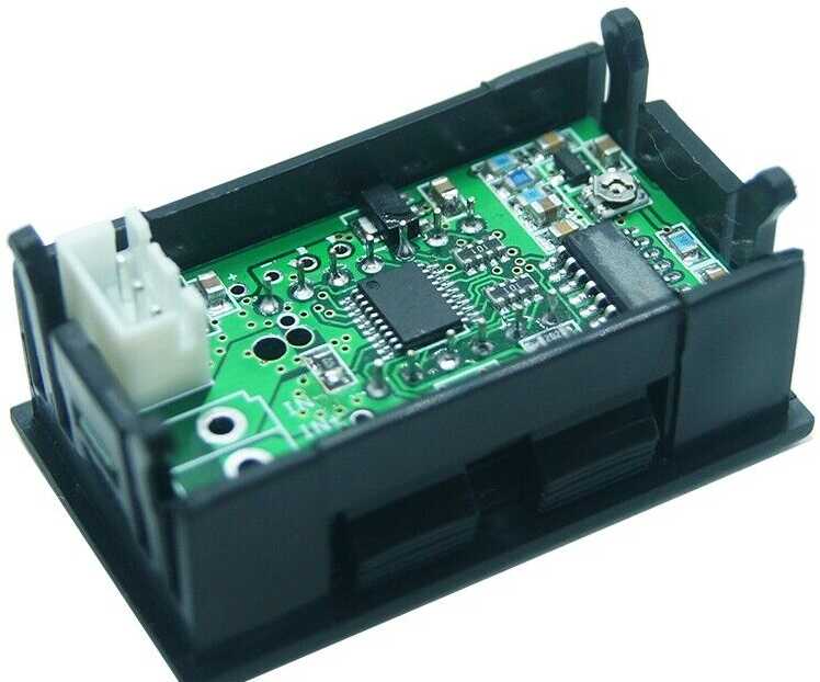

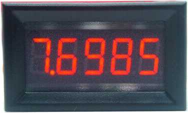

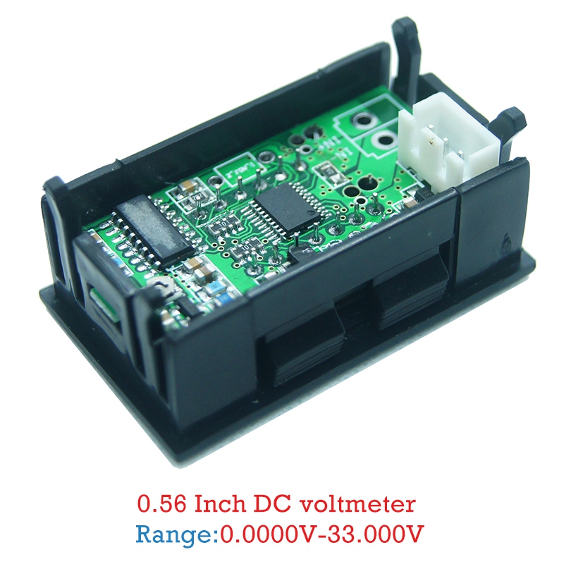

es gibt preisgünstige 5-stellige Voltmeter mit Led Anzeige wie z.B.
hier:
https://www.ebay.de/itm/1X-Digitale-0-56-Zoll-Led-Anzeige-5-Bit-Dc-0-33-000-V-Voltmeter-Voltmeter-T-Z4D5/382814888351
EUR 3,15
Die Frage ist welches DMM-chip da verbaut ist. Vielleicht ist es auch
möglich das per uC auszulesen falls keine Schnittstelle zum Auslesen
vorhanden ist.
Es wäre interessant das Datenblatt des Teils anzusehen. Nur leider ist
auf den Bildern nicht zu sehen was das für ein Teil ist.
Daher die Frage. Wer kennt das?

von Michael B. (laberkopp)
Gar keiner, daher ist der IC abgeschliffen. Zu dem Preis gibt es nur
einen Analogschalter wie CD4066, und Sigma Delta wird vom uC und den
beiden grossen Keramikkondensatoren gemacht. Damit kann er problemlos
Zeiten bis 100000 auflösen, die Frage ist nur, welche Ähnlichekeit der
Messwert mit der Spannung hat. Schon der Kerko reagiert auf Temperatuir
und Erschütterung und natürlich Alterung.
Das Problem ist nicht die Auflösung, sondern die Genauigkeit: Die ist
garantiert nicht auf 5 Stellen, also 0.01% genau und stabil.
Die Anzeige wird also mit Umgebungstemperatur, Alterung und
Betriebspannung schwanken.

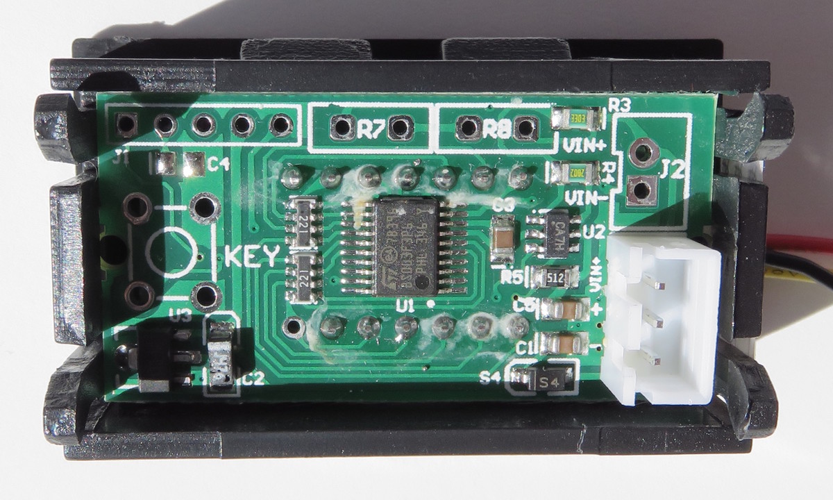

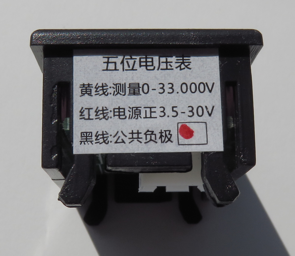

Hallo Matthias W.,
vor 2-3 hatte ich mal dieses LED Voltmeter gekauft.
Eine mV Anzeige ist dann doch zu "viel", aber zur Überwachung eines
LiFePO4 Akkusatzes, d.h. auf 10mV, völlig ok.
Es weicht wahrscheinlich von den aktuellen Angeboten ab, ich denke, die
Bilder sind vielleicht hilfreich.
von Karl M. (Gast)
Nachtrag,
ich habe die Bauteile nicht nachgelötet, denn dann wäre die Platine auch
gesäubert worden!
Offenkundig ein anderes, mit dem MCP3421, steht doch drauf, ist nicht
abgeschliffen, und qualitativ damit wesentlich besser.

Auf dem Teil ist jedenfalls etwas drehbares zu sehen. Denke damit wird
man kalibrieren können - jedenfalls bei einer bestimmten Temperatur.
Wenn das spätere Einsatzgebiet des Teils einigermaßen eingeschränkt ist
und man ein geeichtes Multimeter zum Abgleich besitzt, können die Teile
durchaus interessant sein.

von W.S. (Gast)
Teo D. schrieb:
> Da wird wie üblich bei den ChinaTeilen nur ein µC Werkeln.
Wer die Augen aufmachen kann, ist klar im Vorteil. Also ich sehe da auf
der LP zwei IC's. Allervermutlichst ein µC und ein SigmaDelta-ADC, der
zumindest 15 Bit erzeugt - damit kann man 0 bis 32.767 Volt mit 3
Nachkommastellen abbilden. Sind 5 Stellen, gelle? Und wenn man die
33.000 Volt erreichen will, skaliert man das per ADC + (ADC>>7).
Ähnliche ADC's gibt es 8 pinnig von MicroChip und es ist zu erwarten,
daß die Chinesen sowas auch können.
Im Prinzip ist so eine Konfiguration schon OK, vorausgesetzt man hat
eine entsprechend stabile Spannungsreferenz und lötet nicht einen
offenen Trimmwiderstand auf die Platte.

Helmut S. schrieb:
> Vielleicht ist da ein HX711(ADC) plus irgend ein Mikrocontroller drin.
Danke Helmut. Es sind 2 chips zu sehen. Die Beschriftung ist nicht
lesbar.

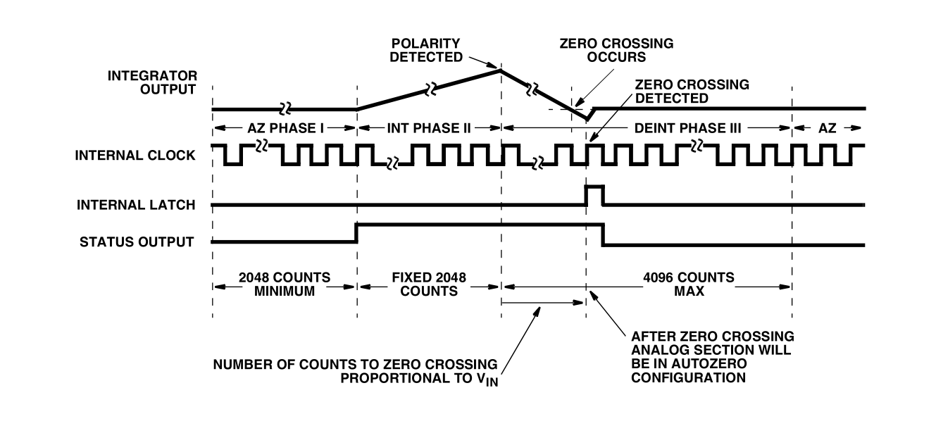

als die ICL7107 damals kamen waren die meisten doch wohl zufrieden,
obwohl die chips nicht gerade preisgünstig waren. Viel genauer als die
bis dahin meist üblichen Zeigerinstrumenten war es immerhin.
es stand damals im Datenblatt daß man die Grenzen der eingebauten
Referenz beachten soll. Durch die unterschiedliche Erwärmung des chips
aufgrund der LED-Treiber und den unterschiedlich vielen aktiven
Segmenten sprang die Anzeige thermisch bedingt hin und her.
Danke für den Hinweis Michael. Wozu der Analogschalter? Ein fester
Teiler am Differenzeingang würde doch reichen?
Welchen Differenzeingang ?
Die Schaltung benötigt keinen Analogwandler im uC. Mit Glück enthält er
einen Komparator, damit die Analogwandlung per selbst aus den CD4066
Analogschaltern gebastelte Sigma Delta Wandler genauer wird, mit Pech
nutzt man das Umschalten eines Digitaleingangs was natürlich noch
schlechtere Genauigkeit bringt.
Nimm doch einfach mal die Schaltung auf, sind doch nur eine Handvoll
Bauteile zum durchmessen und abzeichnen.

Hannes J. schrieb:
> Was man sonst noch so findet sind die alten 3-½ Digits ICL7106 und
> ICL7107. Die sich allerdings nur schlecht an µCs anbinden lassen.
Für Anbindung an MC gab es die 12bit ICL7109 Version.
mit 2x8bit Datenausgängen.
Mit einem Trick geht es sogar mit 2 Leitungen. Dazu wird der Takt,
solange das Status Signal High ist, vom MC gezählt. Davon die konstante
Aufintegrationszeit von 2048 count + 1 count für das interne Latch
abgezogen ergibt das Ergebnis.
Sehe gerade Hannes hat das für 7135 auch beschrieben. Man kann den Takt
auch  vom MC generieren lassen.

Ich habe ein nahezu identisches Meter von Ebay. Da ist ein Holtek 8051
und ein LM324 drin.
von Matthias W. (matt007)
> 8051 und ein LM324 drin.
vielen Dank für den Hinweis !
Das kann dann wohl kein üblicher AD-Wandler sein. Klingt wie ein
einfacher integrierender Wandler, vielleicht so ähnlich wie ELV das bei
der EL9000 machte.
Es wäre sicher interessant diese Schaltung näher anzusehen.
