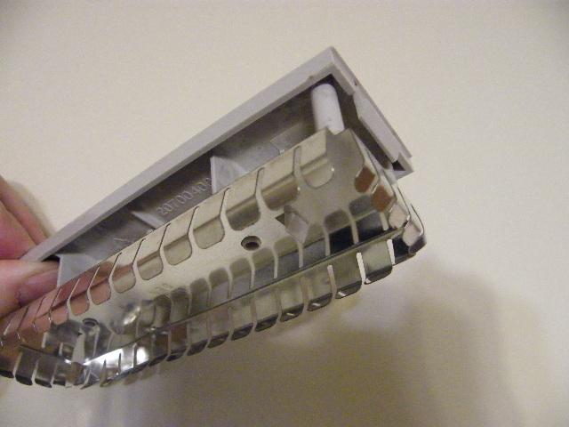

Optimist Bernd schrieb:
> Oben befindet sich
> eine Makrolonplatte (Damit der Benutzer sieht was geprüft wird).
Rate mal, warum z.B. Laufwerksschächte mit Blechdeckeln so verschlossen
werden. Bevor Du Deine Kiste von einem Klaviertransport ins Labor
schleppen lässt, gibt es wahrscheinlich noch viel zu tun? Nimm ein
Mittelwellentaschenradio und laufe mehrfach um Deine Kiste. Lies auch
https://www.mikrocontroller.net/articles/EMV
