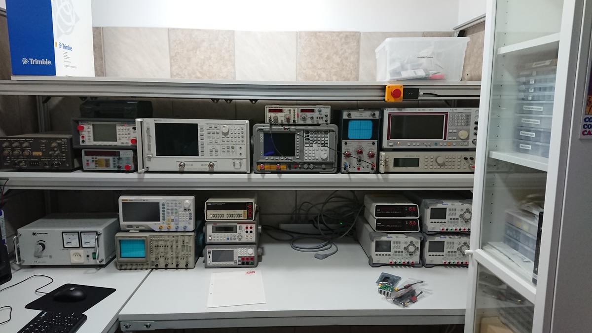

Hi! Nach Jahren der Abstinenz habe ich mich vor kurzem mit Labornetzgerät und Oszilloskop ausgestattet. Nur um dann die Erkenntnis zu erlangen, ich weiß nicht wohin damit. :D Momentan steht alles auf meinem Küchentisch und teilweise auf dem Herd. Aber das ist irgendwie "suboptimal". ;) ;) Hatte eben die Idee, ich baue mir aus Alu-Nutprofilen (30x30 bzw. 30x60) eine Art Ständer, den ich quasi über meinen 160cm breiten Schreibtisch schieben kann. Also mit diesen Dingern: https://www.motedis.com/shop/Aluprofile/30-B-Typ-Nut-8:::1_5.html Und über den Monitoren wollte ich dann eine Platte mit den Geräten (Oszilloskop, Labornetzteil, Ablage für Lötstation usw.) einbauen. Hat jemand schon einmal so etwas gebaut? In meinem naiven Denken brauche ich für den Fußboden nur zwei 30x30 Profile in der Tiefe des Schreibtischs und dann jeweils links und rechts jeweils 1x 30x30 und 1x 30x60 für die vertikale Achse und dann, für die Ablageplatte, in der Horizontalen auch 1x 30x60 (damit es auf 160cm nicht durchhängt) und 1x 30x60. Vielen lieben Dank für eure Ideen! :) Gruß Thorsten

Hallo Thorsten R., es gibt mindest zwei Fäden im Forum zum Thema. Anbei meine Lösung auf Basis von normalen Stahlwinkelprofilen: Beitrag "Re: "Messgeräte"-Regal" Die Winkel gibt es z.B. bei Hornbach in verschiedenen Längen.

Thorsten R. schrieb: > Hatte eben die Idee, ich baue mir aus Alu-Nutprofilen (30x30 bzw. 30x60) > eine Art Ständer, den ich quasi über meinen 160cm breiten Schreibtisch > schieben kann. Also mit diesen Dingern: > https://www.motedis.com/shop/Aluprofile/30-B-Typ-Nut-8:::1_5.html Verstehe ich Dich richtig? Du willst das Regal über den Schreibtisch in Richtung Wand schieben können? Das halte ich für keine gute Idee, weil Schreibtische vielleicht ca. 80cm hoch sind. Rechnest Du noch den ersten Regalboden in ca. 30cm Höhe über dem Schreibtisch dazu, landest Du bei 1,1m freiem Überstand Deiner Ständer bis zum Fußboden. Was aber dann, wenn das Regal "eingeräumt" ist, eine arg labile Sache wird, wenn Du das nicht diagonal entspr. "aussteifst", um das Regal insgesamt über dem Schreibtisch verschieben zu können. Warum machst Du das nicht genau umgekehrt? Und befestigst das Regal ab 30cm Höhe über dem Schreibtisch an der Wand. Mußt Du denn das Regal zwingend verschieben können? Und falls ja, warum? Grüße

L. H. schrieb: > Verstehe ich Dich richtig? > Du willst das Regal über den Schreibtisch in Richtung Wand schieben > können? Ja. Aber schieben ist zu viel gesagt. Der Schreibtisch soll einfach unter das Regal passen. :) > Das halte ich für keine gute Idee, weil Schreibtische vielleicht ca. > 80cm hoch sind. Rechnest Du noch den ersten Regalboden in ca. 30cm Höhe über dem Schreibtisch dazu, landest Du bei 1,1m freiem Überstand Deiner Ständer bis zum Fußboden. Eigentlich noch schlimmer. Der Schreibtisch ist 72cm hoch und darauf stehen Monitore. Also wäre der Boden in 129cm Höhe. > Warum machst Du das nicht genau umgekehrt? > Und befestigst das Regal ab 30cm Höhe über dem Schreibtisch an der Wand. Das möchtest du nicht. :D Das ist eine Altbau Außenwand mit Thermotapete. Also die Tapete hält quasi den "Putz" an der Wand. Möchte die Wand auch nicht verschandeln, da ich den Schreibtisch eventuell einmal umstellen möchte. Ist quasi ein durch einen Raumteiler abgetrenntes "Büro" in meinem Wohnzimmer.

Thorsten R. schrieb: > > Hat jemand schon einmal so etwas gebaut? Ja, ich. Deine Dimensionierung klingt vernünftig. Wenn du sie nachrechnen willst: auf smt-montagetechnik.de findest du die Trägheitsmomente dieser Standardprofile. Ich kam bei 2m Spannweite und wahrscheinlich höherer Flachenlast als bei dir ebenfalls auf 60x30 für die horizontalen Profile. Für alles andere würde 30x30 reichen.
