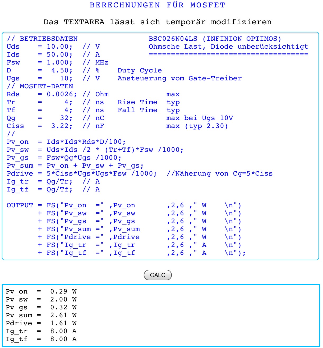

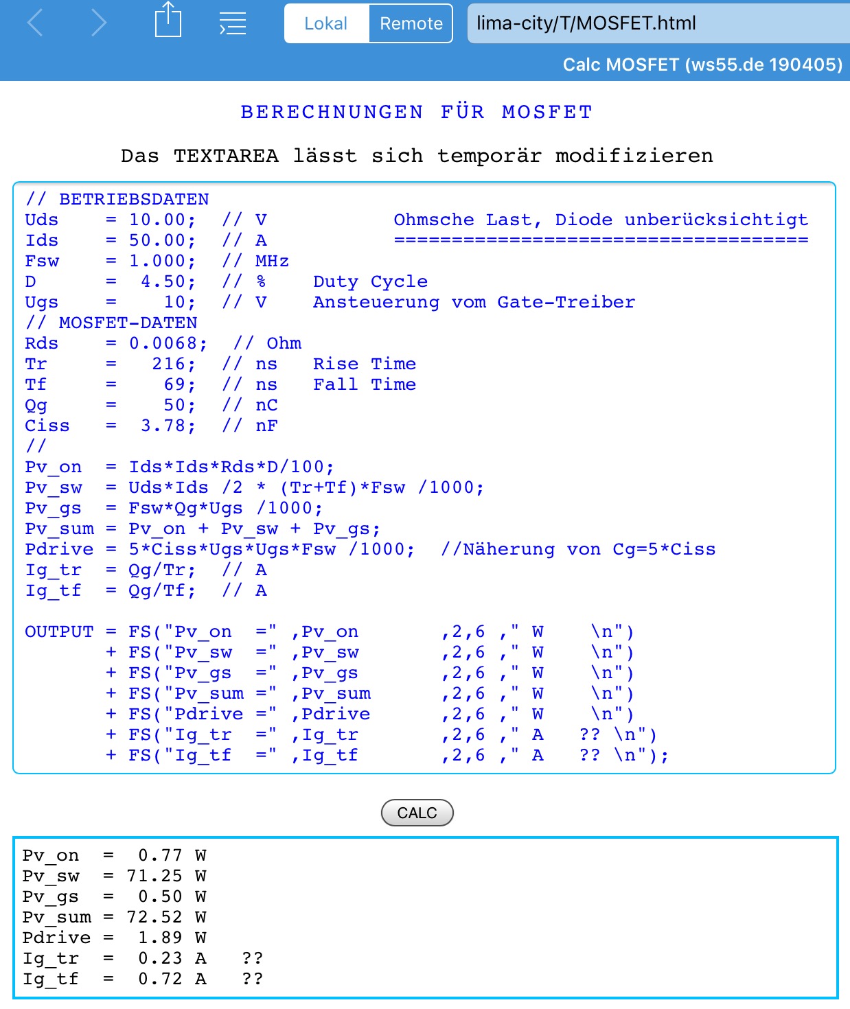

von Willi S. (ws1955)
Bin verzweifelt, anscheinend hat mein Taschenrechner ne Macke:
tr+tf 285ns bzw 28.5% bei 1 MHz
Psw= 500W*0.285 /2 = 71 Watt
Pon= 0.0068*50*50  = 17 Watt bzw nur 4.5% davon = 0.8 Watt
Insoweit zusammen 72 Watt
Natürlich ist dieser Mosfet für diese Anwendung ein schlechter Witz.
Hinzu kommen noch die Gate-Umladeverluste, aber dazu braucht es die
Angabe von Qg und Ugs
Einen Niedrigspannung Mosfet hab ich grad nicht zur Hand, aber diesen
habe ich mir mal notiert für Vorhaben:
BCS265N10LSFG    5x6     N-MOSFET LL 100V 40A 160Apk 27mR 1200pF 16nC
24/4ns  70mJ      (IFX)
                         DK   0.36   1000  1605 (0.55/100)
Davon zwei parallel, ist auch thermisch sowieso besser.
Damit komme ich auf unter 8 Watt, inklusive Pv_gate, bei Vgs 10V.
Immerhin nur 1/10 Wärme !!
Mit Faktor 100 sind hier die Flankenzeiten entscheidend, deren
Minimierung bringt mit Abstand am Meisten. Allerdings muss der
Gate-Treiber natürluch auch den notwendigen Strom liefern und kann es
EMV-Probleme geben. Der obige Mosfet mit nur 16nC und nur 1200pF ist
schon aussergewöhnlich super, auch bei Parallelschaltung von 2 Stück.
In Verbindung mit induktiven Lasten ist die besonders kurze Abschaltzeit
von Vorteil, weil hier der Strom am höchsten ist. Der obige Mosfet ist
für solche Anwendungen optimiert.

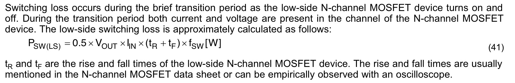

Sowas wollte ich mir eh schon lange mal stricken (ein html-File). Am
Taschenrechner liegt es also nicht, Abweichungen zu anderen muss am
Prinzip der Berechnung liegen.
von DCDC (Gast)
mein Tipp zur Berechnung wäre der TI Power Stage Designer als Tool zum
runterladen bei TI. Wenn du die Verluste in einer Standardtopologie
berechnen willst, dann geht das mit am Besten. Einige maßgebliche
Effekte, bspw. parasitäre Induktivitäten bleiben dann halt noch
unberücksichtigt.
Gruß DC/DC

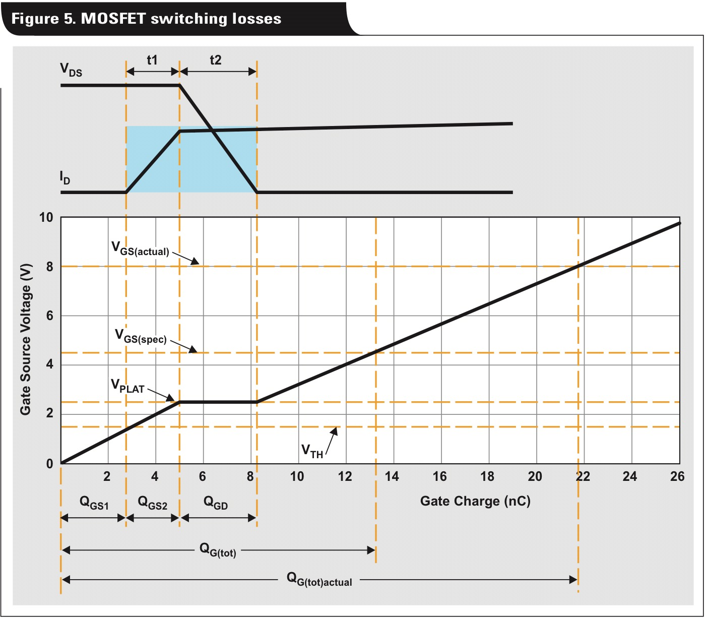

von Wolfgang (Gast)
Über den Faktor 1/2 solltest du noch mal nachdenken.
Wolfgang schrieb:
Mache ich,
wenn du mir sagst, was du eigentlich meinen möchtest...
Die Frage des TO war zwar nicht, welcher Mosfet besser geeignet wäre,
aber bei 96% weniger Verlusten wäre es eine Überlegung wert:
BSC026N04LS
40V 100A 63W max 2.6mOhm(10V) auch 4.5V-tauglich Super-SO8
Bei Mouser 10k aL, ca 1€
Zur Kühlung reicht ein bisschen Kupfer drumherum.
Der Gate-Driver muss die 8A peak natürlich können.
von Wolfgang (Gast)
Willi S. schrieb:
> Mache ich,
Oben wurde auf die Berechnung der Schaltverluste in
https://www.mikrocontroller.net/articles/FET#Schalt-Verluste
Bezug genommen. Deine Rechnung passt damit nicht zusammen und fällt
einfach so vom Himmel (und liefert natürlich dann auch ein anderes
Ergebnis)
Beschwerden bitte an Texas Instruments (...)
Auf das 1/2 kommt man auch mit eigenem Resthirn:
(Peff = Fläche)
Während t1: Uds * Id/2
Während t2: Uds/2 * Id
Gesamt also Uds * Id/2 + Uds/2 * Id
          = 2  Uds  Id / 4 = 1/2  Uds  Id
Für Fehlerhinweise bin ich dankbar !!
Ansonsten sollte der Fehler auf der FET-Seite korrigiert werden.
von Jens G. (jensig)
Ja, aber das Diagramm gilt wohl nicht für ohmsche Lasten (zumindest war
wohl bis jetzt nicht von induktiven Lasten die Rede).
