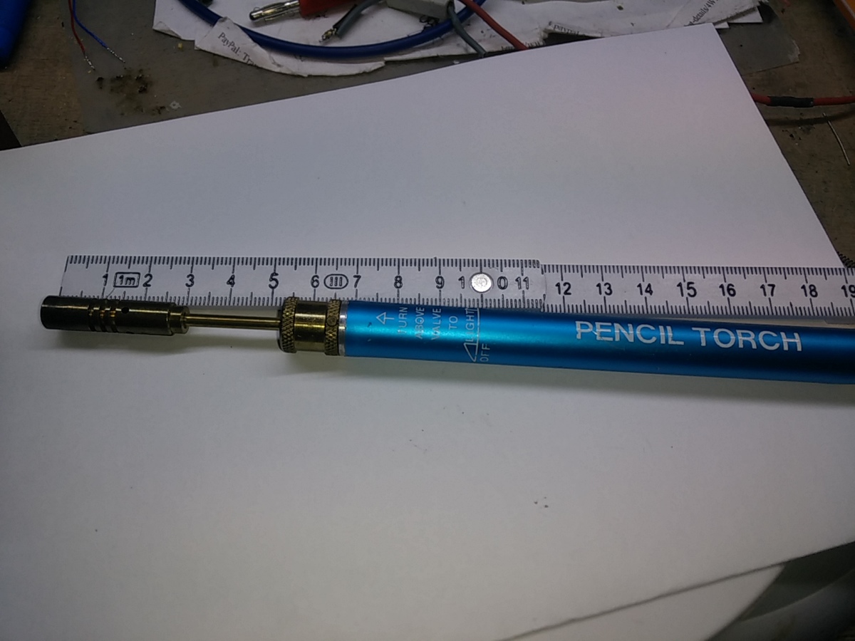

Hallo zusammen
Ich habe einen Minigasbrenner in Stiftform.
So ein ganz preisgünstiges Teil mit etwa 1,5 cm Durchmesser und ca 20cm
Länge.
Der liefert mir etwas zu wenig Energie um kleine Gegenstände hartlöten
zu können.
Kann mir einer von Euch ein Gerät in Stiftform empfehlen, das eine
brauchbare Flamme abgibt mit der man kleine Kupferteile hartlöten kann?
LG

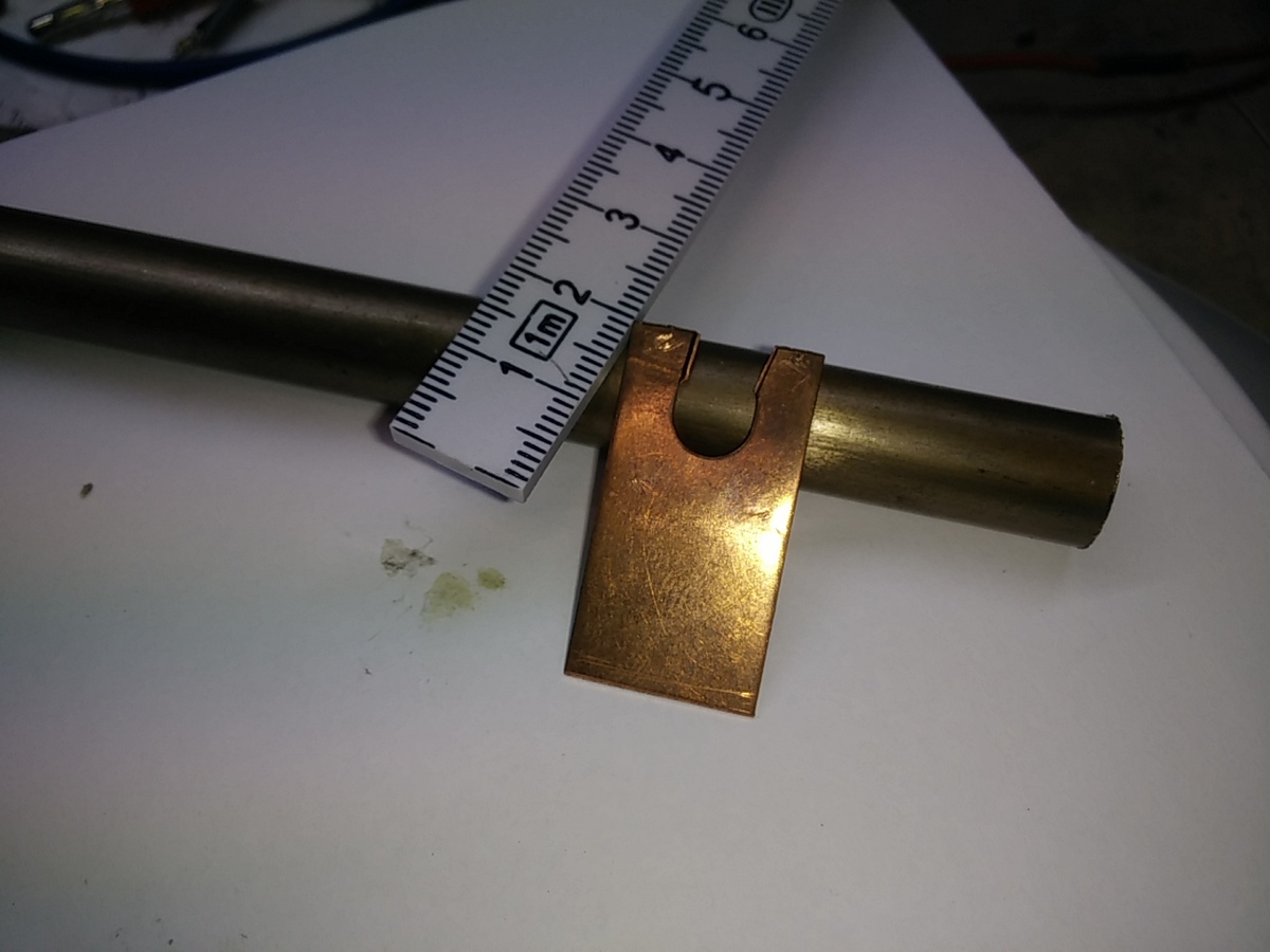

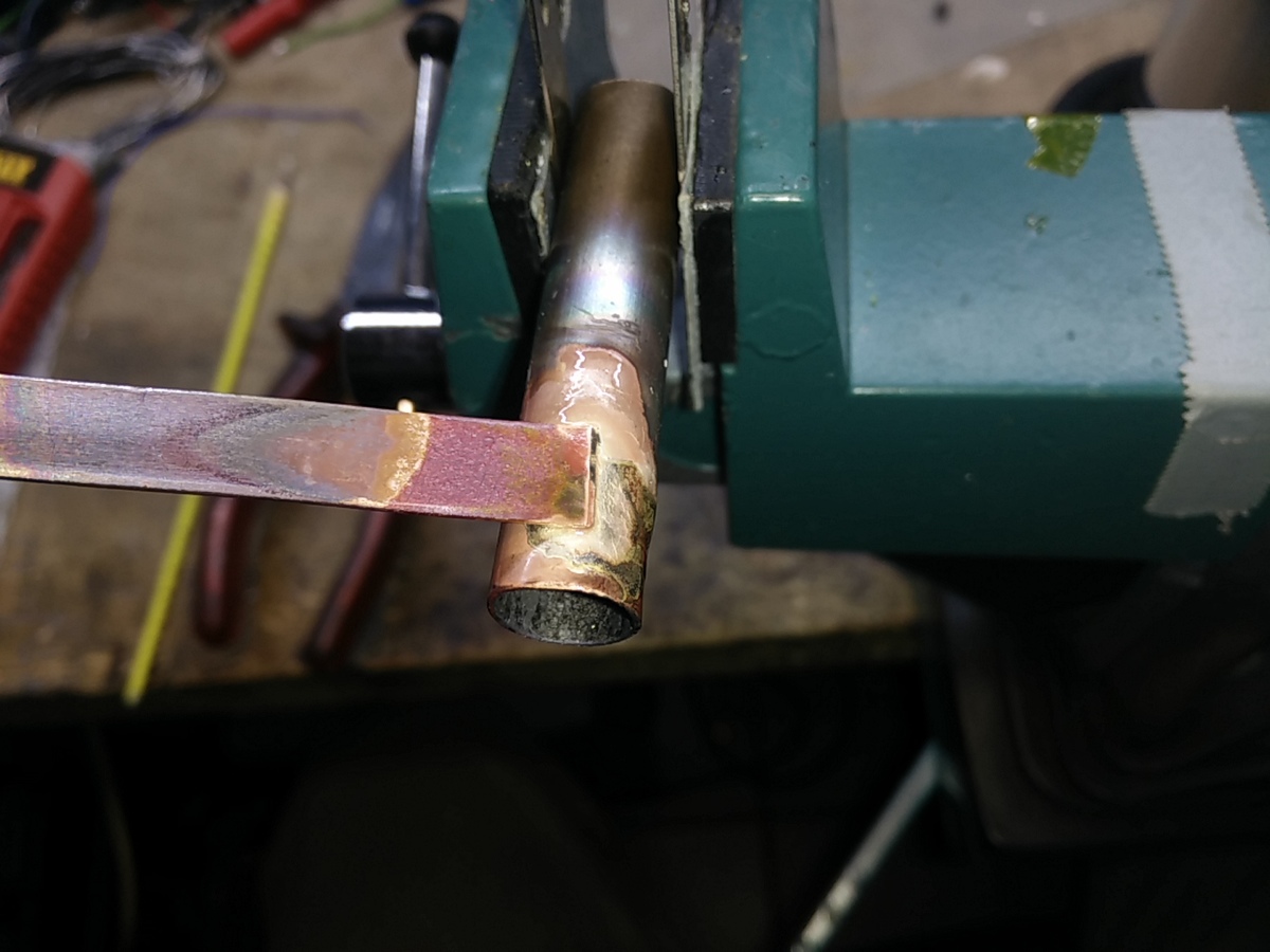

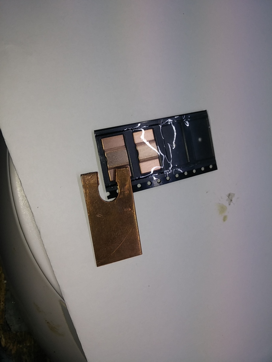

Gast #5799752
Bilder sagen mehr als viele Worte!
Es handelt sich bei einer Anwendung um die Widerstände welche per
Silberlot mit Kupferstreifen verbunden werden sollen.
Im Zweiten Fall soll an ein Manganinrohr ebenfalls ein Kupferstreifen
angelötet werden welcher als Anschlußfahne für den Messabgriff dient.
Den Nippel für den Wasseranschluß werde ich wohl mit einem
"Suppenbrenner" ;-) anlöten.
Für die Kleinteile ist mir der Suppenbrenner halt zu groß.
Mit dem oben gezeigten Pencil Torch habe ich schon mal versucht etwas
mit Silberlot zu löten. Das artete aber eher in einem geklumpe als einer
Lötstelle aus.
Daher die Suche nach einem gescheiten Stiftbrenner.

Gast #5801932
OK, ich glaube ich kann die Antwort selber geben:
Mit kleinerer Flamme weniger stark erhitzen und nur wenig Flußmittel
zugeben.Dazu ggf. zuvor vom Lotstab Flußmittel abbröckeln damit noch so
viel an die Lötstelle gelangt.
Und wie beim Weichlöten beide Seiten vorbenetzen.
Ichbin
