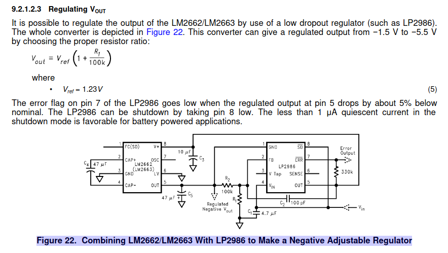

TI empfiehlt in dem Datenblatt zu der invertierenden Ladungspumpe LM2662
(https://www.ti.com/lit/ds/symlink/lm2662.pdf) einen LP2986
(https://www.ti.com/lit/ds/symlink/lp2986.pdf) zur Regulierung zu
verwenden (siehe Screenshot). Überraschenderweise wird in dem Datenblatt
zum LP2986 kein Wort über negative Spannungen verloren. Bei Mouser ist
er auch nicht zu finden, wenn man nach LDOs für negative Spannungen
sucht.
Habe hier noch ein paar LP2951 rumfliegen, die sind vom "Functional
Block Diagram" identisch zum LP2986, jedoch wesentlich günstiger. Werde
es damit mal probieren.

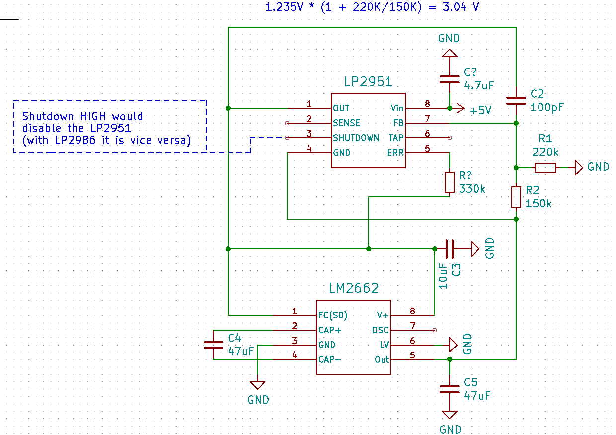

Habe die Schaltung mit dem LP2951 und LM2662 testweise für -3V aufgebaut
und sie tut es :) Der Shutdown-Pin darf dabei nicht auf high gesetzt
werden, sonst ist das Ding deaktiviert (beim LP2986 ists genau
umgekehrt).
PS: Vielleicht ist in meinem Schaltplan der Wert von R1 mit dem von R2
vertauscht. Bin mir gerade nicht mehr sicher, ob ich den Plan
aktualisiert hatte.
