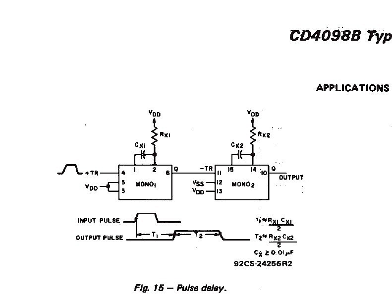

Zwei Monoflops. Das erste mit einer Zeit von 10s, das Zweite wird eine
Verknüpfung vom Eingangssignal und dem 1.Monoflopausgang benötigen und
wird dann getriggert, wenn das 1. Monoflop abfällt und das
Eingangssingal noch immer anliegt.

HildeK schrieb:
> Zwei Monoflops.
Sowas wie 74HC4538?
von HildeK (Gast)
Georg M. schrieb:
> Sowas wie 74HC4538?
Ja.
Und so gefühlsmäßig müsste das sogar ohne Zusatzgatter gehen, da der
jeweils zwei Eingänge hat, die jeweils für den andern als Enable/disable
nutzbar sind ...

von HildeK (Gast)
Könnte so gehen:
         |  |      Q +----.  |  |      Q+-----
    o----o--+>B      |    '--)--+>B     |
            |  10s   |       |  |       |
           o+>A      |       '-o+>A     |
            |      /Q|          |     /Q|
                        HC4538
(created by AACircuit v1.28.6 beta 04/19/05 www.tech-chat.de)
B triggert auf positive Flanke, A auf die negative.

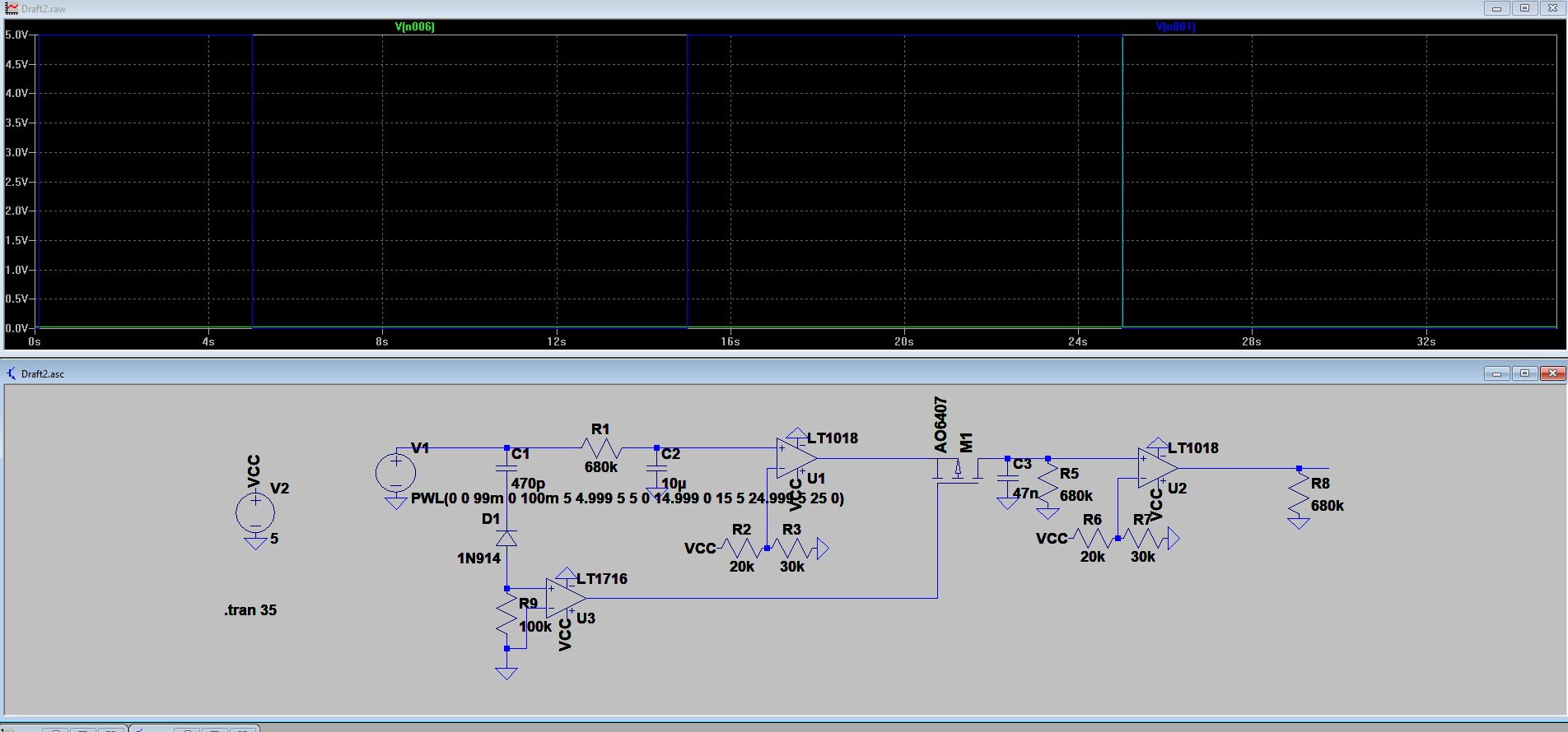

von Frank B. (f-baer)
Der Spielerei halber hier mal ein komplett analoger Schaltungsentwurf.
C1 muss an die Flankensteilheit des Signals angepasst werden, die
geforderten Zeiten kann man durch Variation der Widerstände R3 und R7
einstellen. R1/C2 müssen eventuell an das Eingangssignal angepasst
werden.
U3 muss bei Single Supply auch negative Eingangsspannungen verwerten
können.
Lothar M. schrieb:
> Hier ein komplett digitaler  ;-)
>           5V
>            |   100n
>            o---||---|
> In ------|   |----- Out
Kleine Übungen halten auch fit, insofern war es für mich eine
willkommene Gelegenheit, mal wieder etwas mit analoger
Signalkonditionierung zu spielen ;-)
