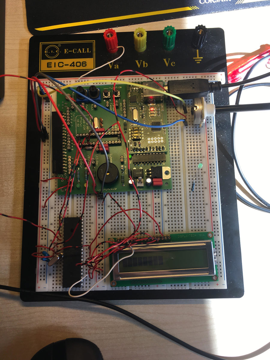

von johannes (Gast)
Ihr habt ja recht, ohne Schaltplan ist es meist schwer nachzuvollziehen.
Also hier mal der Schaltplan und Aufbau meiner Schaltung(im Anhang)
Auch wenn so ein Steckbrett nicht optimal ist, habe ich überall Kontakt
(nachgemessen).

von Teo D. (teoderix)
Lötstellen sind kaum zu erkenne, scheinen ihren Namen nicht verdient zu
haben. Nachlöten!
Das Display ist definitiv NICHT initialisiert.

von johannes (Gast)
> haben. Nachlöten!
Da ist ja auch keine einzige Lötstelle. am Display ist alles gesteckt..

von johannes (Gast)
Teo D. schrieb:
> Zeig mal ne Nahaufnahme!
Da habe ich normale Steckbuchsen (wie auf dem myAVR Board) verlötet um
den Klingeldraht verwenden zu können
OK, sorry. Ich hoffe du verzeihst mir mein Misstrauen. Das Bild sieht
einfach merkwürdig aus, nicht wirklich was zu erkennen.

von Stefan F. (Gast)
Das Bild ist typisch für den Zustand:
- Stromversorgung Ok
- Kontrastspannung Ok
- Initialisierung: fehlt
Ich vermisse Abblock-Kondensatoren am Mikrocontroller.
Benutze einen Logik Analyzer, um die Kommunikation zum Display zu
überprüfen. Die Dinger kosten weniger als 10€.
