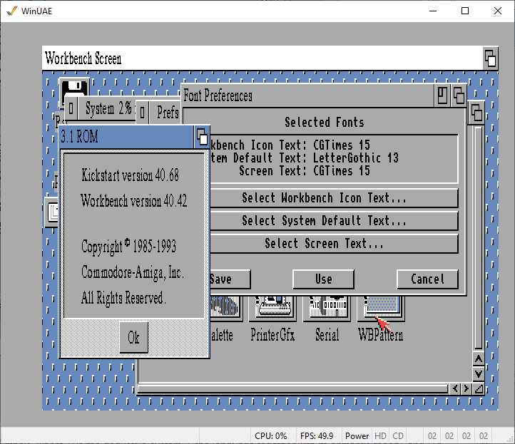

Nein, der Dammbruch in Sachen RAM-resourcen trat IMHO früher ein
(windows Vista?) und so ne richtige Begründung ist IMHO noch nicht
genannte worden.
Besonders grass finde ich den Vergleich, wenn man andere Systeme wie
bspw. Commodore Amiga mit heranziehr. Der brachte  Win 3.* vergleicbare
GUI-funktionen mit und lief mit 512kbyte/1MByte. Für X-windows unter
Linux musste ich schon meinen PC auf 8 MByte aufrüsten und dort arbeite
ich am liebsten auf der Textkonsole. Also zwischewn AMIG GUI 1990 und
PC-GUI 1995 besteht schon mal ein Unterschied um faktor ca. 10.
Das war aber nichts zu Windows Vista das da schon 1GB wollte. also
nochmal faktor 100 und das nur ca.10 Jahre später. Seitdem läuft es IMHO
eher gemütlich mit den steigenden RAM-anforderungen,
Also muss der Knall mit dem RAM-bedarf irgendwo zwischen Mitte Neunziger
und Mitter Nuller eingetreten sein. Spontan fallen mir 2 Schlagworte aus
dieser Zeit ein: "Servierdienste" und "ladbare Module". Ich seh aber
weder das das nicht auch mit weniger RAM gehen sollte, noch das das dem
Uer essentiale Vorteile an der GUI verschafft.

Das konnten AmigaOS ab 2.0 1) und ST/GEM auch. Bitmap- wie
Outline-Fonts.
> Hatte der Amiga eine standardisierte Treiberschnittstelle für
> Graphikkarten und Drucker?
Jein, Drucker, ja bzw. reichten die Features 2),
Im Grafikbereich hat's lange gedauert/wurde verschlafen 3)
Auf dem Atari ST bzw. bei GEM sah das theoretisch besser aus: Da gab's
das geräteabhängige Virtual Device Interface (VDI) und darauf aufsetzend
das geräteunabhängige GDOS. Allerdings war das VDI im ROM des STs
abgespeckt und GDOS langsam, wenn man nicht (spätere)
GDOS/VDI-Alternativimplementation von anderen Anbietern genutzt hat...
1) https://wiki.amigaos.net/wiki/Graphics_Library_and_Text
2) https://wiki.amigaos.net/wiki/Printer_Device
3) https://en.wikipedia.org/wiki/Retargetable_graphics
> Outline-Fonts.
In der GUI selbst oder nur für spezielle Anwendungen für DTP o.ä.? Ich
habe keinen GUI-Screenshot davon finden können; gearbeitet habe ich
selbst mit keinem der Systeme.

von Arc N. (arc)
Rufus Τ. F. schrieb:
>> Outline-Fonts.
In der GUI selbst
http://meicky-soft.de/a/magazin/a01-03/fonts/index.html bzw. siehe
Screenshot
Arc N. schrieb:
> siehe Screenshot
Das ist Version 3.1, und damit erst nach Windows 3.0 herausgekommen.
Tatsächlich ist das sogar jünger als die gleichnamige erste Version von
Windows NT.
von Arc N. (arc)
> Arc N. schrieb:
>> siehe Screenshot
> Windows NT.
Ja. Vor mir aus setze ich auch noch ein 2.0-ROM auf, das das auch schon
konnte.
https://wiki.amigaos.net/wiki/AmigaOS_Manual:_Workbench_Fonts#Using_Outline_Fonts
Scheint nur nicht in der GUI selbst verwendet worden zu sein, denn sonst
sähen die Screenshots irgendwie anders aus, die man von den diversen
Amiga-Systemen so findet. Daß Leute freiwillig aus ästhetischen Gründen
einen Monospace-8x8-Pixelfont verwendet haben, mag ich so recht nicht
glauben.
Ist aber im Grunde genommen auch wurscht - klar ist, daß die GUI des
Amiga nicht der von Windows 3.x überlegen war.
Klar ist allerdings auch, daß der Vergleich einer über 25 Jahre alten
GUI mit einem aktuellen System zur Erklärung eines

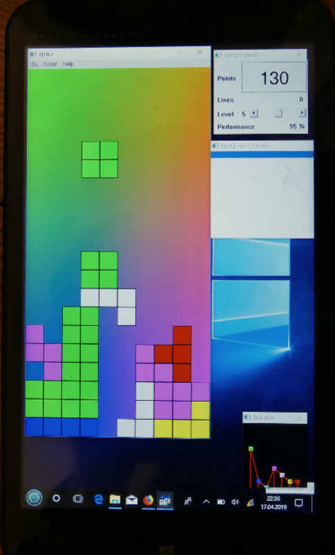

Mit so etwas, beispielsweise:
https://archive.org/details/win3_klotz211
Im Browser spielbar. Wurde auf einem IBM-PC-Clone mit Herkuleskarte
unter Windows 2 entwickelt, läuft aber auch unter Windows 10/32-Bit
durchaus noch, gerade zum Spaß mal wieder mit genau der Fassung
ausprobiert, siehe Bild im Anhang.
Interessanterweise übrigens in der Emulation von archive.org (keine
Ahnung, aus welcher Quelle die das haben) mit Sound, während Windows 10
das nicht mehr unterstützt: kein PC-Speaker verfügbar.
Etwas schöner als das adhoc-Foto ist ein Screenshot, den ich 2014 mal
mit Windows 8.1 gezogen habe ...
https://www.mystrobl.de/Plone/basteleien/windows-oldies/klotz-2-11a-1990-unter-windows-8-1-32-bit/download

Mein oben via archive.org verlinktes "klotz.exe" habe ich zu
programmieren begonnen, bevor Charles Petzold seine Serie von Büchern zu
publizieren begann. Sein durchaus empfehlenswertes "Programming Windows"
habe ich erst viel später in die Finger bekommen
> (EDIT: zweites Beispiel angehängt)
> Das zweite Beispiel ist eine einfache Digitaluhr, grad mal 3.5 kB.
klotz.exe aus 1990 belegt immerhin fast 40 Kilobyte, tut allerdings auch
etwas mehr als eine einfache Digitaluhr.

In https://archive.org/details/win3_klotz211 kann man im Browser
spielen, indem man oben auf das Bild klickt. Es gibt aber auch unten
rechts einen Block "Downloads Options", unter anderem auf Bilder, ein
.zip mit den wesentlichen Bestandteilen, sowie einen Link auf einen
Downloadbereich mit insg. 81 Dateien, die ich mir noch nicht alle
angeschaut habe.
Speziell das klotz.zip läßt sich aber auch ausgepackt anschauen:
https://ia800201.us.archive.org/zipview.php?zip=/33/items/win3_klotz211/klotz211.zip
und dort sieht man, daß klotz.exe in der Fassung 40224 Bytes groß ist.
Ich müsste in meinen alten Archiven kramen, um herauszufinden, welche
der seinerzeit verteilten Versionen das ist, vmtl. eine, die ich als
.zoo über eine comp.windows-Usenetgruppe verteilt hatte. Virustotal
kennt sie jedenfalls erst seit ein paar Jahren.
