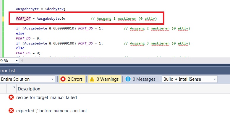

von Philipp L. (viech)
PORT_D7 = Testbyte.0    ;Bit 0
Bring den Fehler im Anhang...
von K. S. (the_yrr)
kann der Compiler das so direkt?
ich wäre jetzt von einer Struct mit 8 * 1 Bit mit dem Namen 0-7
ausgegangen. Eventuell muss noch ne union mit einem uint8_t außen drauf,
wenn du nicht immer jedes Bit einzeln setzen/löschen willst.
von Tim T. (tim_taylor) Benutzerseite
Darfst halt nicht jeden Blödsinn glauben...
Abgesehen davon ist es egal was du fabrizierst, performant wird das in
keinem Fall. Nicht nur das die Bits auf zwei Ports aufgeteilt sind, sie
sind auch noch unzusammenhängend und was noch schlimmer ist, in
umgekehrter Reihenfolge.

von K. S. (the_yrr)
Tim T. schrieb:
ist von der Idee her (ist nicht meine gewesen) nicht so schlecht, da
Fehlt halt noch dass er ne Struct braucht:
struct st_name{
  unsigned 0:1;
  unsigned 1:1;
... wobei ich nicht probiert habe ob 0,1,... gültige namen sind
dann noch ne union
union un_name{
  struct st_name abc;
  uint8_t abcd; };
Ohne Gewähr und ungetestet, wird zwar nicht viel verändern am ASM/Hex
der rauskommt, aber wird übersichtlicher (und denke ich war so gemeint,
wie gesagt nicht meine Idee, nur meine Interpretation von dieser).
