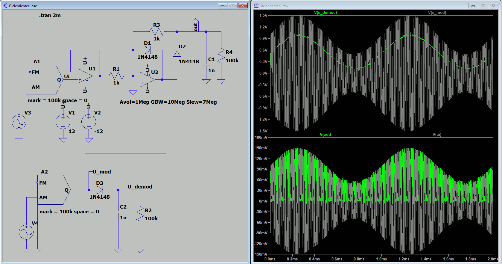

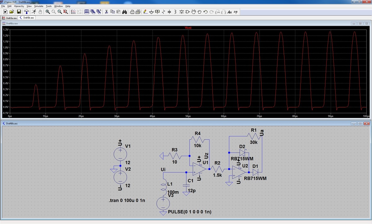

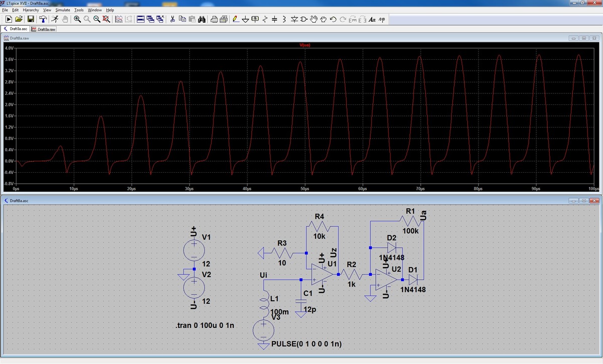

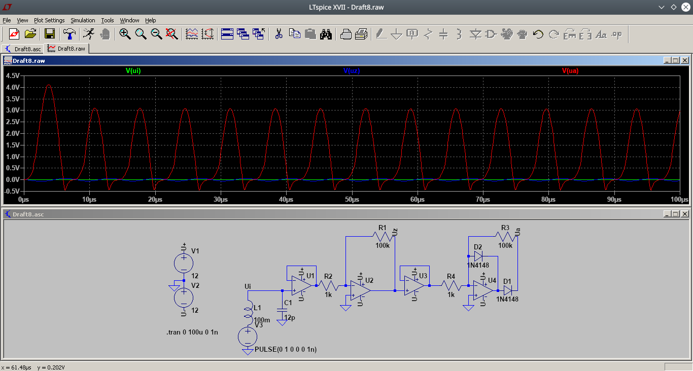

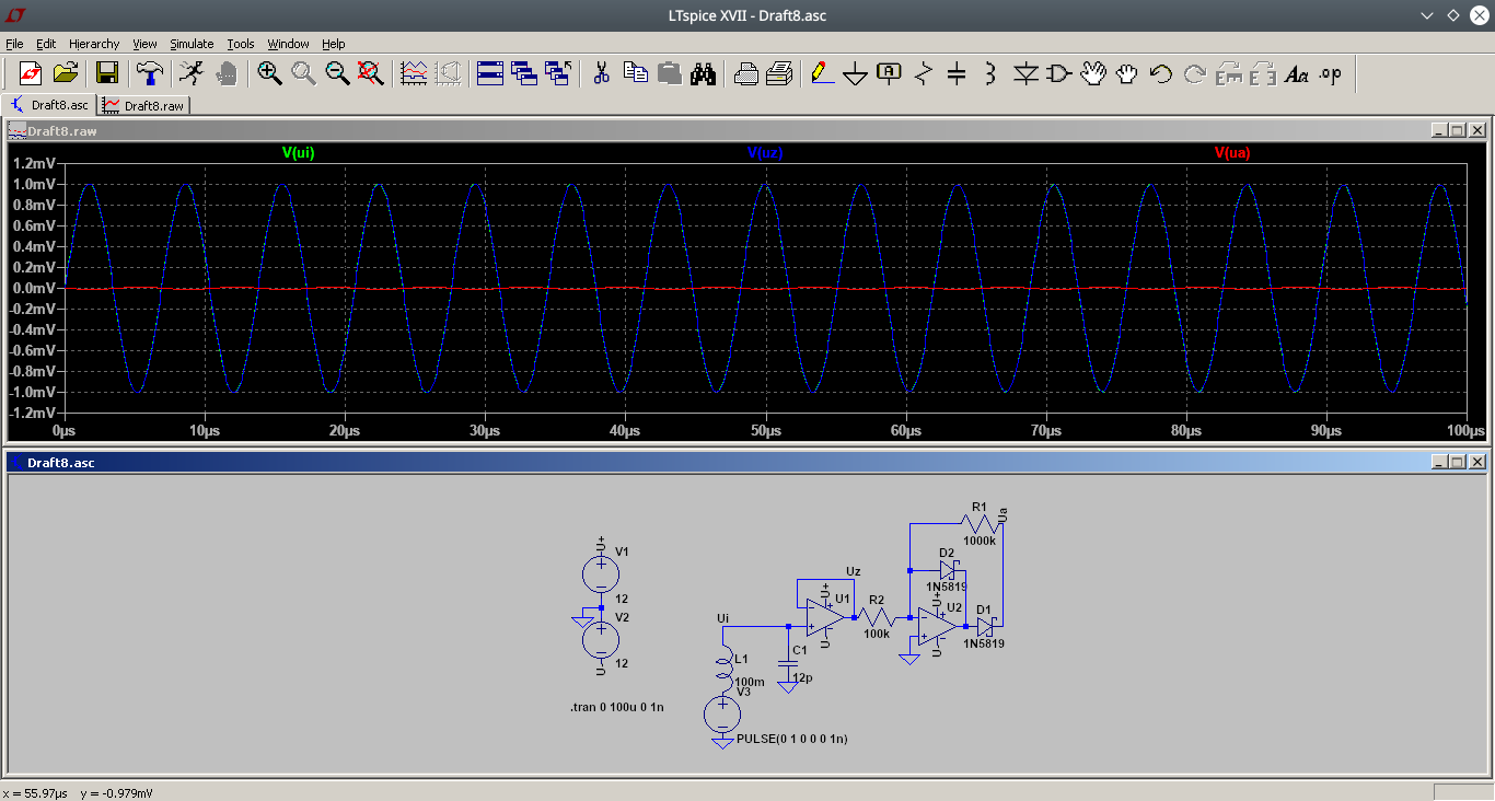

Das soll mal ein Langwellenradio werden. Die Antenne würde ich so wie in
der Simulation den PULSE() anschließen. Leider ist Ua sehr klein und
nicht 10x Ui wie erwartet. Uz passt.
Mach ich hier gerade einen trivialen Fehler den ein Profi sofort sieht,
oder sind die Schaltungen auf der Wikipedia nicht so ohne weiteres
verwend- und kombinierbar?
Danke
von Jens G. (jensig)
Warum nimmst Du solche Monsterdioden für die Gleichrichtung? Die haben
ja eins-/zweihundert pF Sperrschichtkapazität, und bilden damit mit den
sehr hochohmigen R1+R2 einen Tiefpaß. Mache also R1 und R2 deutlich
kleiner (vielleicht 1k+10k), und als Dioden die 1N4148, die gerade mal
4pF hat.

Ist schon besser geworden. Immer diese versteckten Filter.
Sagen wirs so, die Wikipedia nimmts mit den Bauteilangaben nicht so
genau. Und da ich vorher mit der 1N5819 als Kapazitätsdiode
experimentiert hab, hatt ich die grad im Kopf. Deswegen schäm ich mich
jetz auch dafür, als E-Technik Student, so gut wie keine Ahnung zu
haben.
Wenn die R nochmal zehntelst, so wie schon vorgeschlagen, dürfte es
nochmal näher an v=10 kommen.
Irgendwie sehe ich aber in deinen Oszi-Bildern noch keinen
Gleichrichtereffekt ...
von zuzl (Gast)

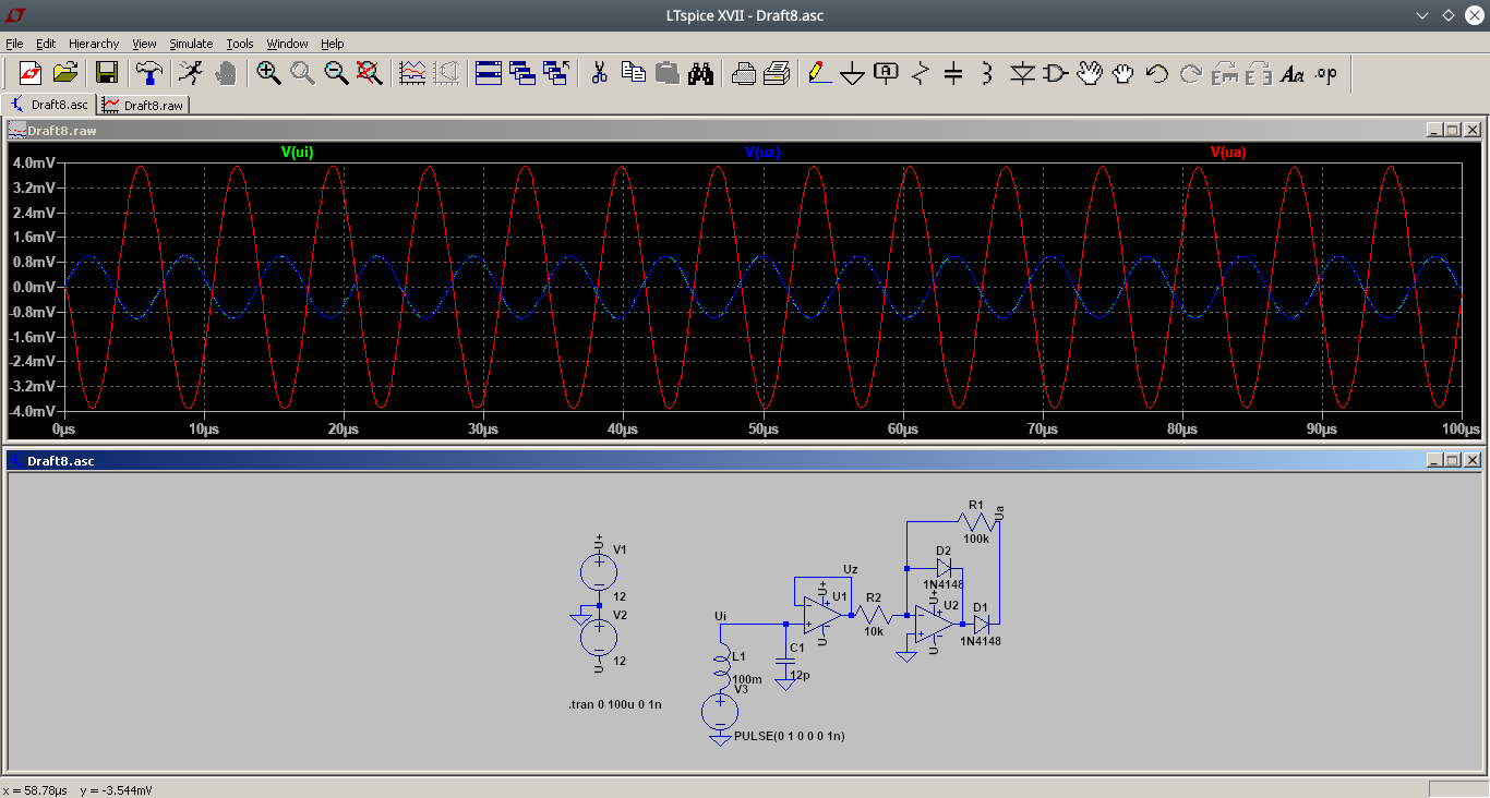

Mit 1k+10k ists leider schlechter. Das mit der Gleichrichtung ist dann
schon das nächste.
Was ist denn das eigentlich für ein OPV?
von zuzl (Gast)
Das ist der UniversalOpamp2, da der MCP6024 den ich habe nicht dabei
ist.
Na da kann ich leider damit auch nix mehr anfangen. Möglich, daß dieser
UniversalOpamp2 zu hochohmige Ausgänge hat, oder zu langsam. Vielleicht
haste ein anderes Modell, was gut genug ist.

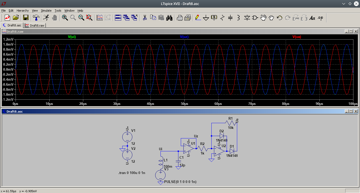

von Achim S. (Gast)
> genau.
Du hast immer noch nicht verraten, auf welchen Wiki-Artikel du dich
beziehst.
> Gleichrichtereffekt
Die Signale in der Simu sind sehr klein. Das 1mV an R2 führt zu Strömen
im sub-µA Bereich. Das läuft immer noch über die Kapazität und
"Leckströme" der Dioden, ohne dass der zweite OPV seinen Ausgang um eine
Diodenspannung springen lassen müsste.
Wenn das Signal vor der Gleichrichterstufe einen Faktor 100 vergößert
wird, tut sich schon eher was bezüglich Gleichrichtung. Also einfach mal
die passende Verstärkung in die erste Stufe einbauen. Schön wird das
Signal allerdings dabei auch noch nicht.

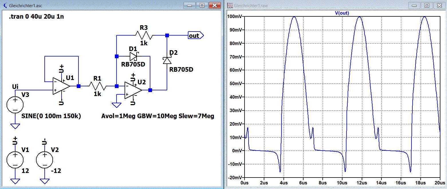

von Klaus R. (klara)
vermutlich so etwas.
mfg klaus
von Mark S. (voltwide)
Setz doch mal die Generatorfrequenz herab auf 1kHz und schau dann die
Schaltung an. Der Schwingkreis wäre natürlich entsprechend anzupassen.
jetzt mit Schottky - Dioden sieht es besser aus. Die Verstärkung konnte
auch etwas verringert werden.
mfg klaus

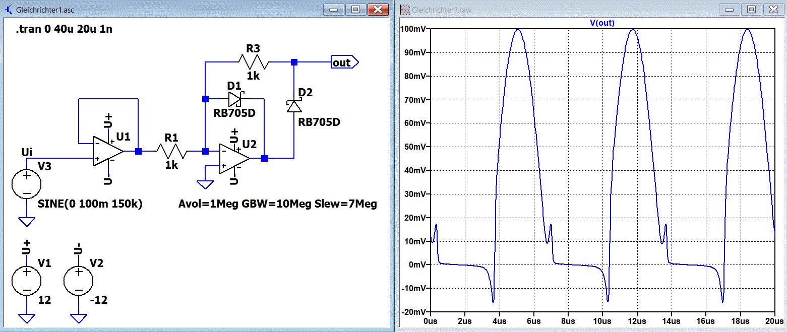

von Helmut S. (helmuts)
Hier mal mit 100mV Amplitude.
von zuzl (Gast)
Vielen Dank allerseits, bei mir hats zwischenzeitlich auch geklappt.
Ich denke mal, die restlichen Spikes gehen wohl auf das Konto der
begrenzten GBW bzw. Slewrate des OPV, und dem fehlenden, möglichst
niederohmigen Last-R gegen Masse.

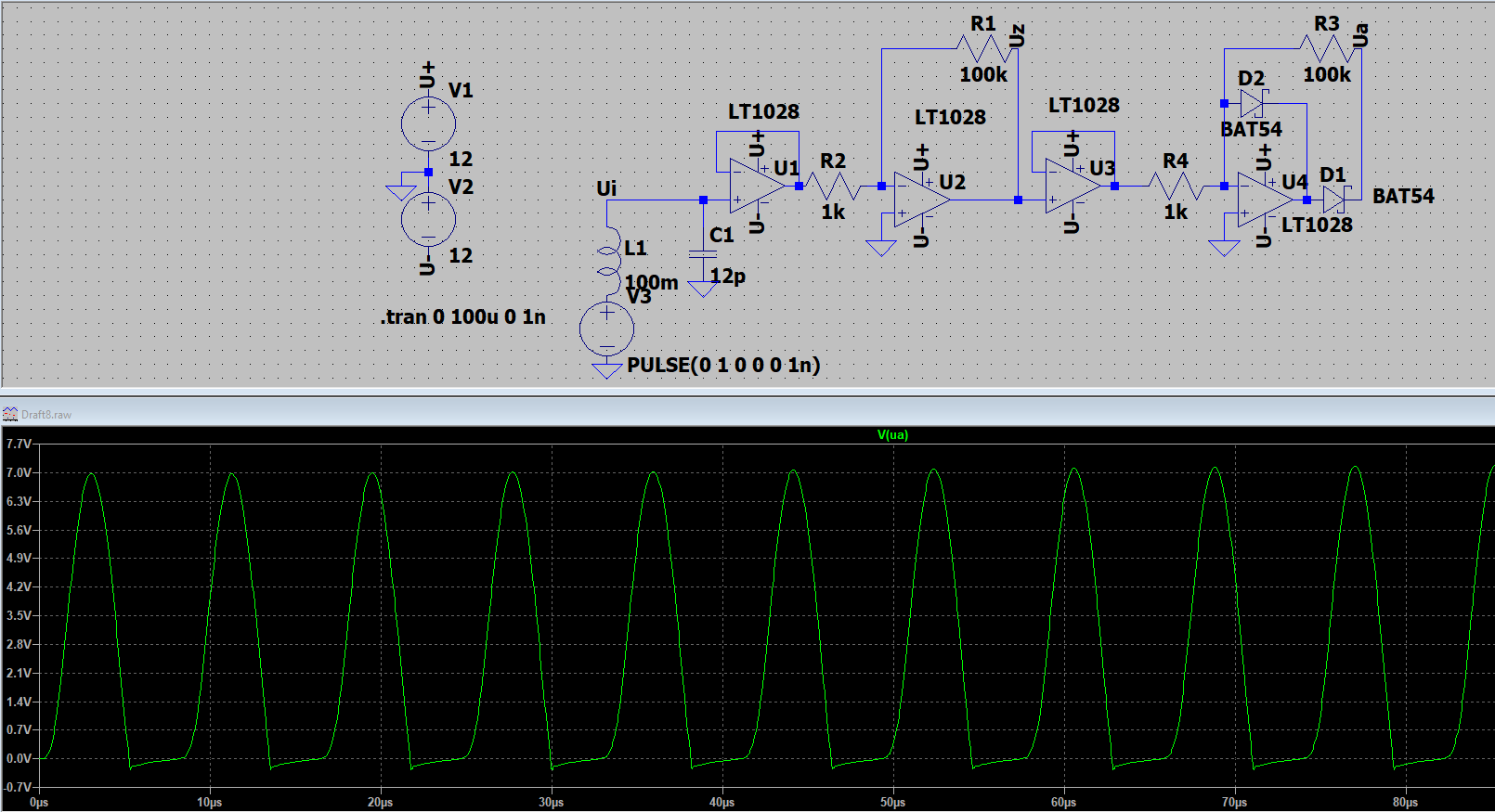

von GEKU (Gast)
Mit den Bauelementen OPV LT1028 und Schottkydiode BAT54 simuliert
bringt gute Werte.
Größere Ausgangspannung und Gleichrichtung

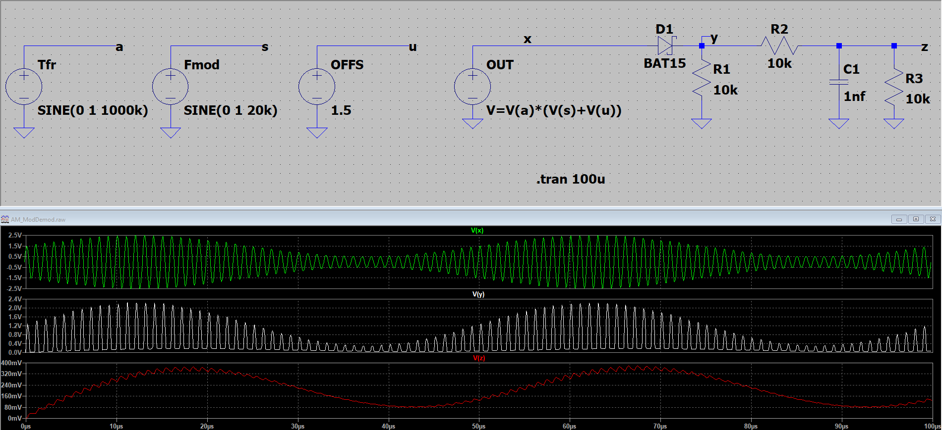

von GEKU (Gast)
Die Gleichrichtung alleine macht noch keine Demodulation.
Das Signal muss nach der Gleichrichtung geglättet werden (Tiefpass)
Der Tiefpass R4/C1 funktioniert nicht, da der Ausgang des Gleichrichters
niederohmig ist und die Glättung verhindert. Der Kondensator wird sehr
rasch entladen.
Ein Widerstand zwischen Gleichrichter und Tiefpass ändert die Situation.

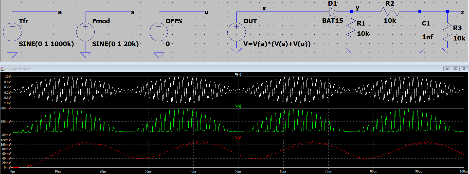

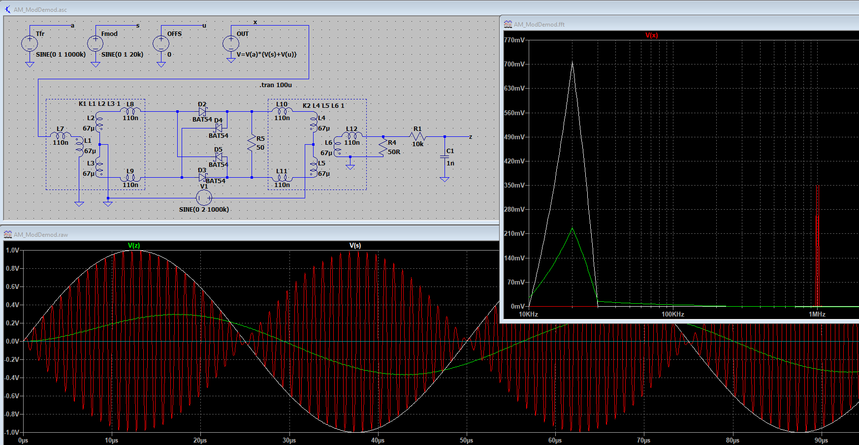

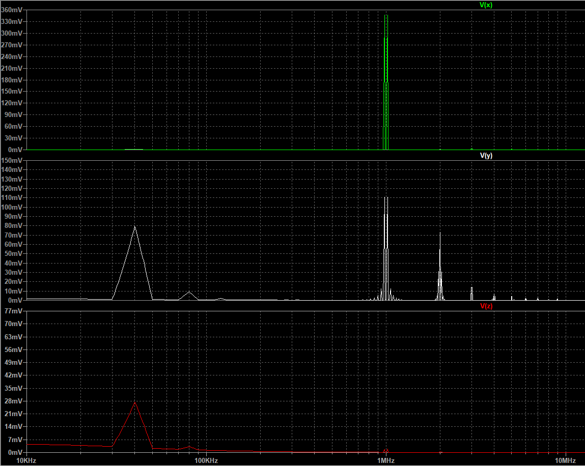

von GEKU (Gast)
Bernd K. schrieb:
> Der Gleichrichter IST der Demodulator. Tiefpass reicht.
Im Anhang 1 (ModDemo.png) sieht man:
weiß  .... moduliertes Signal (1Mhz Träger moduliert mit Basisfrequenz
20kHz)
grün  .... nach der Gleichrichtung
rot   .... nach dem Tiefpass
 Im Anhang 2 (ModDemoFFT.png)
grün .... moduliertes Signal (1Mhz Träger moduliert mit 20kHz)
   enthält nur Träger + Seitenbänder
weiß .... nach der Gleichrichtung
   enthält Frequenzgemisch Basisfrequenz mit Oberwellen und
   Träger + Seitenbänder mit Oberwellen
   Basisfrequenz ist gegenüber dem Gemisch weniger stark abgesenkt!

von Bernd K. (prof7bit)
> 20kHz)
Du hast den Träger unterdrückt.
Das kann man nicht gleichrichten ohne den Träger vorher wieder
herzustellen, deshalb hast Du jetzt 40kHz im Spektrum und die 20kHz sind
verschwunden. Und in Vx sieht man 0.980 und 1.020 MHz, der 1Mhz Träger
ist verschwunden! Korrigiere das nochmal bitte.
AM-Rundfunk hatte keine unterdrückten Träger so daß man selbst mit einer
einfachen Diode schon demodulieren konnte, extrem einfach gestrickte
Empfänger unter das Volk bringen konnte oder man sich die Empfänger
sogar selbst bauen konnte, selbst aufgeweckte Kinder konnten das schon!
Mit Hausmitteln, nicht mit Aliexpress!
"Libary" gehört leider scheinbar nicht mehr zu dieser Generation, da
fehlt ihm komplett der Bezug dazu, null praktische Anschauung :-(

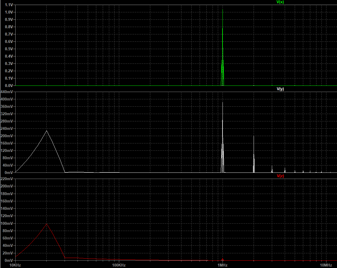

von GEKU (Gast)
Gut mitgedacht!
Ja, OFFS=0, er müsste mindestens 1 sein.
Werde das Beispiel richtig stellen.

von GEKU (Gast)
Im Anhang 1 (ModDemod.png) sieht man:
grün.... moduliertes Signal (1Mhz Träger moduliert mit Basisfrequenz
20kHz)
 Im Anhang 2 (ModDemodFFT.png)

Beitrag "Re: LTspice OpAmp Radio Simulation"
Links unten ist ein einfacher AM-Demodulator ohne Tiefpass, die
Spannungen sieht man oben rechts, grün ist das demodulierte Signal.
Links oben ist der Präzisionsgleichrichter, dimensioniere doch einfach
ein Tiefpass sodass das funktioniert.

Auf die Ausgangsimpedanz des Präzisionsgleichrichters wurde ja oben
bereits hingewiesen und darauf daß das nachfolgende RC-Glied dort in der
Form eher nichts vernünftiges bewirkt, jedoch könnte man stattdessen
einen etwas geeigneter aufgebauten und dimensionierten Tiefpass
anschließen und dann sähe das Ergebnis gleich ganz anders aus.
Das kannst Du dann gerne auch mal simulieren wenn Du es Dir nicht im
Kopf vorstellen kannst, das wäre eine gute Übung für Dich, vielleicht
bringt es Dein Verständnis etwas voran.
