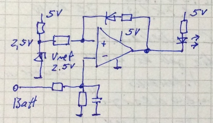

von Willi S. (ws1955)
Idee:
Im Prinzip ein Micropower-OPV, beschaltet als
Komparator mit großer Hysterese. Vref könnte
evtl aus der vorhandenen Schaltung kommen, gibt
es aber auch mit Micropower. Der Rückstelltaster
kommt zwischen OPV(+) und GND (fehlt in der Skizze).

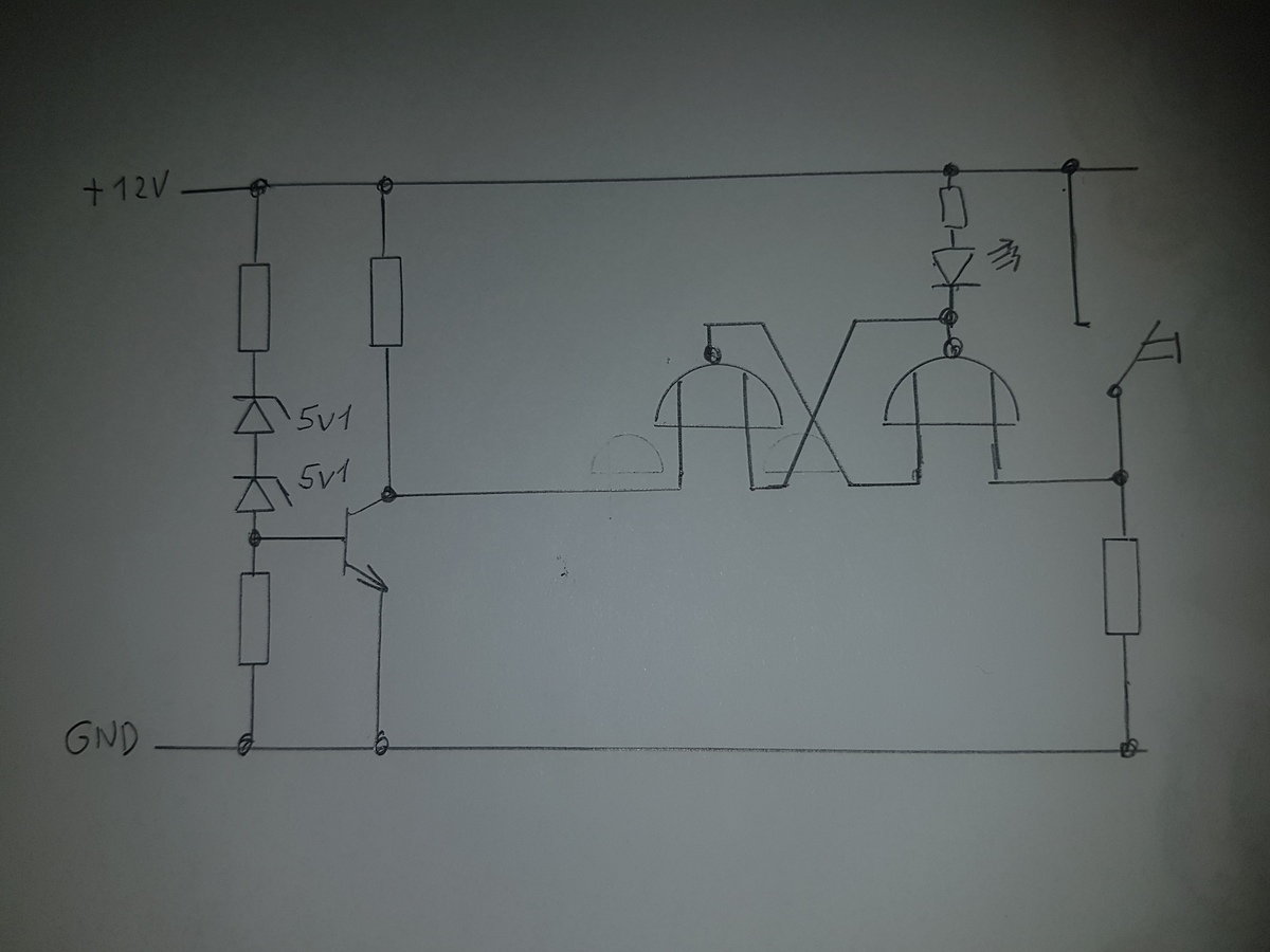

von GEKU (Gast)
Steffen schrieb:
> Spannung einen gewissen Pegel unterschreitet (10,8V)
Hier sollte auch die Pegelüberwachung berücksichtigt sein.
Beim Anschluss der Batterie wird das RS-FF zunächst gesetzt und muss mit
der Taste zurückgesetzt werden.
CMOS NOR GATE http://www.ti.com/lit/ds/symlink/cd4001b.pdf
MfG
GEKU

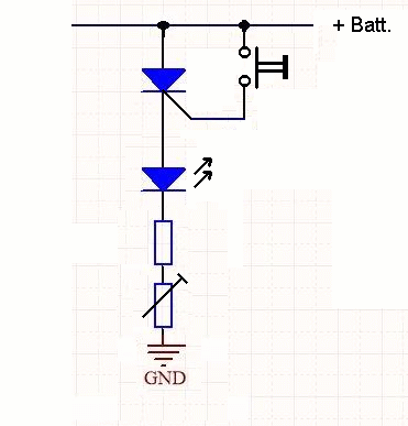

von hinz (Gast)
TL431 + Thyristor nehmen.
von Steffen (Gast)
Jörg R. schrieb:
> Aha, das ist eine ganz neue Herausforderung, denn dann wird auch die
> Überwachungsschaltung stromlos.
Sagte ich das nicht mehrfach??
Wir diskutierten hier doch über die Vorteile mit Brownout Detection usw.
Das klingt gar nicht schlecht :)

von nurmalso (Gast)
hinz, ich habe mal deine Idee aufgegriffen:
Steffen schrieb:
> Wie macht man soetwas möglichst einfach aber zuverlässig?
Hallo Steffen,
anbei die gewünschte möglichst einfache Variante
Was gebraucht wird, ist eine Referenz, ein Komparator und ein Speicher.
All das macht ein einziger Thyristor.
Die Referenz ist der individuelle Haltestrom,
Der Komparator ist das Abschalten bei Unterschreiten des Haltestroms
Der Speicher ist der abgeschaltete Thyristor, der sich nur wieder
einschalten lässt, wenn Ubatt > 10,8V ist UND der Taster betätigt wird.
Als Thyristor hab ich BRX45 und artverwandte getestet.
Der Gesamtwiderstand (incl. Trimmer) beträgt bei weisser LED und 10,8V
Abschaltspannung je nach Thyristorexemplar etwa 6...10 kOhm,
Die Stromaufnahme ist entsprechend 1...1,6 mA
Wenn du dir den individuellen Abgleich sparen will, kannst du, wie von
hinz vorgeschlagen, statt des Trimmers einen TL431 einbauen.
Bei 120k (an +Batt) und 36k (an GND) am Adj-pin bekomme ich 10,77V
Abschaltspannung.
von hinz (Gast)
So wars gemeint.
von Steffen (Gast)
Vielen Dank!!
