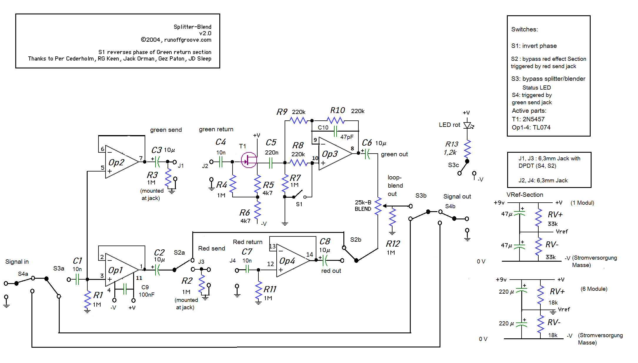

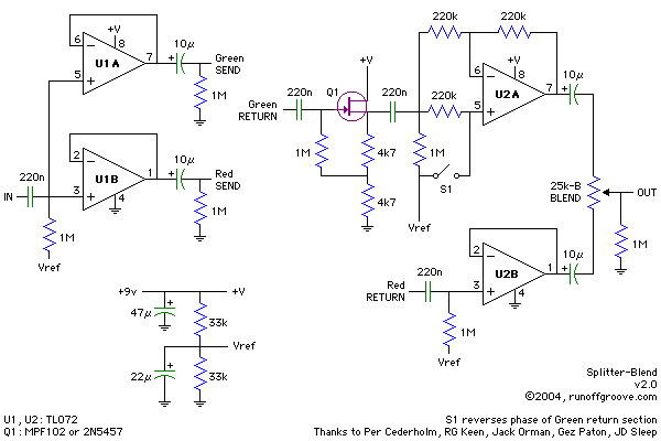

ich möchte mir einen Splitter/Blender/Looper mit insgesamt
6 Ein/Ausgängen bauen.
Als Grundlage dient die im Anhang gezeigte Schaltung.
Es wird der 4-fach OpAmp TL074 verwendet (also ein 14beiniger Käfer).
Man sieht im Schaltbild die Erzeugung der Referenzspannung Vref
mittels Spannungsteiler + 2 Elkos.
Wenn ich diese Schaltung insgesamt 6x baue verwende ich natürlich eine
gemeinsame Spannungsversorgung und eine gemeinsame Referenzspannung.
Ich bin mir nicht sicher, ob der im Schaltbild verwendete
Spannungsteiler
für 6 Schaltungen "ausreicht". Viel Strom muss Vref ja eigentlich nicht
liefern ... sollte ich trotzdem mathematisch vorgehen und 5,6k
Widerstände für den gemeinsamen Spannungsteiler verwenden ?
Die gleiche Überlegung gilt auch für die beiden Kondensatoren, sollte
ich statt 47µ zb 330u verwenden ?
Danke und Grüße
Harry
von Michael B. (laberkopp)
An deinem VRef hängen nur 1M und 220k.
Da reichen die 16.5k Quellwiderstand und 33uF Abblockung auch für 6 aus.
Insgesamt muss man bei solchen Schaltungen aber immer überlegen, ob man
nicht eine ordentliche bipolare Versorgungsspannung (also +12V / -12V)
nutzen will und den ganzen VRef-Kram einspart.
Damit würden die 10uF und 1M am Ausgang entfallen.
Auch ist die ganze Schaltung mit JFET-OPAmps und 220k im Signalweg recht
hochohmig ausgelegt. Das rauscht. Man sollte NE5532 und 22k nehmen, auch
am Eingang nicht 220n und 1M mit unsinniger Grenzfrequenz von 0.7Hz und
nerviger Zeitkonstante von 0.22s, sondern eher 470nF und 22k (15Hz,
10ms).
Damit wäre man auch die TL074 los, mit ihrem phase reversal bei
Übersteuerung.

von HildeK (Gast)
> Spannungsteiler
Ich würde sie dann etwas niederohmiger wählen, aber 5k6 müssen es nicht
sein. Der Kondensator soll a) die Wechselanteile kurzschließen und b)
diese Spannung von der Restwelligkeit in der Versorgung befreien. Also
dann im gleichen Verhältnis das C vergrößern, so dass bei 5k6 auch 150µ
locker reichen.
Oder einen weiteren OPA als Spannungsfolger spendieren, dann kann der
Teiler auch noch etwas hochohmiger sein.
von Jens G. (jensig)
Dieser Spannungsteiler wird eigentlioch nur wechselspannungsmäßig
belastet, nicht gleichspannungsmäßig. Insofern kommt es nur auf den Elko
an.
Wenn ich mir so die sich damit ergebenden Zeitkonstanten überschlage
(für den Fall, daß alle 6 Kanäle gleichphasig angesteuert werden
würden), dann scheint die immer noch recht großzügig bemessen zu sein.
Wenn es Dir aber auf möglichst geringes Übersprechen zw. den Kanälen
ankommt, dann sollten Spannungsteiler mit dem Elko jeweils separat sein.
von Klaus R. (klara)
was mir in der Schaltung noch fehlt ist ein 100 nF KerKo zwischen PIN 8
und PIN 4 der OPV zum Blocken der Versorgungsspannung. Üblicher Weise
mit kurzen Leiterbahnen. Zu dem 220 k Widerstand von U2A zwischen Pin 6
und Pin 7 würde ich noch einen Kondensator parallel schalten. Dann
rauscht es weniger und der OPV wird stabiler. Für 20 kHz sind es 36 pF,
für 2 kHz sind es 360 pF.
Zur Erzeugung von VREF wurde ja schon etwas gesagt.
mfg Klaus

von Harry R. (harryr)
Hallo an alle,
immer wieder toll, ich stelle eine Frage und bekomme mehr Input von euch
als ich dachte. Danke an alle, als Informationsquelle ist "das Internet"
bzw. ein/dieses Forum eine Informationsquelle von erster Güte.
Ich fasse mal zusammen, bewusst aus weniger elektronischer sondern
musikalischer Sicht, ich bitte euch die elektronische Sicht einzunehmen.
Hier noch mal ein paar Aspekte der Schaltung, die ich im ersten Post
nicht erwähnt habe. (Ich nenne das jetzt nicht mehr Schaltung sondern
Modul).
Zwischen Green/Red Send/Return werden sich Effektgeräte befinden, die
können eine hochohmigen/niederohmigen Eingang/Ausgang haben, darauf habe
ich keinen Einfluss. Ebensowenig darauf wieviel Rauschen da erzeugt wird
und es wird zb bei einem Verzerrer Rauschen bis zum Abwinken erzeugt.
Die "Zweikanaligkeit" (Green/Red) bedeutet im Grunde, dass ich das
gleiche Eingangssignal durch zwei verschiedene Effektgeräte jage und
dann mische.
Der rote Zweig wird einen Bypass haben, (hinter OP1) und dann nur das
Eingangssignal zur Mischstufe bringen.
Der grüne Zweig kann zwischen invertierend/nicht-invertierend
umgeschaltet werden, ein Effektgerät kann invertieren oder nicht, in
jedem Fall sollen natürlich am Blender/Mixer gleichphasige Signale
gemischt werden .. sonst wird es sehr leise :-)
a) Hochohmiger Eingang:
Im "Vollausbau" ist es möglich, dass bis zu sechs dieser Module
hintereinander geschaltet sind.
Da gibt es im Grunde zwei Szenarien:
Der Eingang des ersten Moduls bekommt sein Signal aus dem Tonabnehmer
einer Gitarre, das zweite Modul bekommt seine Signal aus dem Ausgang des
ersten Moduls, Hochohmigkeit ist da nicht mehr unbedingt notwendig.
Es kann aber sein, dass das erste Modul via Bypass überbrückt wird und
somit das zweite Modul plötzlich das Gitarrensignal am Eingang hat.
Da ist es natürlich schön, wenn er Eingang hochohmig ist ..
Man sieht daran, dass nur ein guter Kompromiss die Lösung ist.
Frage: Ist unter diesen Gesichtspunkten die Schaltung des Moduls
ein "guter Kompromiss" ?
Sollte ich den Eingang evtl. umschaltbar von hochohmig/niederohmig
machen ?
b) Frequenzgang:
Auch hier gibts es keine einfache Antwort/Lösung.
Einerseits soll das Signal aus der Gitarre möglichst unverfälscht
sagen wir agieren, denn die "Klangbeeinflussung" ist ja Aufgabe der
Effektgeräte. Andererseits muss und sollte das Signal natürlich, da habt
ihr vollkommen Recht begrenzt werden, sinnvoll wäre 30Hz (tiefes H auf
fünfsaitigem Bass) bis 20kHz (höchster Oberton, den ein Mensch hören
kann).
Mit unsinnig hohen Koppelkondensatoren meint ihr sicher die 10µ Elkos.
Ich gebe zu Bedenken, dass (höchstwahrscheinlich) im Eingang des
Effektgeräts ein (begrenzender) Kondensator in Reihe ist.
Frage: Sollte ich trotzdem einen niedrigeren Wert wählen , 10nF, 100nF,
1µ ?
c) Rauschen:
Natürlich will ich keinen Rauschgenerator bauen. Das "Endgerät" als die
Zusammenfassung aller Module ist im Grunde nur ein (sophisticated)
Ein/Aus-Schalten von Klangveränderern (die selbst rauschen). Rein
mechanisch geschaltet (und natürlich ohne Blendregler) wäre das ganze
grob betrachtet nur ein niederohmiger Signalpfad mit vernachlässigbaren
parasitären Kapazitäten. Das können meine Module natürlich nicht bieten
Die Frage ist ob es sich lohnt den TL074 durch ein rauschärmeres Modell
zu ersetzen. Ich werde das einfach testen, denn der 74er kommt auf einen
Sockel.
Die andere Frage ist, ob die Schaltung in sich Möglichkeiten zur
Rauschminimierung gibt, da hat "klara" schon einen guten Tipp gegeben.
d) Bezüglich VREf sind bei mir alle Fragen geklärt :)
e) Bei dem Blender (25k-Poti) inclusive den beiden 10µ Kondensatoren bin
ich mir am unsichersten, ob diese Werte gut gewählt sind ...
So, langer Text, ich hoffe noch ein bisschen Input/Vorschläge von euch
zu bekommen.
Danke und Grüße
Harry
Jens G. schrieb:
> Das Problem erledigt sich nur dann, wenn die externen Signale ihre Masse
> an Vref mit dran haben, und nicht an der Schaltungsmasse.
Das ist immer das Blöde mit dem Single Supply. VRef ist hier in der Tat
eine virtuelle Masse, und zwar Signalmasse. Vorzugsweise sollte solch
ein Modul nur eine punktuelle Signalmasse haben. Der Schaltplan ist in
der Beziehung lückenhaft. Er sagt nichts zur Führung der Signalmasse
aus.
Ich meine damit, es ist immer, auch bei symmetrischer
Spannungsversorgung, wichtig bei einem Modul dieser Art einen zentralen
Massepunkt zu haben von dem man dann sternförmig ausgeht. Und in diesem
speziellen Fall ist das VRef.
Ich würde die Schaltung so ändern das der 47 µF Kondensator nicht gegen
Masse geht, sondern auf VRef geht. Man sollte dann ruhig beide 33 k
Widerstände mit jeweils 47 µF parallel beschalten.
Dieser hat ein ESR von 360 mOhm.
https://www.reichelt.de/elko-smd-47-uf-16-v-105-c-low-esr-fk-v-47u-16-p200134.html?&trstct=pol_1
Dieser hat ein ESR von 45 mOhm
https://www.reichelt.de/polymerkondensator-47-uf-20-v-2000-h-low-esr-svp-47-20-p140139.html?&trstct=pol_1
https://cdn-reichelt.de/documents/datenblatt/B300/DS_OSCON_SVP.pdf
Seite 48.
Zusätzlich würde ich noch parallel zu den 47 µF Kondensatoren je ein
Kerko mit 1 µF schalten. Das verbessert den resultierenden ESR. Es darf
auch als Dielektrikum X7R genommen werden. Die Spannung bleibt konstant.
https://www.reichelt.de/smd-kerko-1206-1-f-25-v-10-mlcc-rnd-1501206b1052-p226047.html?&trstct=pol_4
Damit hätten wir VRef stabil und wechselstrommäßig niederohmig.
Indem jetzt beide Kondensatoren in Reihe geschaltet sind, laden sie sich
unverzüglich auf. Vormals wurden die 22 µF über 33 K aufgeladen. Das
ergab ein tau von 0,7 s, nicht viel, aber immerhin. Jetzt wird aber VRef
besser wechselstrommäßig eingebunden. Vormals ging es nur über 22 µF
gegen Batteriemasse. Jetzt geht es zusätzlich über die +9 V - Batterie
zur Batteriemasse.
Die jetzige Batteriemasse würde ich auch so belassen. Die 1 M die z.B.
die 10 µF Koppelkondensatoren auf ein definiertes Potential
herunterziehen, stören das Signal nicht. Die Signalmasse, VRef, muß aber
bei IN, OUT, Green Send und Red Send verwendet werden und nicht die
Batteriemasse.
Damit wäre die Schaltung sauber.
mfg Klaus
Hallo Klaus,
super posting.
Soll ich mal die neue, verbesserte Schaltung präsentieren ?
Man hat sich noch über den FET und die hohen Widerstandwerte
im nachfolgenden OPA mokiert.
Kann man da noch was verbessern ?
Viele Grüße
Michael B. schrieb:
> Natürlich, die wurden angesprochen, aber wer mit 220k und JFET anfängt,
> hat sich schon alles verbaut.
Hallo Harry,
was ist das für ein FET?
mfg Klaus
von Sly_marbo (Gast)
Bin zwar nicht Harry, aber 2n5457 steht unten im Schaltplan.
Du darfst dich gerne Harry nennen :-)
So, ihr habt es so gewollt.
Hier der überarbeitete Plan
 o eure Hinweise sind eingearbeitet
 o diverse Schalter sind noch dazugekommen
 o das Ganze war ursprünglich eine gif-Datei, die habe ich
   einfach in Paint weiter "editiert", daher sieht das ganze nicht so
   konsistent aus
Viele Grüße

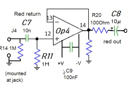

Hallo Harry,
nur Kurz. Der Schaltplan sieht im Prinzip schon gut aus. An Stellen wie
J2 steht der C4 noch offen. Da würde ich auch von J2 zu VRef ein 1 M
schalten. Ebenso red out, S2a bei C2, J4, C1 bei S3a. Die
Grenzfrequenzen prüf ich noch, wenn möglich auch das Rauschen mit
LTspice. Wird viellecht etwas später.
mfg Klaus

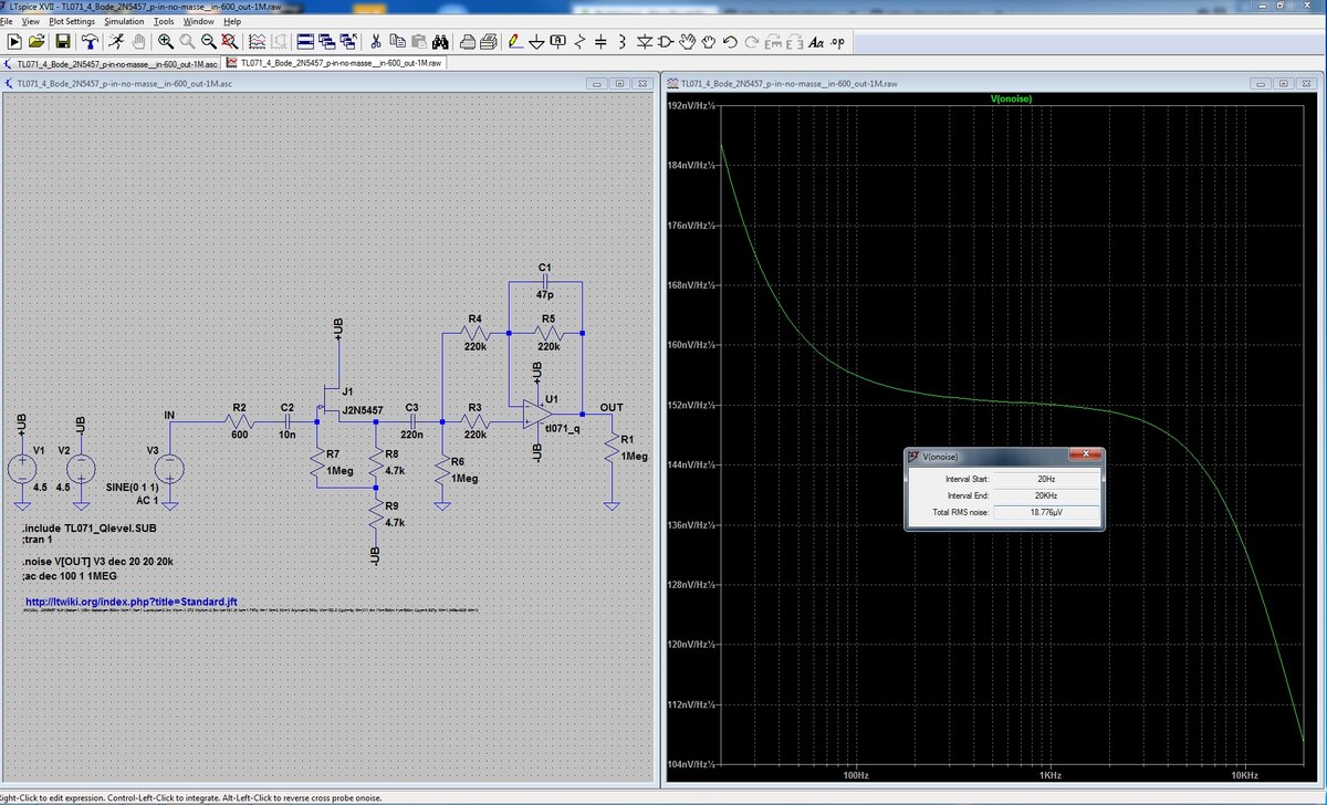

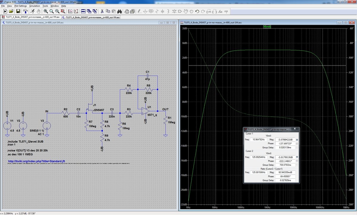

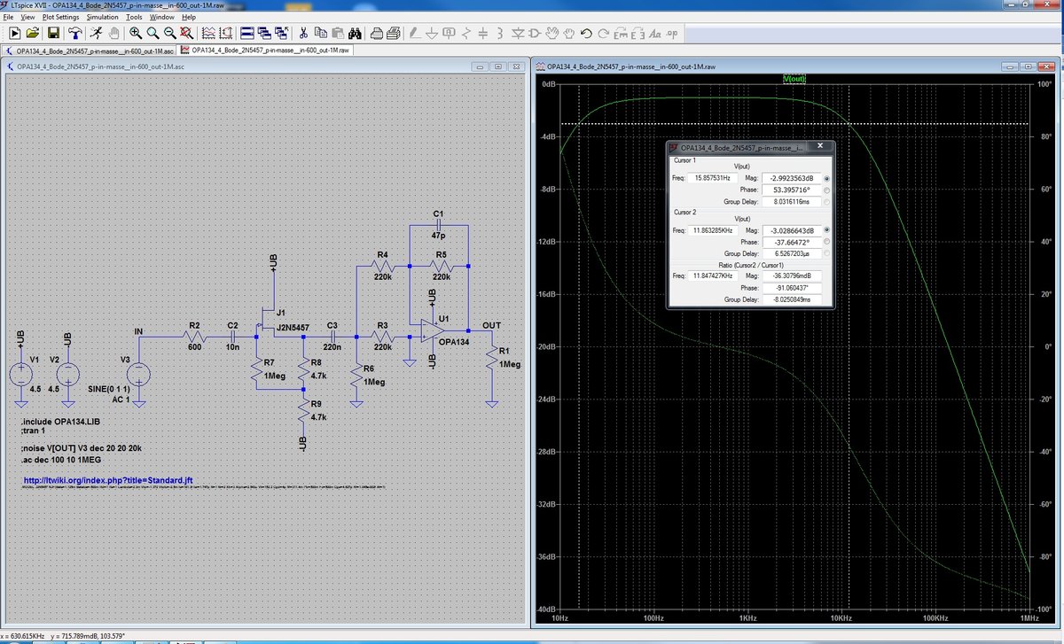

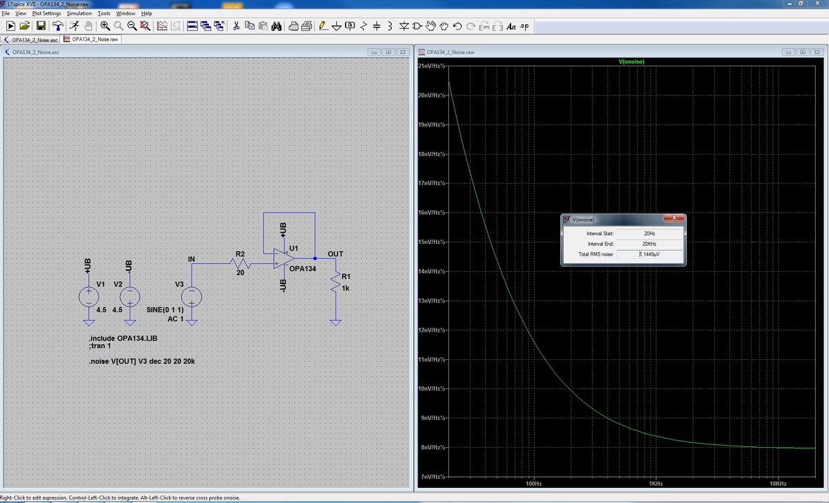

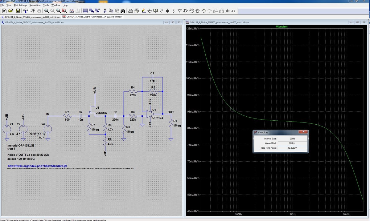

Hallo Harry,
ich habe mit LTspice simuliert. Bei mir sind es symmetrische
Spannungsquellen mit +/-4,5V, also 9V insgesamt. Ich habe den OPA134
verwendet. Der Doppel OPV ist der OPA2134.
https://www.reichelt.de/index.html?ACTION=446&LA=0&q=opa%202134
OPA134_2noise.jpg zeigt das Rauschen eines Buffers mit ca. 20 kHz
Bandbreite. Es sind 1,2µV. Aber ein Buffer ist unkritisch.
OPA134_4_Noise_2N5457_p-in-masse__in-600_out-1M.jpg zeigt einen
interessanten Teil der Schaltung, der mich etwas überraschte. Hier ist
der +IN Eingang des OPV gegen Masse geschaltet. Das Rauschen liegt jetzt
bedingt durch die 220k Widerstände höher, bei 10,3µV, sicher in Deinem
Fall ohne Belang.
OPA134_4_Bode_2N5457_p-in-masse__in-600_out-1M.jpg zeigt den
Amplitudenverlauf über die Frequenz. Keine Überraschung. Unten 15,9 Hz,
oben 11,8 kHz. Durch Verkleinerung von C1 geht es dann entsprechend
höher.
Fg = 1 / (2 x PI x R5 x C1)

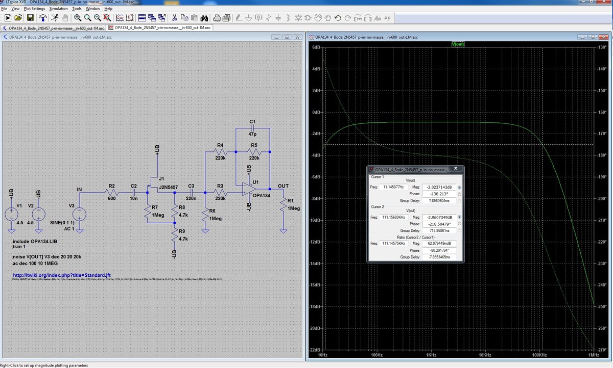

Wenn der +IN Eingang des OPV gegen nicht Masse geschaltet ist sieht es
anders aus. Da bin ich in der Tat überrascht worden, obwohl ich
irgendwann auch schon mal damit zutun hatte.
OPA134_4_Bode_2N5457_p-in-no-masse__in-600_out-1M.jpg zeigt den
Amplitudenverlauf über die Frequenz. Unten 11 Hz, oben 111,2 kHz. Große
Überraschung!
Mit dem +IN Eingang des OPV gegen Masse haben wir einen klassischen
invertierenden Verstärker.
Mit dem +IN Eingang des OPV ohne Masse haben wir einen
Differenzverstärker / Subtrahierer, bei dem aber noch ein Widerstand vom
+IN zu Masse gehört.
Im Link wäre es R4 der fehlt.
https://www.elektronik-kompendium.de/sites/slt/0210153.htm
Nun ja, in diesem Betrieb liegt die Grenzfrequenz deutlich höher. Das
Rauschen liegt bei 18,4µV. Auch sicher kein Problem.
Bei einem der billigeren OPV wird sich das Rauschen nicht wesentlich
erhöhen. Die Gitarren werden das schon übertönen.
Der JFet ist sicher deshalb da um die Eingangsimpedanz bei ca. 1M zu
belassen. Ansonsten ging die Impedanz auf 220k bzw. auf 110k herunter.
Das ist ja in einigen Fällen nicht gewünscht.
Bei den Bildern habe ich eins wohl inhaltlich doppelt, weil fasch
benannt.
mfg Klaus

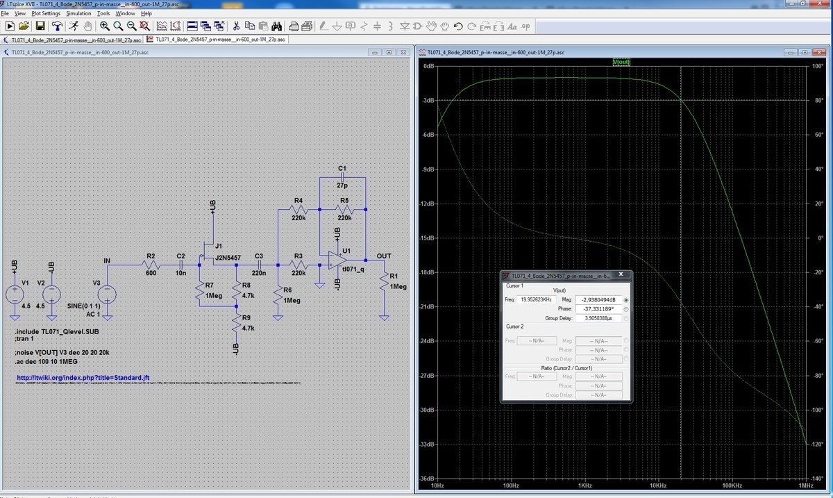

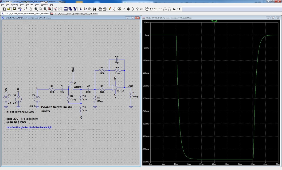

Hallo Harry,
ich habe noch ein vernüftiges Modell für den TL071 in der
Yahoo-LTspice-Usergroup gefunden. Das originale Modell von TI war noch
von 1989 und nicht besonders vertrauenswürdig.
Der TL071, bzw. TL07x, rauscht ebenfalls in obiger Schaltung wie beim
wirklich guten OPA134 nur mit 18,8µV. Der OPV spielt in dieser
hochohmigen Beschaltung also diesbezüglich keine Rolle.
Auch die Bandbreite ist mit 11 Hz und 126 kHz vergleichbar mit dem
OPA134.
Die Sprungantwort (PULSE) ist völlig in Ordnung, kein Überwingen.
Ich habe die Schaltung im Invertierungs-Mode mit 27pF getestet. Jetzt
hat sich die obere Grenzfrequenz auf 20 kHz erhöht. In dem anderen Mode
bleibt die obere Grenzfrequenz trotzdem bei 126 kHz.
Der TLC227x ist wohl nicht so leicht zubekommen. Conrad hat den für 2 -
3 €, allerdings anscheinend auslaufend. Für den Preis würde ich für
einen € mehr gleich die OPA134, OPA2134 z.B. von Reichelt kaufen.
Allerdings ginge es auch mit der TL07x Serie.
mfg Klaus
> höher.
> Überraschung!
Das habe ich nicht verstanden, sollte ich einen "R4" einbauen oder nicht
Nein :o)
Das Rauschen gehört irgendwie dazu, ist ja kein digitaler Synthesizer
Das ist spannend, mir scheint die Eingangsimpendanz ohne JFet
ausreichend,
wenn der JFET nur als Pseudoimpendanzwandler arbeitet, könnte man auf
ihn tatsächlich verzichten. Also auf den Teil vor C5.
Der ursprüngliche Entwickler wollte wohl keinen weiteren OPAmp, nimmt ja
einfach auch mehr Platz auf der Platine weg ..
> benannt.
> mfg Klaus
Danke für die Analyse.
Auch für die LTSpice-Geschichte, ist ein gutes Template für mich
um mal ein wenig mehr aus LTSpice herauszuholen als den Test ob eine
Schaltung überhaupt funktioniert.
Grüßle Harry

> Hallo Harry,
Ich könnte ja einen DPDT als Inverter-Schalter verwenden und eine
entsprechend große Kapazität parallel zu C10 schalten ?
Grüßle
>> Fall ohne Belang.
> Könnte man da (siginfikant) durch eine andere Wahl der Widerstände (47k,
> 100k statt 220k) noch etwas rausholen ?
> Vor den Return-Eingängen ist mit an Sicherheit grenzender
> Wahrscheinlichkeit etwas mit einem niedrigem Ausgangswiderstand,
> selbst das Fuzz Face hat ~ 10k ...
+IN Eingang des OPV gegen Masse geschaltet, 47 pF sind jeweils
geblieben.
220 k = 10,3 µV
100 K =  8,0 µV
 47 k =  5,9 µV
mfg klaus

Etwas offtopic.
Ich habe gerade OPA134_4_Bode_2N5457_p-in-no-masse__in-600_out-1M.asc
in LTSpice geladen.
In "Edit Simulation cmd" sehe ich alle .*-Direktiven (.tran etc).
Wenn ich die Simulation starte sehe ich aber nur die "
Frequenzgangs-Simulation".
Wie bekomme ich denn .noise zu sehen ?
Grüßle
Harry
Es wird wohl der Eintrag ac mit einem . beginnen.
.ac dec 100 10 1MEG
Und noise mit einem ;
;noise V[OUT] V3 dec 20 20 20k
ändere in
.noise V[OUT] V3 dec 20 20 20k
Dann starte die Simulation. Du wirst noch gefragt was Du ausführen
willst. Wähle Noise. Dann hast Du ein schwarzes Diagramm. Klicke mit der
Maus in der Schaltung auf OUT.
mfg klaus

von Joachim (Gast)
Ich beziehe mich auf die Schaltung vom 17.04.2019 12:58
Die Elkos C2, C3, C6 und C8 sind doch eigentlich nach dem Bezug der
Signalmasse auf die virtuelle nicht mehr nötig. Ich würde sie eher durch
100 Ohm Widerstände ersetzen, damit der OpAmp nicht durch die
Kabelkapazitäten außer Tritt gerät.
Und spätestens dann kann OP1 sowohl "Red send" als auch "green send"
ansteuern.
Damit könnte der nun freie Op2 den Fet (und C5) ersetzen.
Wenn C5 nicht mehr da ist, gibt es auch nicht den Effekt der
unterschiedlichen Bandbreite im invertierenden / nicht invertierenden
Modus.
Auch denke ich, das 2 weitere 100n Kondensatoren direkt von den
OP-Versorgungspins zur virtuellen Masse sinnvoll sind.
Hallo zusammen :o)
> ansteuern.
> Modus.
> Gruß
Sehr bemerkenswerter Beitrag.
Ich werde mich im verlängerten Osterwochenende mal mit dieser Idee
befassen und (danke Klaus !) das in LTSpice simulieren ...
Langsam wird aus der "geklauten Idee aus dem Internet" was genaues ..
wunderbar.
Grüßle
> Modus.
Ich hann mir nicht vorstellen das C5 in Sachen der unterschiedlichen
Bandbreite eine Rolle spielt. Im invertierenden Modus ist R8 am +IN Pin
ohne Funktion. Wird S1 geöffnet so gelangt das Signal über R8 mit 220 k
an den +IN Pin. Dieser Eingaing ist so hochohmig, daß keine Spannung an
R8 abfällt. Der +IN Pin führt jetzt. Der -IN Pin muß jetzt vom OPV
nachgeführt werden. Jetzt ist das RC-Glied R10//C10 nicht mehr
frequenzbestimmend.
Diese Schaltung ist echter Murks, funktioniert aber. Sogar die
Sprungantwort ist in Ordnung. Für mich war das eine echte Überraschung.
Ich möchte mal gerne wissen was Helmut S. dazu sagen würde.
mfg klaus
von Joachim (Gast)
Klaus R. schrieb:
>> Modus.
Der Hochpass mit C5 ändert sich doch.
+In nicht an Masse:
1 MOhm
+In an Masse:
1 MOhm || 110k
> +In nicht an Masse:
> 1 MOhm
untere Fg = 11,1 Hz
> +In an Masse:
> 1 MOhm || 110k
untere Fg = 15,8 Hz
Den Hochpass hatte ich gar nicht im Focus. Aber klar, der ändert sich.
Es war gewollt mit R10//C10 die obere Grenzfrequenz auf 20 kHz zu
begrenzen. Das funktionierte auch mit +In an Masse. Mit +In nicht an
Masse habe ich eine ganz andere Schaltung und dort wirkt R10//C10 nicht
frequenzbegrenzend.
Zu Deinen Umbauvorschlägen. Ich dachte im ersten Moment auch, daß OP2
überflüssig wäre. Jedoch kann bei der jetzigen Schalterstellung über das
Poti Blend ein Signal rückwärts zu C2 kommen. Wenn an diesem Punkt
"green send" mit aufgelegt wird haben wir eine Rückkopplung. Deshalb
mußte man OP2 verwenden.
Auf die Koppelkondensatoren C2, C3, C6 und C8 würde ich auch nicht
verzichten. Solange die Versorgungsspannung anliegt schlucken die OPV
ohne weiteres einige 10 mA. Ohne Versorgungsspannung könnte u.U. schon
eine statische Aufladung gefährlich werden. Da wäre ich mir nicht so
sicher.
mfg klaus
ich fasse mal wieder die letzten Beiträge zusammen.
Ich brauche natürlich keine Hifi-Spitzenwerte,
wenn ich selbst "große Rauscher" (= alle Arten von Verzerrern)
in den grünen/roten Zweig schalte.
Ich würde daher nur noch den Test mit einem OPA134 (bzw 4x) machen.
Ich sehe aber noch die  Möglichkeit, die Joachim hier eingebracht hat.
Ich lasse zwar alle von ihm als obsolet betrachteten Cx drinnen
(siehe Hinweis von Klaus, Rückkoppelung via Poti).
Der Vorschlag, dass  OP1 sowohl "Red send" als auch "green send"
ansteuert steht für mich immer noch zur Debatte.
Falls das geht, könnte ich tatsächlich den Fet durch den freigewordenen
Op2 ersetzen und voila,ein großer Rauscher wäre mit minimalem Aufwand
entfernt - neudenglish eine Win-Win-Situation ;-)
Viele Grüße und ein schönes Osterfest
von Joachim (Gast)
Jeder Ausgang natürlich mit einem eigenen 100 Ohm Widerstand zum Op hin.
Dann darf S2b aber nicht auf Bypass stehen, sondern müßte auf OP4
Ausgang stehen. Ansonsten kommt es zu der Rückkopplung. Ich gehe davon
aus das S2a und S2b synchron schalten, ansonsten gibt es ja keinen Sinn.
Ich würde einen 4-fach OPV nehmen und zusätzlich einen Single.
mfg Klaus
Klaus R. schrieb:
> mfg Klaus
Du hast vollkommen recht, da käme es zu einer nicht gewollten
Rückkoppelung.
Joachim schrieb:
> Gruß
Hallo nochmal,
diesen Beitrag habe ich irgendwie übersehen ...
Bezogen auf mein Schaltbild,
wo genau sollen denn die 100-Ohm-Widerstände hin ?
Hinter Pin1, Pin7 ,Pin8, Pin14 ?
Viele Grüße
Harry
von Joachim (Gast)
Ja, direkt hinter die Ausgänge der OPs, bzw. anstelle der
Koppelkondensatoren.
Joachim schrieb:
> Gruß
Kann mir bitte noch jemand erklären,
warum 10µF am Ausgang des OP nicht gut sind ?
Ich habe mir mal das Datasheet vom TL071 angeschaut und finde da keinen
Hinweis darauf, bzw erkenne ihn nicht.
Was macht der 100Ohm Widerstand hinter dem OP/vor 10µF besser ?
Danke und Grüße
Harry
von Joachim (Gast)
Harry R. schrieb:
> Joachim schrieb:
>> Gruß
Bei den 100-Ohm-Widerständen, direkt hinter den Ausgänge der OPs, geht
es nicht um die 10µF am Ausgang, sondern um die Kapazität des Kabels zu
Deinen Effektgeräten. Wie lang sind denn diese Kabel?
So ein Kabel hat typischerweise 100 pF/m.
Der OpAmp muss dann nicht mehr die Kabel-Kapazität direkt treiben und
arbeitet dadurch ggf. etwas sauberer.
> Gruß
So, da wäre ich wieder :o)
Die Kabellänge wird keine Rolle spielen, da sie max 1m betragen wird ...
Trotzdem spricht nichts gegen den 100Ohm-Widerstand.
Ich habe eben den Prototypen fertiggestellt, funktioniert gut,
Rauschen spielt keine wirkliche Rolle wenn das Rauschen eines Verzerrers
das in der Schaltung vorhandene um 10er-Potenzen übertrifft ..
Ich lange gebraucht habe um folgendes festzustellen (woran ich nicht
gedacht habe) :
Jedes mal wenn ich ein Effektgerät angeschlossen habe hat nichts mehr
funktioniert.
Lösung:
Das Effektgerät hatte eine gemeinsame nicht galvanisch getrennte
Stromversorung mit meiner Schaltung.
Dh.: bei meiner Schaltung ist die Signalmasse zwischen bei ~4,5V
Beim Effektgerät bei 0 V ..
Das hat sich nicht gut miteinander vetragen ...
So, da ich vorhabe die Effektgeräte von meinem Looper aus mit Strom zu
versorgen (win-win-Situation: Eine Stromversorgung, weniger Kabelsalat)
gibt es genau zwei Lösungen.
a) symmetrische Stromversorgung, +/-9V
b) bei der ursprüngliche Schaltung war Signalmasse = Strommasse ..
a) ist unbestritten die bessere Lösung
Welche "großen" Nachteile hätte b) ?
Ach .. nochmal, danke für eure Hilfe,
ich habe selten eine Gerät mit so viel Zuversicht gebaut :-)))
Grüßle Harry
Hallo Harry,
Und das war der erste Schaltplan?
Über 1M Widerstände werden die +IN Eingänge der OPV auf UB/2 = VRef
gehalten. Da VRef über Spannungsteiler mit Kapazität und Widerstand
erzeugt wird gibt es einen Einschaltimpuls von um die 500 ms, je nach
den verwendeten Werten. In der ersten Schaltung werden die
Ausgangspotentiale Geen & Red SEND und OUT auf 0V Masse gezogen, was
neutral nach außen ist.
Bei der letzten Schaltung sehe ich das Signal-Masse auf UB/2 = VRef
gelegt wurde. Was die +IN Eingänge der OPV betrifft, hat sich nichts
geändert. Die Ausgänge der OPV liegen auch auf UB/2 = VRef. Weil Signal
IN & OUT ebenfalls auf UB/2 = VRef liegen, ist alles stimmig.
Bei einer symmetrischen Versorgung mit zwei Spannungsquellen entfallen
quasi die RV+ und RV- Widerstände. Eine Batterie hat zudem noch einen
sehr kleinen Innenwiderstand. Statt 220µ oder 47µ genügt bei einer
Batterie schon ein 100nF Kondensator, bestenfalls ein 1µF.
Allerdings spielen die Gleichstromwiderstände RV+ und RV-
wechselstrommäßig keine Rolle da der Wechselstrom über 220µ oder 47µ
fließt.
Insofern hättest Du bis hier her die freie Wahl.
Der TL071, bzw. die Familie TL07x, sollte laut Datenblatt mit mindestens
+/-5V betrieben werden. +/-4,5V wären schon zu wenig. Allein um diesem
Problem aus dem Wege zu gehen würde ich symmetrisch mit +/-9V arbeiten.
Die OPA2134, bzw. OPAx134 kommen schon mit +/-2,5 V aus.
Wird ein OPV unterhalb der empfohlenen Versorungsspannung betrieben mag
er noch auf den ersten Blick funktionieren, jedoch könnten z.B.
Unstabilitäten auftreten. Jedenfalls garantiert der Hesteller dann nicht
mehr für die Daten gemäß Datenblatt.
mgh Klaus
Hallo Leute,
quasi ein ewiger Thread :-)
Zwei weitere Fragen:
a) wenn ich die Spannungsversorgung symmetrisch
   mache sieht der Elko (BSP: C8 im Schaltbild) am Ausgang des OP ja
Wechselspannung, die von +V über 0V zu -V reichen kann.
   Das ist für einen Elko doch eigentlich tödlich ?!
b) könnt ihr einen FET empfehlen, möglichst rauscharm ?
Viele Grüße Harry
Da wäre mir auch nicht wohl dabei. Auf den Kondensator würde ich aber
auch nicht verzichten, obwohl das elektrisch überflüssig wäre. So hat
man eine Trennung von Gleichanteilen in der Spannung und das ist bei
Geräten die man wechseln kann immer besser.
Mir fällt dazu MKS-2 ein. 10 µF kosten leider ca. 1,50 €. 6,8 µF sind
etwas billiger und genügen in Deinen Fall auch.
https://www.reichelt.de/MKS-2/2/index.html?ACTION=2&LA=2&GROUPID=7169;SID=15VuFRrawQATcAAMHEr1Ue524fa420d038b9d73d93337e1b7c141
Zum FET, etwas später mehr.
mfg klaus
Erstens sieht er im Mittel nur 0V, zweitens kann man ihn weglassen (was
den Klang sicher nicht schlchter macht), da der OpAMp-Ausgang bis auf
kleniste Offsetfehler gleichspannungsfrei ist und der nächste Eingang
schon einen Kondensator besitzt.
Da ist kein FET drin, meinst du einen JFET-OpAmp ?
OPA2134.
Rauscharm ist bei 1MOhm Widerstand eh ein Witzwort.
Klaus R. schrieb:
> Vermutlich weil es einen besseren Ersatz für den BF245 gibt, den BF545.
'Besser' ist relativ, derselbe Chip halt in SOT23 statt TO92.
Hello again,
Klaus R. schrieb:
> Hallo Harry,
> habe noch etwas gefunden.
https://www.soselectronic.de/articles/no-name/bf245-die-legende-geht-der-nachfolger-kommt-1184
> Der BF245 wurde ja auch als möglicher Ersatztyp gehandelt, zu mal Du ja
> nur einen Impedanzwandler benötigst. Der BF245 wird definitiv seit
> einiger Zeit nicht mehr hergestellt. Vermutlich weil es einen besseren
https://www.reichelt.de/jfet-n-ch-30v-6-5ma-0-25w-sot-23-bf-545a-smd-p125378.html?&trstct=pol_10
Hmm, den gibt's wohl nur als smd, das bekomme ich nicht gelötet ...
https://cdn-reichelt.de/documents/datenblatt/A100/DS_BF545A_BF545B_BF545C-NXP.pdf
> Diese FETs sind nicht gegen ESD geschützt! Lötkolben, Platine und der
> eigene Körper sollte geerdet sein.
Kannst du das bitte erklären ?
Meinst du den Zeitpunkt des Einlötens ?
Grüßle
Harry
> mfg Klaus
Hallo Michael,
deine Frage war noch unbeantwortet ..
Michael B. schrieb:
> Harry R. schrieb:
>> Nein, das war auf den FET im "Originalschaltbild" bezogen
> Hmm, 2N5457, warum sollte man den ersetzen ?
Der ursprüngliche Schaltplan ist uralt ...
daher die Annahme, dass es inzwischen bessere/empfehlenswerte FET gibt
Grüßle
Jegliche statische Aufladung am Gate zerstört den FET. Am Lötkolben
können schon mal gerne 35 V Brummspannung drauf sein. Hatte ich bei
einem meiner Kolben gemessen. Diese Spannung bricht sofort zusammen wenn
man sie nur ganz leicht belastet. Diese FETs sind aber sehr, sehr
hochomig.
Google mal.
mfg Klaus
> hochomig.
> Google mal.
> mfg Klaus
Danke man lernt immer dazu :o)
Grüßle
Harry
