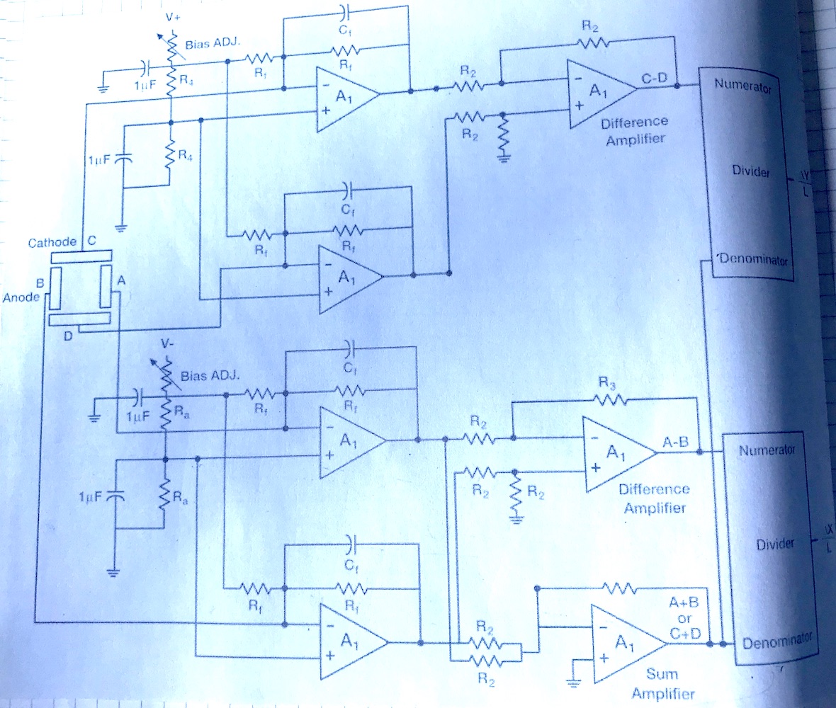

So, ich habe mir von einem Schaltplan mal ein Foto machen lassen, das
ist hier im Anhang. Die Schaltung ist von einem Hersteller (von dem
haben wir eine Platine
www.lasercomponents.com/fileadmin/user_upload/home/Datasheets/sitek/2l4_
su66_spc01.pdf  ), aber wir hätten gerne mehr Vorspannung.
Uns reichen die 4 einzelnen Signale, die Differenzen und Summen brauchen
wird nicht, also im Schaltplan reichen die 4 Verstärker links.

von Gustl B. (-gb-)
Ich habe nochmal das Bild der Herstellerschaltung hochgeladen. Da fehlen
aber recht offensichtlich einige Punkte die Verbindungen kennzeichnen.
Einige sind Klar, z. B. rechts von C_f. Aber wie ist das bei dem Poti
und dem Spannungsteiler mit den R_a (unten und R_4 oben)? Sollte da ans
untere Ende vom Poti auch ein Verbindungspunkt?
Ich habe das ohne simuliert und es funktioniert, aber so ganz verstehe
ich die Schaltung nicht.

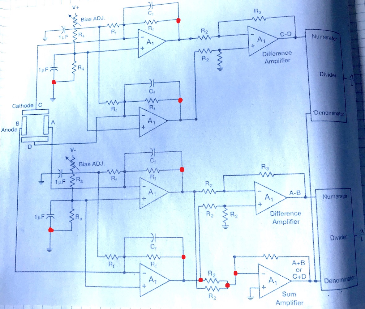

So, habe mal da Punkte eingezeichnet wo sie ganz sicher fehlten. Passt
diese Schaltung so?
von Lurchi (Gast)
Die eingezeichneten zusätzlichen Punkte sollten alle sein.
Die Widerstände R1 oder Rf links von den OPs sind noch ungewöhnlich. Für
kleines Rauschen sollte man die eher vermeiden und eine Sinn kann ich
darin auch noch nicht sehen. An sich sollte man ohne auskommen.

von Lurchi (Gast)
Die extra Rf am Eingang machen Sinn mit einer zusätzlichen Verbindung
zur doppelten Biasspannung. Dann verschieben sie den Nullpunkt, so dass
dann auch die Summe hinkommen kann.
von Gustl B. (-gb-)
Der Schaltplan ist jetzt doch etwas anders. Also die positiven Eingänge
liegen mit einem Spannungsteiler an einer festen Spannung, aber die
negativen Eingänge bekommen jetzt direkt die Versorgungsspannung, also
durch einen Widerstand. Das in dem Schaltplan von mir nicht der Fall.
Ich habe tatsächlich keinen Plan was ich nun bauen soll ... eigentlich
beides und dann vergleichen.
von Lurchi (Gast)
Die Schaltung ohne den extra Strom zu den Eingängen (d.h. ohne die Rf
links der OPs) bräuchte dann eine Korrektur für die Summe. Das geht aber
auch noch relativ einfach. Man verliert auch etwas an Spannungshub für
die TIAs, was man ggf. durch eine getrennte Versorgung der OPs (oder
kleinere Rf) ausgleichen könnte / müsste.
