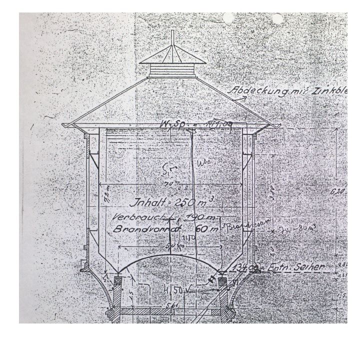

Die Frage ist, wie halte ich diese (hauchdünne) Ummantelung
des Wasserbehälters (ganz oben) möglichst trocken.
Der Sockel aus Ziegelmauerwerk macht keine Probleme.
Diese feine Außenhaut um den Stahlbehälter war damals
technologisches Neuland und macht heute Probleme.
Anbei der originale Bauplan.
Grüße Bernd

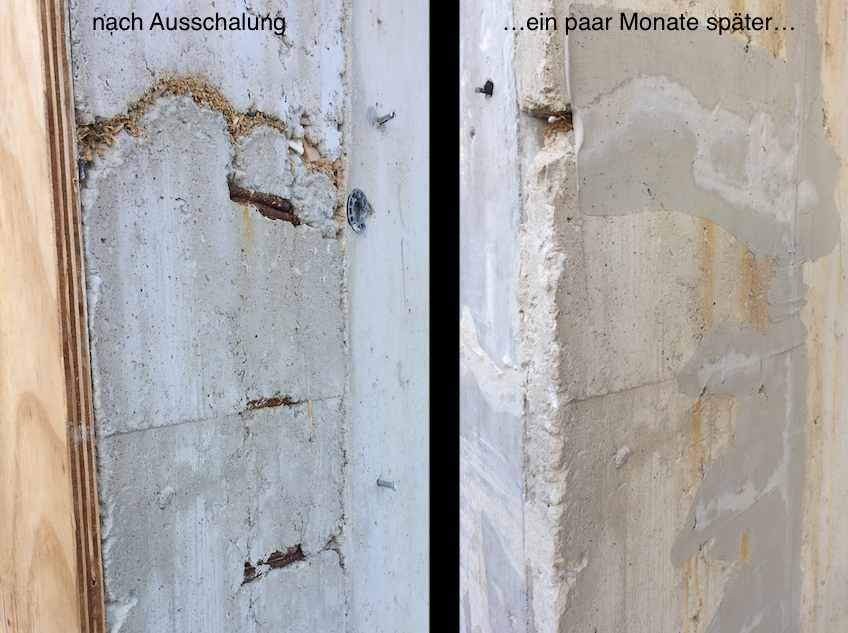

Hat Korrosion der Bewehrung bereits dazu geführt, daß Abplatzungen an
der 6cm-"Betonschwarte" entstanden?
Oder Risse an ihr, die Abplatzungen erwarten lassen?
Auch wenn noch nichts davon erkennbar sein sollte, kannst Du "darauf
warten", daß sich das todsicher einstellen wird. :)
Denn früher wurden viele Fehler mit der Einbettung von Armierungen in
Beton gemacht.
Da lag die Mindesteinbettung bei 2,5cm, was an sich viel zu wenig ist,
wie sich meistens erst später herausstellte.
Das war nicht nur bei Fertig-Garagen so, die vergleichbar dünne Wände
hatten, sondern auch z.B. bei betonierten Kirchtürmen,
Bahnunterführungen usw. usw.:
Der Verfall (durch Korrosion der Armierung) war zwangsläufig.

Zement? Wirklich nur Zement?
ist das nicht irgendein fieser (asbesthaltiger?) Beton, der jetzt völlig
durchkarbonatisiert ist und keinerlei Korrosionsschutz der Bewehrung
mehr bietet?
Phenylnaphthalin schafft Gewissheit.

Bernd F. schrieb:
> Also, wo soll die Nässe hin?
Du kannst es doch sowieso nicht ändern, der Turm ist gebaut,
die Stahlarmierung sitzt da im Beton wo sie hingebaut wurde.

Noch eine Frage zur Schnitt-Zeichnung:
Woraus sind denn die Bögen konstruiert, die ringsum Auflager an der
Turmwand haben und wohl auch (an ihrem anderen Ende) die (zylindrische)
Betonschwarte tragen können?
Grüße

OP #5812523
Freilegen, Entrosten und neu Verputzen.
Diese in der extrem dünnen Wandscheibe (ca. 7 cm) versteckte
Stahl-Tragkonstruktion, die am Behälter verankert ist,
rostet rum.
Sehr wahrscheinlich ist alles nur Kosmetik, wenn man das
nicht freilegt.
Dieses Modell in Berlin (hier als vergrösserter Ausschnitt)
zeigt deutlich die Konstruktion: Haupttragkonstruktion aus
Winkel/T- Eisen, dann die Art Baustahlmatten, gefüllt mit
Der Wasserturm soll nur als Industriedenkmal bestehen bleiben.
Es ist keinerlei Zweitnutzung geplant.
Grüße Bernd

#5812794
Bernd F. schrieb:
Wie schon gesagt:
Sieh Dir am besten vorher die Auflager der Dachkonstruktion an.
Denn vermutlich wird das Dach hauptsächlich vom Stahl-Wasserbehälter
getragen.
Mittig sowieso, weil nichts anderes Tragfähiges vorhanden ist.
Aber auch an den äußeren Sparrenenden, die auskragend sind.
Die ganze Betonschwarte scheint mir letztlich nur eine Art "Verkleidung"
zu sein.
Sozusagen nur "hindrapiert", damit das Ganze "gefällig" aussieht.
Wie es gemäß Schnitt-Zeichnung und weiteren Bildern aussieht, ist auch
die Betonschwarte an den Wasserbehälter "angehängt" und somit kein
selbstständig tragfähiges und belastbares Bauteil.
Das erklärt sich aus zweierlei:
1) Oben ist die Schwarte schräg nach außen in Richtung Dachende
"verzogen", sowie
2) Unten bogenförmig zum Turm hin "verzogen"/"angeklatscht".
Beides widerspricht der "eisernen Grundregel", daß tragfähige Bauwerke
(dominant) vertikal belastbar sein müssen.
Vertikal belastbar sind aber bei dem Wasserturm nur:
a) Der gemauerte Turm, sowie
b) Der Stahl-Wasserbehälter, der auf ihm angeordnet ist.
Freilegen der Armierung: ja.
Entrosten alleine genügt aber nicht.
Du mußt die Armierung gegen erneute Korrosion schützen.
Neu "verputzen": ja.
> rostet rum.
> nicht freilegt.
Ich kenne das so, daß marode Armierungen komplett freigelegt,
sandgestrahlt, passiviert und anschließend eine Wand mit Spritzbeton
wieder "zugeklatscht" wird.
So deutlich zeigt das die Konstruktion nun (im Detail) leider nicht.
Denke jedoch, daß Du davon ausgehen kannst, daß die gesamte
Betonschwarte "vorgehängter" Art ist.
Ähnlich wie man per Streckmetall + Putz Lücken/Schächte im Mauerwerk
"überbrücken" kann.
Würde an Deiner Stelle, um das "gefüllt mit ????" klären zu können, auch
keinesfalls mit einer Flex + Dia-TS anrücken und dabei womöglich in der
Armierung herumschneiden. ;)
Sondern viel mehr mit einer kleinen Dia-Bohrkrone sowie einem
"Leitungs-Ortungsgerät" anrücken.
Um zwischen der (vermutlichen) Q-Armierung (ohne diese zu "verletzen")
durch Eintauchtiefen-Bohrung von ca. 3,5cm einen Beton-Bohrkern für
Analysezwecke entnehmen zu können.
Du weißt, wie man so einen Beton-Bohrkern aus einer Betonwand
"herausknackt"?
Diese Analyse würde ich schon alleine deshalb zwingend machen lassen,
damit Dich hinterher niemand "anpinkeln" kann, wenn Du das "verbessert"
sanierst.
Zur Sanierung selbst, wirst Du sinnvoll wohl nur schrittweise vorgehen
können, um keinerlei Risiko dabei einzugehen.
Soll heißen:
Im Einvernehmen mit dem Auftraggeber legst Du keinesfalls ringsum die
Armierung frei, weil das viel zu riskant wäre, sondern nur in
Teilschritten (bezogen auf den gesamten Umfang).
D.h. erst nach partiellen Sanierungen machst Du schrittweise weiter.
Sicher wird das länger dauern, weil jeweils ca. 1 Monat verstreichen
muß, bis der Beton eines sanierten Teilabschnittes so weit sicher
abgebunden hat, daß er durch weitergehende Freilegungs-Arbeiten an der
Armierung nicht mehr (negativ) beeinflusst werden kann.
Was soll's?
Sowas muß man halt zwingend hinnehmen.
Nur äußerlich oder auch innerlich?
Welche Restriktionen gibt es denn ganz konkret vom Denkmalschutz her?
Kannst Du die nennen?
Grüße
OP #5813672
Hallo Holzkopf,
natürlich wird sich der Denkmalschutz/Steuerzahler an dem
Projekt beteiligen.
Hier soll auch nichts zu Tode restauriert werden.
Der Turm soll einfach in seinem Ursprungszustand glänzen.
Da fangen die Probleme aber schon an. In den 1950igern wurde
eine weitere Außenhaut angebracht.
(In dem Bereich des Stahlbehälters).
Ob die originale Konstruktion noch darunter ist, oder in
welchem Zustand sie ist????
Ich bin ja "nur" der Schlosser. Architekt, Bauherr (Der,wo bezahlt!)
und Denkmalpfleger reden später auch noch mit.
Wir (Architekt und Schlosser) versuchen im Vorfeld Lösungsansätze
zu finden. Das Ding ist über hundert Jahre alt.
Mit geeigneter Sanierung sollten weitere hundert Jahre machbar sein.
(Da gibt es auch keinen Holzdachstuhl, wie in Paris).
Leider müssen wir uns noch ein paar Wochen gedulden, um den Turm
Innen und Aussen zu untersuchen.
Die Recherchen haben aber wichtige Punkte ergeben, wo genau
zu schauen ist.
Vor zwei Wochen wusste ich noch nichts vom Herrn "Intze"
Grüße Bernd
