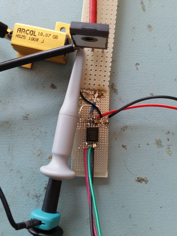

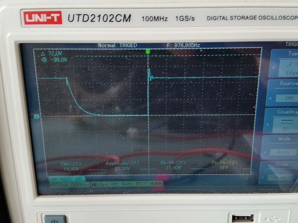

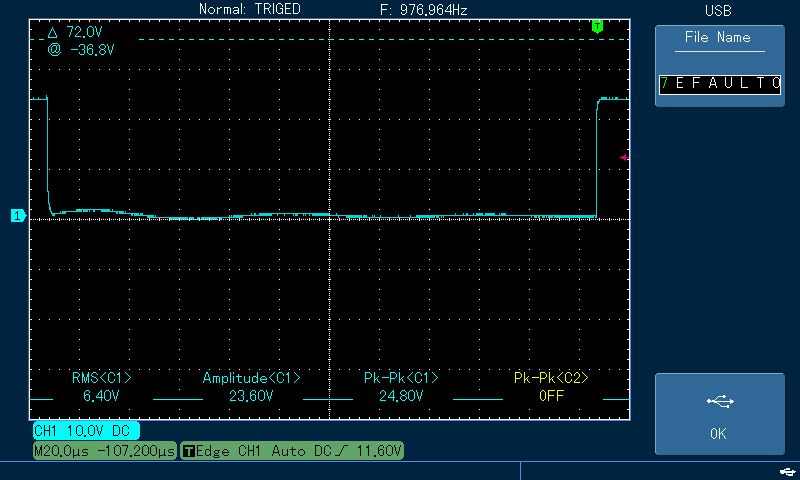

Ich möchte folgenden IGBT: IHW15N120R3FKSA1 als High Side PWM benutzen.
Als Treiber IC hab ich folgenden gewält: 1EDI40I12AHXUMA1
Gatewiderstände wurden wie im Datenblatt 10R und 3R3 gewählt. Die
Testschaltung wurde mit 1khz betrieben. Später soll die Schaltung mit 62
kHz betrieben werden.
Gatespannung habe ich mit unipolar 15V als auch mit Pipolar 15/-9V
versucht. Leider ist die fallende Flanke nicht steil sondern fällt in
einer Kurve ab (ca 70µS). Ich weiß nicht was ich falsch mache. Wirkt es
sich negativ aus, dass im meinem Prototyp Aufbau der Gate Anschluss
nicht direkt am Gatetreiber sonder mit einen Leitung mit wenigen cm
dazwischen?

Zeig mal das Gatesignal - am IGBT und am Out+ Ausgang vom Treiberchip.
Falschen Widerstandswert genommen - 100 Ohm statt 10 Ohm?
btw: Warum verwendest Du zur Evaluierung andere Werte als im
IGBT-Datenblatt angegeben? Der Treiber schupft 4A, da brauchst Du keine
unnötige Drosselung mit 10Ohm... 3E9 sind angesagt.

Zu langsam, zumal du 180 Ohm Lastwiderstand hast.
> dazwischen?
Das ist OK. Aber woher kommt deine sekundäre Stromversorgung des
Treibers (VCC2)? Ist diese Quelle potentialfrei? Vielleicht gibt es dort
große Kapazitäten gegen GND?

Alle Spannungen kommen aus Labornetzgeräten. Potentialfrei müssten die
sein, ob es da Kapazitäten gegen GND gibt bin ich überfragt.

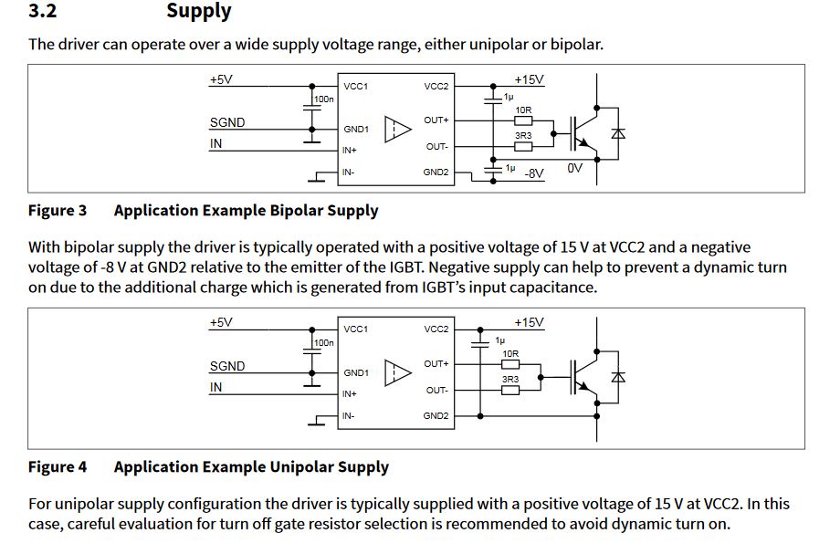

Hmm, bei der bipolaren Versorgung sollte (muss?) die Masse vom
Labornetzteil an die Masse zwischen den Kondensatoren angeschlossen
werden. Nur +15 und -9V reichen IMO nicht!
An der Eingangsseite deines Treibers fehlt der Entkoppelkondensator!
(100nF an VCC1)

carpc schrieb:
> High Side PWM
Meinst du bipolar ?
Für high side brauchst du Spannungen relativ zum Emitter des IGBT.
carpc schrieb:
> Potentialfrei müssten die sein,
GND mit Emitter des IGBT verbunden ? Wo ist IN- angeschlossen ?
Beim Ausschalten einer hohe Spannung steigt die Spannung am Kollektor
schnell. Das schlägt durch kapazitive Kopplung CCG durch auf das Gate
und kann so dem Entladen entgegenwirken. Mir kommt dein Oszillogramm
aber nicht so vor.

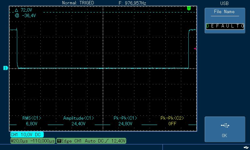

Gast #5812781

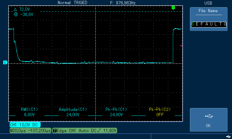

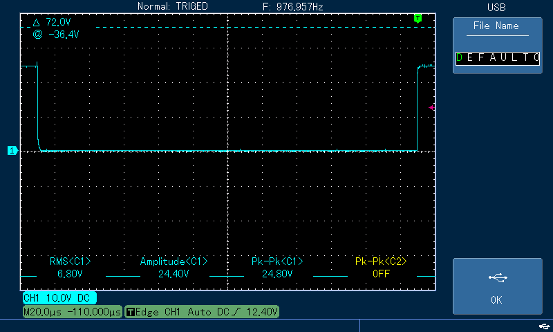

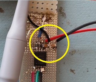

Nein, das ist schon alles richtig. Ich habe die Masse direkt am Emitter
mit der Krokodilklemme angeschlossen.
Ich habe nochmals Versuche gemacht und dabei meinen Fehler festgestellt.
Die Erdung des Oszis war das Problem. Mit Kabel ohne Schutzleiter hat es
dann geklappt.
Wiederstand am Collector sieht es gut aus.
Widerstand am Emitter noch nicht ganz gut.
Für meine Spätere Anwendung brauche ich unbedingt ein High Side Swich.
Daher Widerstand am Emitter.
Ich hoffe, dass der restliche Fehler bei der fallenden Flanke auf den
mangelhaften Aufbau zurückzuführen ist. Das heißt wenn ich ein Platine
anfertige, dann müsste es gut sein? Was denkt ihr?

Gast #5840480

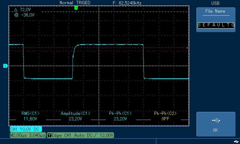

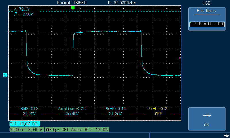

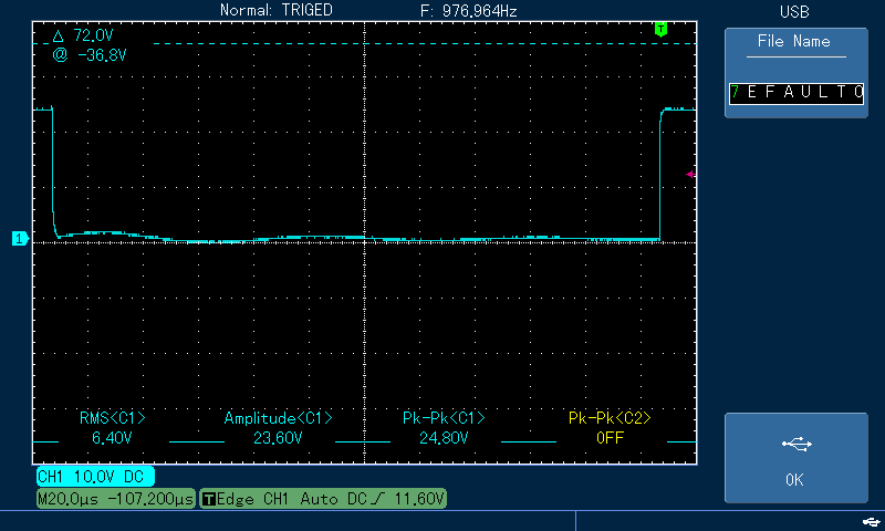

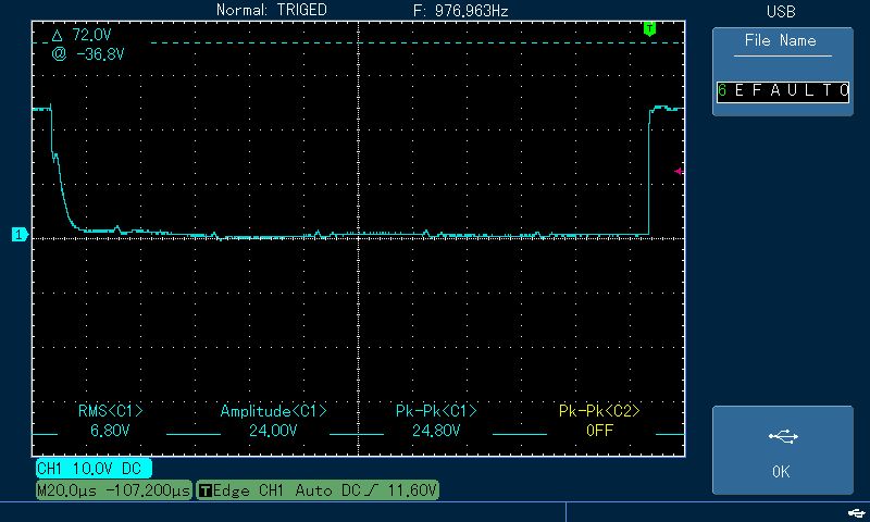

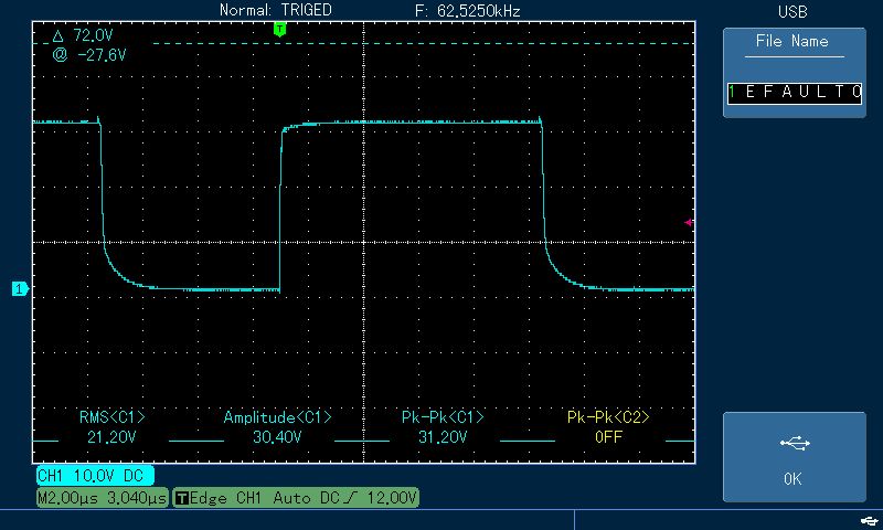

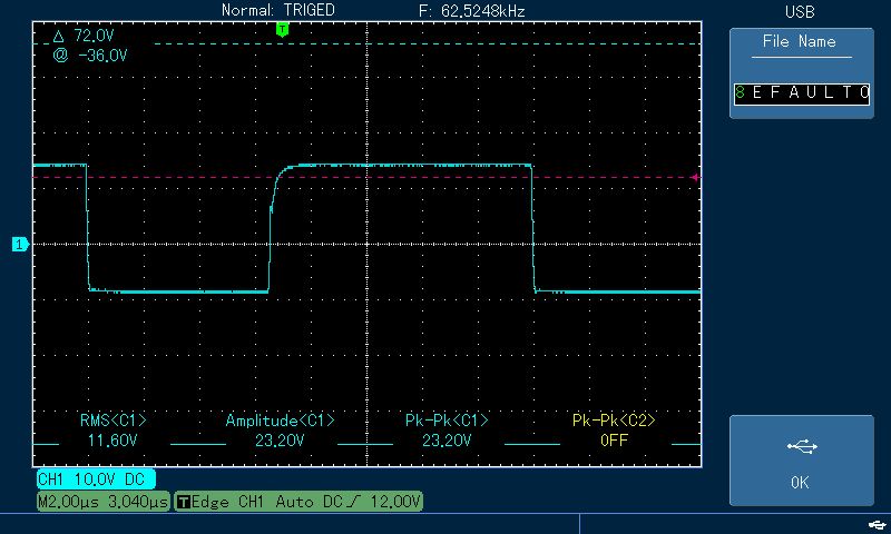

Ich bin einen Schritt weitergekommen. Es lag am Netztteil. Ich habe
jetzt einen potentialtrennenden DC DC Wandler verwendet. Mit 1k sieht es
nun perfekt aus.
Allerdings mit 62k Herz beim Abschalten nicht mehr obwohl das Gatesignal
bei der fallenden Flanke sauber aussieht. Wenn das Gatesignal passt
müsste doch auch der ITGBT ein sauberes Rechtecksignal liefern !?
#5840680
Welches Netzteil? Das für die Gateversorgung? Was für eins war es?
Welchen? Für die Gateversorgung braucht man einen mit sehr geringer
Koppelkapazität (<100pF) und auch einen, der die hohen Schaltfrequenzen
dauerhaft verkraftet. Das tun nicht alle.

Gast #5842806

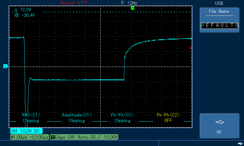

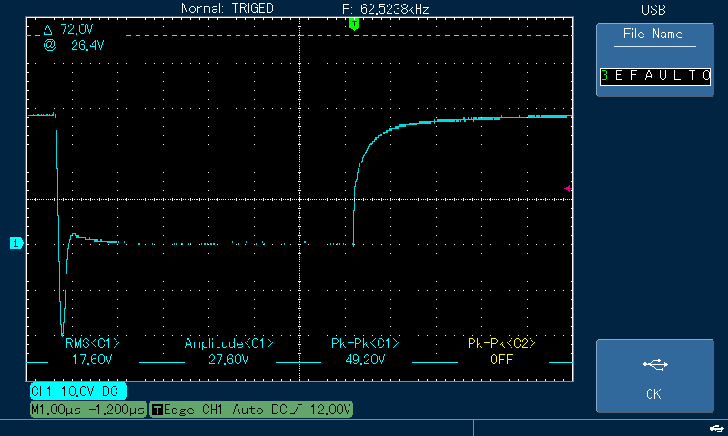

Mit höherem Strom wird die Abschaltflanke steiler. Allerdings gibt einen
Peak mit negativer Spannung.
Je höher der Strom desto schlechter die Einschaltflanke. Dies könnte mit
dem unsauberen Gatesignal zu tun haben?. Die Spannungsversorgung des
Gatetreiber ist konstant. Ich frage mich ob ich den Gatewiderstand
verändern sollte oder es mit dem Versuchsaufbau zu tun hat!?

Dieter schrieb:
> Bei gleicher Spannung, aber mehr Strom wirken sich auch die parasitären
> Induktivitäten stärker aus.
Die  parasitären Induktivitäten kommen vom schlechten Aufbau ? Die wären
durch eine Platine minimiert?
