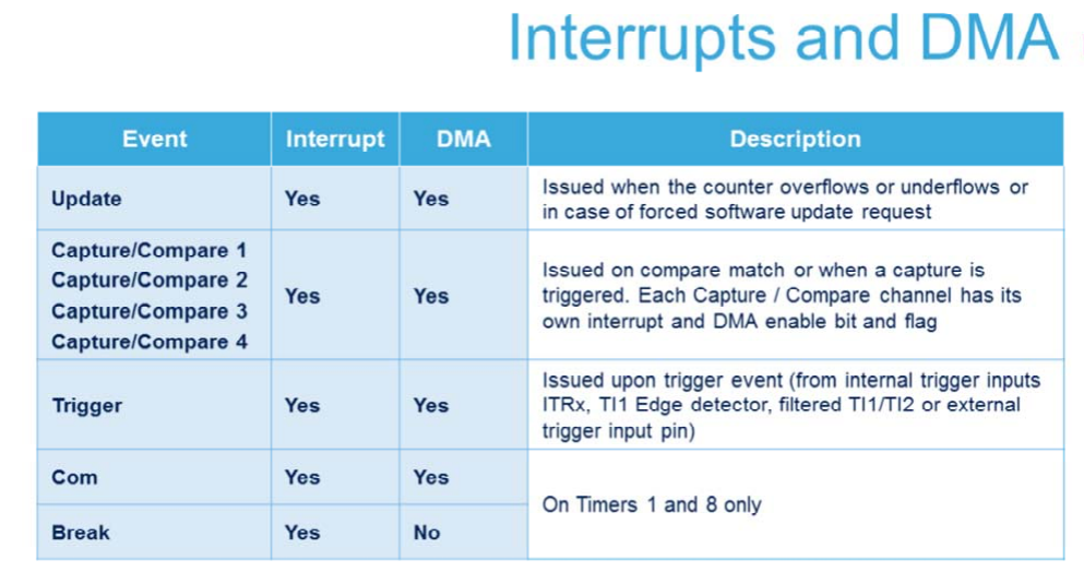

Ich möchte ein Rotary encoder mit einem STM32F7 betreiben. Es soll
einfach z.B. bis 100 zählen und bei jeder Wertänderung (Hoch- oder
Runterzählen) ein Interrupt auslösen. Das Zählen funktioniert. Aber so
eine Interrupt bei jedem Schritt kriege ich nicht hin. Ich kriege nur
eine Interrupt beim Update (Overflow) hin.
Wie löse ich das denn am Besten?

von Walter T. (nicolas)
Das wird sehr, sehr zittrig.
Einfachste Variante: Pin Change Interrupt auf beide Pins.

von Falk B. (falk)
Warum? Das klingt nicht sonderlich sinnvoll. Weder bei langsamen
Drehgebern mit manueller Bedienung und erst recht nicht bei schnellen
maschinengetriebenen.
Für einen manuellen macht man das alles per Software und Polling in
einem hinreichend schnellen Timer-Interrupt, siehe Drehgeber. Da
braucht es keine spezielle Dekodierhardware im uC.
Bei einem schnellen maschinengetriebenen läßt man den Hardwaredekoder
und Timer im uC die Arbeit machen und liest periodisch über einen
anderen Timer
den Zählerstand aus. Mehr nicht. der Zäherl/Timer löst keinerlei
Interrupts aus, bestenfalls beim Überlauf, der aber nie eintreten
sollte.

von Solocan Z. (solocan)
Ich habe gerade Schwierigkeiten, euch zu verstehen. Ihr meint, es meint
keinen Sinn, Interrupts bzw. Hardware Unterstützung zu verwenden und ich
soll alles per Software bzw. Polling machen. Das bei mehreren Encodern?
Das müsst ihr mir aber genauer erklären...
In dem Link, sowie in euren Posts sind von "pin change interrupts" die
Rede. STM32F7 hat allerdings Timer, die m.V. nur mit Hardware die
Encoder zählen. Das Register ist da und der Wert wird hoch und
runtergezählt. Auf Encoder ist auch Hardware-Prellung darauf. Ich sehe
in LA saubere Flanken, es kommt auch schön rein in die Software, wenn
ich den Wert per Polling lese.
Das einzige was mir fehlt ist Interrupt bei jedem Inkrement/Dekrement.
Wie ich den Interrupt softwaretechnisch gestalte, ist noch völlig offen.
Ich kann auch welche bei Bedarf vernachlässigen.
Schlimmstenfalls muss ich mit einem anderen Timer periodisch die
Encoderwerte auslesen, bzw. überprüfen ob sich da was geändert hat. Ist
besser als Hardcore-Polling aber immer noch deutlich schlechter als ein
Interrupt, der mir meldet, wenn da was war...
von Falk B. (falk)
Das kommt auf deine Anwendung an.
Wenn die manuell bedient werden ist das kein Problem, die Abtastraten
sind eher gering.
Super!
Wozu denn? Der Zähler zählt doch allein.
Das ist der Normalfall!
 Ist
Nö.
Lies meinen Beitrag noch einmal und denk drüber nach.
von pegel (Gast)
Genau. Habe vor Kurzem auch mit Encodern experimentiert.
Auf Flanken Interrupt habe ich dann verzichtet, weil beim Pin Wechsel
der Zähler noch nicht Auf/Ab gezählt hat und damit der Wert falsch ist.
Habe es dann wie bei der Tastenabfrage gemacht, einfach bei Systick bzw.
einem Vielfachen davon den Zähler auswerten.
von UweBonnes (Gast)
STM32 kann Drehencoder direkt auswerten. Warum Klimmzuege?
von pegel (Gast)
Falls Du mich meinst, ich habe den Timer in Encoder Mode benutzt, wollte
aber wie der TE auch erst auf jeden Schritt ein Interrupt auslösen, da
der Encoder eher selten gedreht wird, um den µC nicht unnütz zu
belasten.
Lohnt aber nicht wirklich, da die zyklische Zähler Abfrage die
einfachste und sauberste Lösung ist und auch nicht wirklich Rechenzeit
kostet.
von Deph (Gast)
Heyho,
ich hab derzeit ein ähnliches Anliegen, dass ich aus einem STM32-µC bei
jeder Timer-CNT-Änderung einen IR haben möchte.
Hintergrund:
Ich habe mir eine Uhr gebaut die ich Manuell per DiskEncoder stellen
können möchte. Da ich allerdings mal mit Sleep-Modes rumspielen wollte
(da vorher noch nie gemacht und interessant), wird nun mittels RTC-Alarm
einmal zum Minutenwechsel ein Display-Update durchgeführt. Ich möchte
daher keinen weiteren Timer ständig mitlaufen lassen, der mir die µC
dann im 20-30 ms Takt weckt. Mit nem geringeren Wake-Takt (sagen wir
einfach mal 1s) bekomme ich halt eine merkliche Verzögerung zwischen
Encoder-Eingabe und Display-Ausgabe.
Der Einfachheit halber habe ich den CNT-Overflow auf 1440 (Minutenanzahl
eines Tages) gesetzt. Deshalb kann ich auch nicht mit kleinen Steps
einen Overflow erzeugen, den ich dann nutze um eine interne Zählvariable
zu manipulieren. Daher macht es also in meinen Augen Sinn, dass bei
jedem CNT-Change ein Interrupt fliegt. Dabei möchte ich dann nur mehr
die aktuelle CNT-Value auslesen und auf Stunden und Minuten umrechnen.
Die wiederrum brauch ich dann nur noch in die RTC schreiben, bevor ich
mittels Display-Update-Flag den Sleep für einen Display-Update-Zyklus
(Main-Durchlauf) aussetze.
Falls jemand weiß wie man das so hinbekommt, wäre ich äußerst dankbar.
An der Stelle haben mir Datasheets und AppNotes von ST nicht wirklich
weiter geholfen, da die auch nicht wirklich gut/übersichtlich
geschrieben sind.
Gruß,
Deph

Ich hab mir aber beim ins Bett gehen überlegt, dass ich einfach 2
CaptureCompare(CC)-Interrupts nutze für die ich jeweils die nächste
Position (+- 1 Position) vorberechne und in die CC-Register schreibe.
Ich denke, keine Person könnte so am Rad drehen ;), damit da mal eine
Position verschluckt wird. Das liese sich dann bequem mit 4 zusätzlichen
Zeilen Code umsetzen und damit auch die 2 Hardewarebaugruppen sowie
deren Implementierungsaufwand sparen. Noch dazu weil ich keine
Entprelllogik am Encoderpin hab (dafür hab ich ja das
Encoder-Interface).
Ich weiß nicht wann ich dazu komme das auszuprobieren, aber wenn ich was
weiß, geb ich nochmal kurz Rückmeldung, wie gut/schlecht das
funktioniert.
Gruß,
Deph
